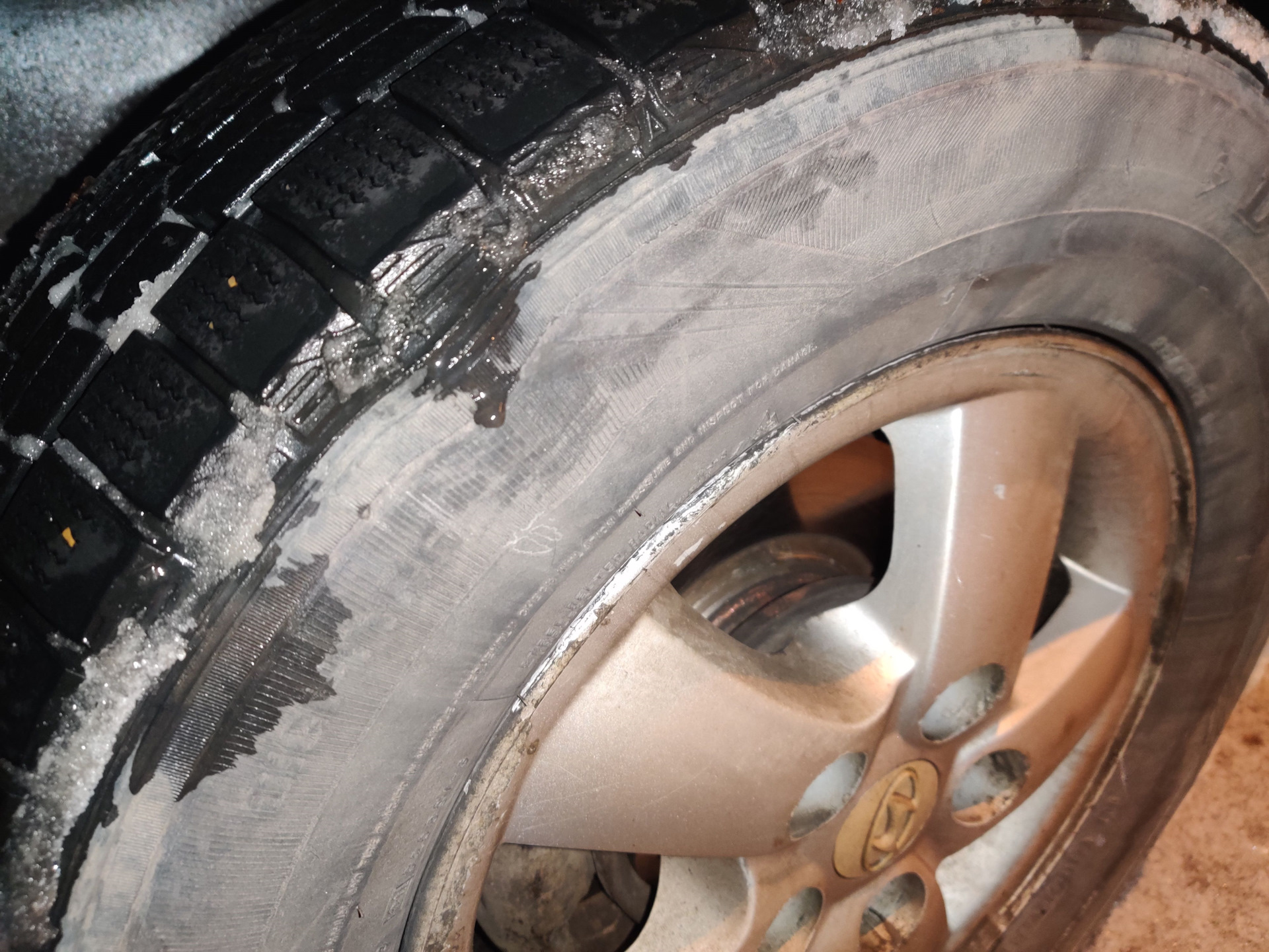

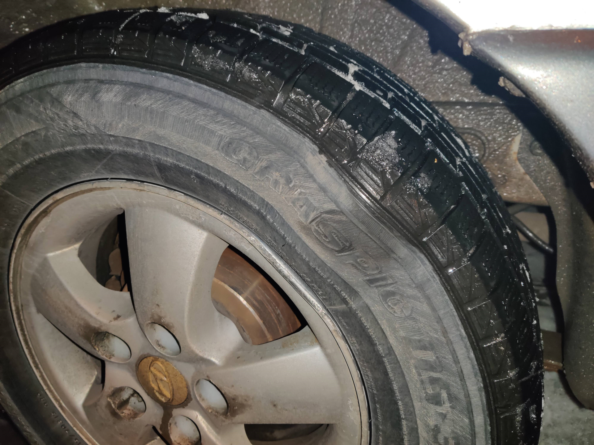

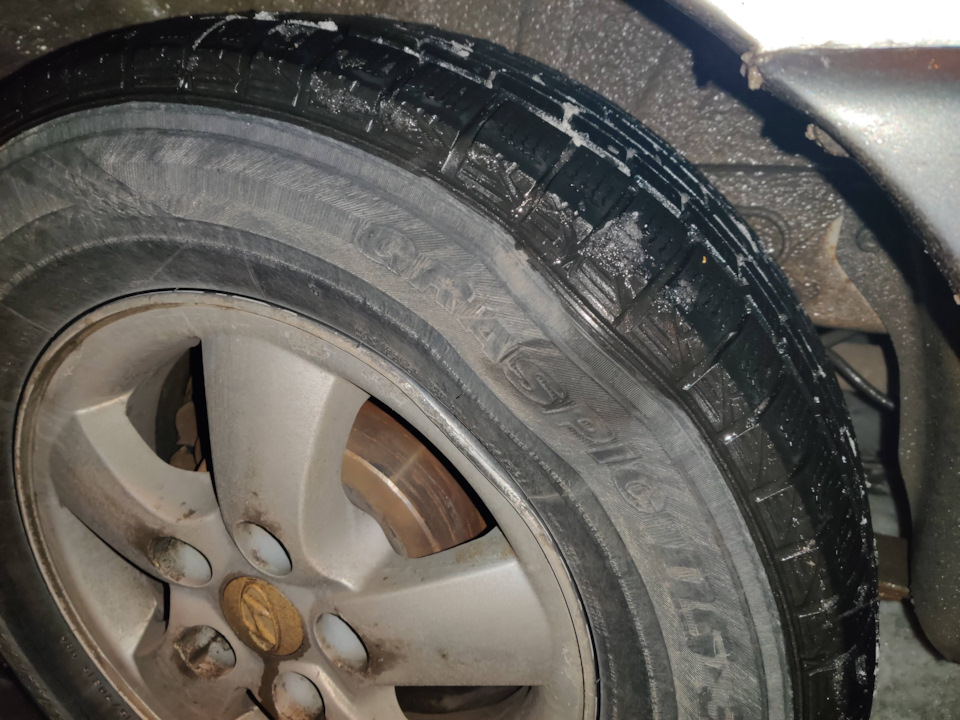

В прошлом году, когда в феврале ехал в Архангельск, очень неудачно влетел на участок разбитой дороги, что вылилось в две грыжи на обоих правых колесах.

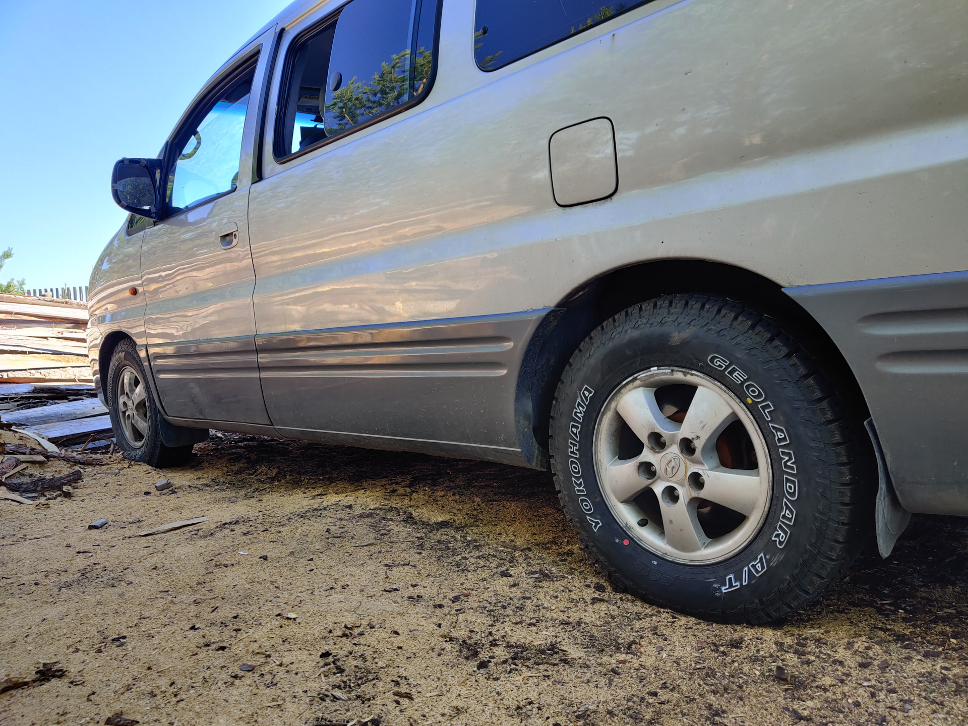

Потихоньку доехав до места стал искать, чтобы поставить достаточно качественное, но без космического ценника и в итоге выбор пал на всесезонные Yokohama Geolandar A/T G015 в размерности LT 217/75 R15 100S при штатном размере 205/70 R15. Все встало отлично на родные диски 6J15.

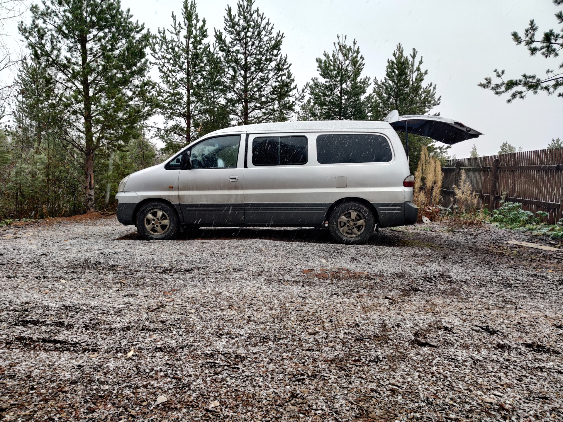

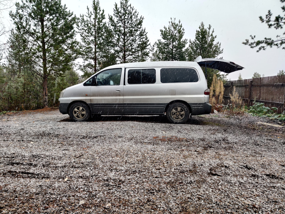

По итогу эксплуатации зимой и летом, по асфальту, грунтовкам, мокрой траве, снегу и льду, могу сказать, что за свою стоимость очень достойная резина. Понятно, что это не узкоспециализированная шоссейная, зимняя или внедорожная, но позволяет практически без опасений кататься круглый год.

Резину на Старекс стараюсь брать с бОльшим индексом грузоподьемности, хотя бы 109. Тогда и грыж бывает меньше))
Ну тут грыжи вышли, скорее всего из-за того, что от предыдущего хозяина досталась резина с индексом 96 и годом выпуска аж 2011 )) А новую я взял ещё с маркировкой LT — с большим количеством слоев корда.
