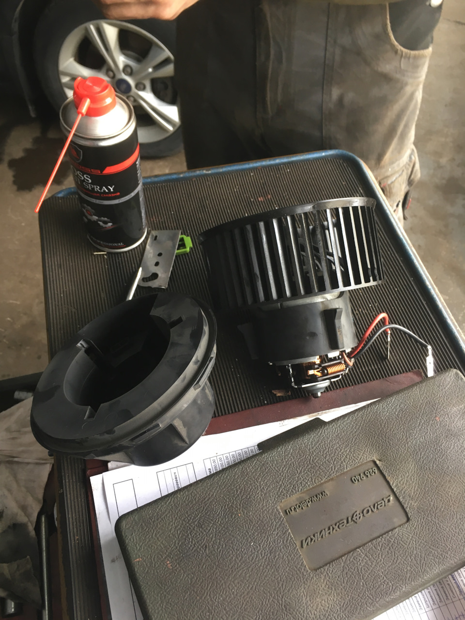

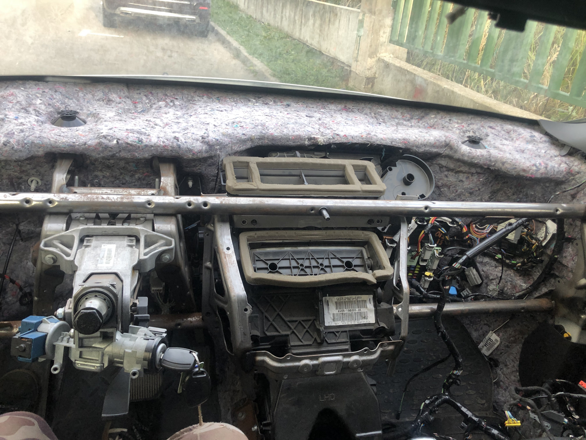

Уехав радостный домой, покатавшись пару дней, погода уже была без сильного мороза, как вдруг к моей радости снова начались сверчки. Проклиная все на свете (кроме машины, ее я люблю) я уже запутался в чем может быть проблема, ведь снова либо бесконечные сверчки, либо когда тормозишь и на кочках. Подобрав момент бесконечного потока свиста я пошел прислушиваться, откуда идет звук и нашел, нашел то самое место — моторчик печки. Почитав много БЖ и услышав уйму советов от фордоводов пришел к выводу, что нужно его почистить и смазать. И тут я понял, прочувствовал две вещи "чтобы снять моторчик, нужно сломать руку в трех местах" и "свистит моторчик — продавай машину". Но отважившись приступили к разбору салона.
Разобрав все со стороны пассажира, с гигантским трудом подлезая всем чем придется, удалось открутить моторчик, но проблема не решена, что бы его снять, один нажимал на кнопку со стороны водителя, другой со стороны пассажира пытался провернуть его и через 2 с половиной часа мы это сделали, моторчик у нас в руках.
Сняв заранее салонный фильтр я не ожидал, что он будет настолько грязный, ведь после последнего ТО прошло всего 3500 км.
Описать количество грязи, которую пришлось отковыривать невозможно! Все было пыльное с кусками въевшейся комками грязи. Почистив, продув и протерев обезжиривателем, грязь вся ушла. Смазав вал моторчика проникающей силиконовой смазкой и подключив его к аккумулятору для проверки работы — все стало идеально. Дополнительно починили воздуховоды и смазали форсунки воздуховодов. Сборка пошла намного легче и вместе 2 с половиной часов, мы потратили 30 минут и на мой взгляд — это успех! Включили кондиционер, тестируя на разных режимах скорости и температуры приятно обрадовались тому, что работает бесшумно. Для проверки я выезжал за город на лютый мороз и проверял его работу на холодную, проверял на сильных кочках и по ужасным дорогам и проблема решена!

Тоже у себя снимал, помазал но звук так же и остался.
Такой исход долго внушал нам второй механик (шуточно), но все обошлось. А ты уверен, что звук от него?
Да. Т.к когда прибавишь скорость вентилятора на максимум поработает примерно 30 секунд и когда поставишь минимум звука нету.
На фф2 смазывал звук пропадал
Но навтором фокусе гораздо проще его снять…
За потерянные 2.5 часа можно было полностью снять торпеду а следом за ней и подторпедный усилитель. К слову данная процедура при Наличии инструмента выполняется в одиночку за 40-50 минут
Верю и прекрасно понимаю, но у нас все никак не удавалось подлезть. Скорость приходит с опытом.
Согласен
