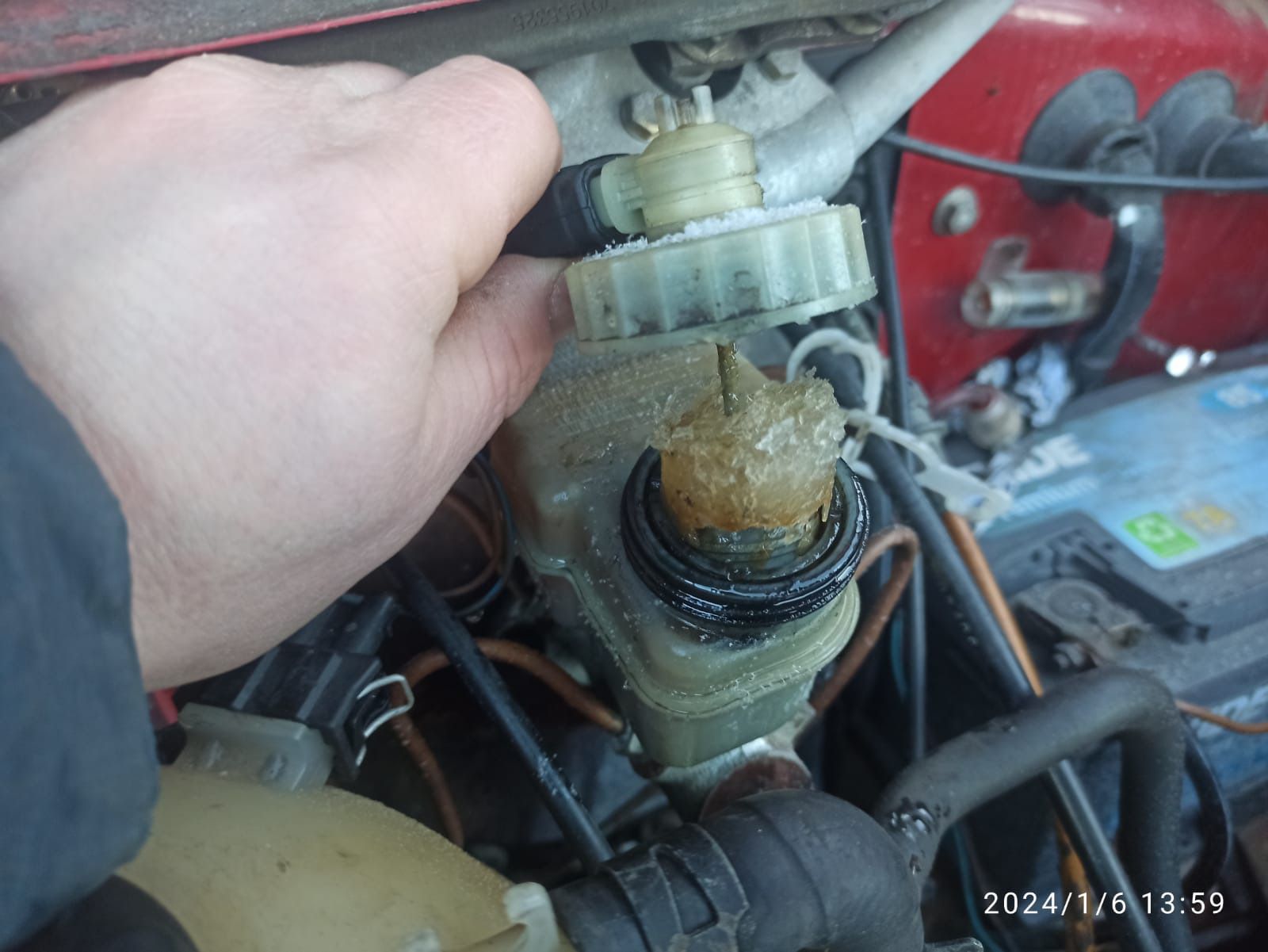

Вот что бывает )
Это как это? Что это епана тетя?!)
Сам в шоке но это реальность, все умники пишут в вот наглядный пример т4 фольц когда температура упала до — 32 ))
Так и что это? Тж замёрзла?
Да замерзла и тормозная педаль встала колом)
Слух ну у вас в Ленинградской области таких лютых морозов нет) поди тормозуху не менял лет надцать.
Нет но бывают на этой неделе до -35 было и дня 4 при этом умирает все аккумуляторы, плохое дт топливо новые машины.Тормозуху не менял 5 лет, но бывали и больше периоды, сейчас это дело взял а особый контроль + антифриз. У меня еще пассат б2 дизель и мб 211cdi на всем стоят тены в блоках и вебасты с запуском нет проблем но появились с тормозами 😁
Фигасе, вот это ХИТ.

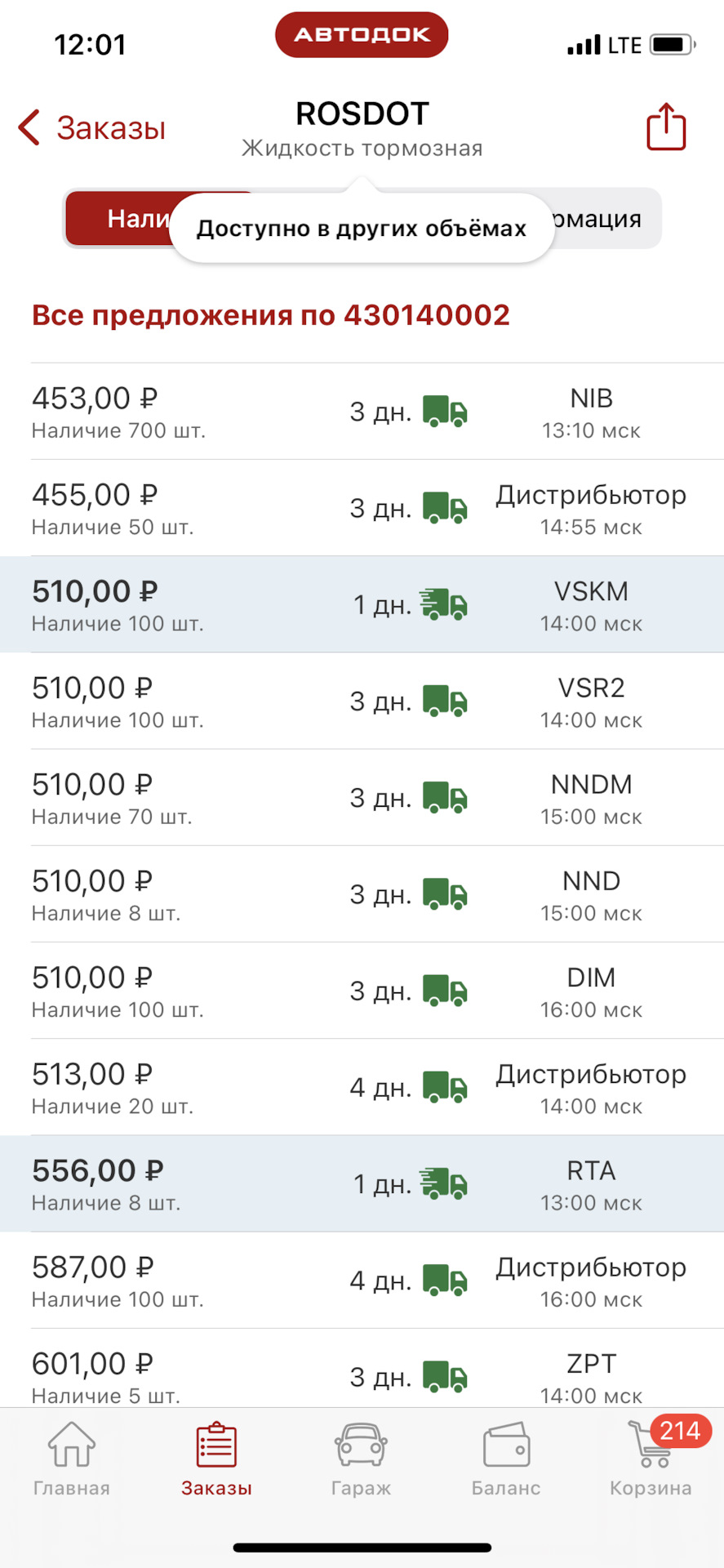

От ТЖ зависят жизнь, здоровье и материальные потери.
Вы хотите ими рисковать из-за 500 руб и часа на прокачку у подъезда?
противоречие
хорошая ТЖ не стоит 500 руб
Subj
росдот — уже "хорошая" ?
или "дешевая и есть в каждой подворотне" ?
Не знаю, как нынче летают Нивы, но себе для 180…
200 км/ч предельной скорости в субару залил и 2, да и 3 года, с высокой вероятностью отъезжу. Если есть аргументы против — на стол.
