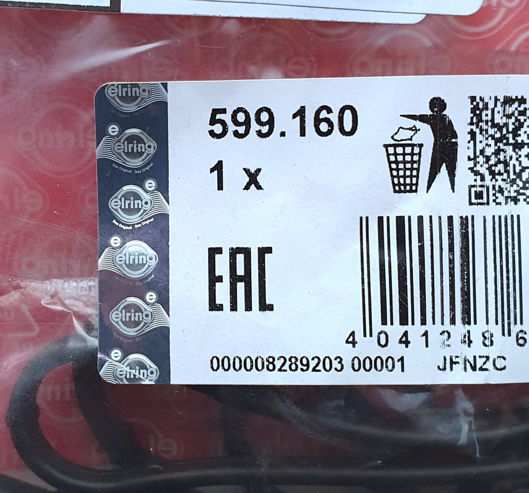

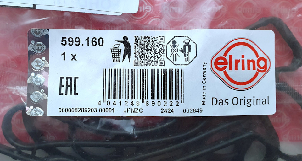

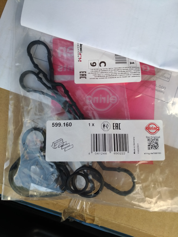

Вот так выглядит полученная упаковка:
Отличительная черты упаковки:
— пакет с красными надписями и логотипами Elring
— внутри основная прокладка ещё в одном пакете
— оба пакета запаяны
— на внешнем пакете нанесён стикер с логотипом Elring, штрих-кодом и QR-кодом, а также датой производства (в моём случае — 11/11/2020). Причём нанесён ровно и аккуратно, не криво.
В принципе, по факту всё сошлось с тем, что сообщил сотрудник Elring.

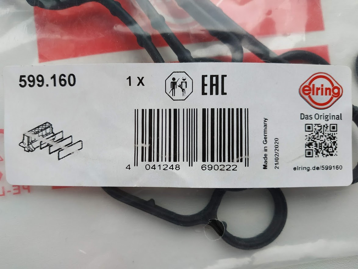

Меня лишь смущал один маленький факт: при сканировании QR-кода выдавало нерабочую страницу:
Тогда свои фото полученного набора прокладок я отправил снова в Elring с просьбой "опознать" оригинал или подделку и прокомментировать ситуацию со ссылкой. Ответ снова не заставил себя ждать.
Из Elring сообщили, что полученный мной комплект — это точно оригинал, произведенный Elring. А неработающая ссылка — технический сбой, над которым они работают / проверяют.
Прилагаю очередной ответ:
И кратко перевод:
…"Всё ОК! Это наши оригинальные прокладки! Выясняем, почему по QR-коду не находит этот артикул".
Что ж, написанному верить, как говорится.
Теперь я спокоен, что купил фирменные прокладки.

По информации от службы поддержки Elring с марта 2020 года компания поменяла завод. С тех пор основная фигурная прокладка немного видоизменилась и дополнительно упаковывается ещё в один пакет. То есть теперь у оригинальных прокладок теплообменника Elring внутри основного пакета главная прокладка всегда находится внутри маленького пакета. Это оригинальное исполнение. И оно отличается от того, что делал Elring до марта 2020 года.

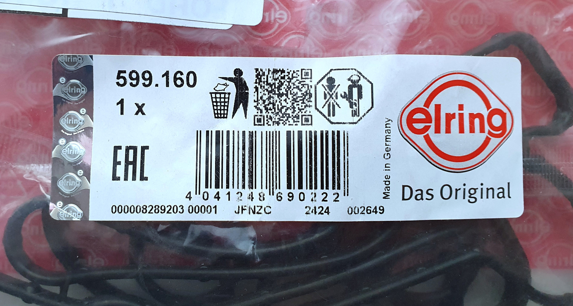

Дополню фото.
Хорошо, а как вам такое, гражданин Илон М? В моём случае, помимо прочего, присутствует голограмма имитирующая выпуклые логотипы Erling. Причём она не отдельно наклеена, а сделана единым целым с основной наклейкой, что предполагает сложную полиграфию. QR пробивается без проблем и подтверждается подлинность изделия. Насколько я понял, дата теперь отображена в виде номера недели с годом. В моём случае — это июнь 2024 года. И вообще, расположение отдельных элементов отличается от тех, что представил автор. Да, внутри основная прокладка в отдельном пакете. Я много в сети пересмотрел наклеек данного артикула, но такой, как у меня, не видел ни разу. Есть подозрения, что как раз у меня и есть оригинал, либо просто они с недавнего времени теперь используют такие наклейки. Кстати красный рисунок основного пакета так же отличается от тех, что я видел ранее и у автора данного поста в частности.

Да, я писал в Эдринг запрос, они сменили завод в в марте 2020. И скорее всего, основную прокладку стали у кого-то покупать, а не сами делать, поэтому она и в пакете стала. И поэтому и кач-во изменилось. Хотя официально они этого не подтвердили, повторили лишь про смену места производства.
Вот с этого момента и пошли негативные отзывы, а так было хорошо, покупаешь их ставишь и на 70-100тыс.км забываешь.
У жены Ланос с мотором 1,4, уже два раза меняли эти прокладки, первый раз масло попало в антифриз, второй — потекло снаружи, прокладки были не оригинальные, да и температура антифриза 109 град.
Фигурная прокладка из "пакет в пакете" течет маслом наружу через 2-3 месяца.
Уже два таких случая.
Добрый! Хочется больше конкретики и фактов. GM течёт, ростеко течёт, elring течёт — да всё течёт) особенно если без динамометрического ключа собирать теплообменник. Или если его уже до этого повело. Или если хреново вычистить остатки старой прокладки. Или ещё много всяких если.
В этом наборе прокладка фигурная другая.
Визуально видно отличия, и она немного мягче.
Я уточнял в службе поддержки Elring — с марта 2020 года у них поменялся завод. С этой даты основная прокладка немного видоизменилась и дополнительно пакуется в ещё один пакет. У меня знакомый уже откатал почти 20 тыс. на таких прокладках из "новой" партии.
У меня есть в блоге.
28.07.2020. Еще фигурная прокладка без пакета и правильная. 11.11.2020 уже в пакете.
Да, с марта 2020 новый завод, до ещё какое-то время были остатки старых партий. Теперь все идут пакет в пакете.

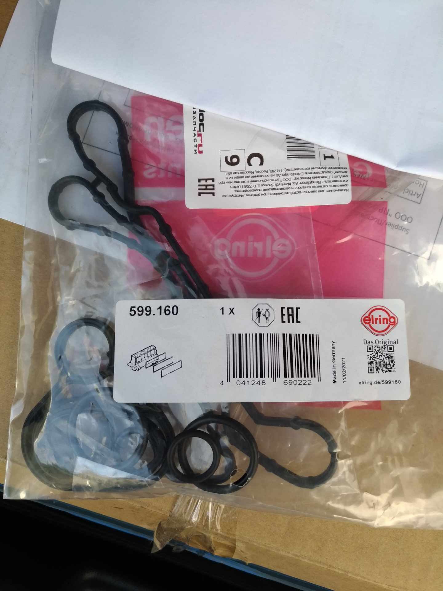

Только что забрал такие же. Все как у автора на фотках. Большая прокладка в отдельном пакете. Дата производства видна на стикере.
