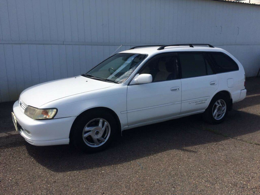

После зимы порвался пыльник силиконовый, мягкие эластичные на морозе это хорошо, но недостаточно прочный всё-таки порвался хз может об хомуты перетерся. поставил сейчас резиновый из комплекта masuma. Подобрал по каталогу masuma граната стопорное кольцо пыльник хомуты и смазка всё в сборе.
Шрус masuma артикул — TO54A48 2300р
Хомуты dollex артикул — XSU02 116р
Смазка шруса VMPAuto — 1803 64р
23 шлица внутри и 26 наружн гранаты все подошло.
Один нюанс это пыльник с комплекта не подходит ( слишком большое отверстие пыльника которая идёт на скалку в сторону коробки то есть пыльник не утянется и попадёт вода. Но мы доработали куском шланга, срезали шланг натянули на скалку и на него пыльник встал плотно) потом хомуты и готово. Замена 600р
Запчасти на фото: TO054A48
Запчасти на фото: XSU02
Запчасти на фото: TO54A48

Тоже думал этой фирмы купить, но поставил Linx. Подкупила Гарантия пол года или 20000км пробега. Советовал эту фирму один таксист и пока я думал он эти км почти за 2 месяца накатал. Он ездит очень много и не жалеет авто, но оно в бодром состояние и уже перевалил пробег за миллион а приборка накрылась на восемьсот с хвостиком точно я уже не помню. 110 королла лютый зверь.
110 королла это какая? Есть ли бортовик у твоего знакомого?

Фото из интернета.
понятно
