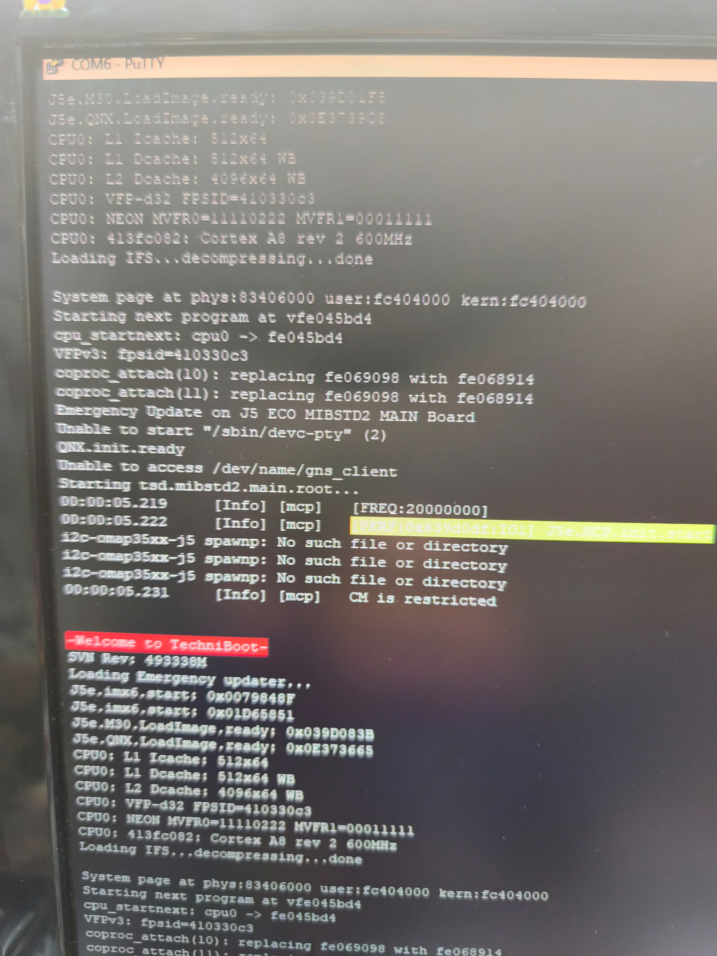

И казалось бы, ну успокойся, все же работает, но нет, захотелось штатной навигации, даже антенну заказал уже у китайцев и, конечно же, приобрел нужный блок, а именно 5Q0035864B с планом перешить его в 864С, чем я и занялся при его получении. Сначала подкинул его для проверки в авто, все включилось и прекрасно работало. Далее блок был вскрыт, подпаяны провода к emcc, слит образ, пропатчен файл проверки контрольных сумм и образ залит назад.
После этого он больше не включился…Кнопки на дисплее горят, но изображения нет.
Залил родной образ обратно — не помогло.
Через терминал подключился в режиме Emergency чтобы восстановить прошивку — не получается, лог при загрузке:
Boot stopped.
Enter:
1 — continue boot

Далее по совету опытного человека подключился через другой порт, получил вот такой лог:
-Welcome to TechniBoot-
SVN Rev: 579300 — Mar 30 2016 / 14:13:39
Variant: ZR stdNav 2GB LPDDR3
CAAM: CAAM_CSTA 0x00000202 — trusted Mode
CAAM: init -> ok
CAAM: open already instantiation ring 0!
CAAM: open ok
RSA:Verify: Error: Verify failed (0x60)
Verification failed
-STOP TechniBoot-
Может кто-то из профессионалов подскажет как поднять юнит или возьмется за восстановление?

Тут на самом деле все просто. Процессор iMX6 живой и он успешно запускает загрузчик из NOR флешки MX29GL128FLT2S-90G.
Но, по какой-то причине, он не может из этой же флешки запустить имидж mibstd2_cpu.boot, проверка подписи которого проваливается. Надо попробовать считать содержимое этого чипа, вставить в него стоковый mibstd2_cpu.boot, залить обратно и пробовать запустить. Понятное дело надо где-то взять программатор…

Вот же, в логе написано RSA:Verify: Error: Verify failed (0x60)
Verification failed
Ошибка подписи, т.е. модифицированное ПО. И после этого стоп загрузки.
Вроде можно нажать 1 — continue boot, для продолжения загрузки.
