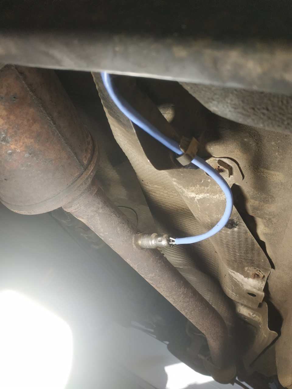

Пытаюсь разобраться с нижней лямбдой. Тоже как у всех дурит, теперь уже постоянно ошибка P0141. Раньше сервис мне выставлял 13 тысяч за нижний датчик кислорода, теперь смотрю по Автодоку и мне манагер говорит замена только 226907084R, это или ждать 7 недель в сервисе за 10 тысяч, или за 30 тысяч в экзисте. Народ берет в озоне H8200495791 за 1500 руб и почти у всех работает. Тут на DRIVE2 чудак поставил синий 8200495791, проблемы, ему пишут нужно было ставить 8200461432. У меня нижний синий, Дастер 2.0 2016 года F4R. Не знаю что купить. Подскажите
8200495791 оригинал, поэтому попробуй на озоне взять H8200495791 думаю это не оригинал но работать будет…

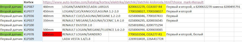

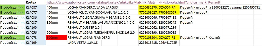

Спасибо. Выбор всегда есть. Вот и думаю брать или нет H8200495791 неизвестного производителя на озоне, там хоть из 30 купленных 2 умерло. Или взять китайский STARTVOLT VS-OS 0908, который официально в России продает и его все ругают. Или искать например отзывы на Кортекс. Говорят он качественный, но он разный бывает. Например KLP087 460mm, написано для Лады, KLP077 450mm, написано LOGAN/CLIO/KANGOO/LAGUNA 1.2-2.0. Тот что типа для дастера KLP100 вообще другой наконечник, скорее всего верхний, а для Сандеро KLP078 длина 300 мм. Буду копать
У меня этот стартвольт сдох через 6000… Может и совпадение… Вообще я бы неделю помониторил цену. Так как оригинал неделю назад видел за 60 баксов… Иногда проскакивает хорошие цены.
Я тут все ковыряюсь в корейских датчиках, у которых качество выше старвольта, а цена такая же. Не претендую на истину, но пока у меня мысль взять KLP087, может я и ошибаюсь. Мне видится так.

Короче про корейские аналоги Кортекс никто мне не подсказал. Взял H8200495791 за 1500 руб. Да, хоть на нем и написано Япония NTK, но не верится. На родном датчике вокруг проводков при входе в фишку разъема на каждом проводке есть уплотнительная резинка. На H8200495791 вокруг проводов пустота. Может в Японии чисто и соль зимой не сыпят, посему не делают разъем герметичным. Померил сопротивление подогрева между белыми проводами — 4 Ом, у оригинального 8200461432 пишут должно быть 4 Ом. Хоть это успокаивает. Посмотрим. Обязательно посадочную резьбу глушителя метчиком прогонять? Еще и метчик покупать?

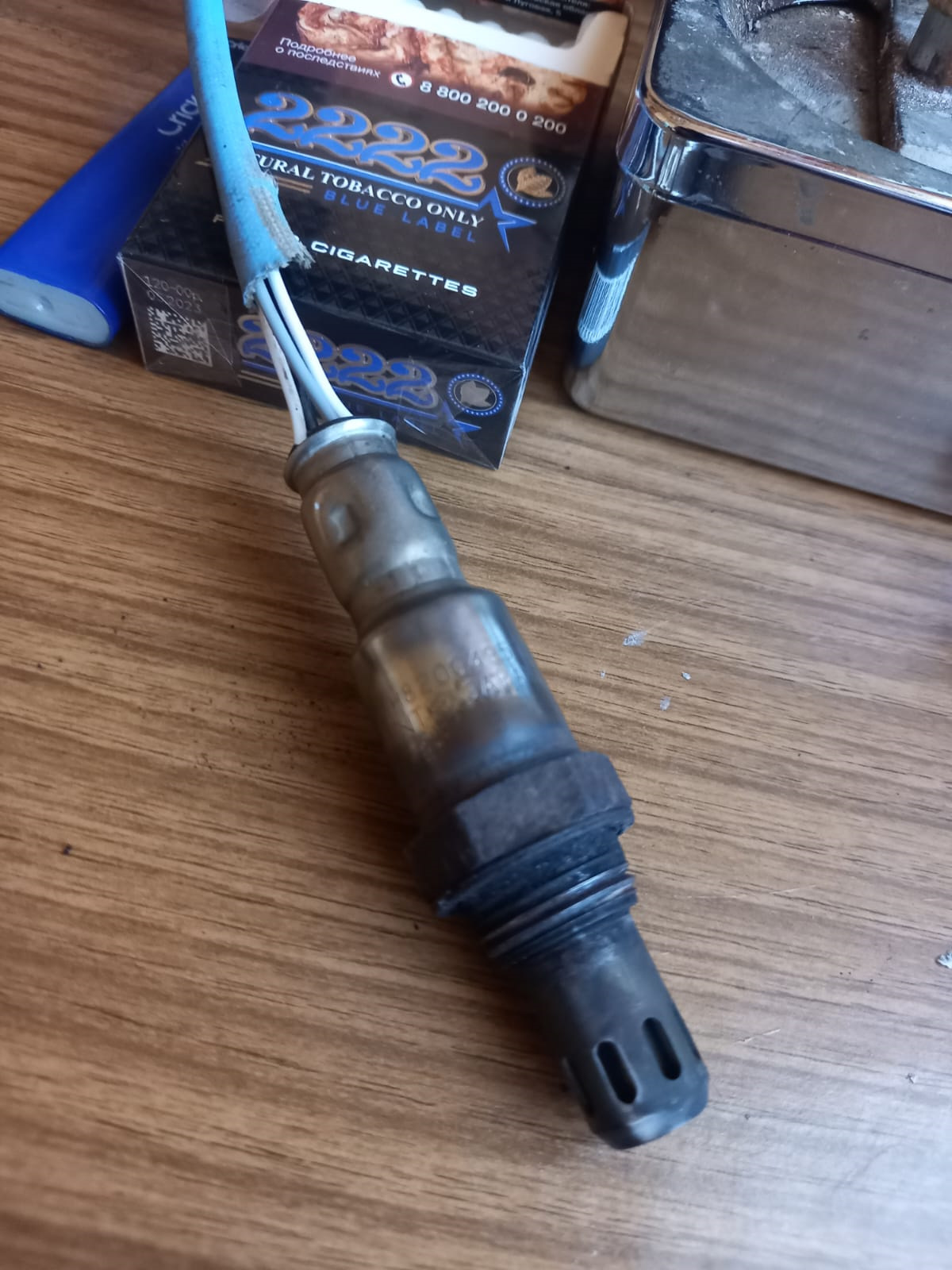

Да, датчик H8200495791 за 1500 руб. с Озон конечно без резинок в фишке. Но прикол заключается в том, что родной после зачистки ржавчины оказался не 8200461432 (который мне впаривали на сервисе за 20 с лишним килорублей), а именно H8200495791. Фото прилагаю. Так что на нашем заводе москвич на новые дастеры ставили именно H8200495791

Померил сопротивление сдохщего датчика между белыми проводами, оно бесконечное. Провода целые, старый разъем на удивление чистый, без коррозии. Уверен правильно пишут, что провода отгнивают внутри резинки где то под металлической запрессовкой на самом датчике
А я этот конец обмотал фольгированным скотчем, так как мой датчик думаю и умер от попадания туда воды…

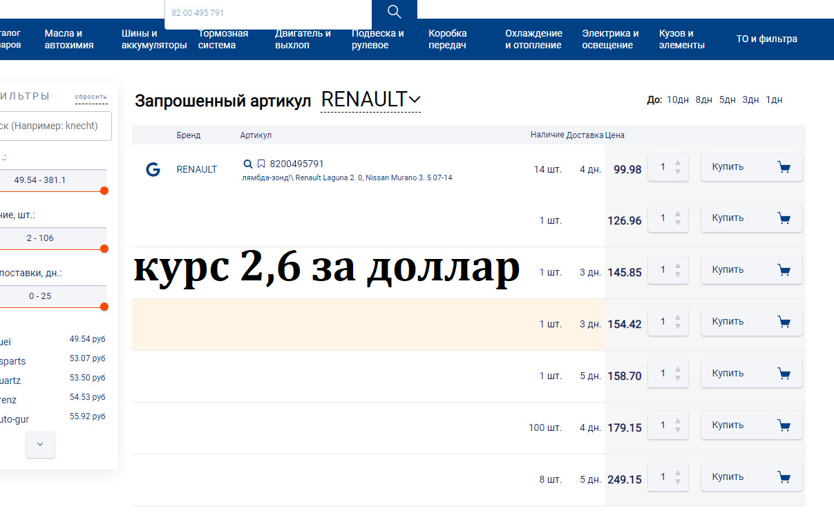

Посмотрел сейчас цену, 6000 за лямбду
Хорошие у вас цены)
А вот уже как недельки 3 цена вот такая есть. Обычно они были 60$. А у Вас вообще 80(((.
