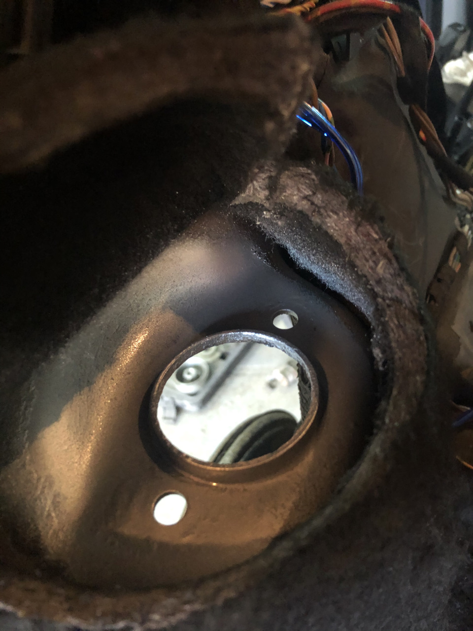

Недавно начал замечать легкие постукивания сзади, при переезде рельс, мелких неровностей на малой скорости.
Подозревал опоры амортизаторов, и недавно решил проверить как они там поживают, заодно протянуть провода аккуратно для саба. Увидел, и ужаснулся)
Правый стакан мокрый, и началась небольшая коррозия.
Левый сухой, но тоже не очень приятная картина.
Так же я ещё осенью купил плавающие сайленты, так как мои заскрипели, но не получилось поменять. Потом похолодало, и скрип пропал)
Ну, раз такие дела, заказал ещё опоры амортизаторов, и записался на замену.

Приехал я на замену, разобрал дома салон сам, чтоб было быстрее) и, как это обычно бывает, кроме запланированных деталей, приговорили к замене ещё амортизаторы, и тяги стабилизаторов. Амморты уже были на подходе, та и ещё сгнил шток.

Пока ехали амортизаторы, зачистили и закрасили стаканы, поменяли сайленты.
Дальше приступили к сборке и установке амортов. Шайбы опор мои сгнили, пришлось подбирать по размеру.

Всё сделали, установили тяги стабилизатора, и я поехал домой.
Стуки сзади на мелких неровностях пропали, машина начала определенно лучше рулится, попробую ещё, как поменялась езда по латаной дороге.

Ну так видимо раньше кто-то лазил и как должно быть не собрал обратно. Опять же проблема в прокладках по причине их отсутствия либо повреждения. А не в том, что герметика не было. И опоры кстати эти boge фуфло, mayle hd получше гораздо будут и они сразу идут в комплекте с прокладками. Со временем у них резина отклеивается от металлической обоймы. Появляется свободный год штока и теряется герметичность узла.
К стати да, у меня такое впечатление, что у моих именно отстала резина от обоймы. Стояли оригинал.
Ну я особо не заморачивался, заказал Лемф, фирмы которой доверяю. Полетят — закажу новые, уже мейли. Буду знать, спасибо.
Обычно прокладку опорника смазывал герметиком, чтобы влага в салон не попадала.
Я что то не додумался)
Эта прокладка как раз для того и предназначена, чтоб не мазать там ничего герметиком. А то умники тут насоветуют. А грязь с водой туда забрасывает, когда разрушается опора и появляются в ней зазоры с трещинами и разрывами. А как вантус она это все засасывает наверх. Так что надо следить за целостностью резины опоры.
У меня обе опоры были целые, ну или такие трещины, что не видно. На левой была порванная прокладка, а на правой вообще не было никакой
