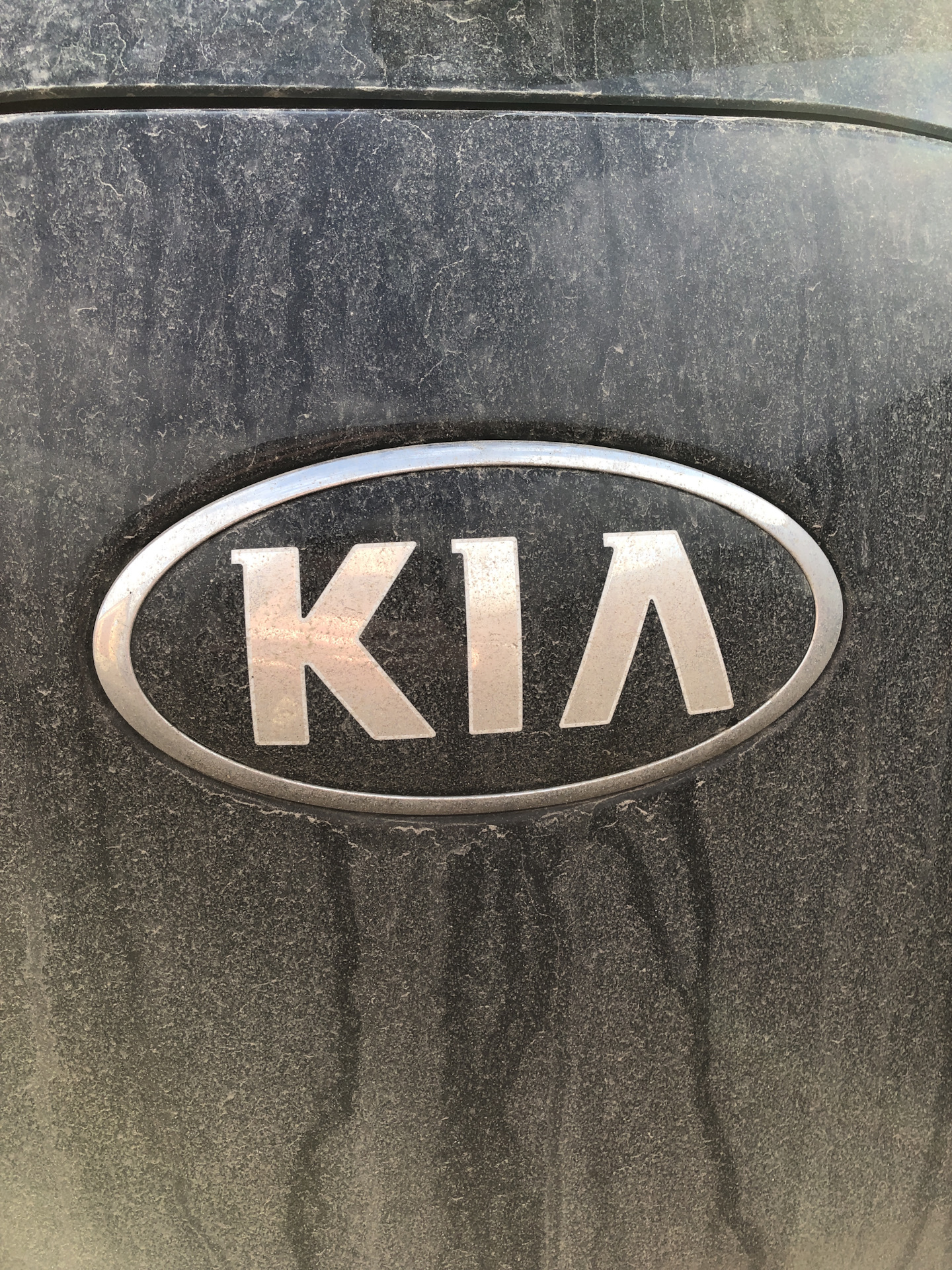

Весна уже полностью пришла к нам в Беларусь, сегодня погода изумительная, самое время на помывку авто. Но после мойки ждало небольшое разочарование, значек задней двери багажника как то совсем плохо себя стал чувствовать, пошли какие то окислы хроме и элементах значка. Ребята, может кто то пытался его восстановить, чем почистить? Уж очень режет глаз. Либо если кто то его менял, есть какой то способ максимально просто его отодрать, я так понимаю сковырнуть его не повредив лкп не получится…

Болячка, лак вздувается, у меня так было на 3м спорте и вот сейчас стал обнаруживать на 4м…

Окислы на хроме можно убрать полиролью для хрома. Или просто мокрая велюровая тряпка одетая на нож или отвертку, и поскоблить. Хорошо всю эту зелень смывает. А вот то что ламинат пузыриться стал, это плохо. Со временем он облазить начнет. Я скотча сверху полосу наклеивал и так ездил, пока шильд не заменил. Когда будешь отдирать эмблему, сначала обязательно прогрей её хорошо монтажным феном, и потом уже отдирай. Иначе ни чего не получится. Я изрядно поипалсо с отдиранием эмблемы.

Менял на новый. Нагреваешь шильдик, плотной ниткой подцепляешь и срезаешь клей. Я срезал леской-плетенкой. Новый шильдик уже с двухсторонкой приходит. По наклейке все супер просто. Обезжирил и налепил обратно, там есть направляющие, криво прилепить не получится

Есть 2 вида эмблем.
С выпуклыми буквами. Ставились с 10 по 12 год.
86353 4D500 — задняя
86353 4D520- передняя
Гладкие, как у меня. Ставились с 12 по 16 года.
86353 3W510- задняя
86353 3W500 — передняя
Они взаимозаменяемые. Гладкие и выпуклые.

Эмблема на вспененном скотче. Снимается без всяких повреждений ЛКП. Поддеваешь край и аккуратно подрезаешь тонким пластиком типа пластиковой карты.
