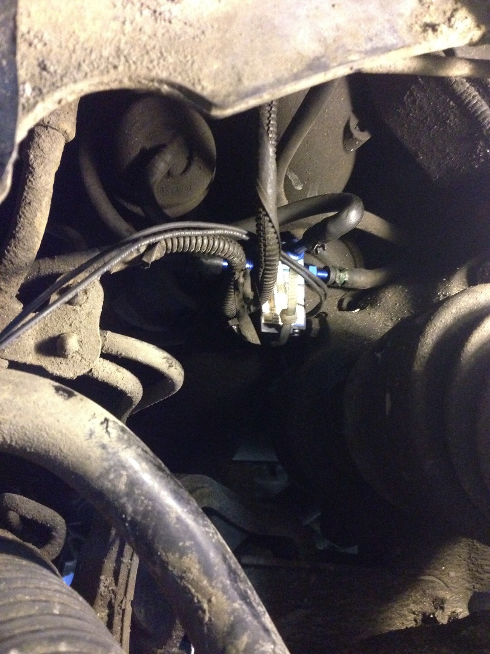

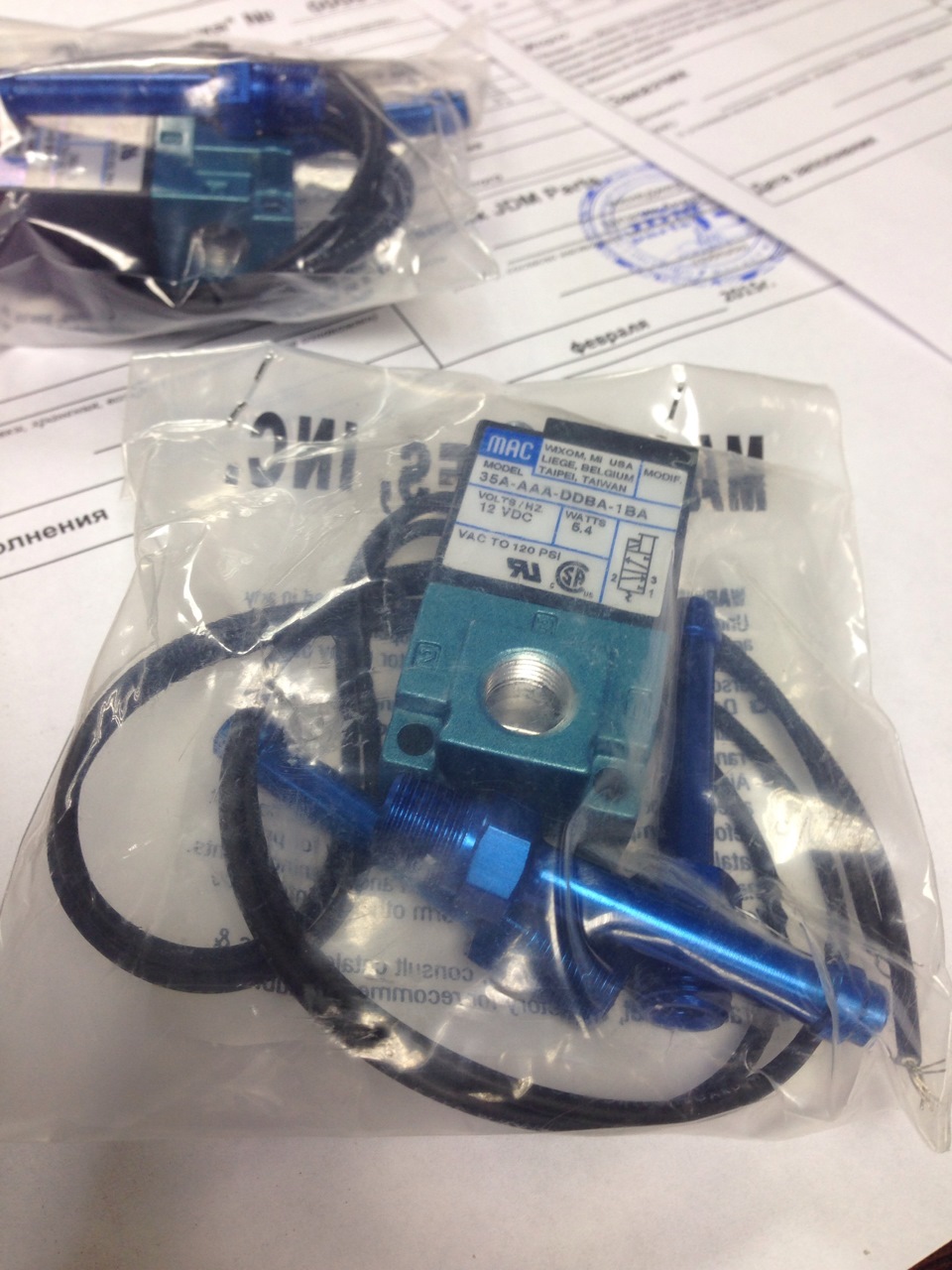

Купил в "JDM" под 23 февраля, сделал себе и Максу подарок и за одно захватил yohinsan т.к скидка была 23%
На след день снял свой, мой оказался в масле:( с этим будем разбираться в ближайшее время.
Если кто большой спец в турбах, напишите что можно сделать, за ранее спасибо за комментарии.
Турба дунула 0.8 вместо 0.6-0.7 ранее дула 0.9

😄ну он же работает!А как ты подключил все ок?

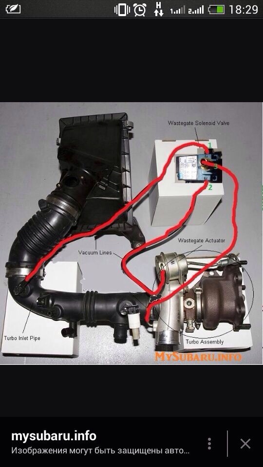

Привет! Судя по схеме подключения соленоид у тебя подключен не правильно. На центральный фитинг (№3) идет шланг от турбины, а у тебя от актуатора.
А на фитинг №2 — как раз от актуатора, а у тебя туда одет шланг от турбины
😄это фото было сделано до, того как yanisan прислал правильную фотку:)сразу все переделали и зафиксировали его стяжками и опустили машину, далее не удалось перефоткать!
