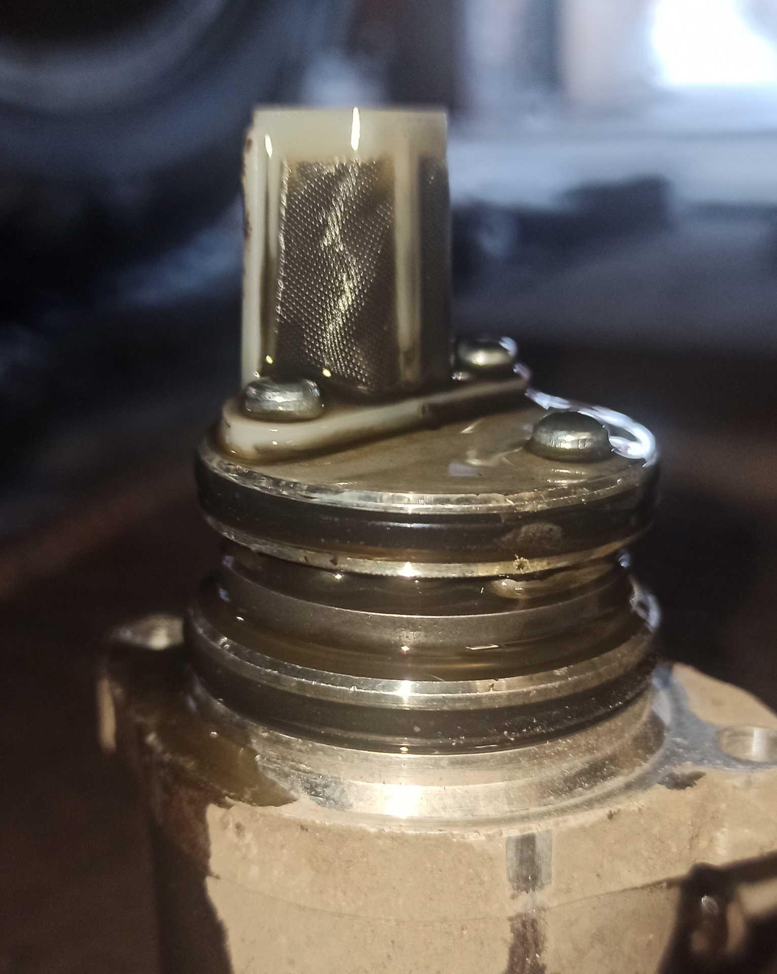

Ошибку по DEM 0006 (насос);
Но и ещё была ошибка 0003 по DEM (электронный модуль дифференциала, напряжение неверно.).

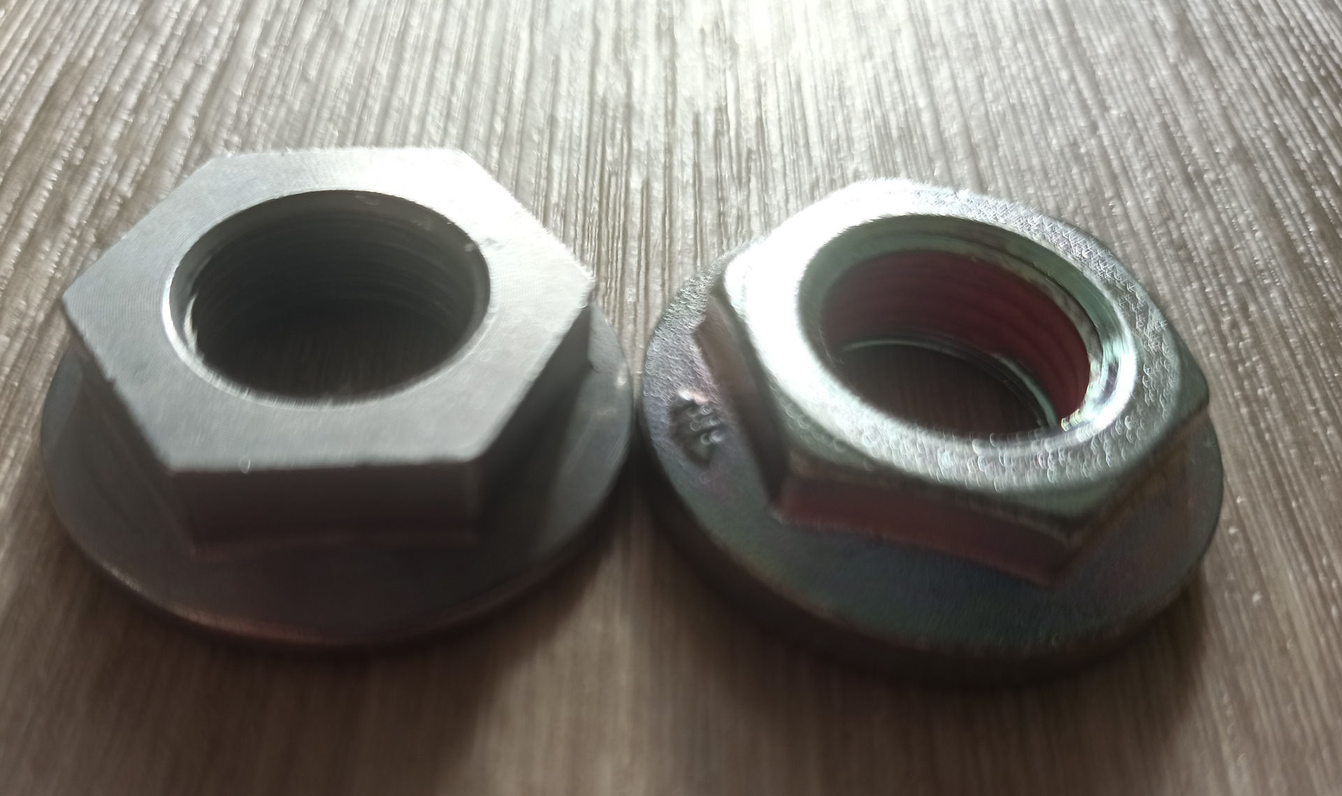

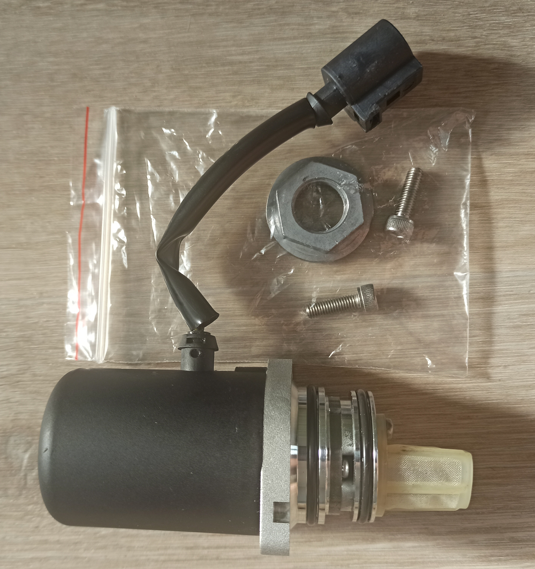

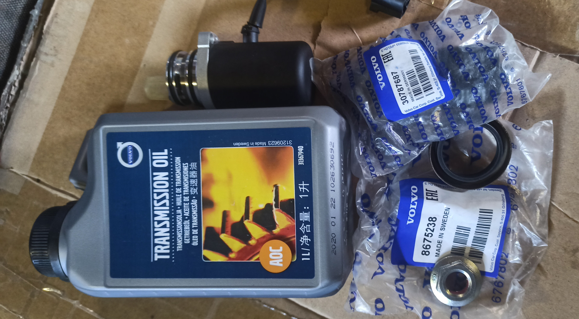

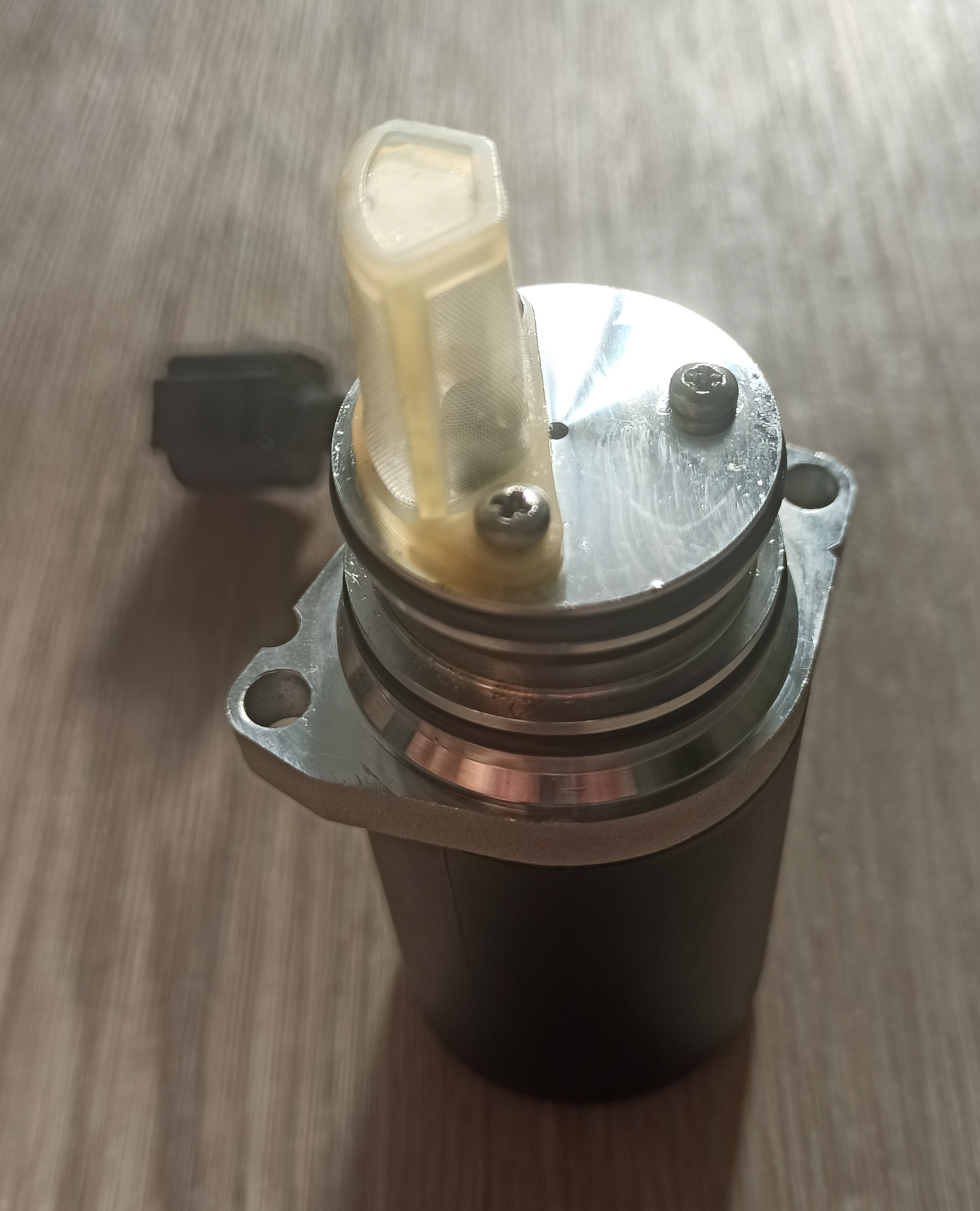

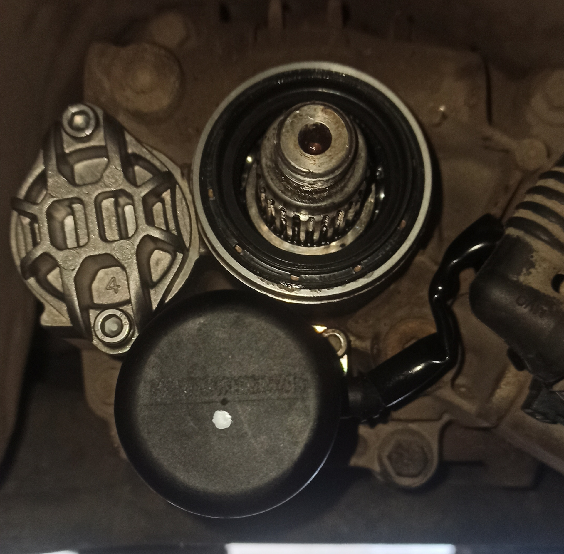

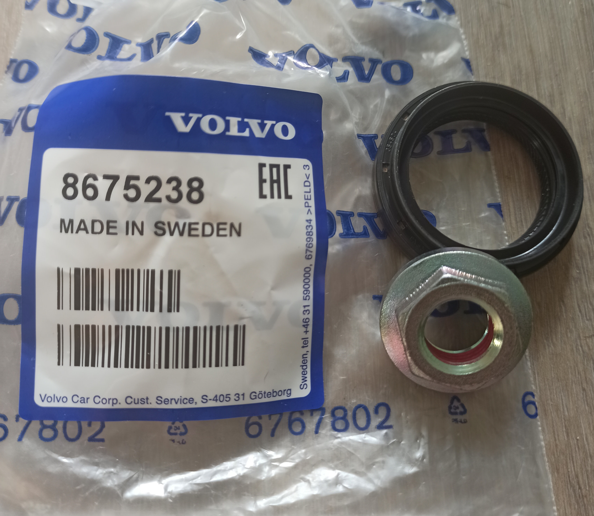

Насос муфты (в сборе) был куплен на известном сайте АлиЭкспресс, стоимость на тот момент составляла порядка 7800 рублей. Так же отдельно была приобретена гайка фланца (продаётся комплектом с сальником), цена порядка 2500 рублей, уже не помню точно. Покупал на www.shopvolvo.ru.

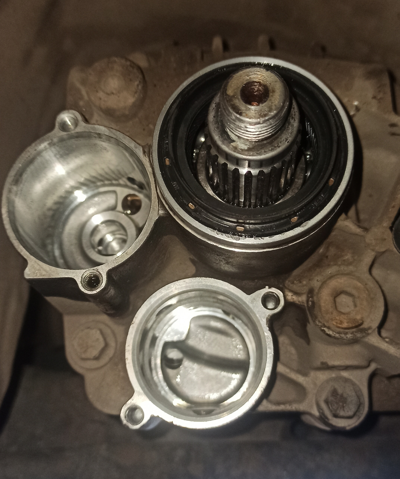

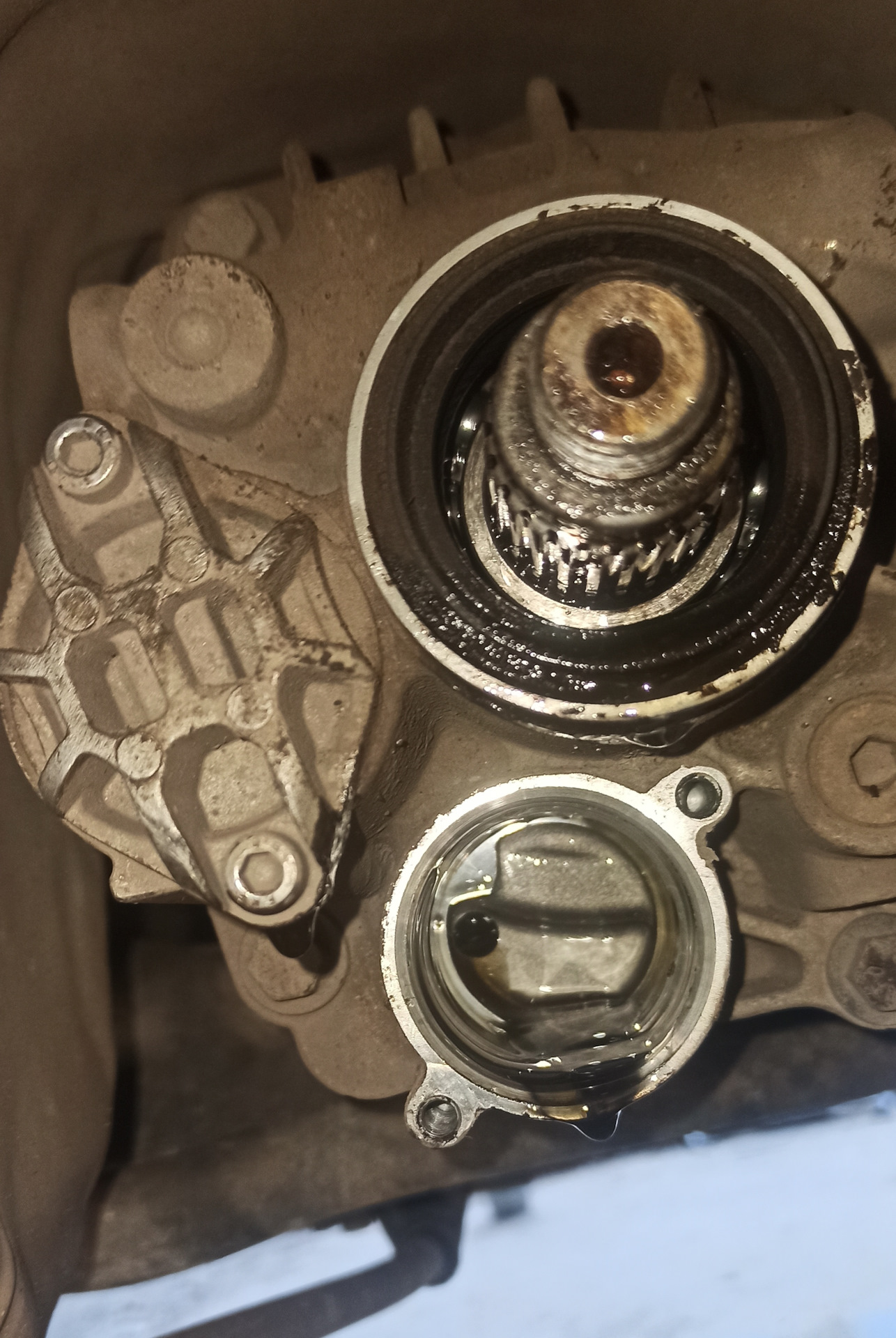

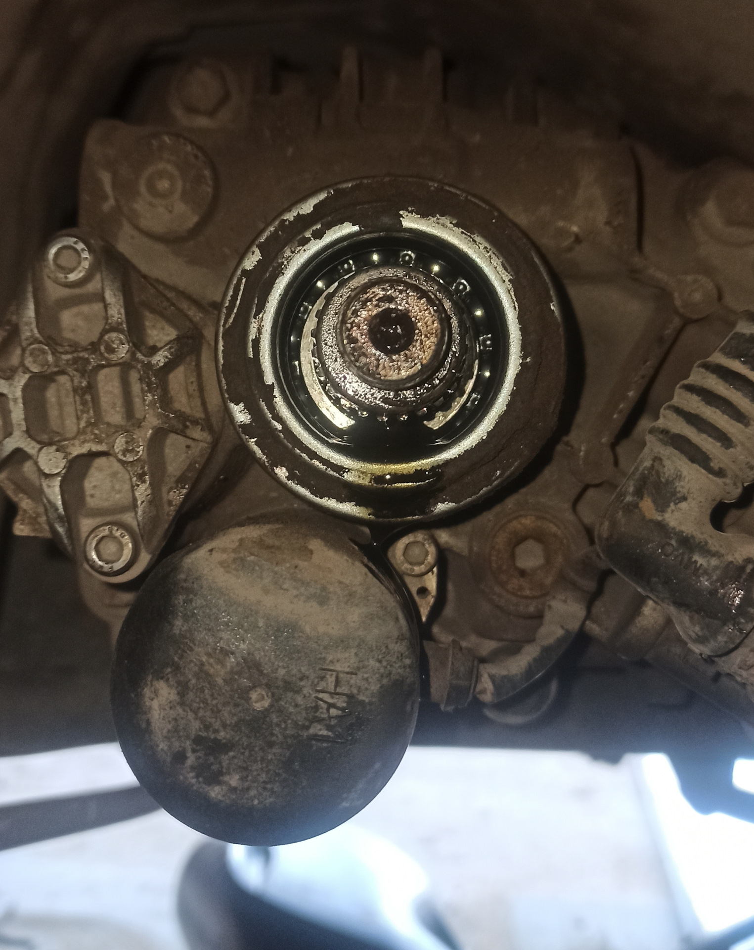

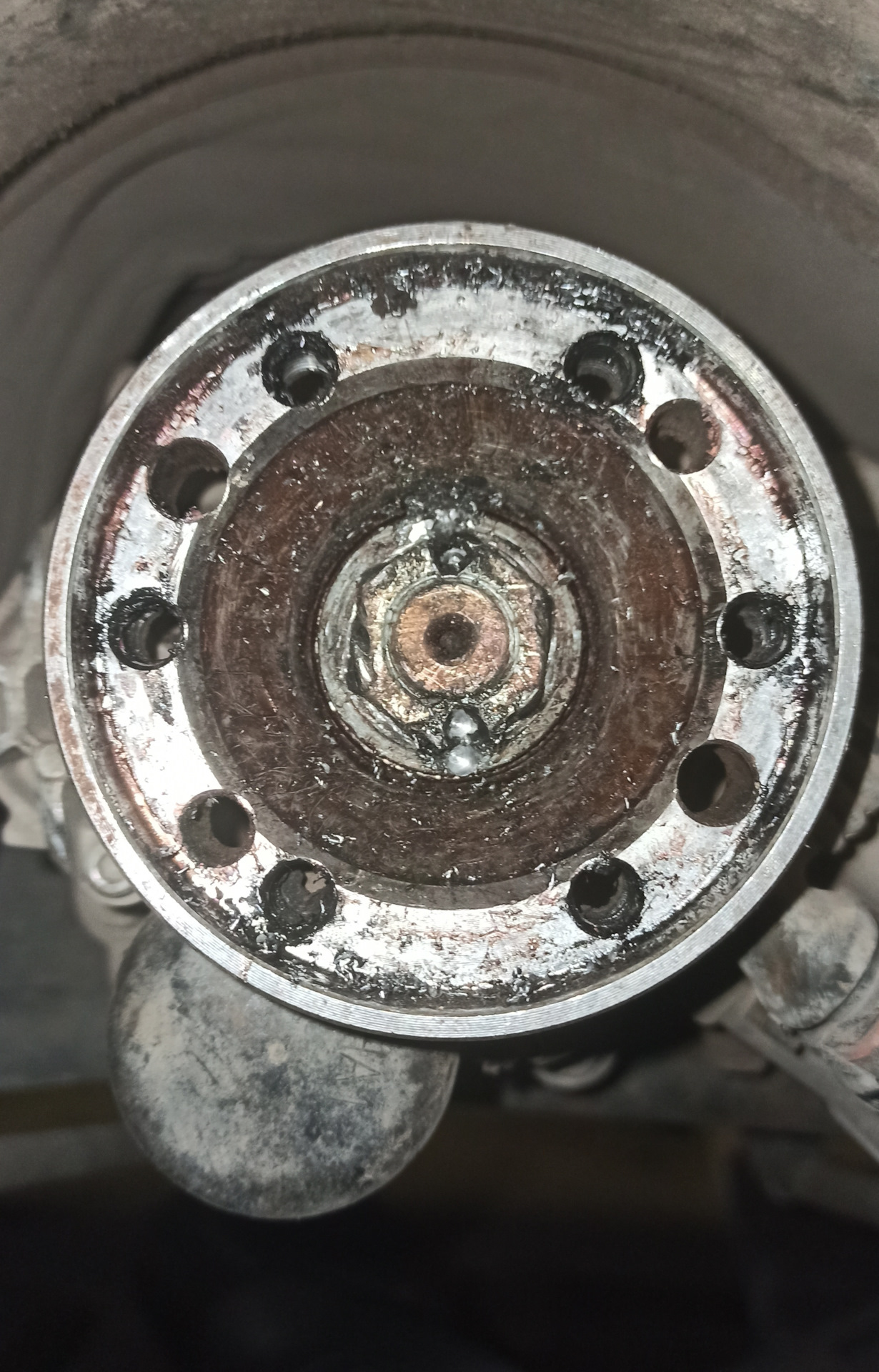

Ну а дальше всё как обычно, снимаем с резинок глушитель (ну очень просто), отводим в левую сторону (по ходу движения авто), откручиваем карданный вал (шесть болтов) от фланца муфты и тоже в сторону на глушитель! Много где описано и у меня в том числе…
Далее подходим к самому главному!

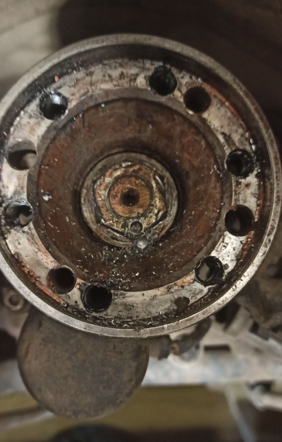

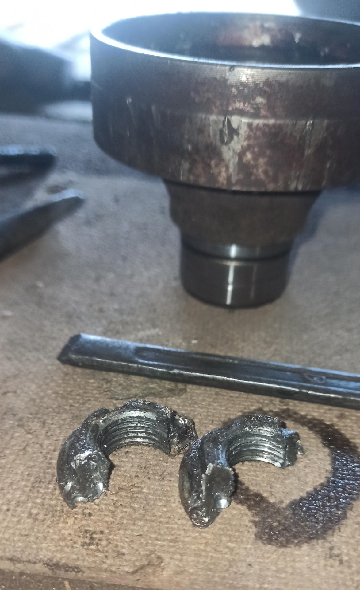

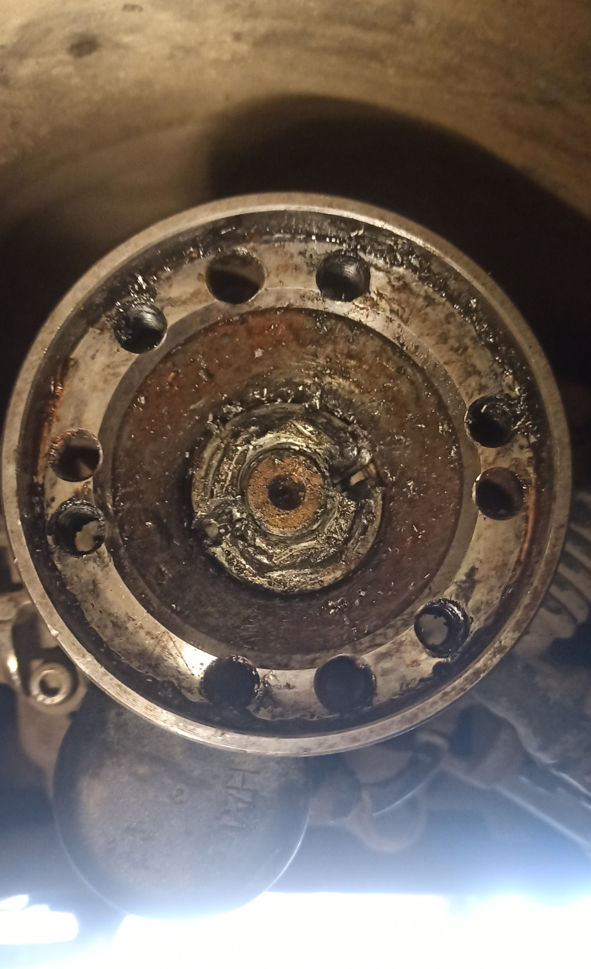

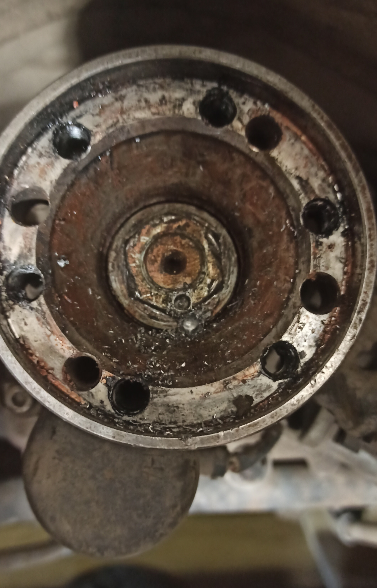

Откручиваем гайку крепления фланца! Ну и тут, не только я, залипли! В прямом смысле этого слова!
Как-то я уже говорил о том, что одолею её! Долго ждать пришлось…Но всё же!
Фланец снялся очень легко!
Ну а далее всё по плану, замена фильтра…

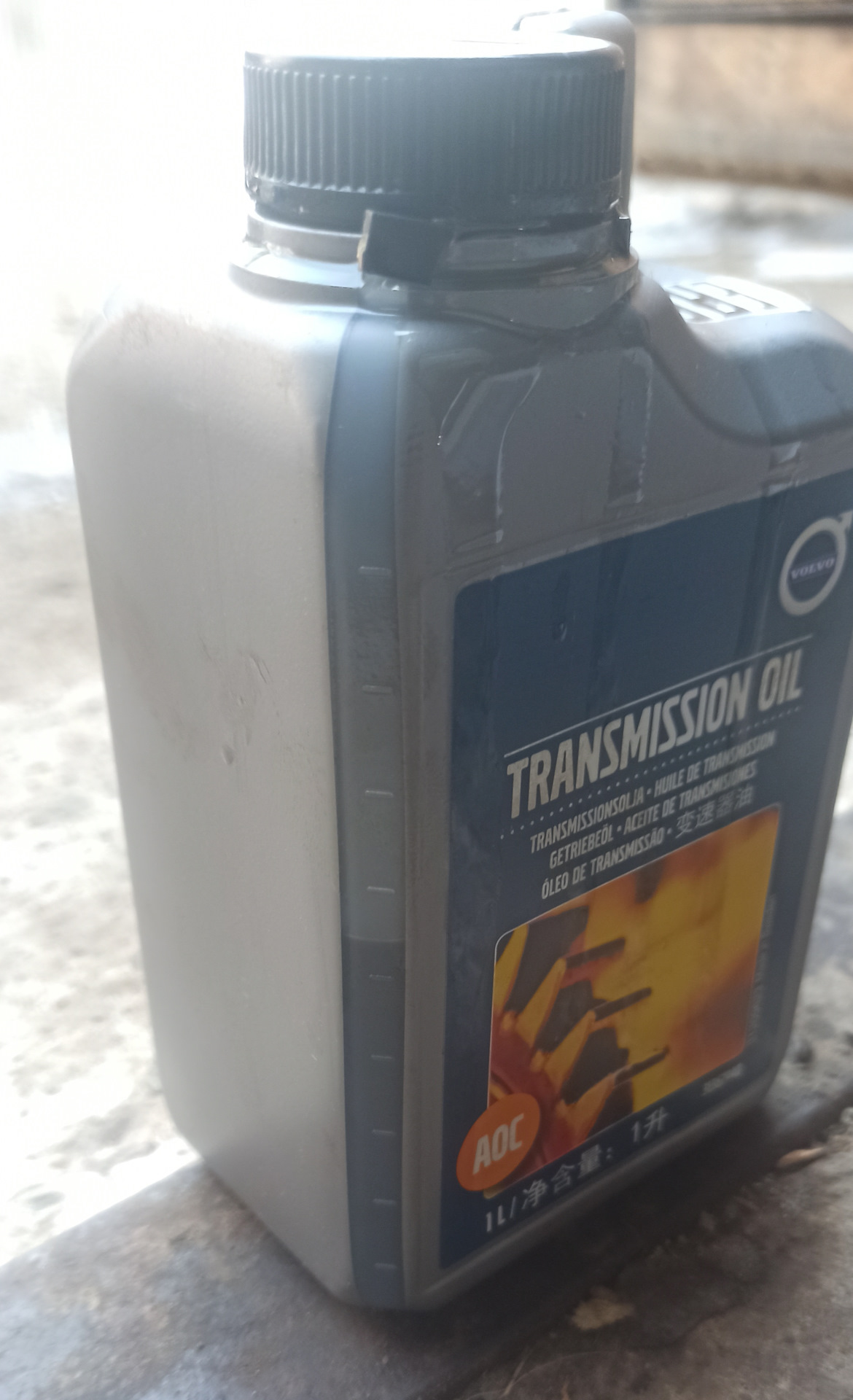

Кстати, масла с муфты слилось максимум грамм 300! А-то и меньше того! Залил грамм 500.

Цена указана только за насос с Али и гайку с сальником! Масло порядка 3000 рублей, фильтр не помню по чём брал.

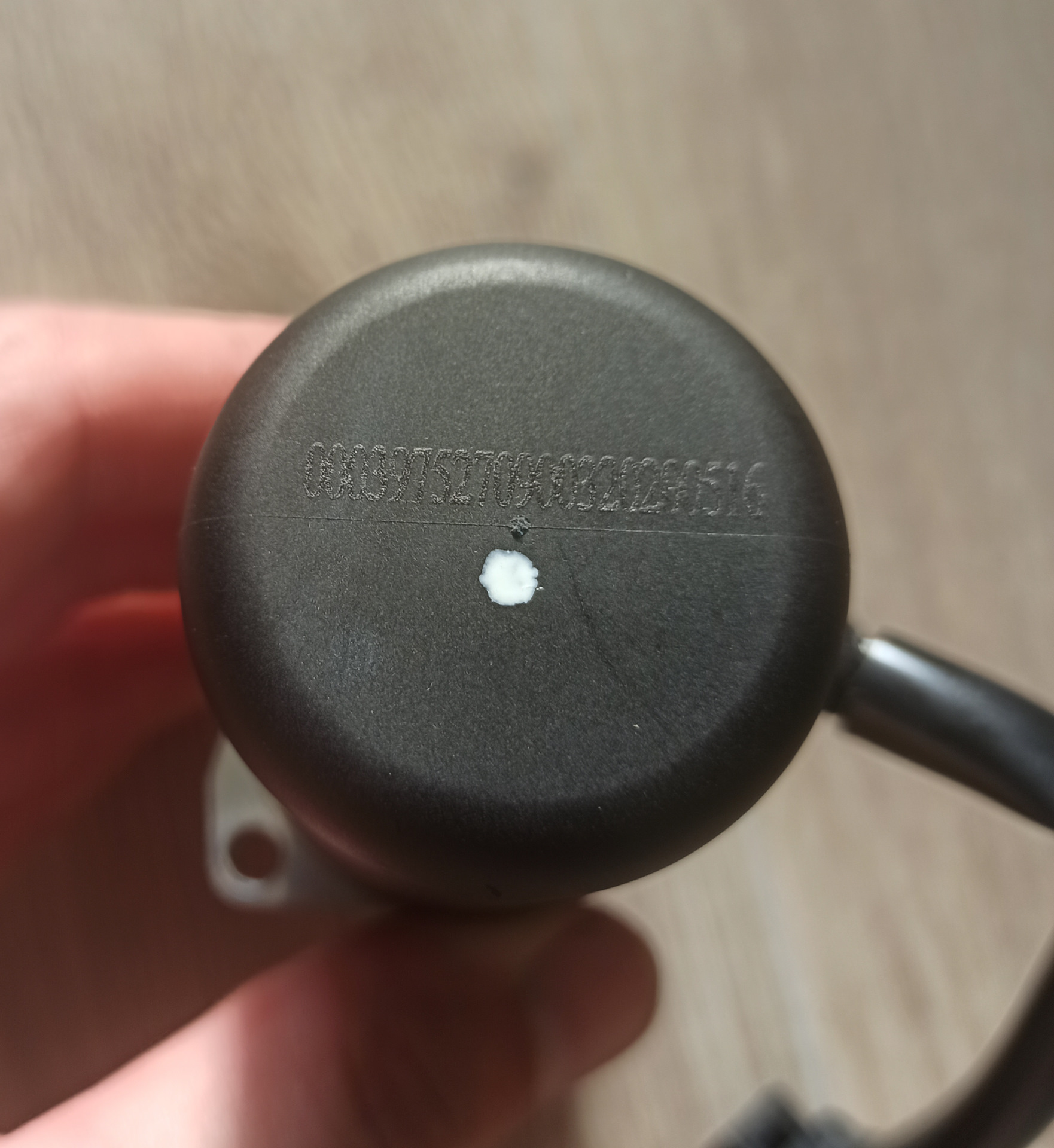

насос голимый. китайский. сколько отработал?
лучше родной отремонтировать. forum.skoda-club.ru/viewtopic.php?f=46&t=52413
Можно сказать и не работал, сгорел сразу. Стоит оригинальный WAG. Больше не экспериментирую.

Мог злипнуть соленоид. Тут два варианта или пытаться дать под зад, или сняв дем напрямую подавать напряжение
Сомнительный выход из положения!
Ну, тогда покупай дем дем и меняйте
Да буду пробовать все варианты и блок DEM проверю, насколько это возможно в гаражных условиях! Ещё и VIDA перестала работать, всё до кучи!)))
chupa-cabra
Подать напрежение на что на насос ил соленоид?
Соленоид
Что должно произойти щелчок?
Да. И скорее всего маслом плюнет
А ссылочку на али можно?
11 788,66 руб. | Дифференциальный масляный насос AP03 8V414C019AA 1526441 для Ford Kuga 2008-2012
a.aliexpress.com/_9fLzg0
Я вот такой нашел aliexpress.ru/item/100500…tailBottomMoreOtherSeller, scm-url:1007.33416.213724.0, pvid:290490b9-7c02-41f2-9748-9cb90ee2f9b7, tpp_buckets:23416%230%23213724%230_23416%234721%2321967%23490_23416%234722%2321972%237_21387%230%23218179%230_4452%230%23214000%230_4452%233474%2316498%23659_4452%234862%2324463%23143_4452%233098%239599%2363_4452%235108%2323442%23528_4452%233564%2316062%23457&sku_id=12000018835676849
То же самое! Мой жужжит, а привод не работает…
