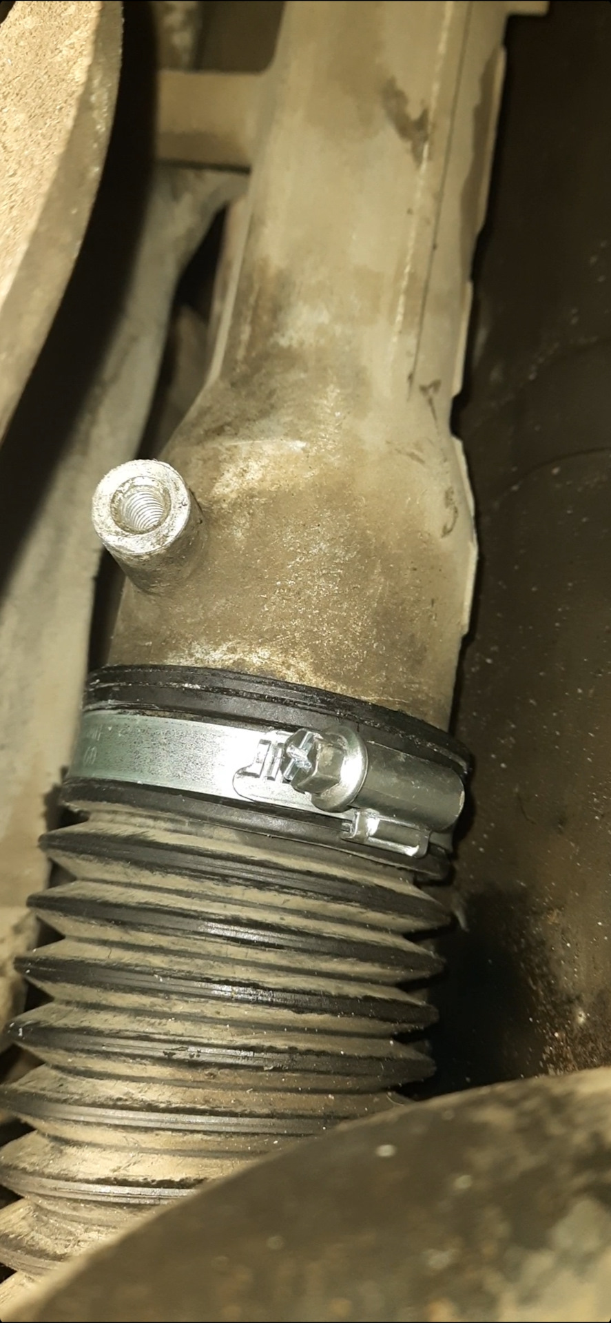

Итак после того как в морозы . обнаружил слетевший пыльник с правой стороны.не выдержал родной хомут.
Пыльник был поставлен на место.

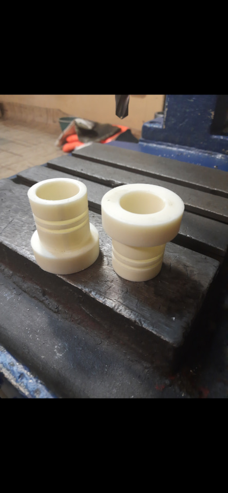

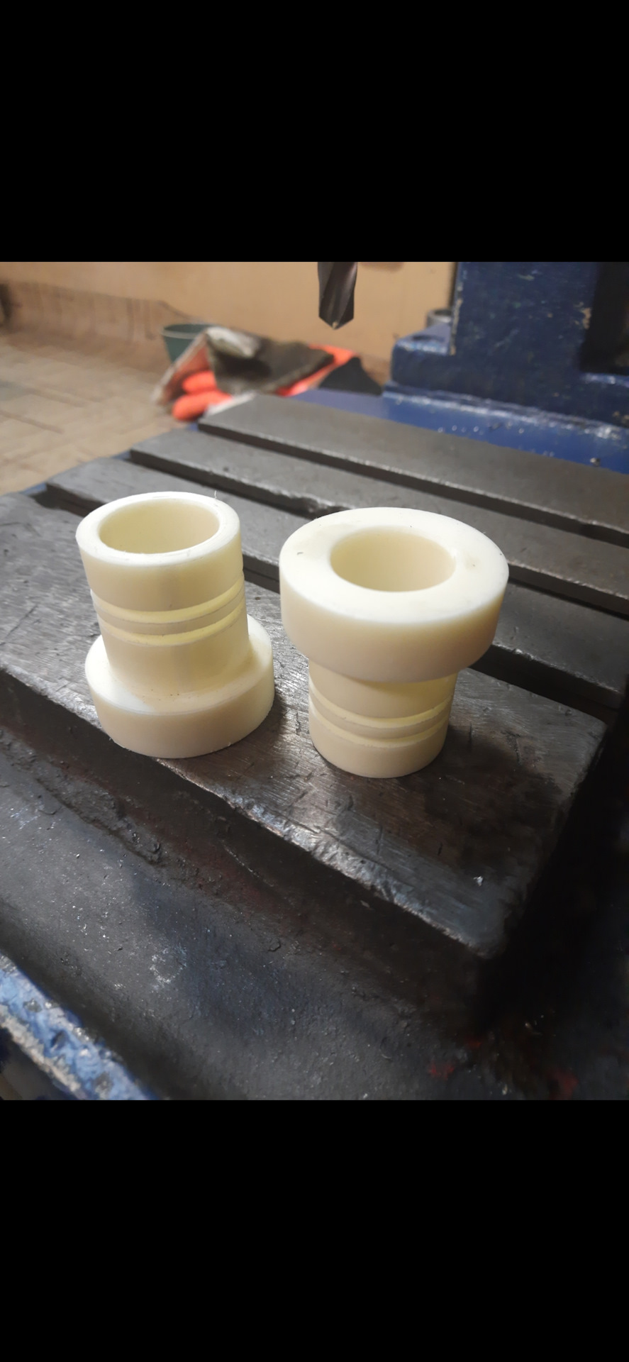

И ещё буду делать капролоновую втулку
Такого плана.фото приложу.
Размеры тоже.
Но надо будет снять рейка что бы сделать пару отверстий с резьбой для фиксации втулки.и её можно сделать не 20 мм как родная а мм 50-70. Внутри ничего не мешает.а чем больше площадь, тем меньше нагрузка.
Минус втулки что при вывороте вправо будет немного не хватать 1 см в рейке.так как рулевая тяга не будет доходить до упора как раньше.думаю не критично.

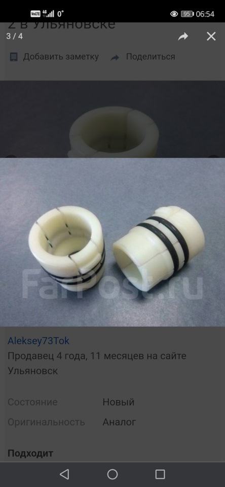

не понял а как втулка то выглядит, на авито полно их разных
Стандартная от ваза рейки.

Привет, подрамник откручивал? у меня пыльник порвался, машину поднял на домкрат, и думаю как закрепить хомут со стороны ближе к рейки
Ответил в личку

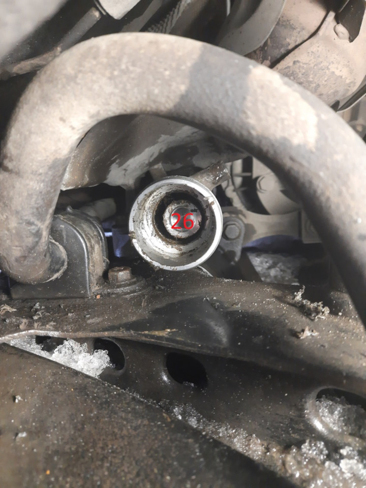

Я правильно понял рисунок, диаметр рейки рулевого механизма 26 мм ?
Да

Как и чем открутить гайку рулевой тяги, которая скрыта пыльником.
Ниже все нарисано
От чего можно заказать или подобрать втулку рулевой рейки? Либо дайте пожалуйста чертеж, выточу из капролона
От 2112 подходит идеально.НО надо желательно разбирать рейку.я заменил с наружи не снимая.но 1 испортил.благо они стоят 80р
По заводской от 12 и делали.
Изготовил в запас втулки из капролона.
Пазы позже прорежем
Есть чертёж или размеры?
Делал по родным втулкам от 2112.
