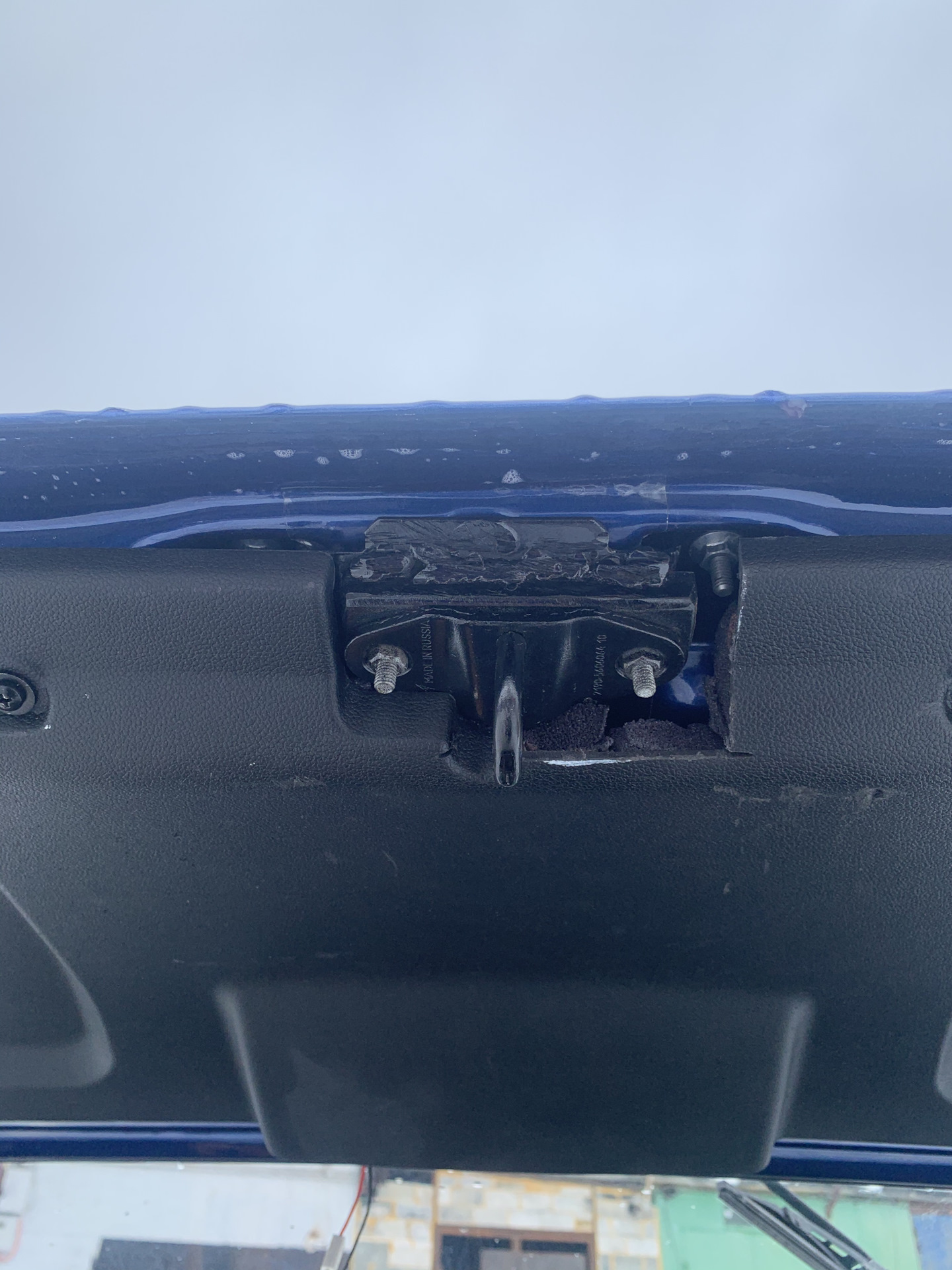

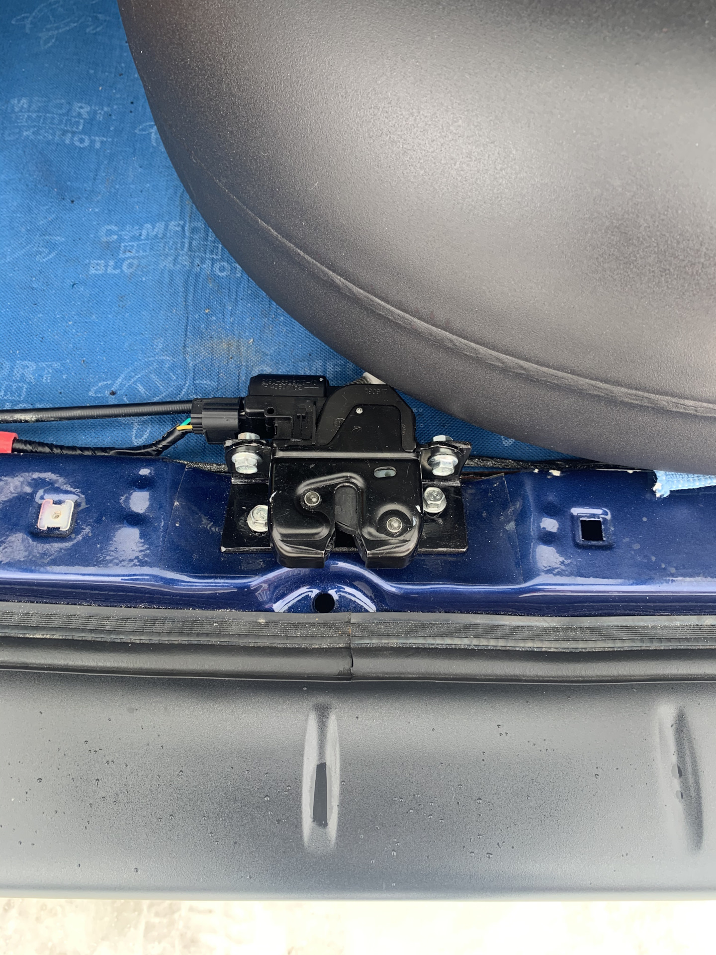

Надоел вечно бренчащий родной замок багажника, не долго думаю по опыту со своей предыдущей машины, решил и в ниву запихнуть этот замок.

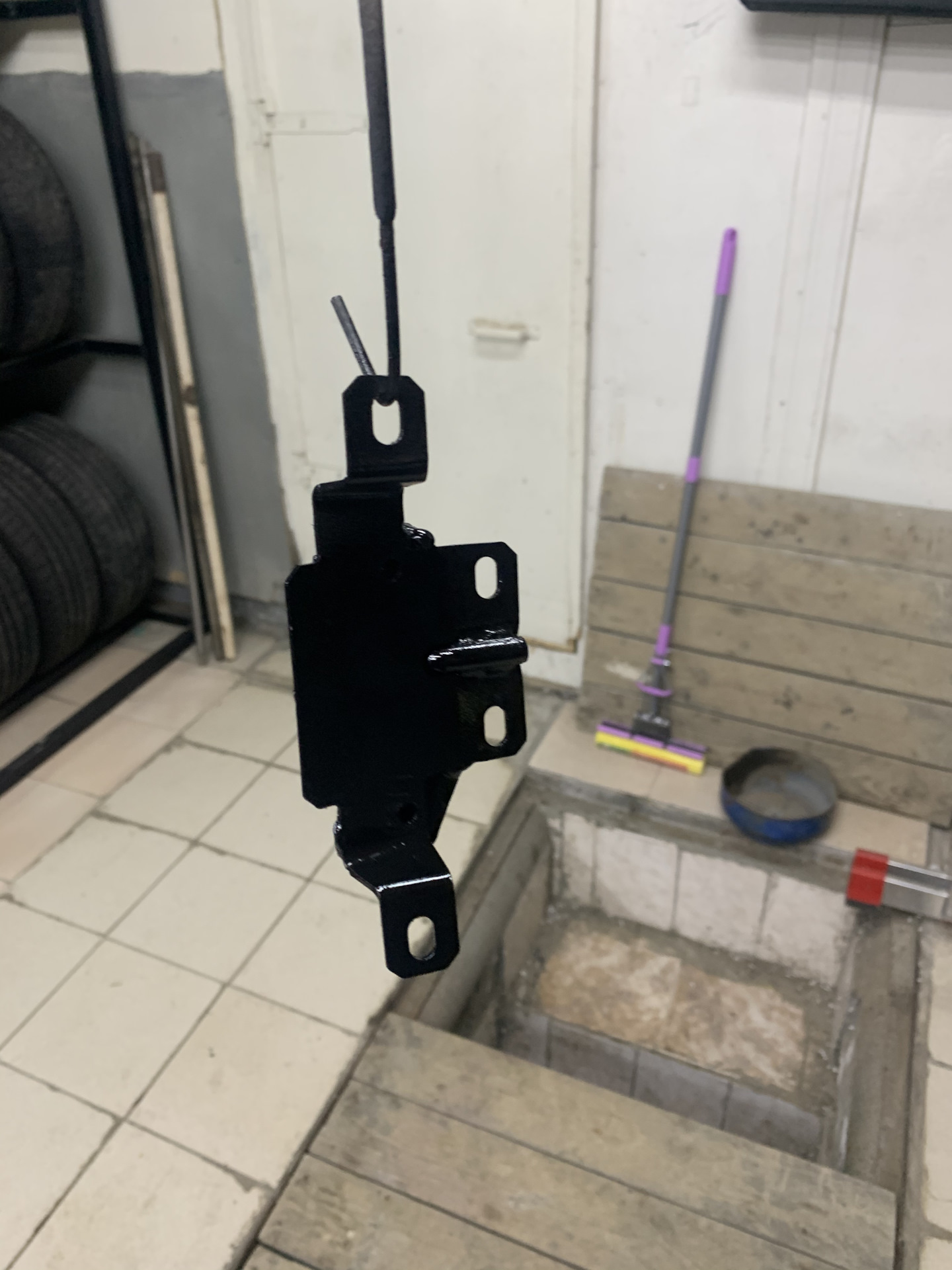

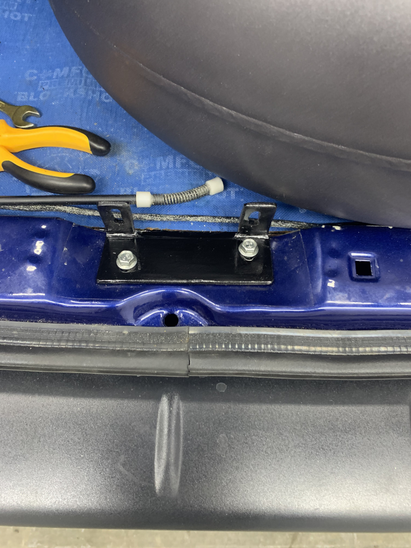

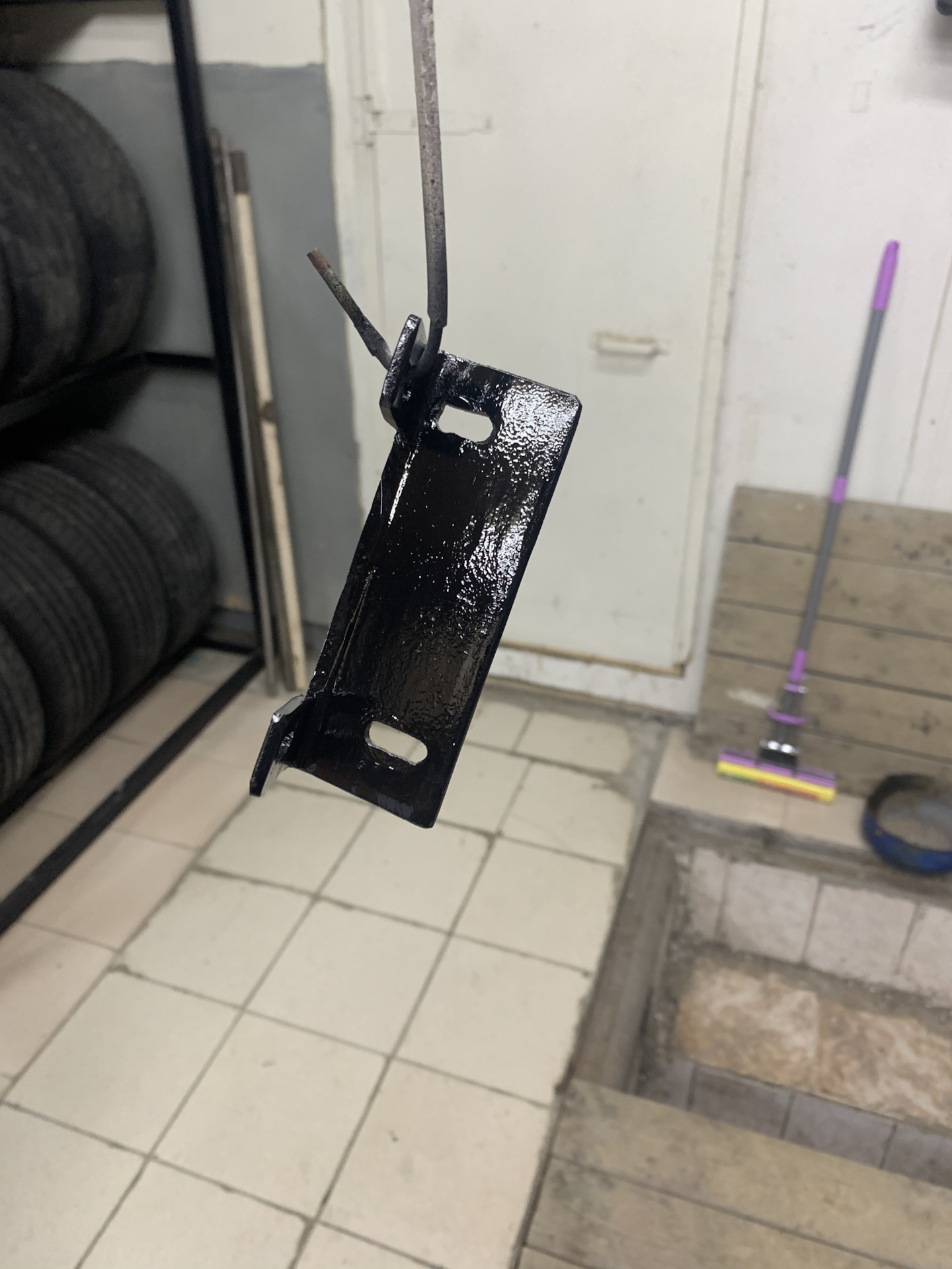

Делаем переходной кронштейн и ответку, все ставим, подгоняем, вуаля и готово, крышка сидит мёртво и тишина (по крайней мере от двери багажника)
Кнопку вывел на панель и подключил на доп канал сигналки, также остался родной тросик открывания.

Поподробнее про зацеп на двери расскажите. Не очень видно.

Единственный + гранта замка не надо колхозить электропривод, а в остальном переходники делать и морочится, проще поставить замок урбан нового образца www.drive2.ru/l/573666069697268312/
Ну согласен, что проще, только мы же не ищем простых путей 😅
Это точно, я тоже сначала думал о гранта замке, но для меня слишком тяжелое решение + он торчит выше, а это плохо сказывается когда возишь разные грузы, можно нечаянно зацепить и сломать его .
И то верно, есть у него (грантазамка) свои минусы, но тут уже кому как, мне не хотелось отдельно привод на него делать)
Да каждому свое :)
никакой особой мороки там нету (единственное, я ставил его рычагом вверх в отличие от ТС), работает стабильно, язык в пластике (не стучит-не скрипит). ну и вообще он, соппсно, РЕНОшный :) я лет пять с ним отъездил
Морока в том что надо делать переходники, не все к этому готовы, и да урбан замок тоже не стучит, и открывается мизинцем за ручку чуть потяни.
