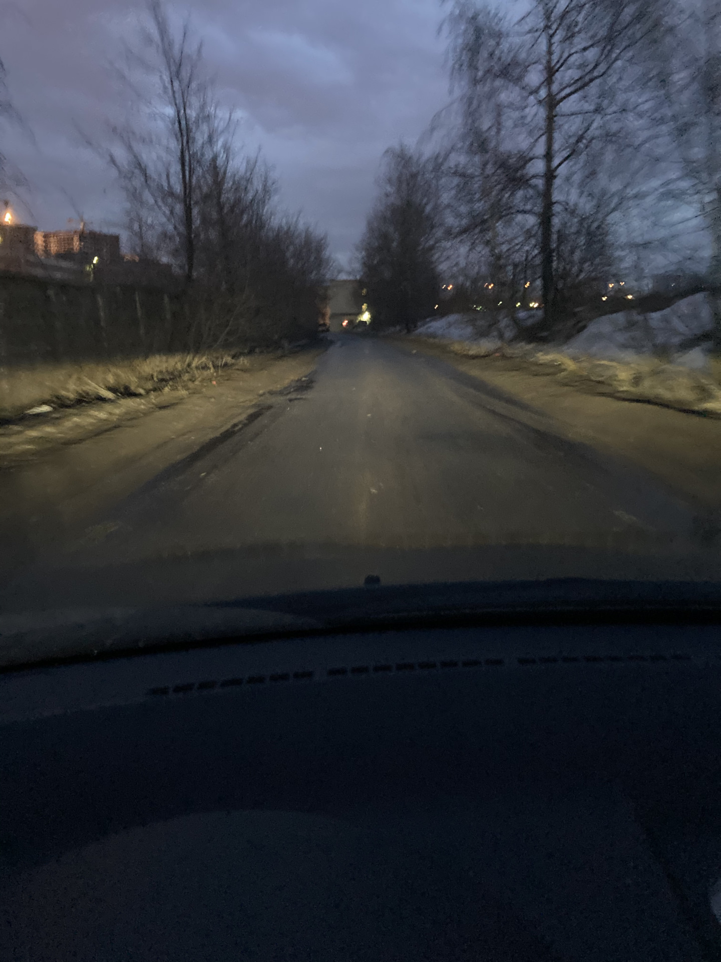

Всем привет. После очередной поломки прошлых модулей, решил перестать пробовать китайское. Выбор пал на Които. Отпиливать язычок не стал. Затемнение никак не мешает.
Модули не вызывают вау эффекта. Их нельзя назвать яркими. Они просто хорошо освещают. Все модули, которые стояли раньше на этой машине, были значительно ярче. Но с этими ездить комфортнее всего.
При этом, если кто-то выбирает между ОЕМ ксеноном или Които, то я бы посоветовал Hella Classic. Они стоят на другом авто, с адаптивом.
Немного фото. Но фото сняты на авторежиме.
Вывод: ставьте оригинальные модули. Не все, что светит ярко, освещает. Лучше менее яркие модули, но с правильным распределением.

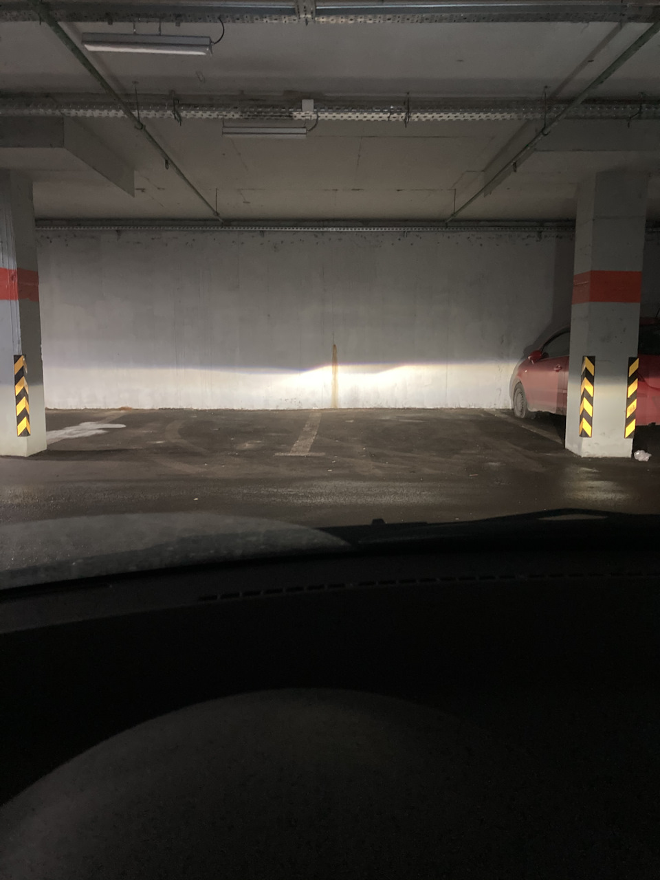

Ощущение, что правый модуль развернут по часовой и фары задраны вверх. Я не прав?
Они не задраны вверх, просто "ровный" пол на парковке.
Ну это уже сложности установки, т.к. модуль совсем не хотел залезать. Левая незначительно повернута против часовой. Правая по часовой. Это напрямую связано с креплением. На дороге это никак не заметно, только на стене. Хотя я сперва переживал. У меня теперь не работает корректор, т.к. он просто застрянет внизу.

Да, жаль… я уже к нему привык. Полезная вещь. Интересный момент, что които реально не сильно слепит. Там есть язычок, который создаёт тени. Его любят вырезать. Я его решил оставить. В итоге, когда машина прыгает, или, когда меняется ландшафт, то особо не слепит.

Починил корректор и чуть поправил горизонт линзы)) Теперь корректор работает (кроме 3-его положения), может позже выложу пост
