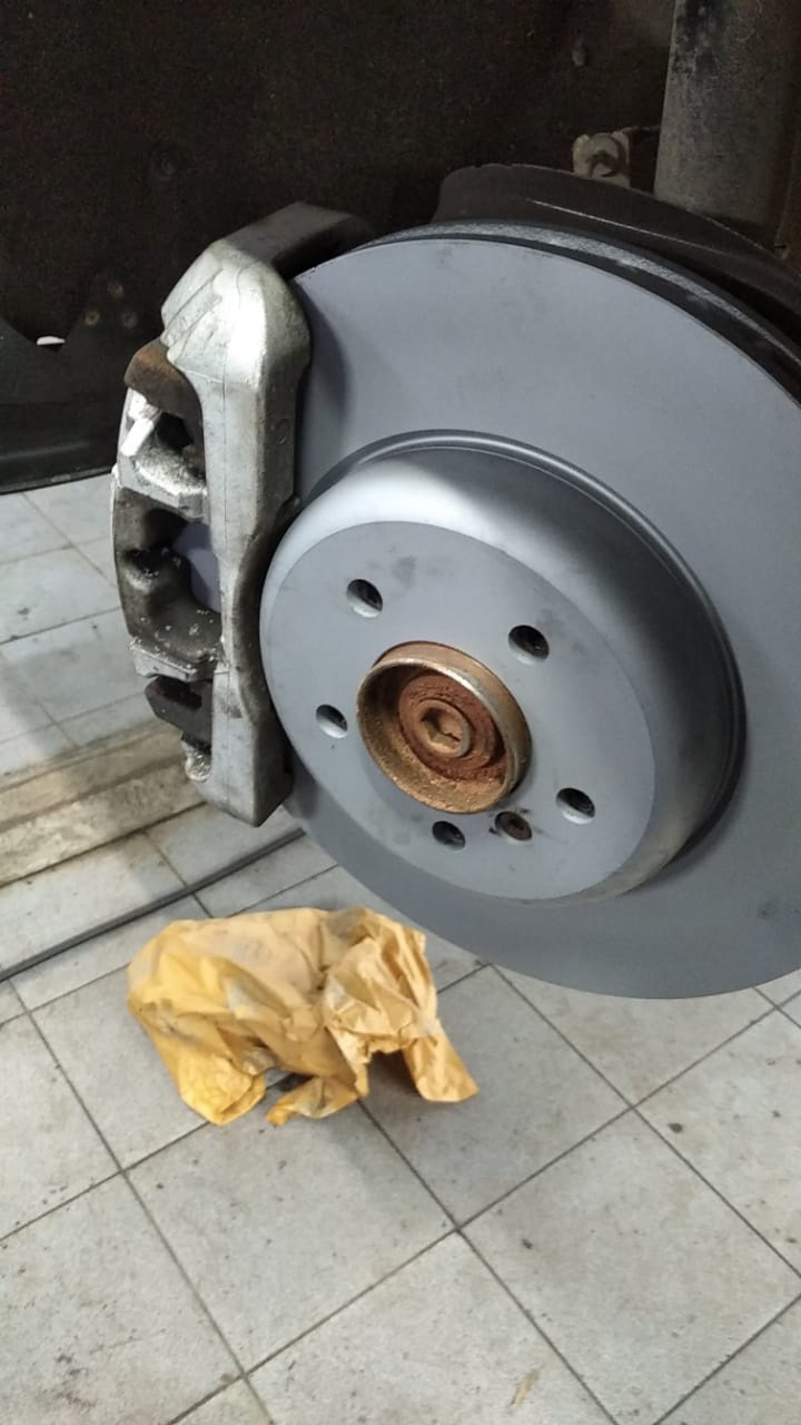

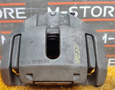

1. Установка тормозов от F10.
В предыдущей записи получил практически исчерпывающую информацию по установке дисков 348х30 от F10. Спасибо всем подсказавшим!

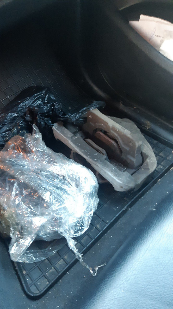

Нашел на авито объявление о продаже суппоротов, оперативно взял всего за 9 000 руб.
Выглядят как с помойки, но замечаний по ним у механиков не было.

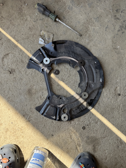

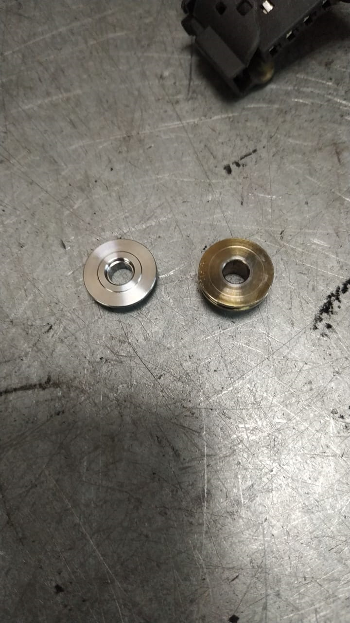

Однако устанавливается это всё не совсем болт-он. Нужны центровочные шайбы, которые подходят от ГБЦ Газели.
И не на каждый 17" диск это налезает, пришлось везти 305й стиль на лете. И даже в 305й не влезла скоба, пришлось подпиливать.
Так что с этим тюном несколько дней походил в сервис.

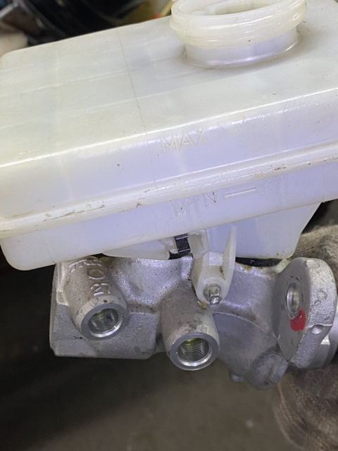

Результат пока что непонятен. Во-первых, нужно обкатать несколько дней. Во-вторых, что-то педаль ну совсем уж мягкая, то есть либо не прокачали до конца, либо надо на этот более мощный суппорт ставить и соответствующий ГТЦ.

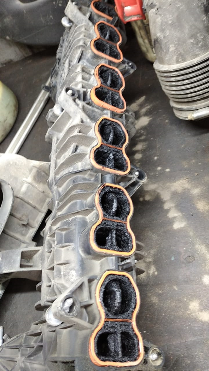

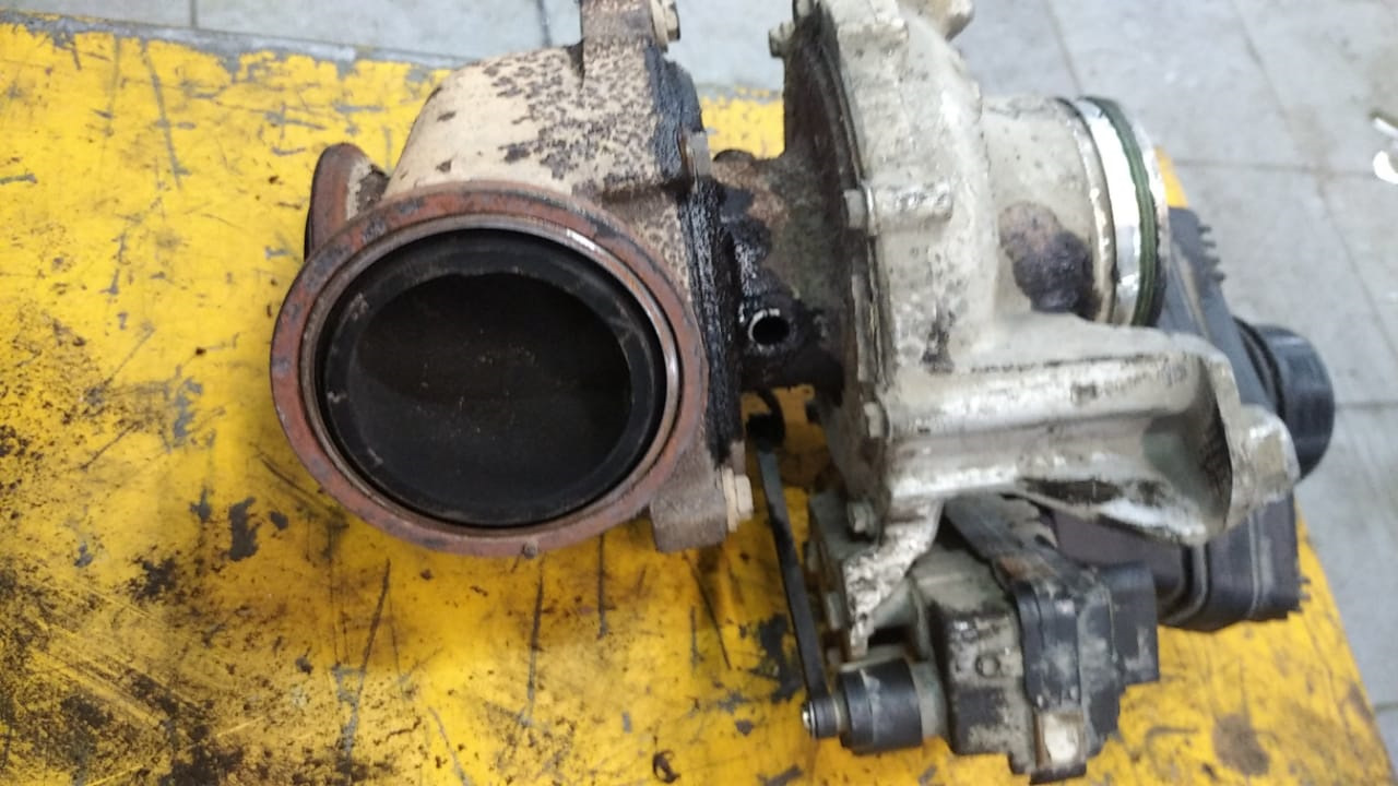

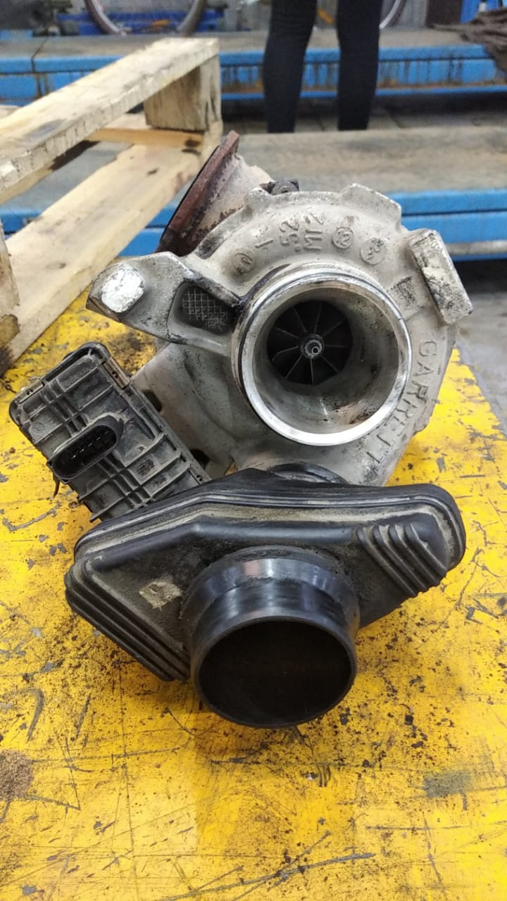

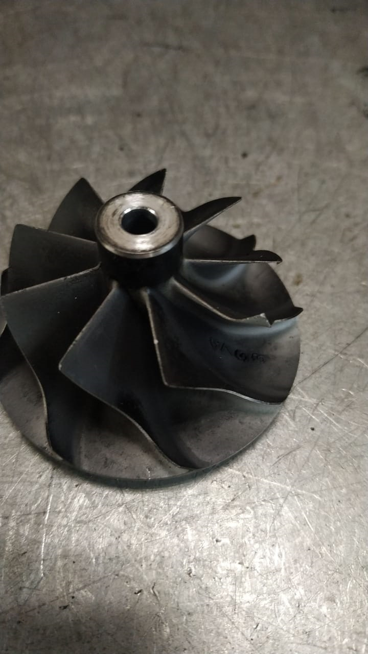

Попросил посмотреть турбину, оказалось, что впуск в масле. Сняли турбину, на ней лопнула лопатка и червячный механизм расшатан.
После ремонта выглядит как новая.
Также помыли впускной коллектор. Фото чистого сделать забыли.
По ощущениям машина поехала немного интереснее на живой турбине и чистом коллекторе. Спул раньше наступает. Особо не нажимал еще, пусть приработается недельку.

Подскажи, пожалуйста, какой толщины брал шайбы от газели? Знаю что 7мм, но точно такого размера нету. Т.е. сами стачивали до нужных размеров в сервисе?
Я уже не помню. Старые записи полистал, но не нашел. Не думаю, что мне что-то в том сервисе пробовали сточить. Точно помню, что я брал по две шайбы на каждый болт.
Понял, спасибо
Тормоза плохо прокачаны, скорее всего. У меня педаль более чуткой стала.
Что интересно, педаль реально более чуткая, хватает прям сразу при нажатии. Но педаль мягкая-мягкая, отсутствует упругость и прожимается всё дальше и дальше, если нажимать с силой. Через неделю контрольный осмотр, буду просить прокачать повторно.

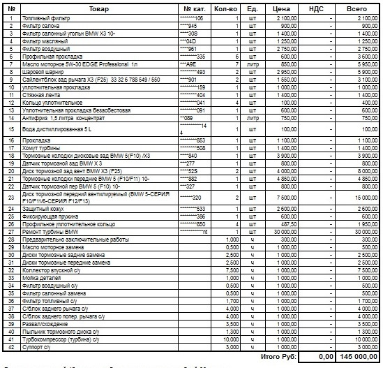

Да по работам вроде как в рынке. На зч накрутили основательно.

Легко. У меня еще чек на 5 300 здесь не выложен. Искали течь омывайки.
Еще мойку люкс обещали "бесплатно", но что-то забыли про это.
Вроде контора есть на Д2, написал в отзыв при опубликовании поста.
А за что столько денег то . Турбину кстати я бы так ремонтировать не стал. Я бы поменял картридж в сборе. Это и проще и дешевле и в разы надёжнее чем ремонт в рассыпную. То что на вид как новая это все пыль в глаза. Сейчас ее сними она внутри будет такая же чумазая как была до мойки )
Ну вот такие цены, что тут сделаешь…
По турбине я тоже сказал, что надо картридж менять, но они ее куда-то отправили, что делали даже не знаю.

Да просто в россыпную отремонтировали. Так дешевле и можно за ремонт взять больше. Отпескоструили улитки чтобы красивше было. В принципе бесполезная процедура в данном случае. Я глубоко убежден что ремонт заменой картриджа и дешевле и надёжнее и балансировка сделана на заводе изготовителе уже. На выходе считай новая турбина.
Мда, я был уверен, что меняли картридж. Ценник в 30 на перебор как-то негуманен. Но надеюсь, что походит и масло перестанет есть.

Масляный сервис 7.7 у вас и 6 тыс у дилера, топл фильтр 3.8 против 2 тыс у од

Но дело не только в этом . К примеру, если бы самостоятельно купили торм диски — то в эти же деньги можно было взять оригинал, который, между прочим, на пару кг легче того отто зиммермана, который вам поставили.
Желание заработать и со входа и с выхода — понятно, но местами перебор.
Хм, я оригинала за 7 500 не видел. Это вроде как одни из самых дешевых приличных дисков от F10.
Ну не 7.5, а 8-8.5… но двухсоставной зато с алю хабом…
Можете артикул скинуть? даже в самых дешевых магазинах не видел такого ценника на диски F10.
34116775277
Что то они постеснялись ещё пол-литра тормозухи и прокачку переднего контура посчитать)) наверное поняли что за 150 лучше не выходить) юмор.
Да, 8+ стоит. Это интересно для следующей замены.
