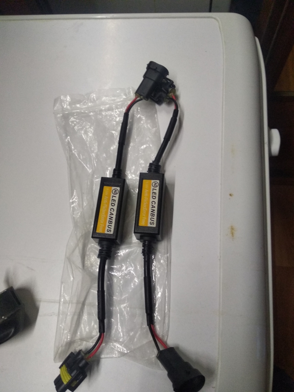

Давно уже поставил led птф от фирмы Sal-man и да как у всех сразу вылезла целая гирлянда проблем, ошибки Fog lamp на бортовом компьютере и противный оранжевый ёжик на панели приборов. Я сразу связался с продавцом объяснил ему проблему и он за свой счёт выслал некие обманки. К сожалению руки дошли их поставить только сейчас.
Ну так итог: ошибок на панели приборов и бк теперь нет, а вот страбоскоп остался. Ну и самоустранился жёлтый цвет, теперь при включении нет рассинхронизации, да собственно я понял, что жёлтый мне так то и не нужен, белого хватает вполне.
Теперь бы убрать страбоскоп и счастью не будет предела, как это сделать при этих обманках?

Отключил опрос ламп и все прошло, конденсаторы не помогают

А есть ссылка на обманки?
Откудаж, мне их прислали те у кого птф покупал
Да никак не убрать сробоскоп, только если в параллель через лампу обычную, или резистор, у меня в подсветке номера диода, и тде моргают раз 10 потом тухнут
Резистором стробоскоп не уберётся. Дополнительное сопротивление вешается как раз таки для того, что бы БК не выдавал ошибку по лампе, стробоскоп при этом никуда не денется.
Так забавно все эти обманки выглядят аля "LED CAN BUS", хотя никакой кан шины там нет, питание силовое 12 вольт да и всё. Эти обманки это ничто иное как дополнительное сопротивление.
