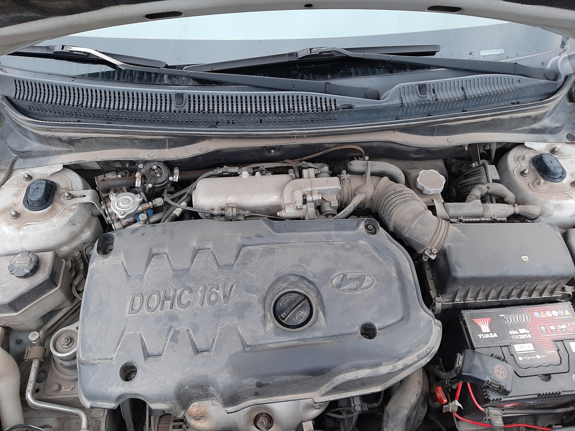

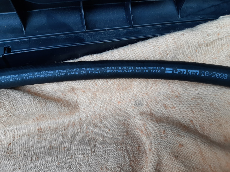

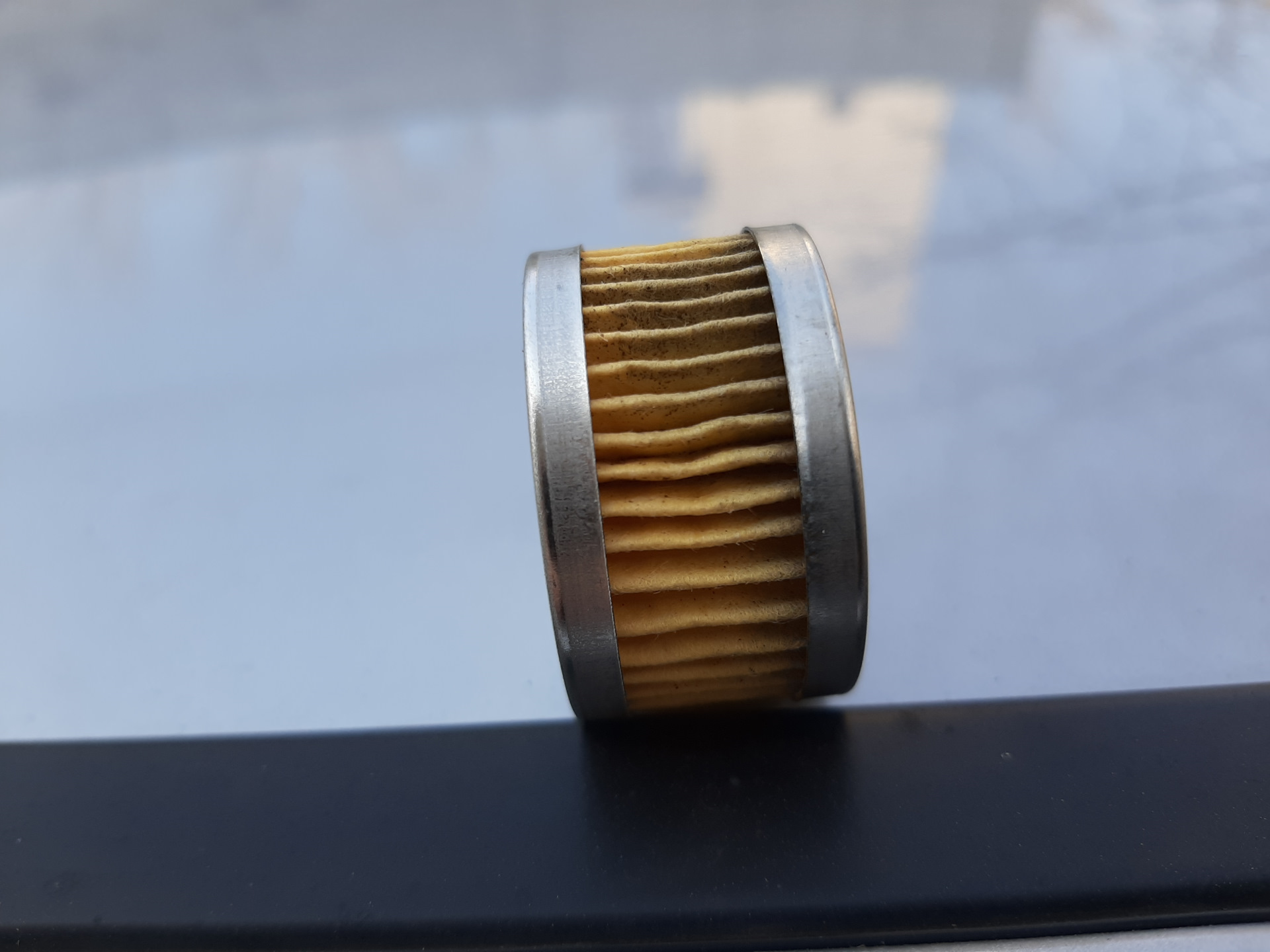

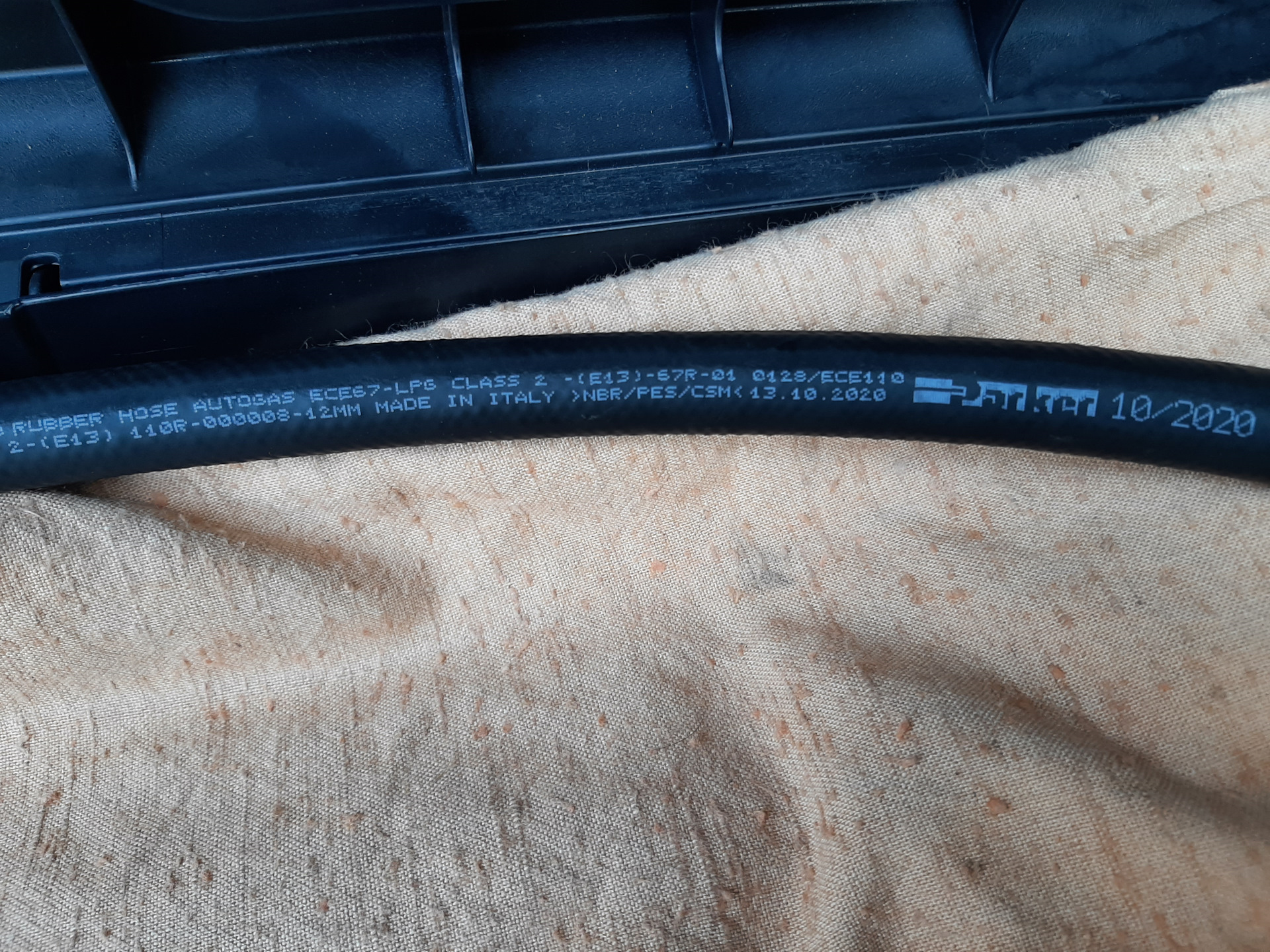

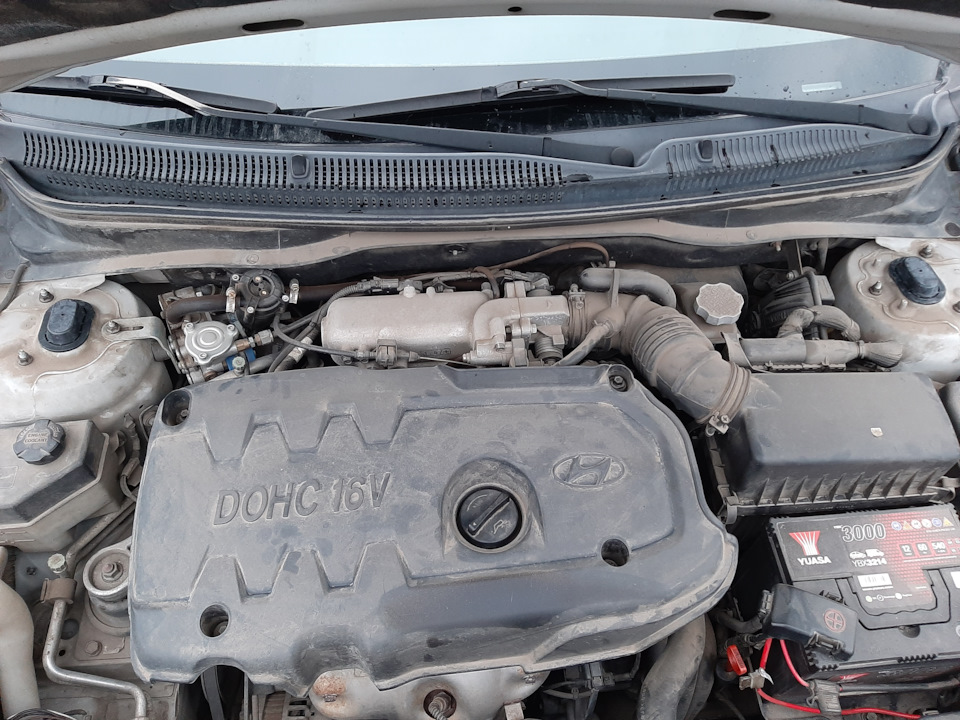

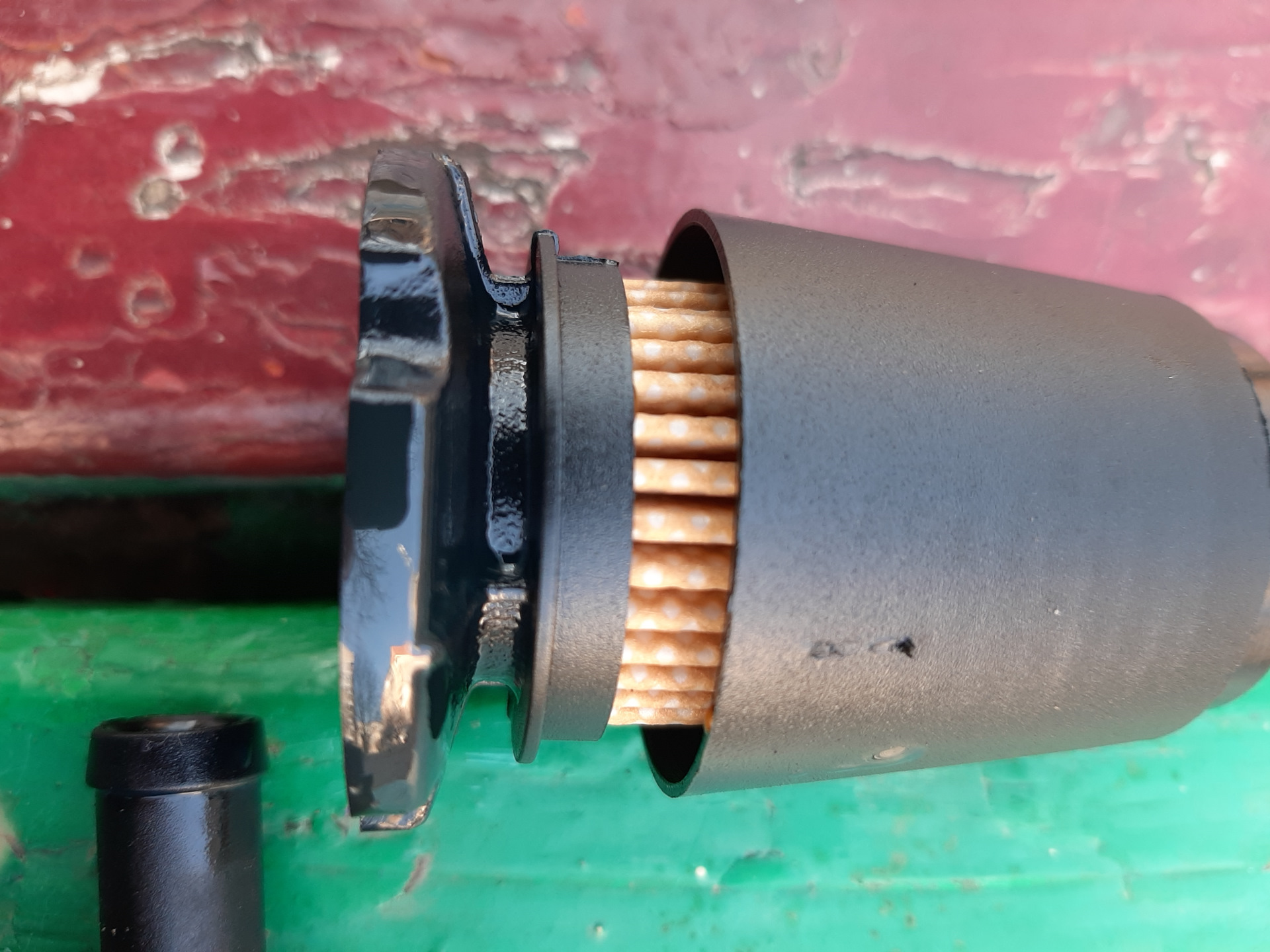

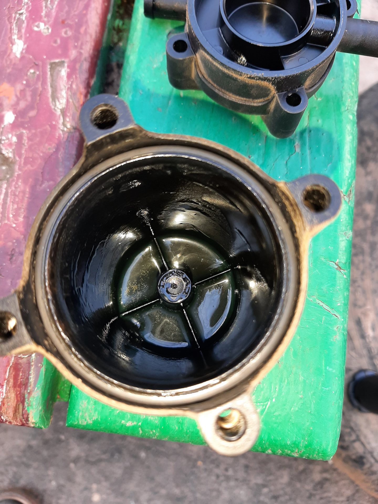

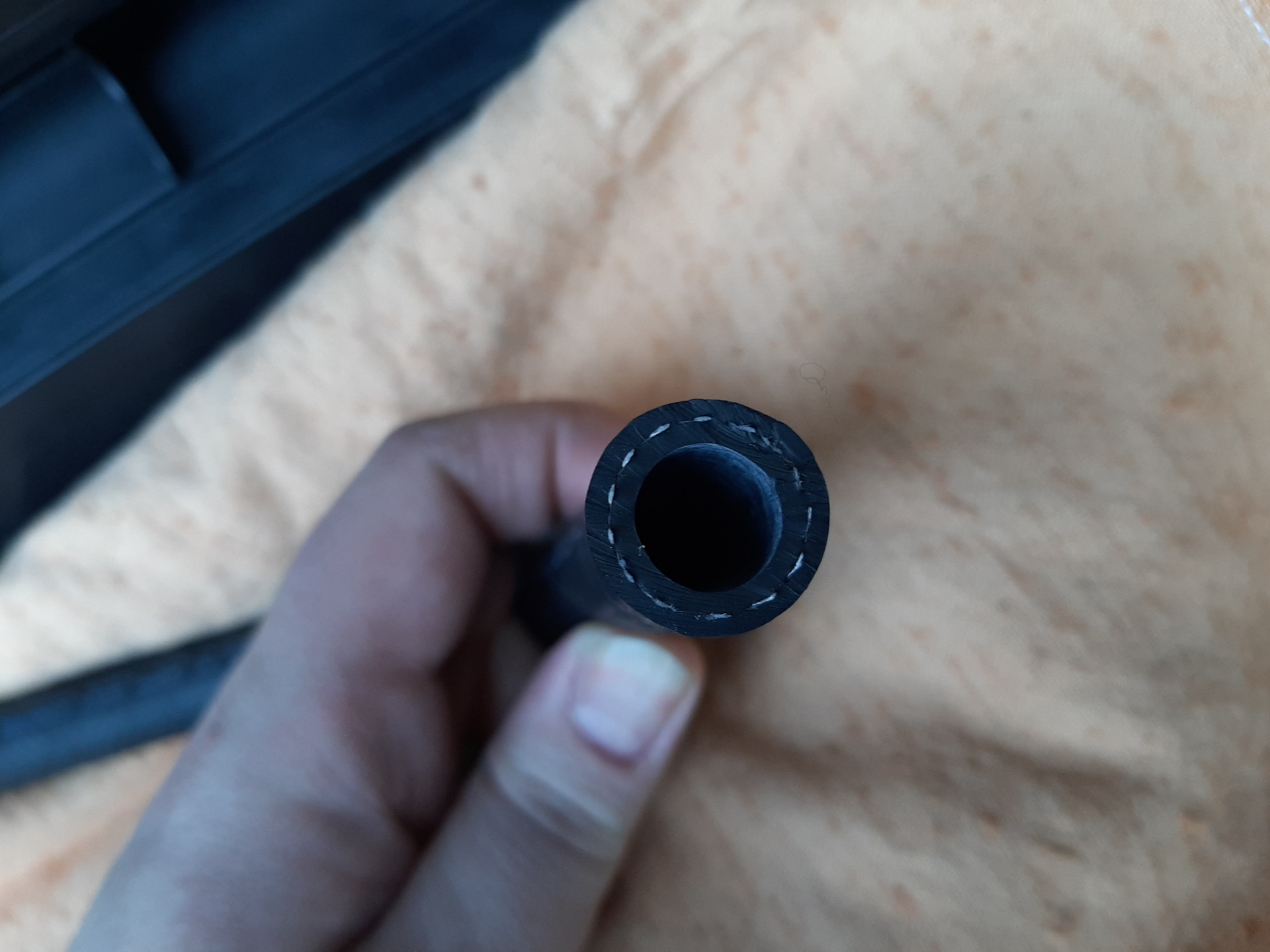

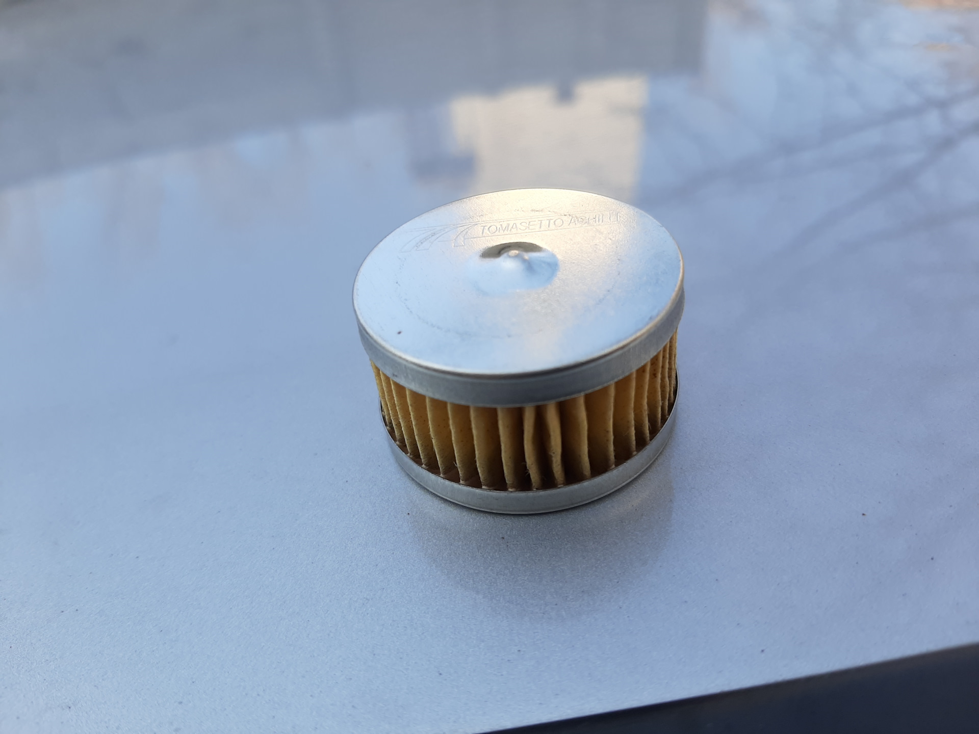

Вот и пришла пора менять фильтры на газ, но вместе с ними решил поменять и шланг (рукав) магистрали от редуктора к фильтру, от фильтра к мап-сенсору, и от мапа к рампе форсунок, так как старый сильно задубел и не внушал доверия. Выбрал Parker LPG D12 (дорогой зараза, 185грн/метр), брал 2 метра, из них осталось лишним около 25 см. Фильтр поставил как и ранее стоял — Alex Ultra 360, который пережил несколько замен вкладышей, а в этот раз отправился "на пенсию".

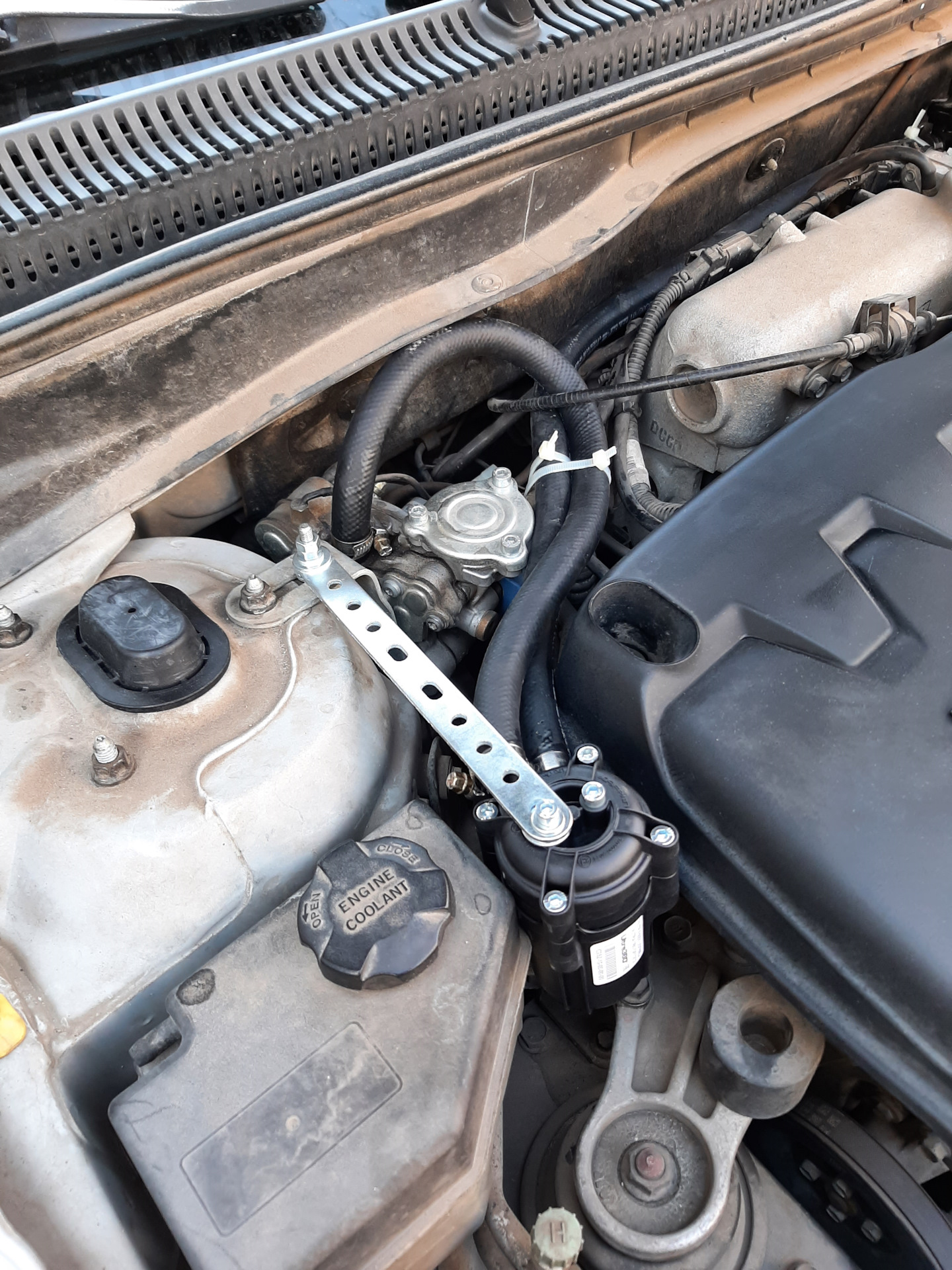

Так же сменил расположение фильтра, а то ранее он висел просто на шлангах.
Герметичность соединений проверял жидкостью от мыльных пузырей сына)).
Ну и заодно установил заглушки)).
