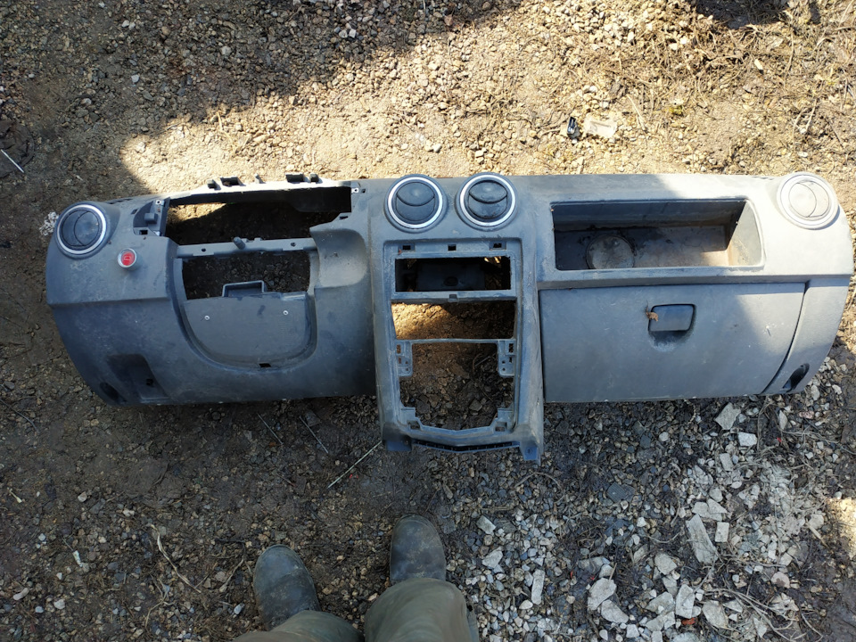

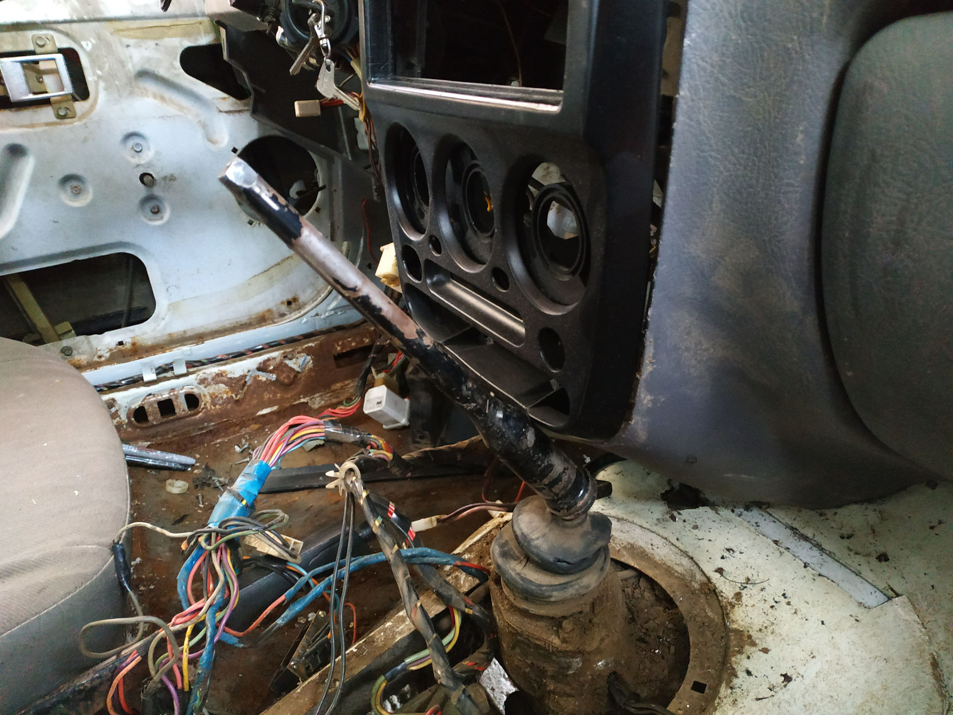

в общем приобрел на разборке сначала от логана наверно. а потом еще и от акцента.от акцента брал из за корректора фар.на моем произошел сбой)

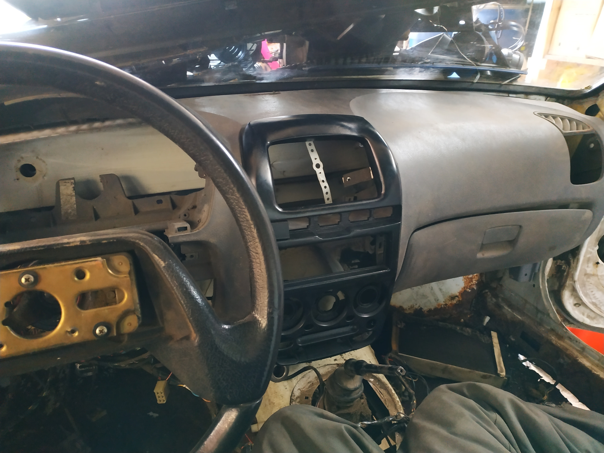

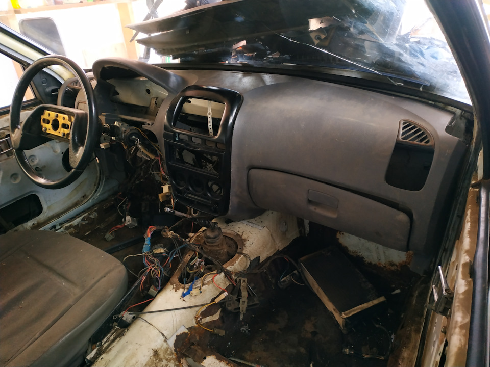

в этой записи просто примерка и подгонка. от логана вписывается лучше по соосности с рулем .чем от акцента.

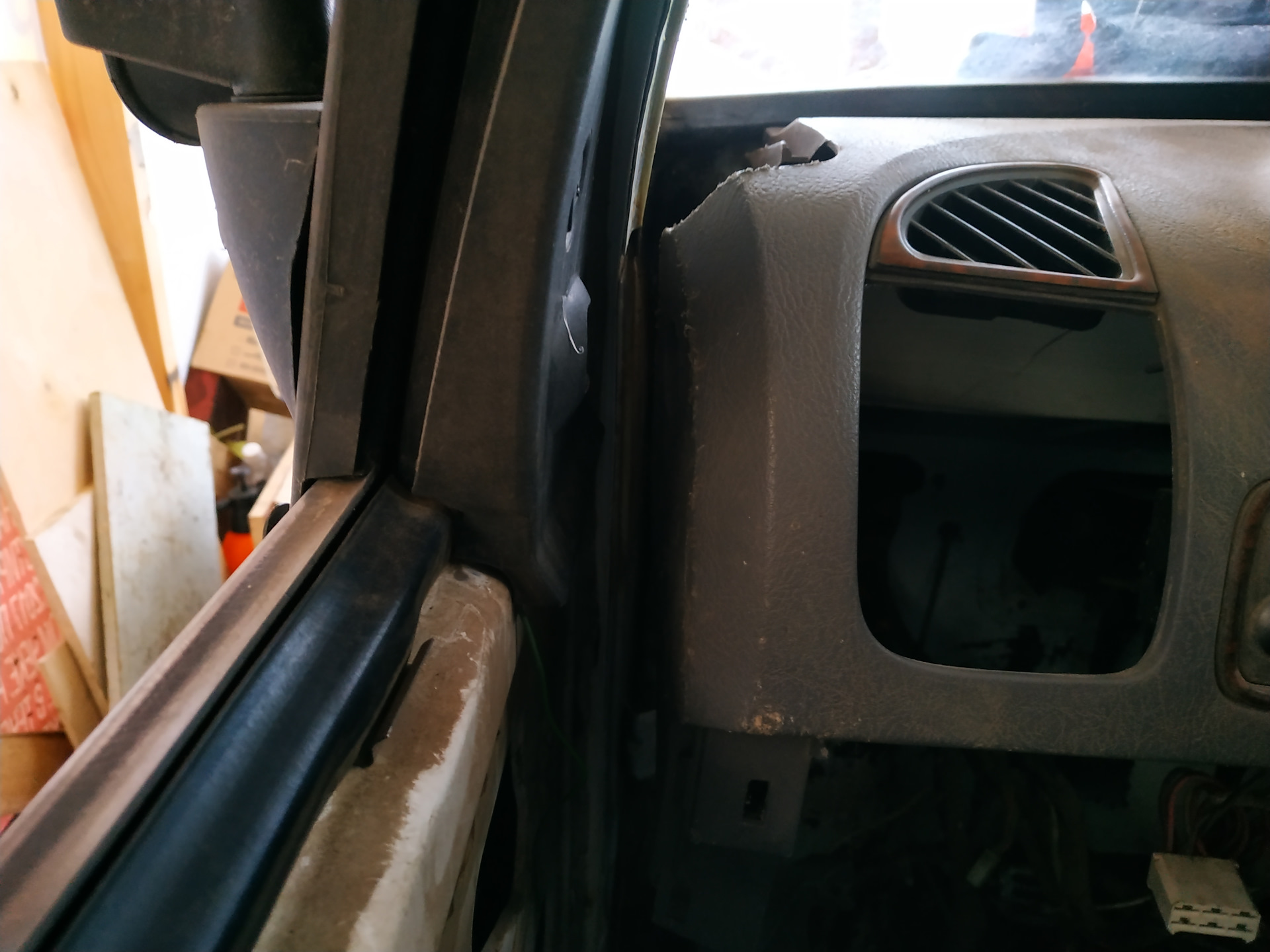

но так же остается расстояние по бокам в палец.
пирог шире собратьев по классу.

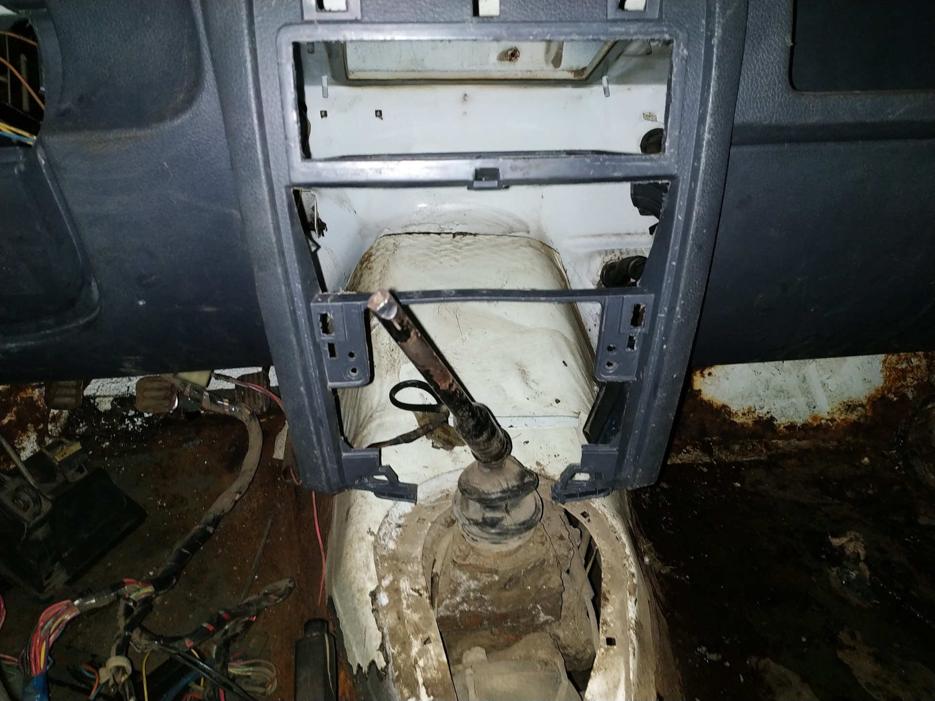

так же есть проблема с расположением рычага кпп.он получается в торпеде. устраняется переносом кулисы на базе переходника от шнивы .но переходник вроде конектится с ваз коробкой…
так что тут пока информация для вас .если кто собираектся заменить торпеду на другую
Комментарии 2

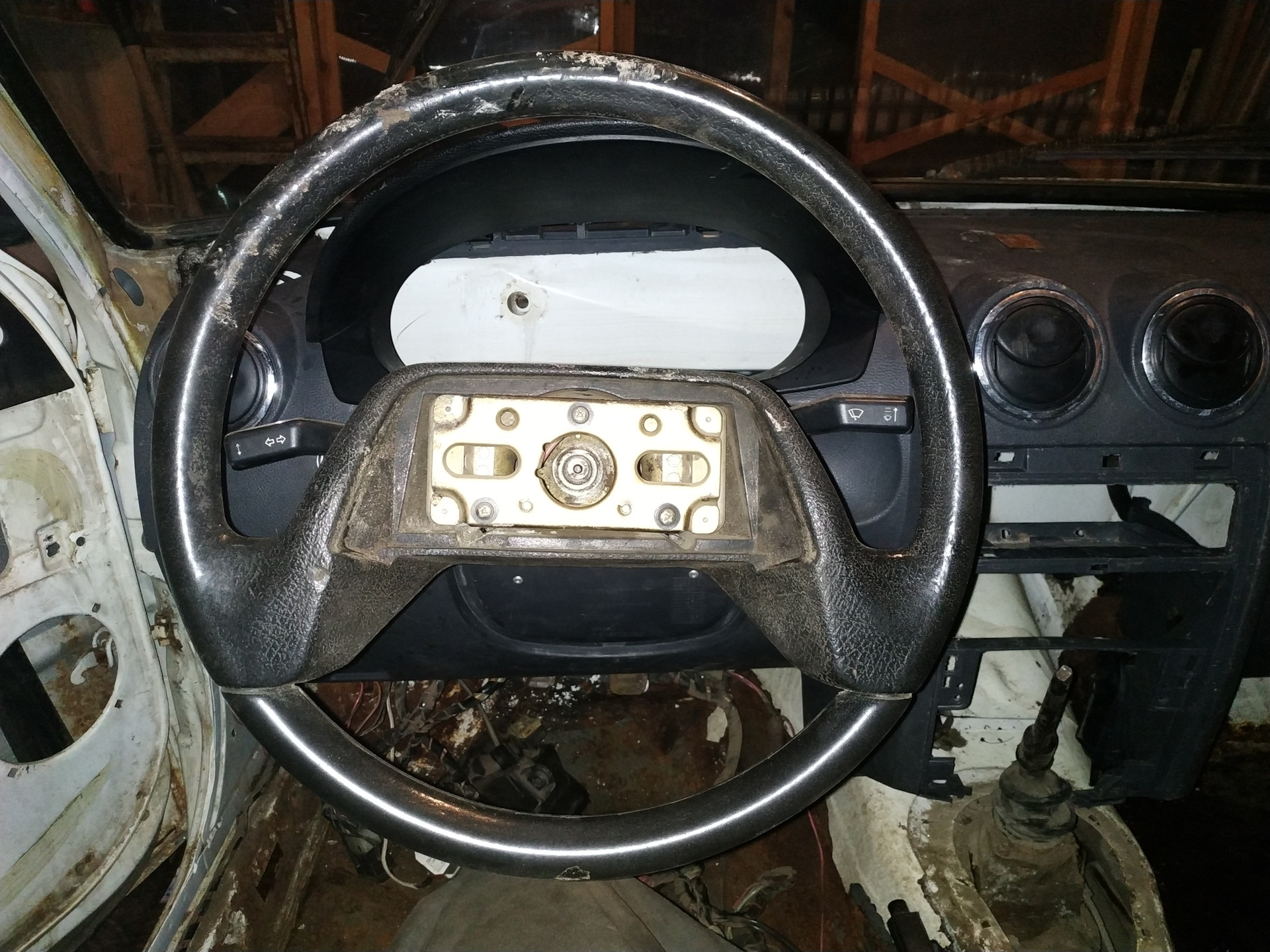

А приборку то как пихать будешь? Приборка от москвича не подойдёт на торпеду от рено
Приборка уже от лады, думаю вопрос решу .в любом случае будет отчёт, независимо от результата
