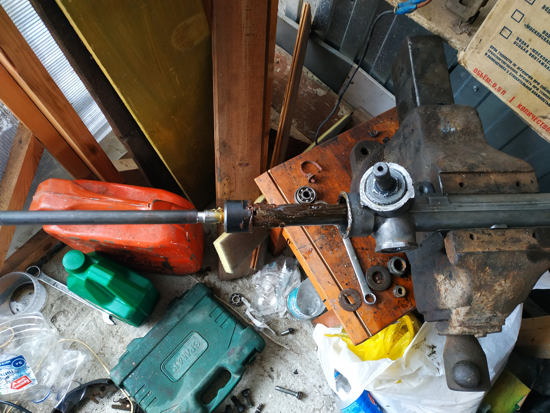

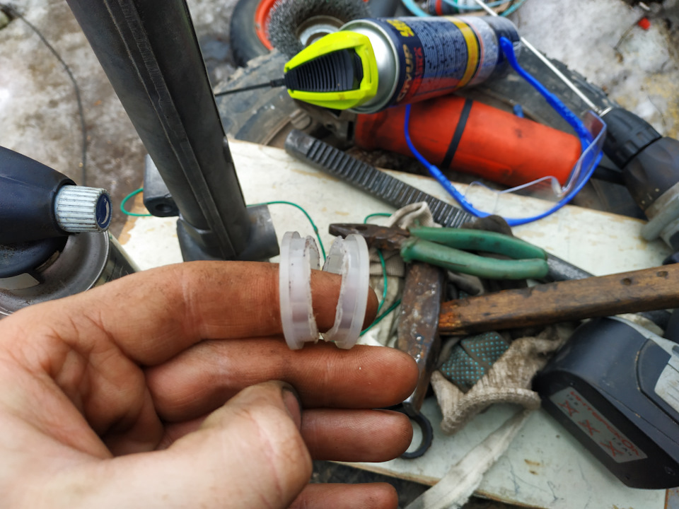

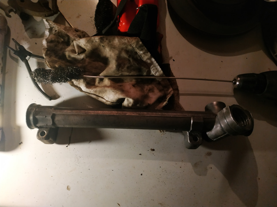

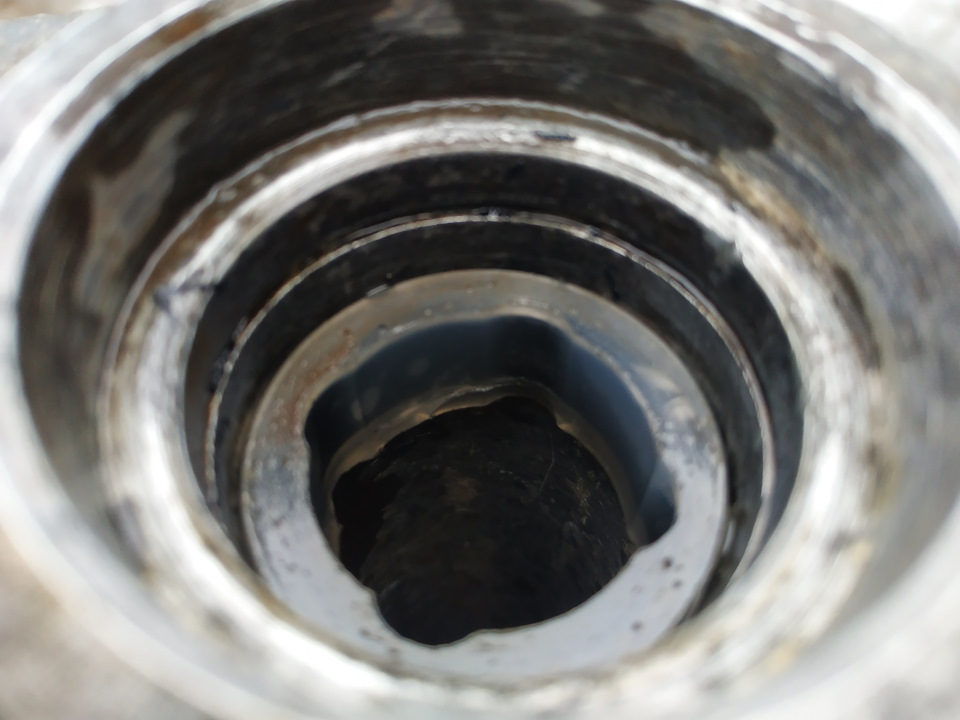

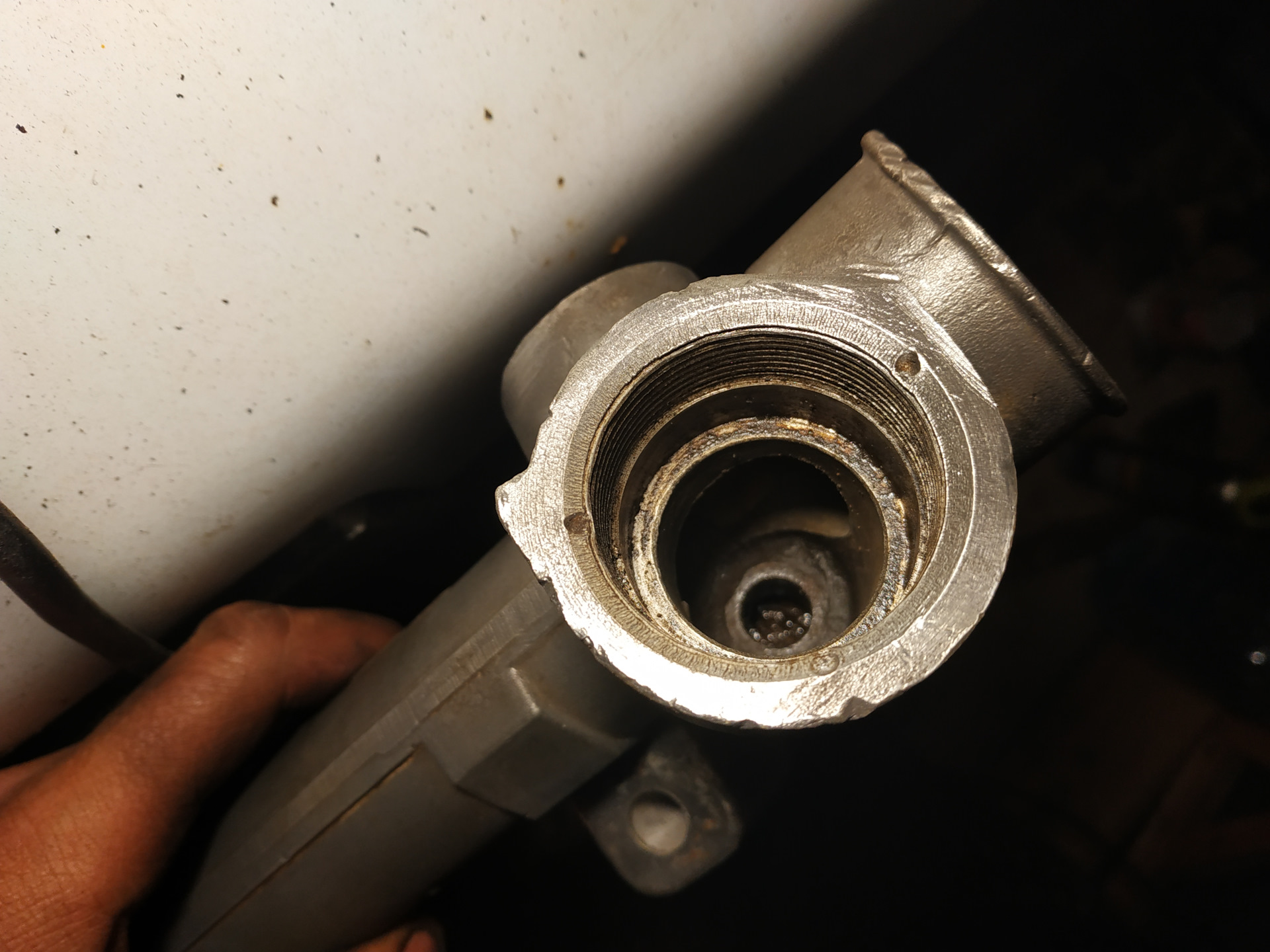

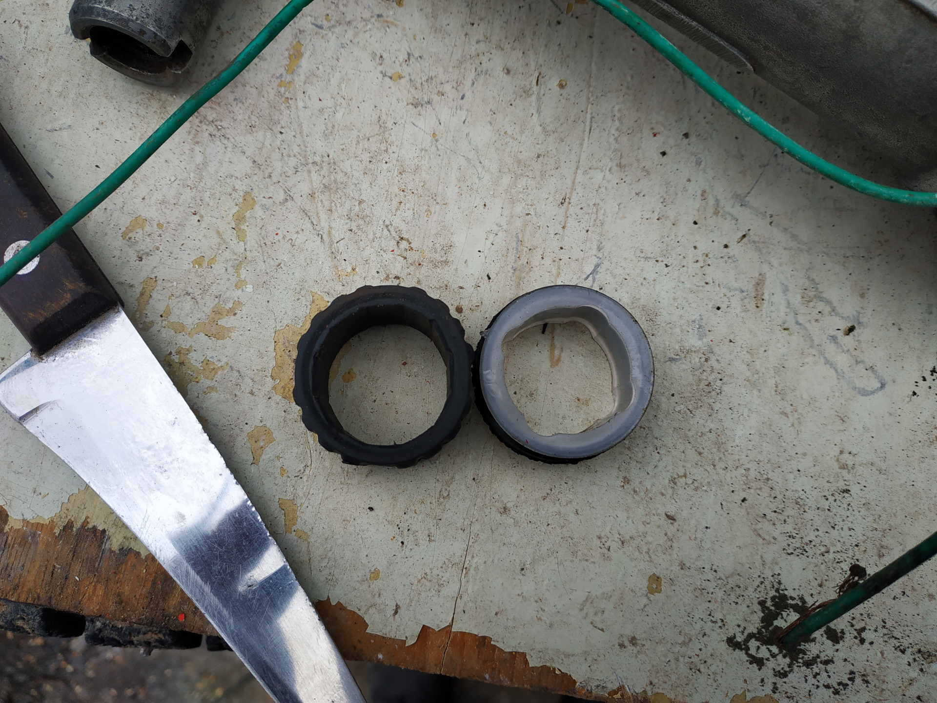

ввиду того .что некоторые люди вообще не следят .в моем случае так и получилось. ввиду рваных пыльников -рейка набилась грязи и работала по земле (находящаяся внутри)
рейки имеют несколько видов.
как понял дорест и рест.
это к тому .что рем комплекты продаются на рест. а на дорест их только можно заколхозить.
выбора не было .пришлось чистить .восстанавливать .
скажу так себе затея… проще найти более живую.
в последующем так и сделал.
