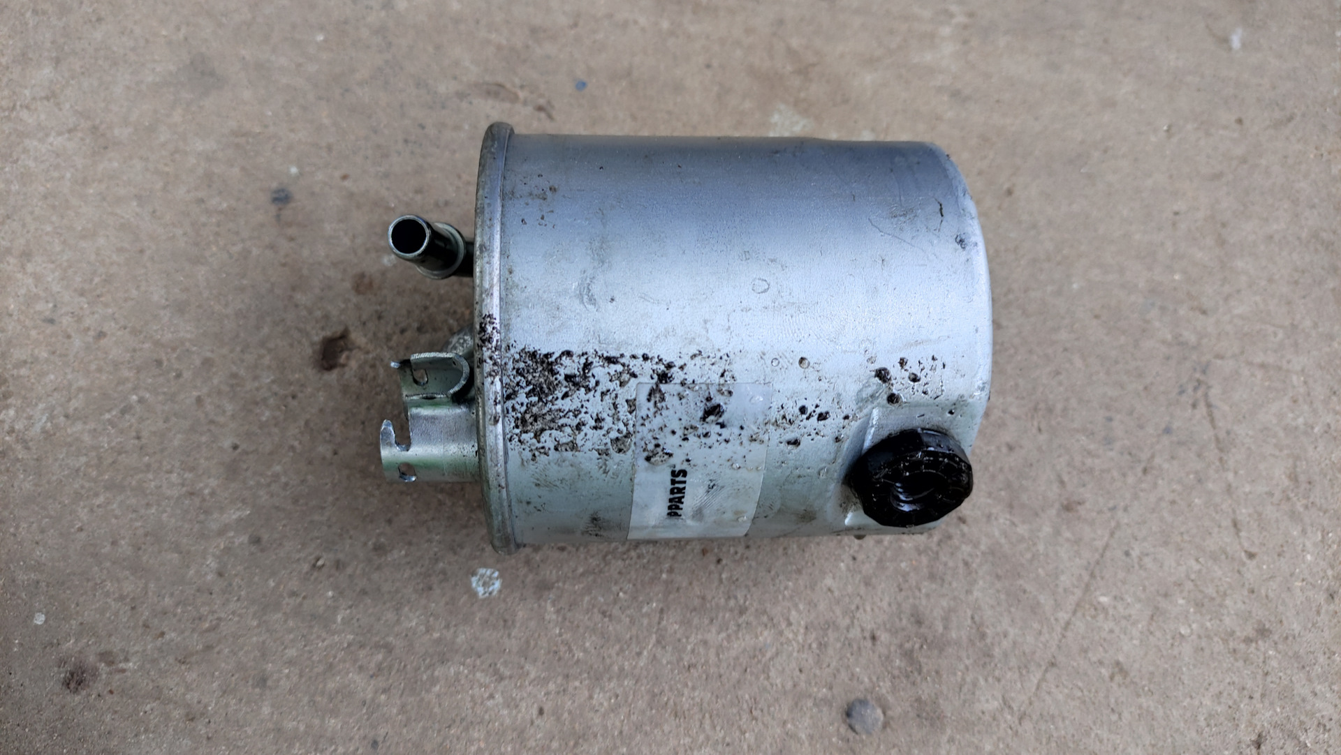

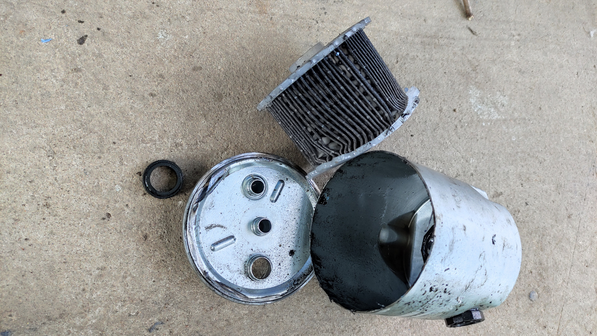

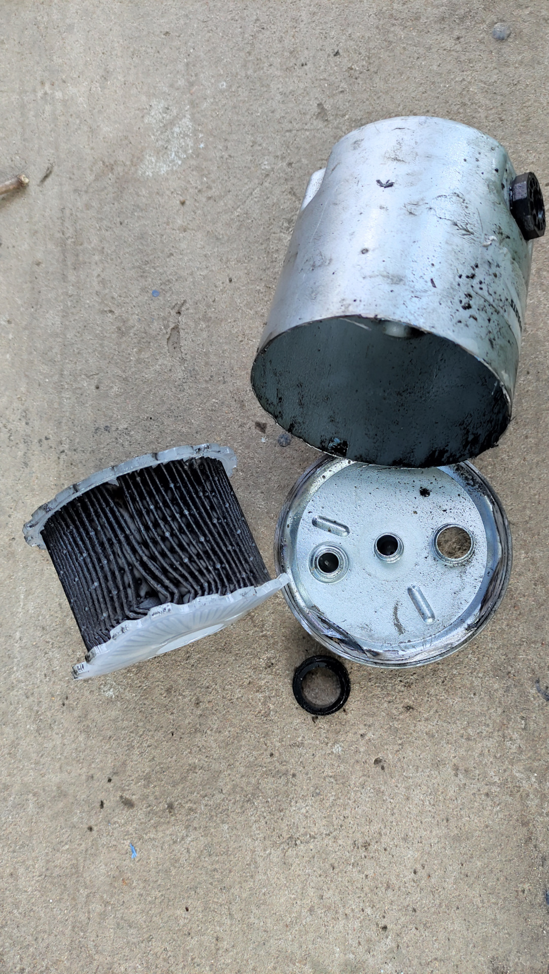

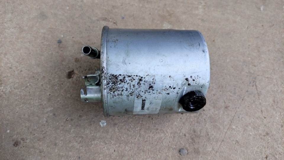

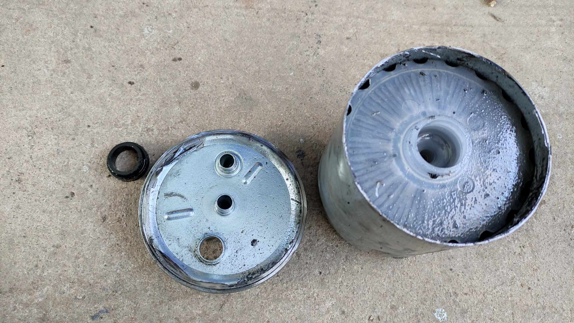

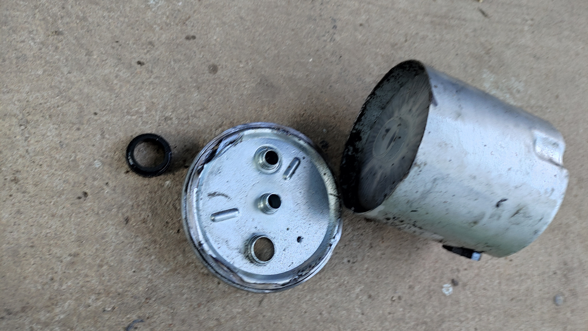

Очередной распил киркоровкой на даче топливного фильтра Nipparts 28.03.2021 на пробеге 108500км!

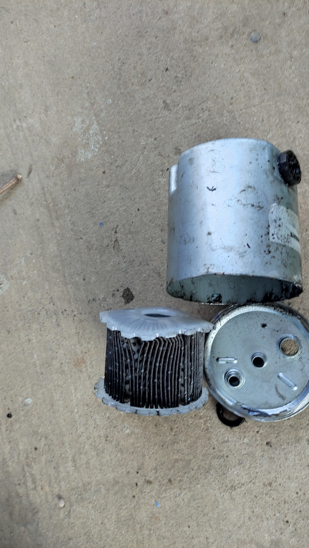

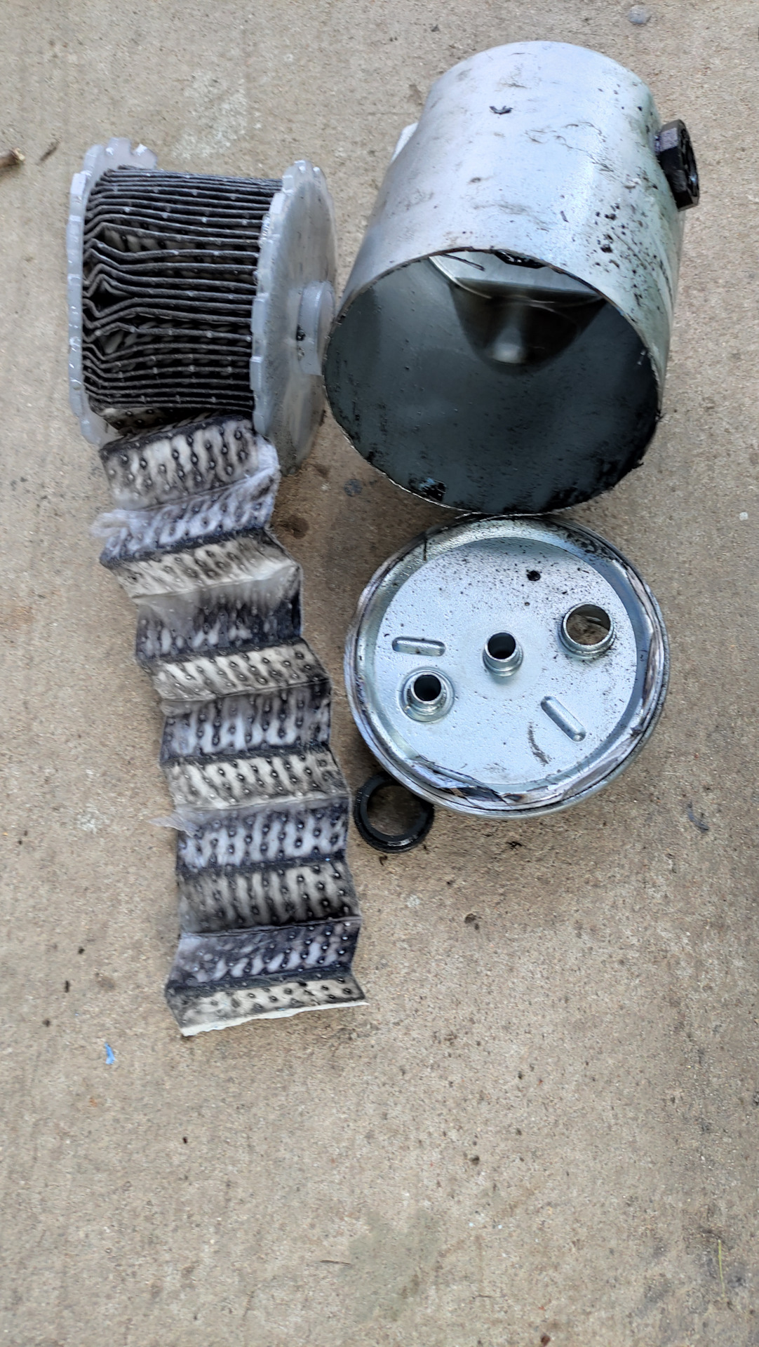

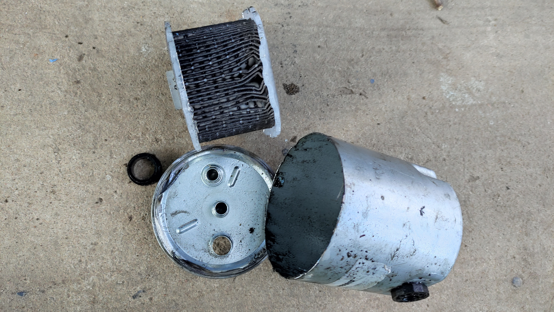

В прошлый раз поставил Nipparts и переставил свой датчик воды. Как и в прошлый раз, пластик внутри фильтра весь гнутый. Не знаю, особенности это фильтров Nipparts или нет, но больше ставить их нет желания! Сейчас поставил KL 440/19 со своим датчиком воды.
Пробег на фильтре Nipparts составил 23.357км. Как и раньше, заправки 99% на Газпроме.
После замены завелся раза с третьего, грушей качал, но видимо не повернул ключ зажигания перед этим и солярка не поступала. Разницы в динамике опять же не наблюдал.
