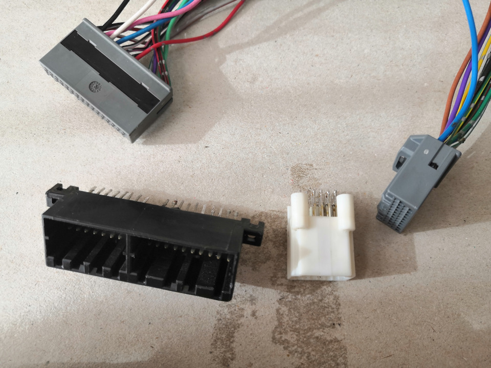

Всем привет! Вслед за Алексеем (Antabus) решил установить двузонный климат-контроль от Outlander III. На самом деле сама мысль об установке панели управления от аут3 возникла давным давно, но это была глупая фантазия. А с появлением CAN-адаптера от Николая (kolyandex) это стало осуществимо.

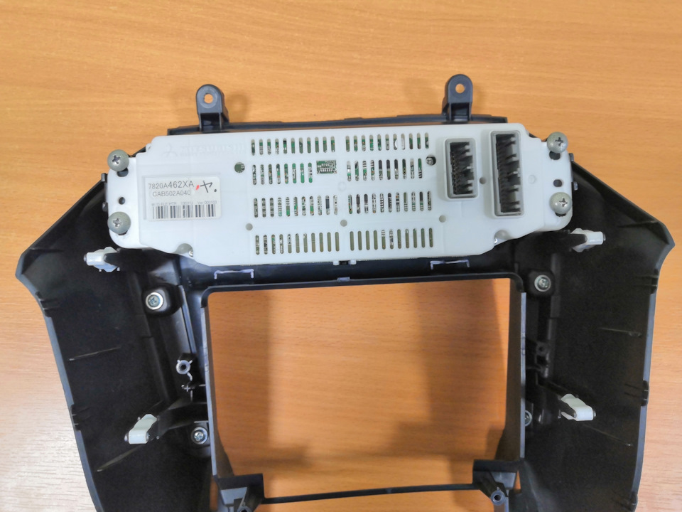

Первым делом был добыт блок управления двузонный от Outlander III. За блок спасибо Илье (Ilyakovzel1986). Купил у него блок вместе с необходимыми разъемами для самого блока.
Следом был куплен CAN-адаптер у Николая.
Подключение всего этого добра решил делать через переходную проводку, для того что бы не трогать штатную проводку. Сделал схему-распиновку для переходной проводки.
Разъемы для проводки выпаял со старого 209го блока управления климатом и со старых крутилок кондиционера.
CAN-адаптер подключается в разрыв и питается от постоянного плюса.
Получилась вот такая проводка:

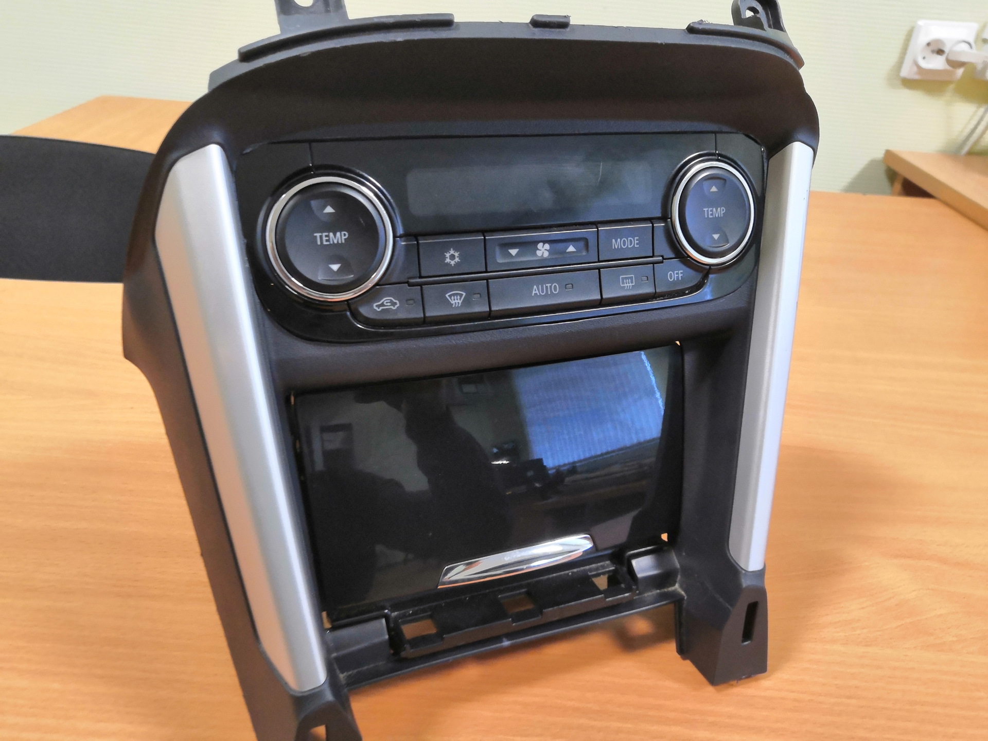

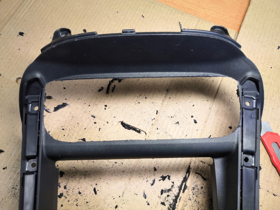

Самым главным было внедрение самой панели в мою редкую консоль от второго рестайла. Для удобства была куплена панель климата и магнитолы от праворульного 3го Аутлендера и из нее выпелен "шаблон" для резки моей консоли.
Все разметив, дрожащими руками (попытка только одна), начал пилить, подгонять.
После подгонки, небольшой доработки крепления, панель идеально вписалась в мою консоль.
Установка, подключение:
Информацию о климате на MMCS R-03 показывает почти полностью. Не показывает иконку AUTO и иконку кондиционера. Так же появились загадочные 0.0, намекающие на возможность MMCS R-03 отображать выставленную температуру =) Возможно, Николай в будущем чуть подправит прошивку для корректного отображения информации. Все остальное отображается как и на штатном климате.
Ближе к лету планирую доработку печки, что бы появилась, собственно, вторая зона. А пока пусть будет так =)
На сегодня все, всем спасибо за внимание и удачи на дорогах!
П.С. Прятать внутрь старый климат не нужно, с адаптером от Николая все работает без него.
П.П.С. Подсветку конечно же заменил на синюю

Здравствуйте! Как переходную проводку приобрести?
Интересно, а цифровой на рестайл можно воткнуть?
Цифровой что?
Этот блок управления климатом на рестайл. У рестайла 2 разъема на крутилках
без разницы. на ресте даже проще
Можно тупо переставить?! Разъемы совместимы?
немного не так. большой разъем переставить вместо маленького коричневого, а вместо большого надо ставить другой разъем на 32 пина, сами пины подходят.

Так и не смог понять, а панель — рамка от прульного Аута пригодилась, или можно ее не покупать?
А работа проделана отлично!
Она была куплена как шаблон, но можно без неё
Ясно, спасибо!

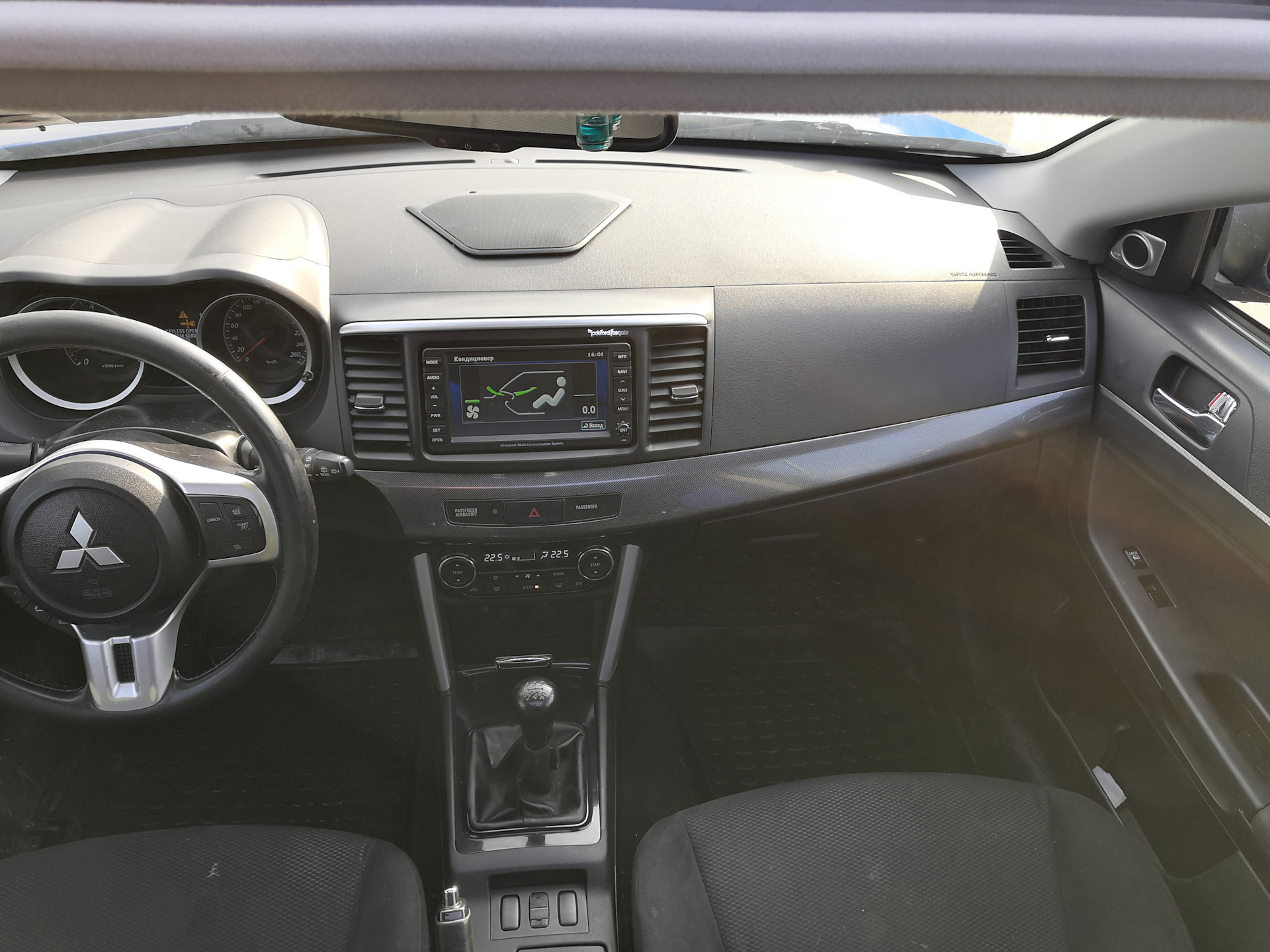

Не могу понять в торпеде колонка ?
Это центральный канал 11канального усилителя от паджеро

Привет, зачет! подскажи геморно подсветку поменять?
Не сложно, 10 диодов перепаять

Чет я очкую такую дыру вырезать, наверное придется с крутилками долго ездить😀
Я тож очковал)
Да я пробовал на бумаге, так кривовато получается, на пластике вообще, наверное, сложно будет.
А выше немного нельзя блок поднять, чтобы крепеж совпал, или там что-то мешает?
Может и можно, я по креплениям не особо целился
У тебя же другая консоль, там намного проще

Подскажите пожалуйста а светодиоды перепаивпли или красили? Меня немного напрягает красная подсветка
Спасибо. Перепаивал конечно

А какие ставили?
Не понял вопроса
Светодиоды какие ставили на замену. Маркировка есть какая-нибудь.
Они 5 вольтовые?
Корпус 1206. Вольтаж хз, не разбираюсь
Ок. Спасибо
