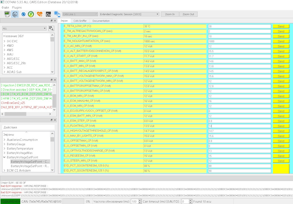

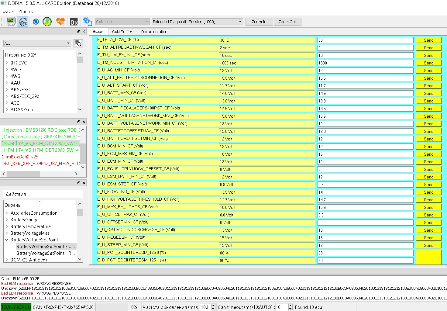

Напряжение зарядки на наших автомобилях регулируется блоком управление или BCM блоком по шине LIN соединяющей генератор и блок управления. Напряжение в установившемся режиме (двигатель прогрет до рабочей температуры) составляет 13,5 вольта. Для лета этого напряжения вполне достаточно, но зимой АКБ прибывает из-за коротких поездок в постоянном недозаряде. Раз в 3 месяца приходилось носить АКБ домой на зарядку. Сделав скрины про помощи программы DDT4ALL начал анализировать что за что отвечает в настройках. Короче нашел параметр НАПРЯЖЕНИЕ ФЛОТИРУЮЩЕЙ БАТАРЕИ равное 13.5 вольта. Решил его увеличить, и о чудо напряжение бортсети (измерял на АКБ) поднимается. Установил 14.1 вольта. Езжу сейчас с таким.
Я думаю, что по аналогии с трёх уровневым регулятором напряжения возможны такие варианты параметра:
лето 13,5 вольта(штатное);
зима 14,1 вольта;
лютая зима 14,6 вольта.
Подробнее где этот параметр.
BCM/UCH — T4_VS_BSM_DDT2000_SW16
BatteryVoltageSetPoint — Configuration
E_U_FLOATING_CF: 14.1 (13.5)

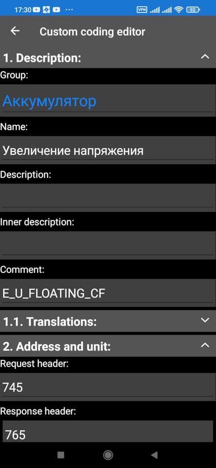

Привет всем. Выкладываю ссылку на файл для программы CAR SCANER PRO.
disk.yandex.ru/d/9eOJ57v39J6MLA
В car scaner заходим в настройки, затем в пользовательские кодировки, затем импорт из файла. Появится пункт "Увеличение напряжения бортсети"
Для появления пункта пользовательские кодировки надо зайти в настройках в пункт информация и включить "эксперементальные возможности"

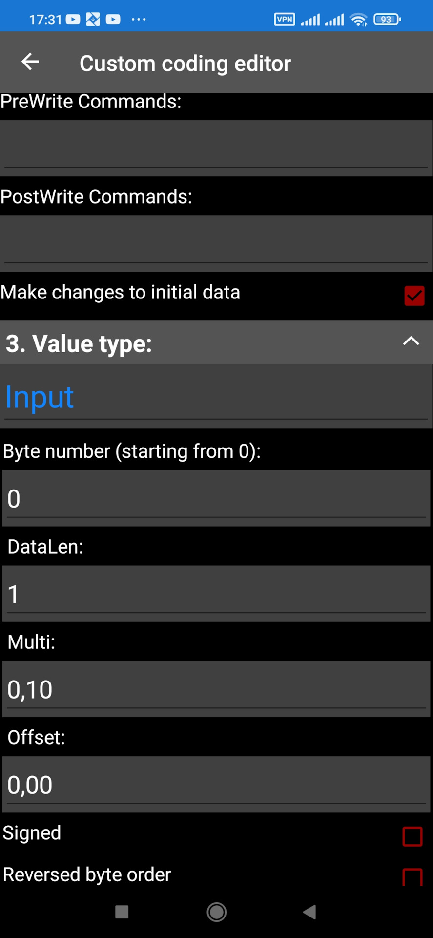

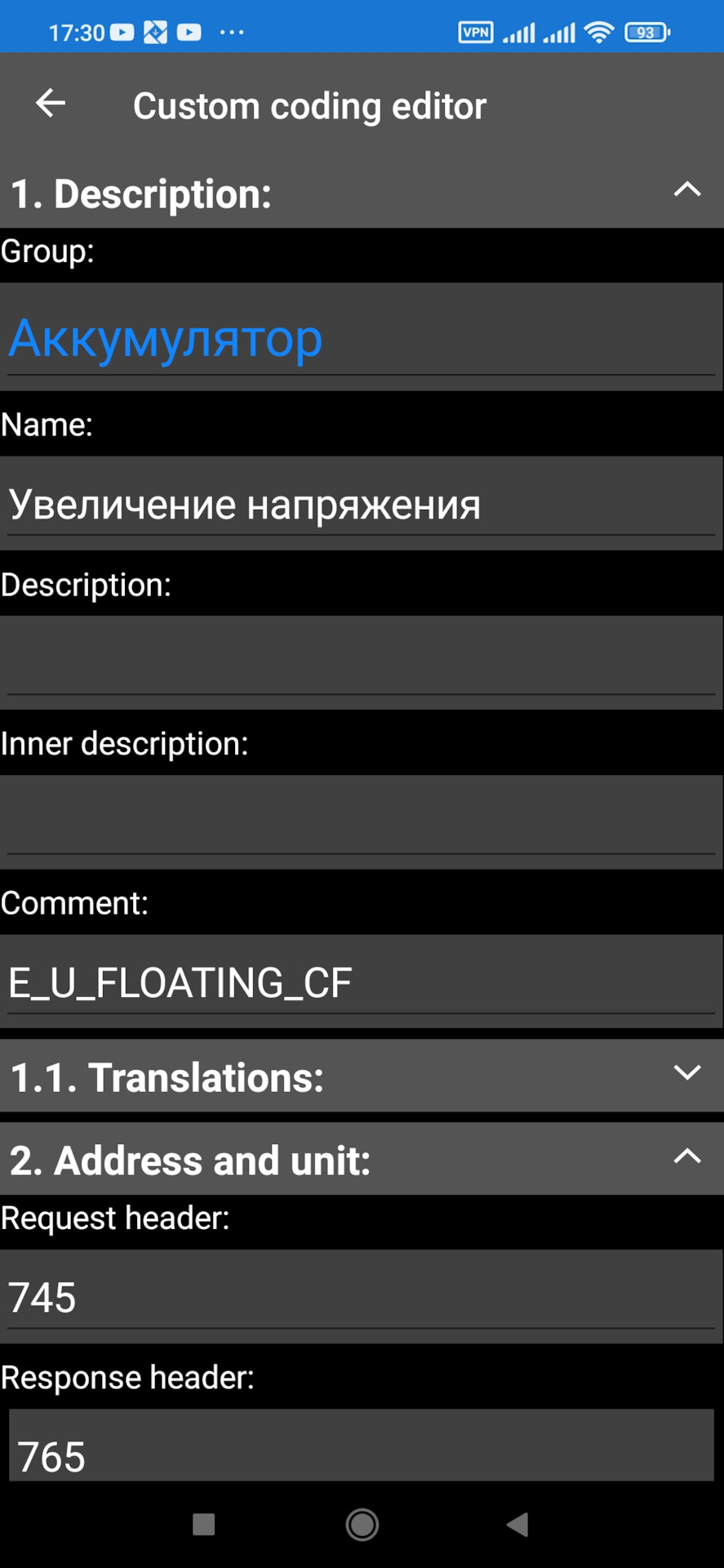

Да не Рома, профиль создан и нивкакую, чуть ли не час просидел в машине. Где то инфу видел, типо прога русская и новая версия, не прокатывает.

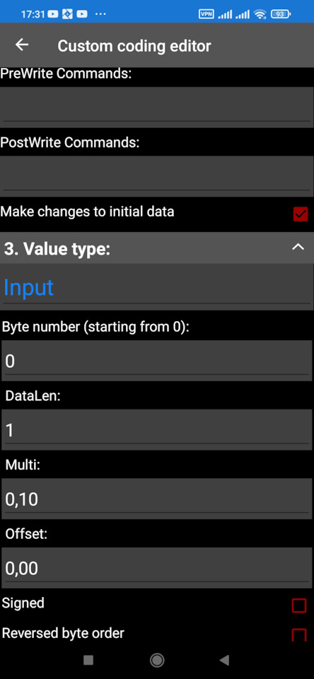

Сделайте вручную. Фото 1
Strelkov11

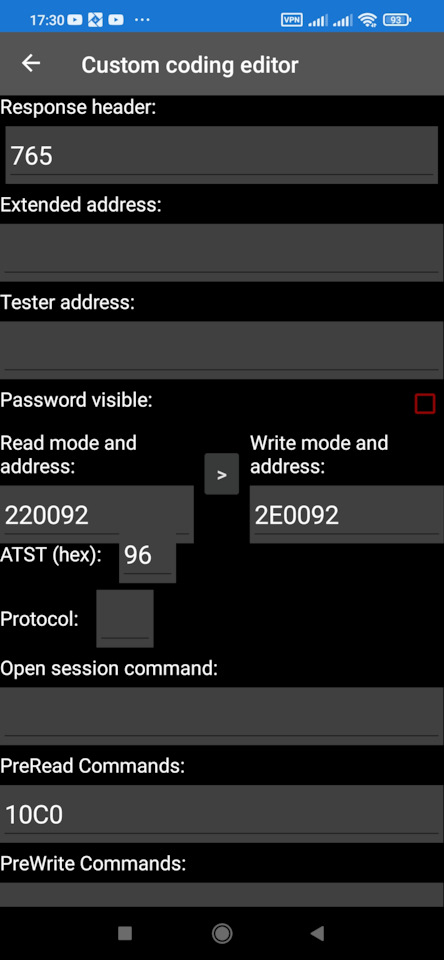

Фото 2
Strelkov11

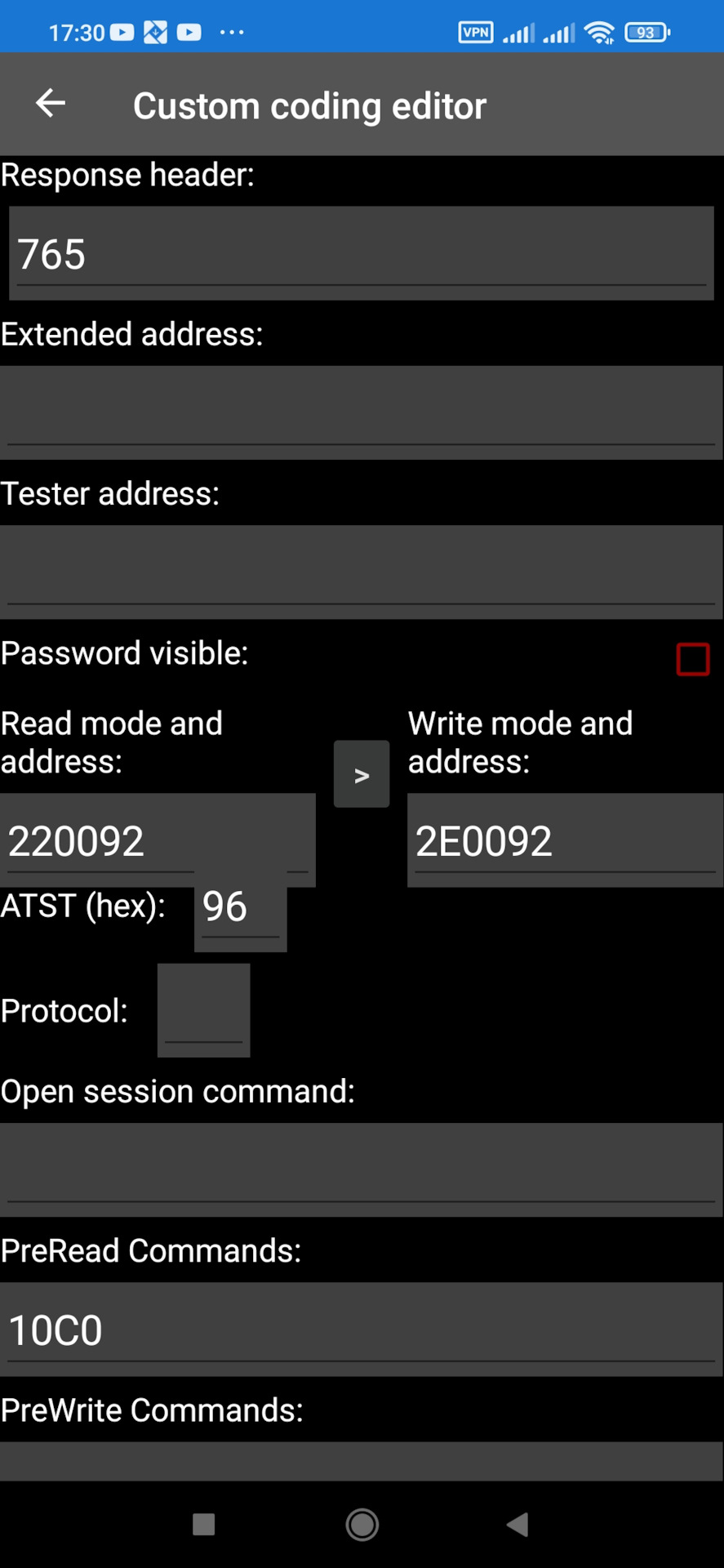

Фото 3

Здравствуйте, я пользовался программой ddt4all и адаптером elm327.
Программу качал по ссылкам из под этого видео.
elm 327 брал на Авито.
