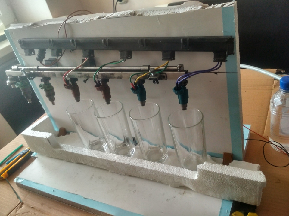

Сразу скажу, не жаловался на проблемы с топливной системой, но профилактика на 250 000 ещё никому не вредила. Началось с того, что друг решил в мороз -20 испытать новоиспечённый стенд и почистить свои форсунки, но закончилось всё тем, что большую часть времени чистили мои. На фото представлен стенд в виде парочки каких-то пластиковых досок, топливной рампы от двигателя БМВ М50 или М52, пластиковой бутылки, в которую качалось давление ручным(ножным) насосом и заливался сольвент, спаянного самопального генератора частоты, набора стаканов, проводки для питания моих форсунок, а также нескольких шлангов. Происходило всё на кухне с регулярным проветриванием))). Форсунки длительно, около получаса держали в горячем димексиде(он в кружке, которая стоит в воде). Для надёжности, ещё пропускали димексид, подключая их к питанию. Ну как-то так))). Всё похоже на какую-то хим.лабораторию.

Результат после чистки форсунок ощутим сразу. Исчез затуп при нажатии на педаль, а также заметна разница при работе под нагрузкой, когда хозяин не шипко отличается интелектом и раскручивает двигатель при переключении с оборотов в районе 1 тыс. Раньше, при таком развитии событий, напрягалась, тряслась, дёргалась и не ехала, а сейчас трясётся, напрягается, но не дёргается и едет. Можно сказать, что есть отзыв на педаль газа, даже если хозяин дурак. На высоких оборотах, в моём случае, особо разницы нет.
Сложного в снятии рампы ничего нет. Нужно вынуть реле бензонасоса, крутануть двигателем пару раз(в моём случае даже не завелась) и скинуть два шланга, а дальше два болта и пошёл с рампой домой. При сборке всё пропшикал силиконом.Резинки форсунок были в удовлетворительном состоянии. Заказал, но ждать было не охота.

В общем и целом, ребят, для тех, кто прочитал комменты ниже, скажу я вам, что 2 струи из подобных форсунок(с двумя отверстиями) и с такого маленького расстояния — это норма. Если форсунка с одним отверстием, то должен получиться монотонный веер. Возможно, также зависит от жидкость, которой моем. Думаю, что нужно учитывать разницу в плотности.
Я надеюсь они у тебя к концу так ссать струйками перестали? Потому что они должны пшикать почти что как паровым облачком. Я только вчера чистил, но мы под давлением от компрессора димексидом промывали. 3 флакона ушло, зато идеальный пшик подучился. Давление примерно 1.3 бара давали.
Не. Не перестали. Фотки делал? Скинь, пожалуйста
Процесса нет, потому что импровизированная установка типа твоей не подошла и я кидал свою рампу, и пришлось в 4 руки держать «стаканчики» а в остальные 2 включать установку и регулировать давление. Фоткать было некому, но у нас установка типа твоей. Просто надо было самим димексидом под давлением давить. А в идеале ультразвуковую чистку делать.
Заодно и производительность померил бы
Производительность одинаковая, но сколько там литров или миллилитров в минуту, час и т.д. не знаю. Было чуть ниже у одной форсунки, но её дольше пополоскали и стало, как и у остальных
Короче надо под давлением прочистить. Они должны пшикать) или ультразвук
Понял. Спасибо за инфу, добрый человек. Подумаю как бы лучше вдуть))). Второй раз не страшно уже)))
