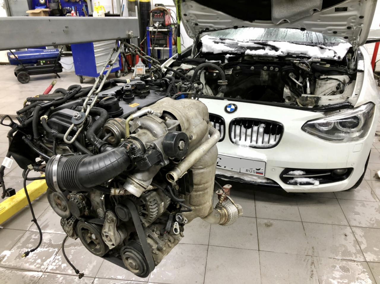

Диагноз – пробой прокладки ГБЦ «Антифриз в 3 цилиндре».
Признаки – машина троит, ошибка привода, белый густой дым из выхлопа.
При покупке сразу было ясно, что двигатель сильно закоксован. Решил, что чистить буду заменой масла раз в 5000км и копить на замену цепи ГРМ, МСК и клапанной крышки.
Моментов было несколько, машина периодически жаловалась на перегрев, антифриз постоянно мутный, после полной остановки под капотом было слышно, как что-то где-то подсасывает.
В общем для себя я сделал вывод на всю жизнь, что с современными моторами на охлаждении лучше не экономить. И помыть лишний раз радиатор и заменить антифриз только на пользу.
А история то такая. Проехав почти весь серпантин и подъезжая к Сочи, машину начинает колбасить, ошибка привода. Появился дымок… время уже ночь, кое как доползли до отеля. Утром сгонял в сервис в Адлере (G12), проверили катушки, махнул свечи и бочок охлаждения. И вроде более-менее… На следующий день решили доехать до Роза Хутор (стадион), на серпантине опять выскочил перегрев и все, нажимаю на педаль, машина совсем не едет, валит густой дым. Вызываю эвакуатор, едем обратно в сервис. В сервисе при первом запуске по дыму мне сразу механики говорят, что это прокладка ГБЦ. Встает вопрос, что делать дальше. В Адлере/Сочи спецов по N13 не оказалось. Разобрать/собрать могут, но гарантий никаких. Товарищ кидает сайт РЖД по перевозке автомобилей. Тариф Адлер – Москва для копейки около 14к, время в пути 1 день. Ставлю машину на паркинг у отеля и дальше наслаждаемся красотами Сочи на общественном транспорте.
За день до обратного вылета, привожу машину на платформу, своим ходом загоняю в вагон (это важное условие перевозки), на следующий день забираю на Казанском вокзале и сразу к Максиму в Madpistons. Вскрытие показало, что весь двигатель в говне. Деформация 3 цилиндра. Как только стало понятно, что капиталка неизбежна, решил, что буду чиповать. При установке двигателя воткнули пайп. Сейчас машина на обкатке. Готовлюсь к установке прямоточного резонатора. Сейчас машина едет офигенно, гарантия на двигатель 40 000 км. Доволен как слон)

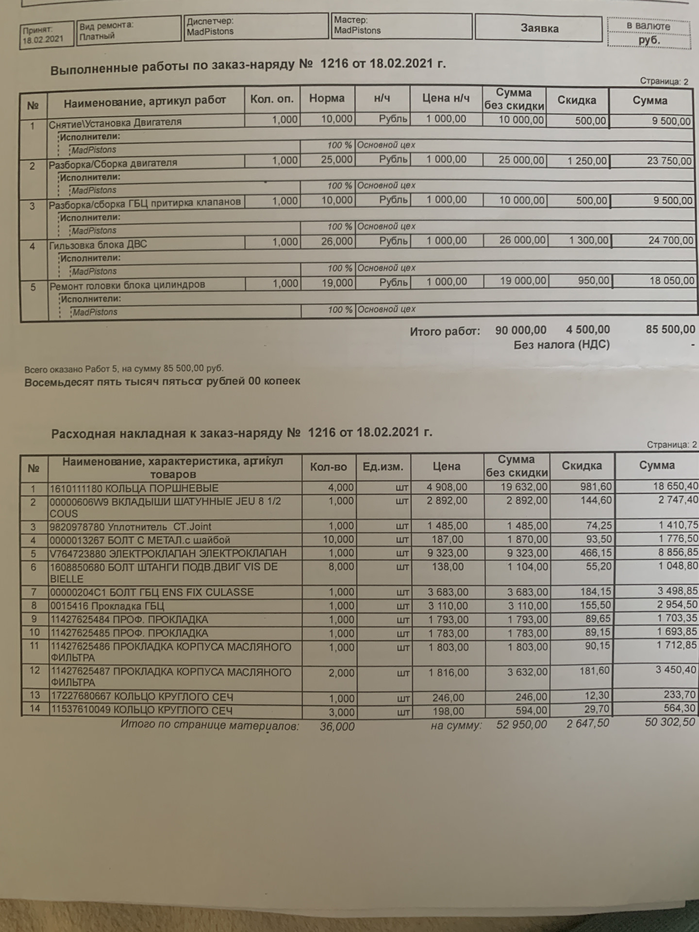

можете арт от любой детали дать, которую в сервисе меняли и сколько за нее заплатили?
мне самому интересно, на скольк ее дешевле можно найти, помимо сервиса
мне в фит сервисе (сеть сервисов) в свое время предложили поменять передние стойки-только амортизаторы (они ставят каябу) за 17к… в то время как я взял опоры, сервис кит и амортизаторы сакс около 15…
Там в конце запись, что гарантия только на з/ч из сервиса
самые дорогие из этого кольца и клапан 3304/шт и 7785р (оригинал 9264) соответственно…при том, что это пежо/ситроен
не хило сц наваривает на этом.

Ridef20
Если это весь список запчастей, то увы слишком мало, что сменили при переборке двс. Очень странно.
По поводу цены колец. хм я покупал в сборе весь поршень Мале с кольцами и пальцем по 5600₽ 😅

Самое интересно, что задиров то не было. Только 3 цилиндр повело.
а что с мотором сделали- гильзанули, помыли и собрали на новой поршневой ?
Поршни не меняли, только кольца.
Голову дефектовали
Гильзанули
Цепь/Мск заменили
И все что откручивали, болты, клапаны, прокладки
100к запчасти
80к работы
