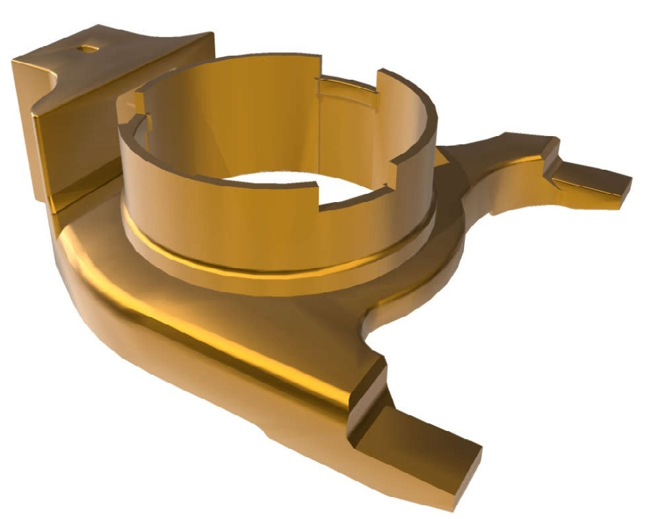

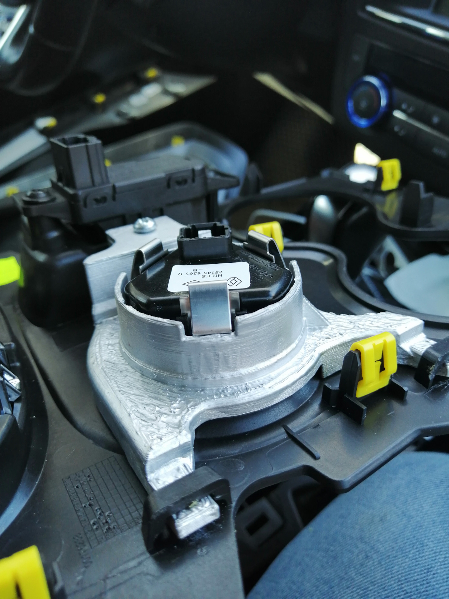

Финальная версия крепления, не требующая доработок.
Шайба садится идеально,
Фиксируется в пазах. Достать можно только снизу, вжав фиксаторы

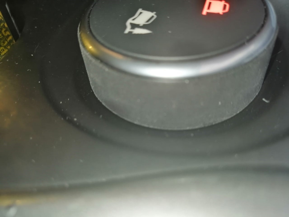

Ну скажем так, позволяет выключить есп до 40 км/час и не душит мотор. На роботе незаменимая вещица.
А крепление это фиг купишь, вот и сделал его
Аааа) класс) а где купить? Как поставить его и привязать ?)

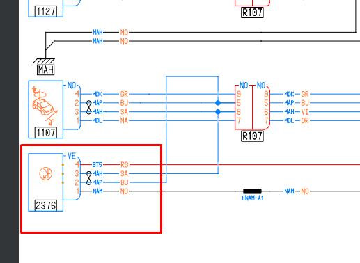

на рено схему ниже кинул :)

А проводка?
плюс минус и каншина на датчик ускорения около коробки.

У нас всё готовое идёт. Только колодку подключить по вашему авто я здесь не подскажу конечно. В любом случае зимой трогаться на развязках, когда снежная каша и лёд под ней гораздо приятнее. Но думаю овчинка выделки не стоит)
по схеме то вопросов нет, датчик этот в моей комплектации стоит и 4 провода кинуть не сложно . интересно конечно очень.
а можете посмотреть вариант крепления, просто что б в подстаканник вставлять?
Про подстаканник не понял к сожалению. Имеете ввиду что б просто напечатать елду в короткую можно установить шайбу, а потом это всё поставить в подстаканник?
да, я просто не понял пока как она вообще крепится. просто фиксируется, а поворотная часть внутри? чувствую, надо разариться и попробовать ;)
Вид сверху

спасибо. то есть цепляется лепестками. понятно
Всегда рад помочь
