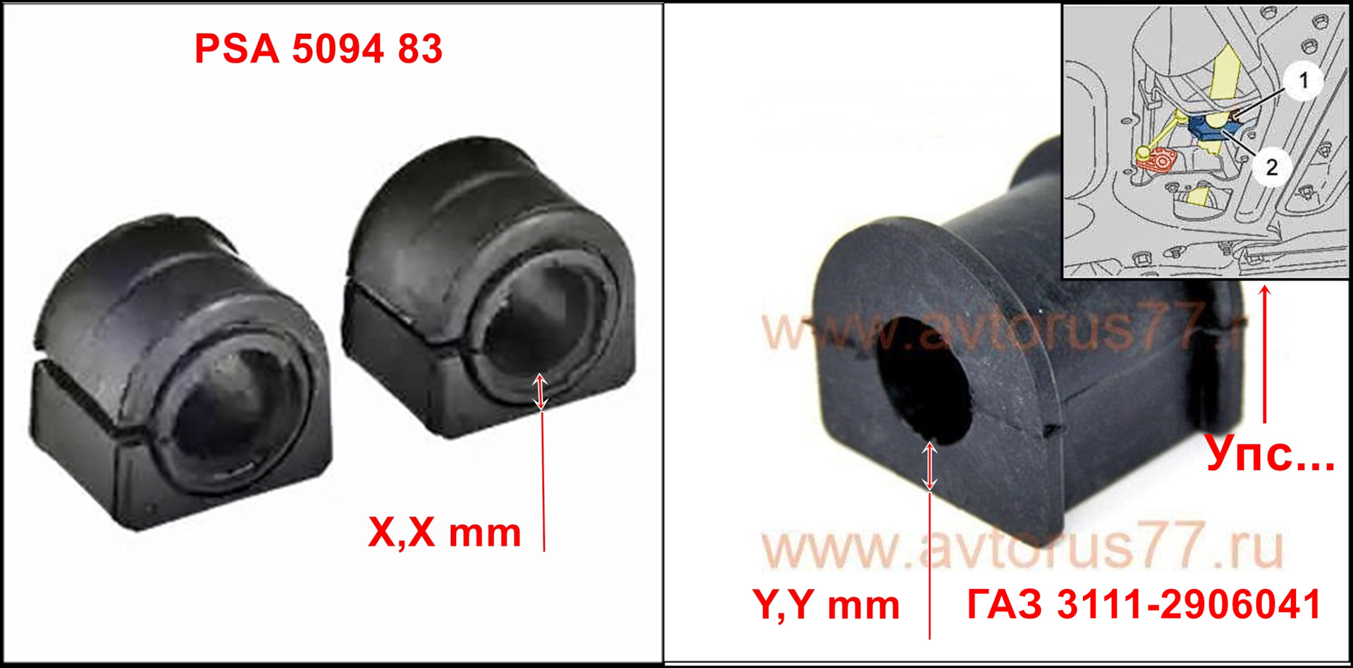

Всё хорошо. Но имейте в виду еine kleine Moment, который может в отдельных случаях вылиться в большую свистопляску.
Указанные размерчики должны бить "тютя-в-тютю". Не догадываетесь, почему?
Не догадываюсь, но если расскажете — буду знать.
Кстати, может на "ты"? А то уже года 3 общаемся…
Система выделена жёлтым на вставке в углу картинки.
Картинку видел. Но не понимаю в чем проблема. Чуть другой угол будет у концов стабилизатора, это повредит?
На стабилизаторе закреплён специальный хомут, который связан тягой с датчиком положения кузова. Т. е. при изменении положения стабилизатора изменится высота положения кузова. Но это легко решается регулировкой.
Он про уровень клиренса, который имеет грудью регулировку руками и точную лексией если я правильно понимаю
Я думаю что погрешность будет настолько минимальна, что сильно не повлияет на высоту
