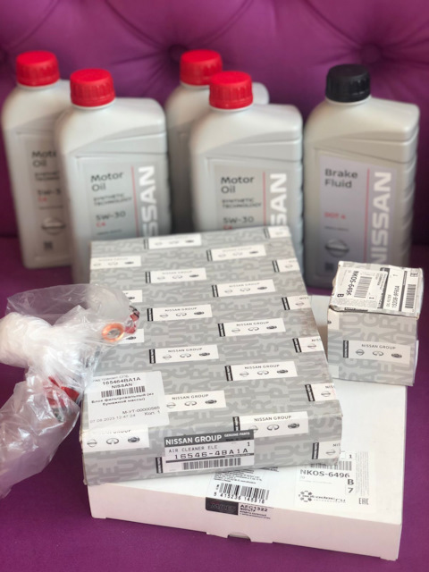

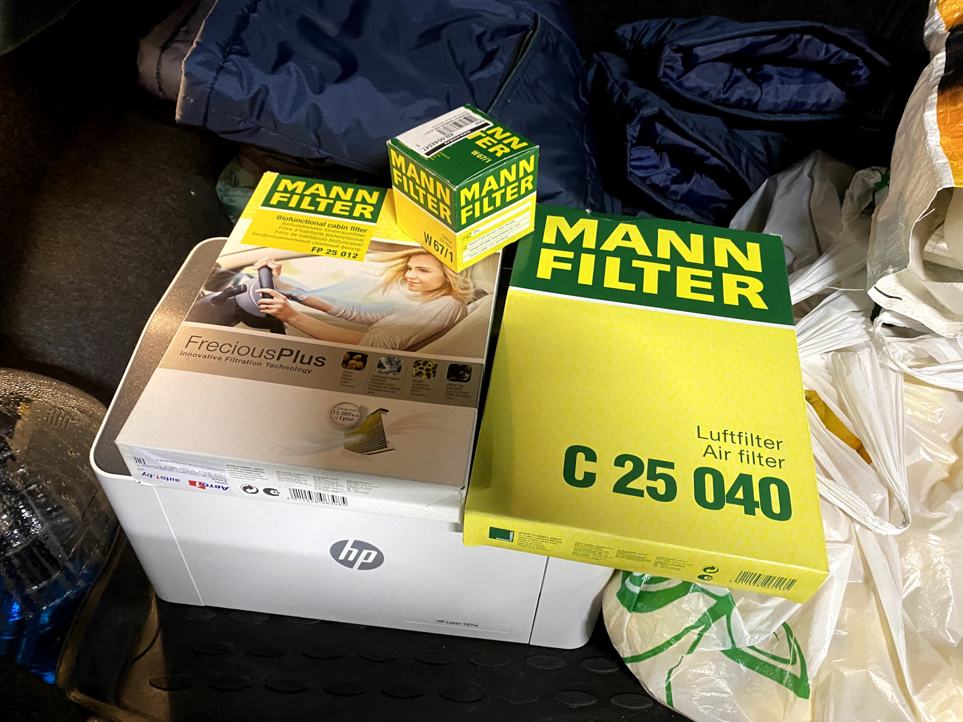

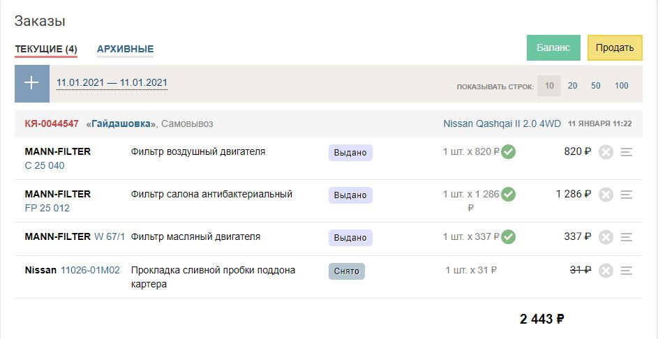

На ТО поехал с своими фильтрами купленными на экзисте.

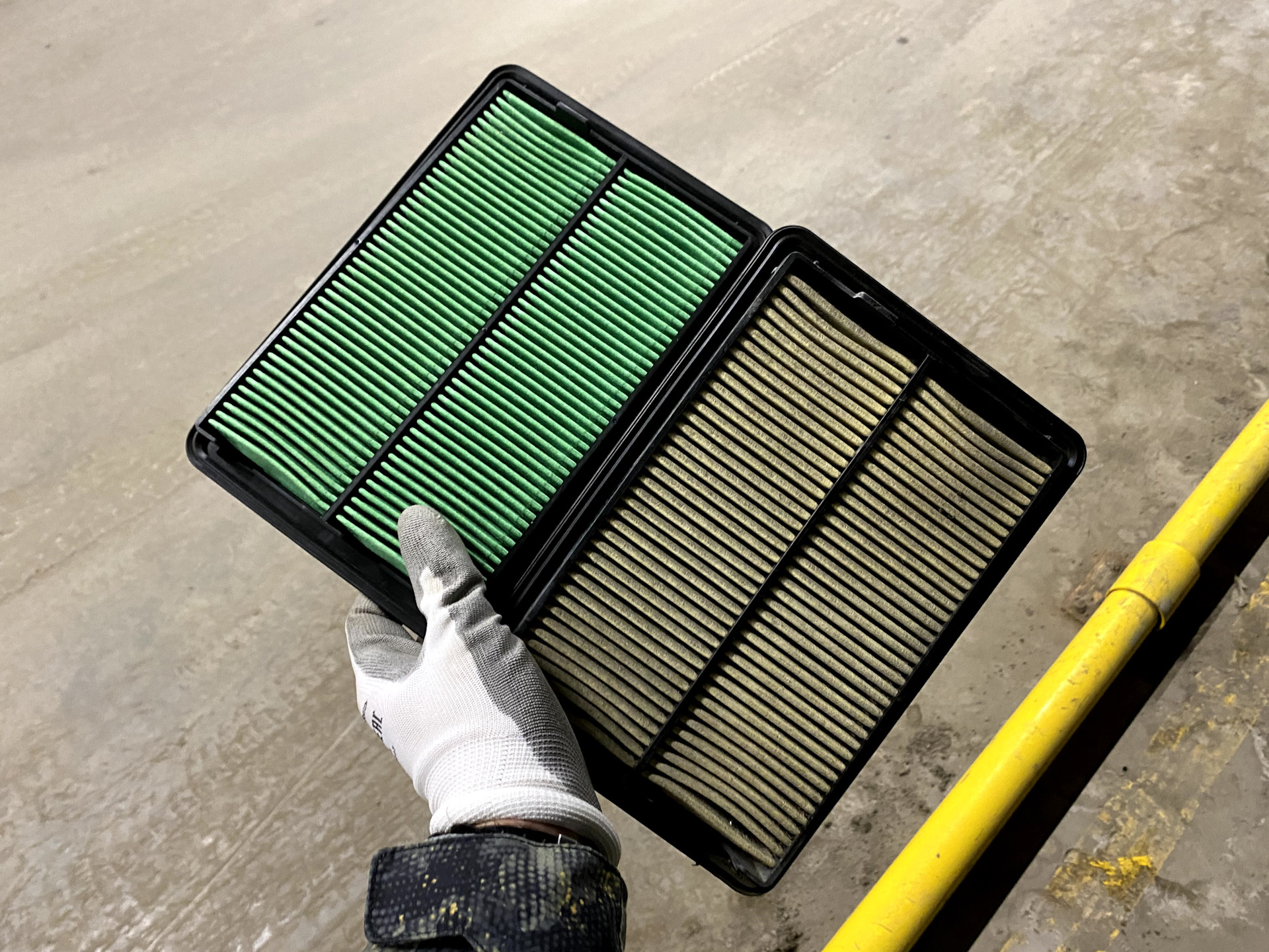

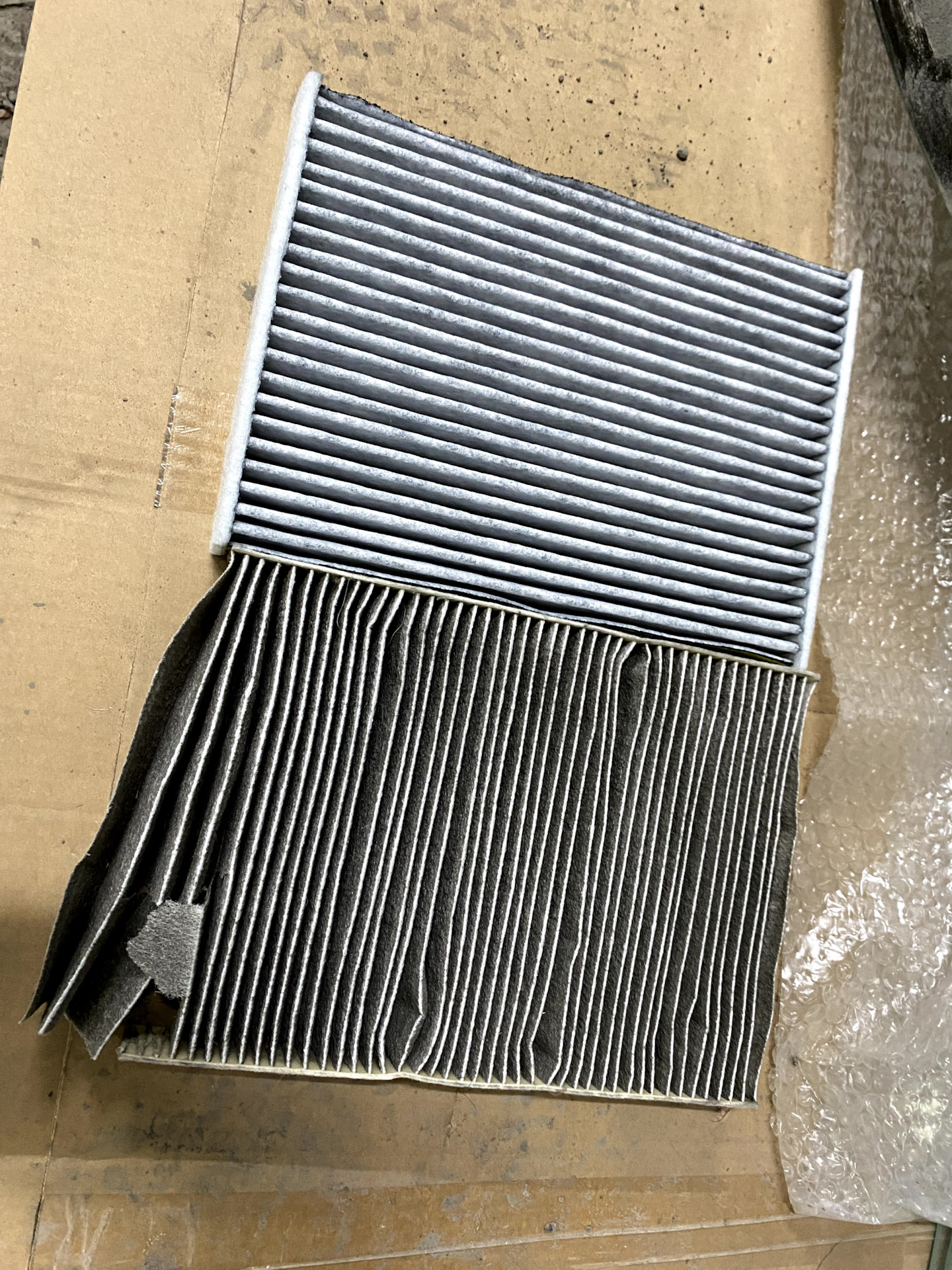

Воздушные фильтры решил менять сам. Ранее читал что у многих возникают проблемы снятие воздухозаборника с фильтра ДВС, но у меня же наоборот возникла проблема со снятие салонника) Не увидел сразу что там крышка держется на шурупе под звездочку, в итоге вырвал все вместе с креплением этого шурупа, после чего пришлось все приделывать на клей)) Такое чувство что ниссан специально делает все чтобы ты с заменой таких элементарных элементов не заморачивался а ехал менять в сервис отдавая за это деньги. Зачем такие сложности, нафига там этот шуруп? непонятно) с воздушным фильтром ДВС проблем не возникло, аккуратно отстегнул защелки, все снял и поменял)
На будущее — надо стараться брать салонник с горизонтальным расположением гребенки — такой фильтр легче устанавливать, и не надо сжимать.

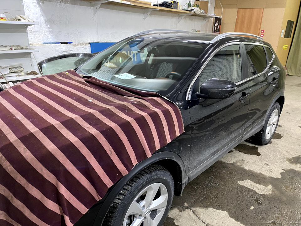

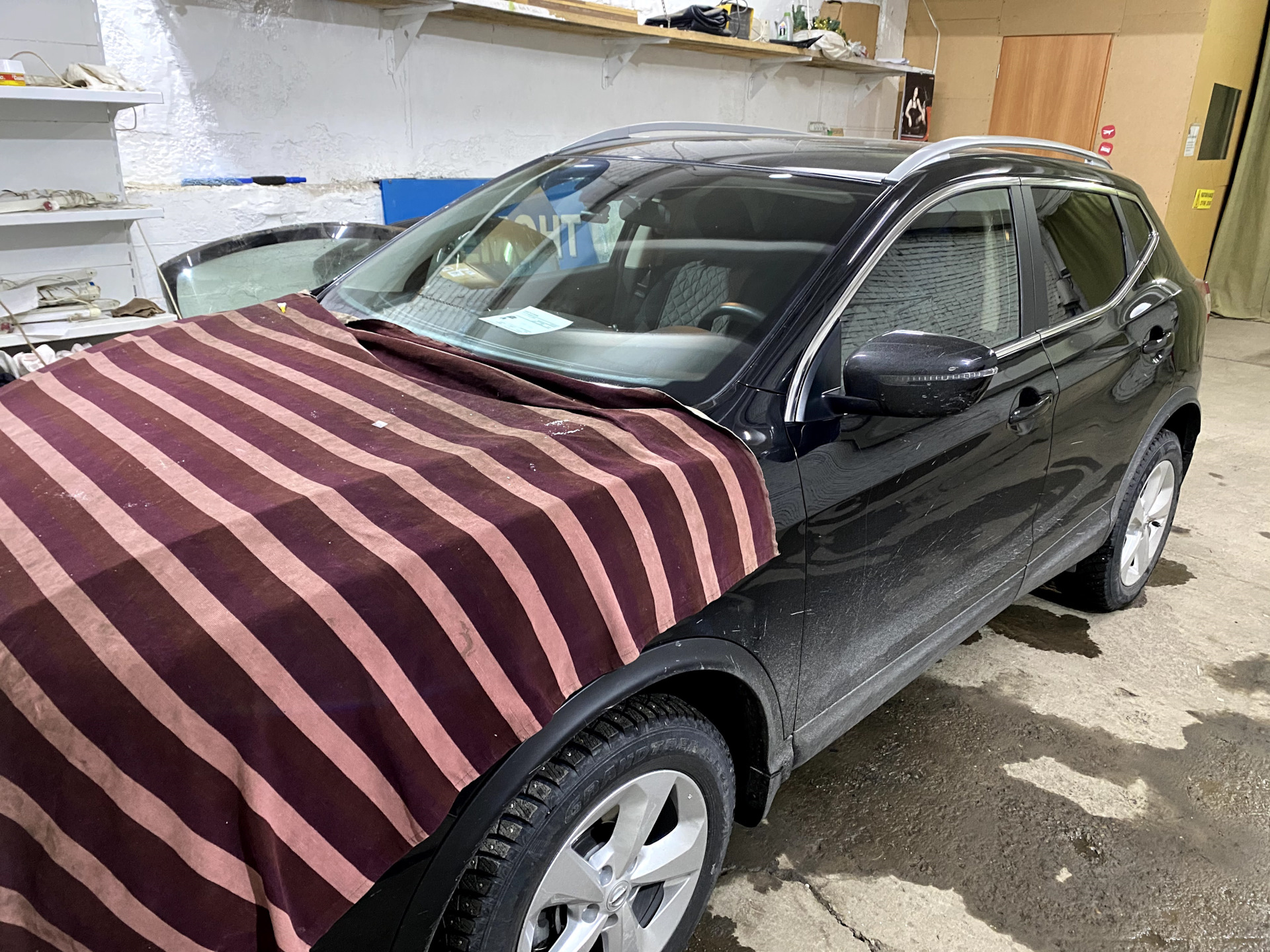

Так же после отпуска поехал заделывать скол на лобовухе, пока ездилив Ергаки прилетел не хилый такой булыжник. Во избежание трещины решено было залить скол, стоимость 500р. Кстати если кто-то ищет мастера по сколам в Крск — на Маерчака 51 — девченки быстро и отлично делают)

В место масленого фильтра W67/1 лучше ставить W610/3, при одинаковых характеристиках фильтрующего элемента на 30% больше, если влезет конечно, он на 30мм выше.

Странно, мне по поиску выдает NISSAN 11720-1VA0A, а у вас другой номер
www.autodoc.ru/catalogs/TO/modifications/108311
Это всё, что идёт для ТО. Артикул, который вы указали идёт для автомобилей до 2019 года.
Да, как Exist. Можно "забить" машину в "гараж" и сайт выдаст всю информацию по запчастям (с предложением аналогов, если они есть). Сам постоянно у них беру расходники на свои машины.

Вчера хотел поменять тоже фильтра (воздушный) и в салоне, искал ту самую заглушку которая должна скидываться, не нашёл😂! Была тоже мысль, что прикрутили винтами! Спасибо за подсказку🤝!
Забей в поисковике, там видосов полно, всё доступно и понятно. Замена салонного фильтра 10 минут
Смотрел, но на видео нигде не видел, что нужно откручивать винт. Сейчас стало все понятней. Спасибо🤝.
Смотри со 2.3 минуты
