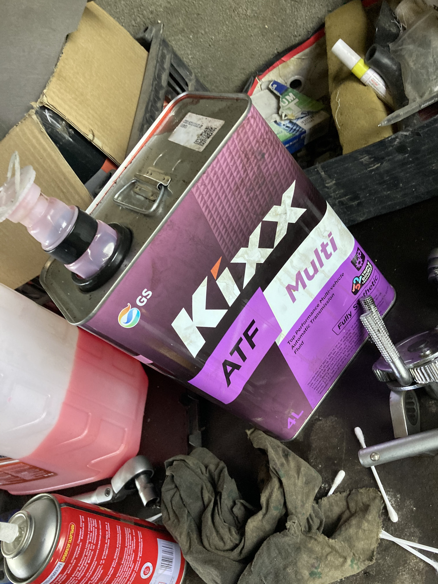

Ладно, сперва ищем масло. В эти коробасы идёт масло именуемое как type t-4 и почитав я все в интернете узнал что никаких декстронов туда низя. Посмотрел ценники и офигел с оригинального тоетовского type t-4. Мне нужно было две фляги по 4литра, а ценник будет четверть от контрактной коробки :))
Ладно ищем аналоги, окс это хороший знакомый totocahi, ценник дешевле но все равно дорого.
В итоге посоветовавшись мне порекомендовали kixx atf multi, у которого как раз есть допуск как type t-4. Отлично 8л обошлось в 2630 руб или 15.000 тенге.

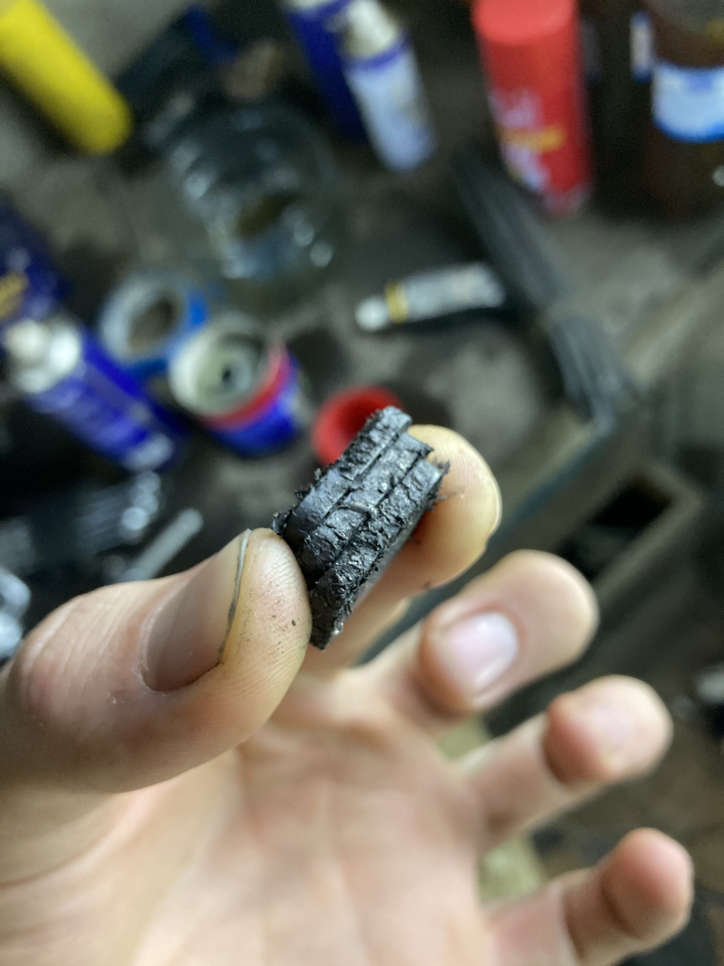

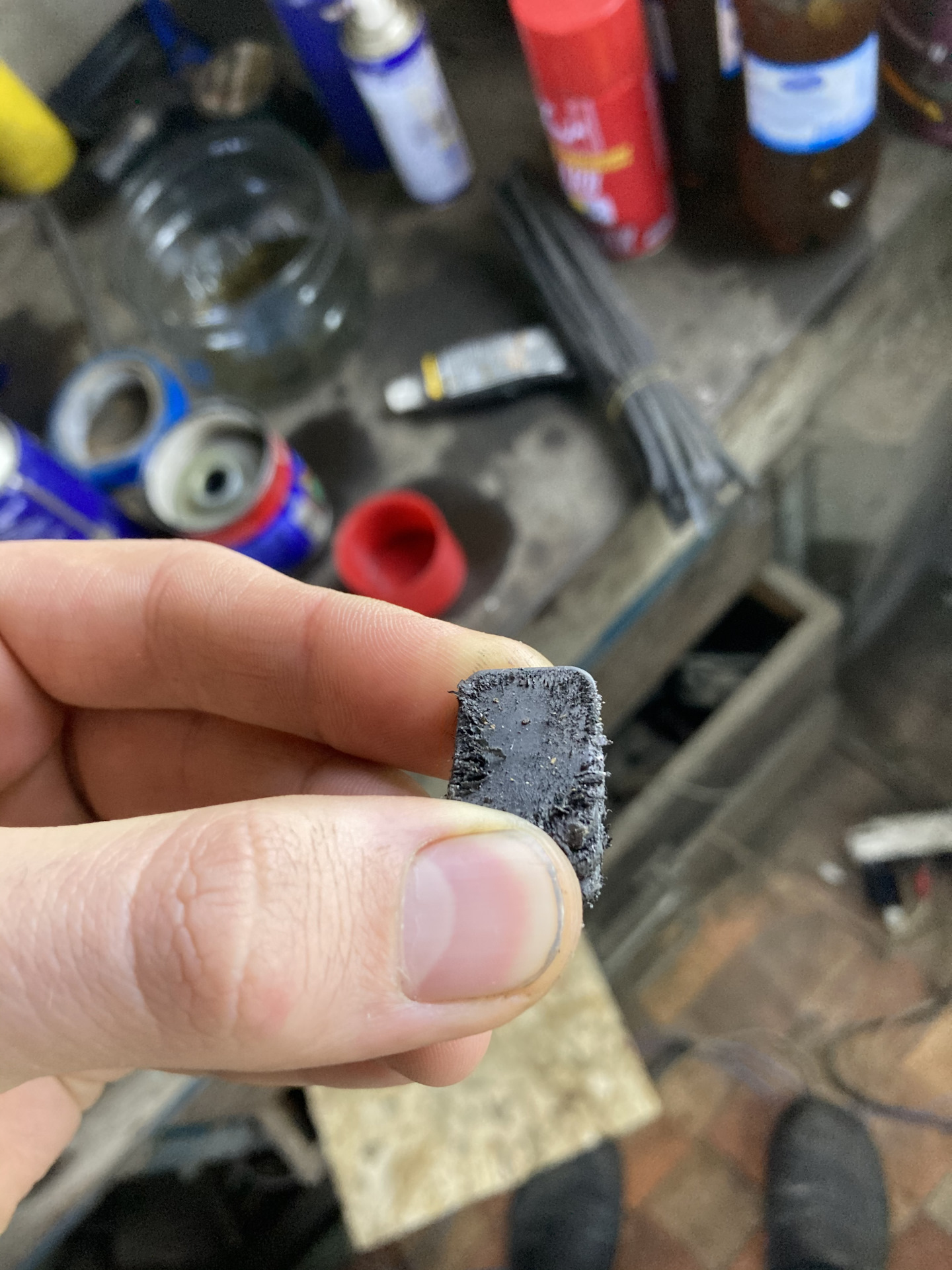

4) в поддоне на дне три Магнитика. Они служат как индикатор износа акпп, чистые магниты — означает акпп не болеет, магниты со стружкой — признак болезни, не излечимой, чем больше стружки тем скорее настанет смерть коробки.

19) радуемся, у меня акпп перестала пинать совсем, хотя магнитики были в стружке, а масло чёрное как попа негра))
