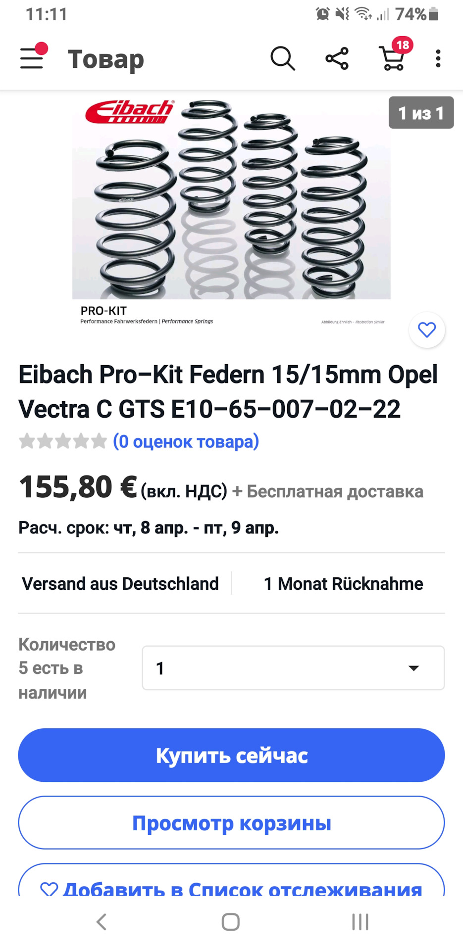

это пружины такие? в автодоке что-то не найду
Прям как на гтс моделях занижение только 15/15
www.ebay.de/itm/140931510432
