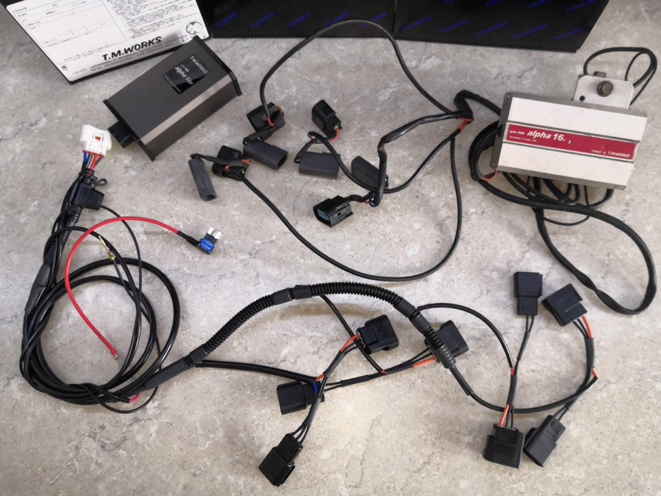

Сталкнулись с проблемой просадки мощи на верхушке с 8000 до 9500. Свечи не вывозят. Японцы и амеры активно используют повышение качества искры за счёт повышения напряжения на катушках до 16v или ставят уже доработанные катушки.
Минус тут один, ресурс катушек уменьшается, но для этого есть разборки где всегда можго найти замену или новые в магазине . Покупать доработанные катушки за луну естественно вариант отпадает.
Пошли по пути отдельно стоящего блока для повышения напруги. Также взяли блок для стабилизации напряжения. Проводка болт он. Колхоза нет и не будет.
Для сравнения старая версия блока и новая на фото.
Запчасти на фото: 720956

Не вывозят от того, что сдувает искру?
На сайт зайди, там все описано. И на oкаяму.

Построил, показываю описываемые в посте обороты) 8800 еще два года назад было, сейчас больше.
