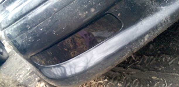

Так получилось что от прежнего хозяина на бампере Toyota Vista 1994 года выпуска, что мне досталось (сам выбрал) отсутствовали повторители. Вернее они были в виде впаянной сеточки, лампочек аккуратно примотанных к этой сеточки проволокой. После неоднократного прилетания камня в лампочку решил сделать полноценные повторители, так как цена на заводские в районе 3000 рублей.
Что потребовалось :
Эпоксидный клей (русский двух компонентный)- 3 штуки;
Скотч бумажный широкий — 1 штука;
Сетка стеклотканевая самоклеющая — 1 рулон;
Лента диодная желтая — 1,5 метра;
Паяльник, провода, олово, кислота паяльная;
Кусок пластика 1-1,5 мм 300×200 мм;
Наждачная бумага;
Краска в баллончике;
Оргстекло;
Струбцина 3-х точечная;
Тонировочная пленка для фар ( Заказывал на Alliexpress).
Цена в районе 700 рублей.
Так как оригинального поворотника не было пришлось место на бампере обклеивать скотчем и покрывать несколькими слоями бакситки с стеклотканевой сетки. Ждем сутки, отдираем это от бампера. Полученный каркас выводим до подходящих размеров. Пока клей сохнет подготавливаем из пластика платформу для диодов.
Диоды наклеиваем, спаиваем я еще и покрасил в шахматном порядке. Потом эту часть фары вставил в корпус, вывел контакты и наклеил стекло зажав струбциной. Когда все высохло еще раз примерил, все подогнал наждачной бумагой и покрасил. И в конце наклеил пленку.
Получилось как то так, при том что я занимался подобными вещами в первый раз.
Тестируем запитав от аккумулятора.

С лентой косяк вышел погорели местами диоды. И мигала часто надо было ставить нагрузку типо такой ссылка ali.pub/5wfhl . Переделать пришлось. Заказал более яркую ленту и запаралелил простую лампу на 12 как нагрузку мигает правильно и лента целая.
На прошлую висту использовал стандартные поворотники как основу — разобрал сделал подиум своебразный, проложил светодиодку, припаял к фишке, выгнул оргстекло и затонировал, получилось хорошо, но пленка портится сильно снизу.
