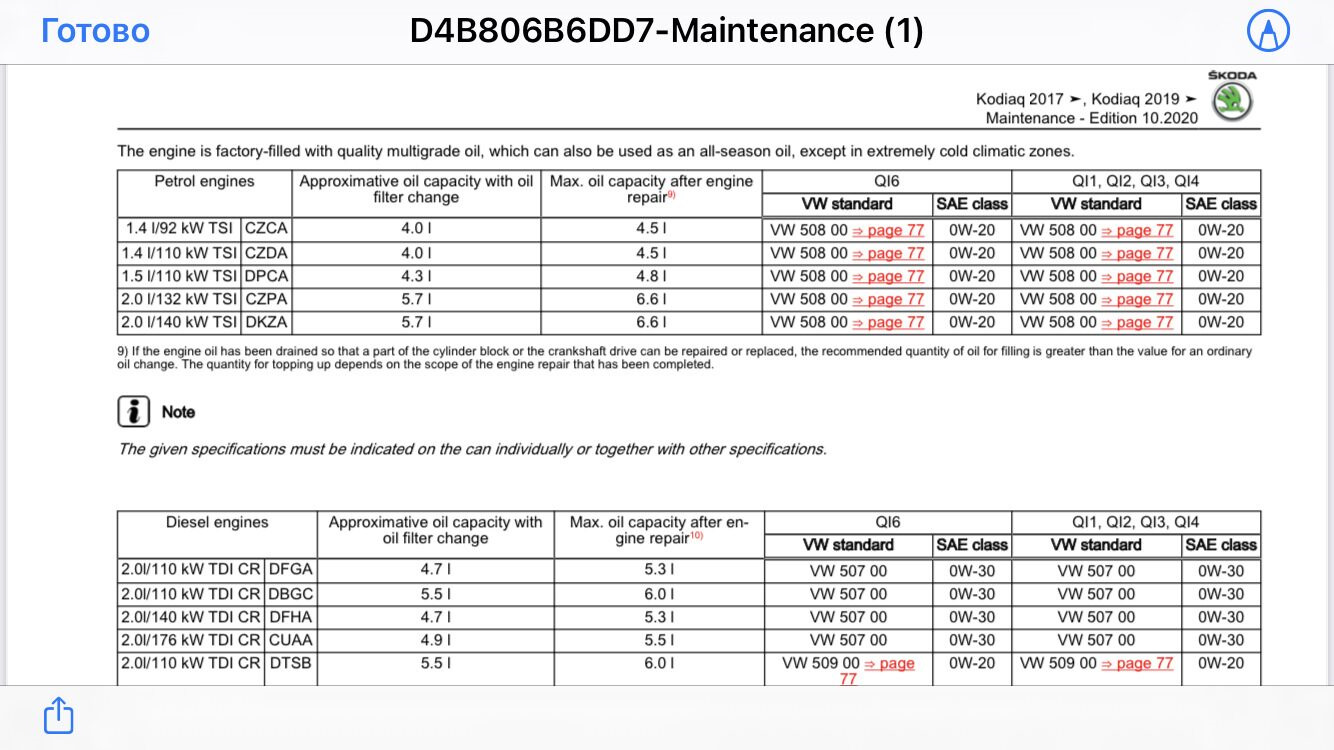

По данным из ELSA: Объем моторного масла для замены — ориентировочно 4,0л (по середину щупа) Полный объем масляной системы — 4,5 л.
В двигателях CZCA/CZDA на автомобилях, эксплуатируемых на территории РФ, производителем предусмотрено использование моторного масла: — для а/м до 2020 модельного года (включительно) — допуск VW502.00/505.00 — для а/м с 2021 модельного года — допуск VW508.00/509.00

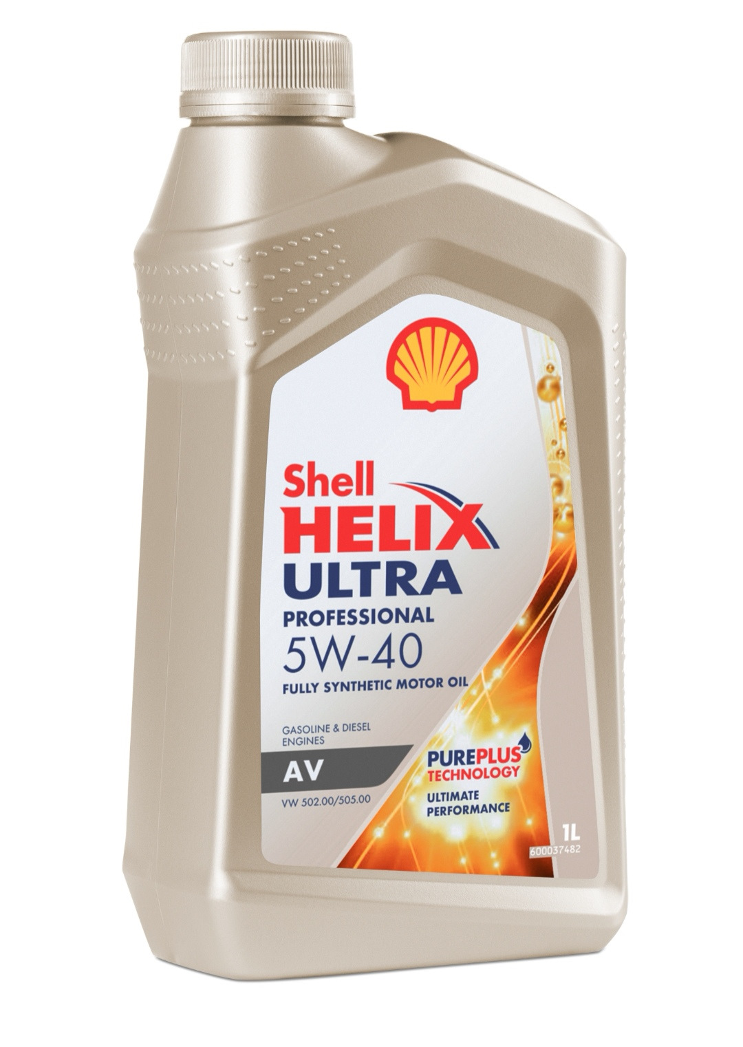

масло народ, купивший Рапид льет то, от покупки которого еще на пяток бутылок пива останется, и жена не заругает))
хотите лить Равенол — лейте, хотите Шелл — лейте, никого не слушайте, ибо сэкономленные 500 рублей вам погоды не сделают, а душа спокойно будет за авто.

Именно с индексом AV — спецсерия для двигателей Audi, Volkswagen, Skoda. В магазинах такое не встречал. Продаётся у дилеров, либо на заказ арт. 550046359. По мне цена-качество идеальное соотношение.

CZCA/CZDA (1,4TSI).
По данным из ELSA:

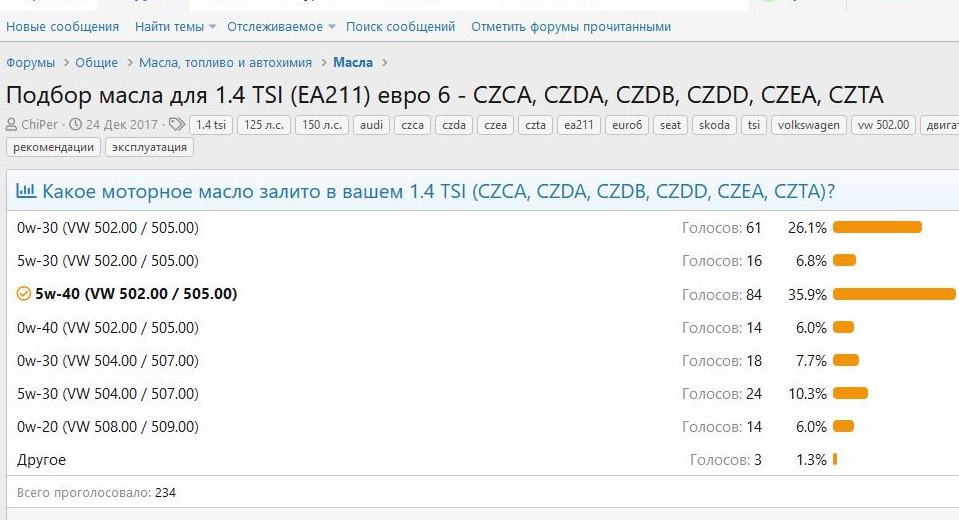

А что изменилось в одном и том же двигателе 1.4tsi с 21года ?
До 21 года 502 допуск, а после 21 года 508 допуск?
Эконормы)
YuraLyuber
я тоже задавался этим вопросом, но ответа для себя не нашел)
YuraLyuber
Надо же как-то дилерам 502 допуск сбагривать, вот они и сделали так.

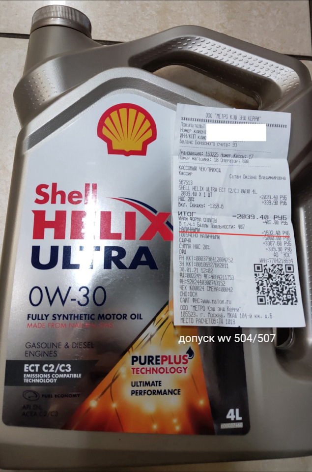

Например на весь Шелл в январе была распродажа,
Взял Ультру за 1600.
В том же Онлайн Трейд 5литров дешевле 3тыщ.
m.onlinetrade.ru/catalogu…550046387_41-2110976.html
502 или 504 допуск WV мне всё равно, ультра по-любому отработает свои 250-300моточасов.
