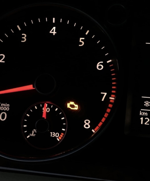

В январе этого года ехал по трассе, остановился на светофоре, загорается зелёный я давлю педаль газа до упора и получаю пинки при переключении каждой передачи, похожие на такие, когда на механике резко бросаешь сцепление при трогании.
Ошибок никаких не было, Вася внятного ничего не показал. По группам 095-097 и 115-117 ничего критичного не было. Адаптация ничего не поменяла.

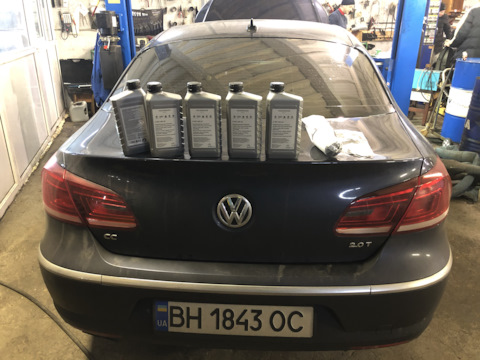

Записался в сервис, специализирующийся ремонтом дсг.
Договорились, что нужно снять коробку и смотреть по факту, что нужно менять.

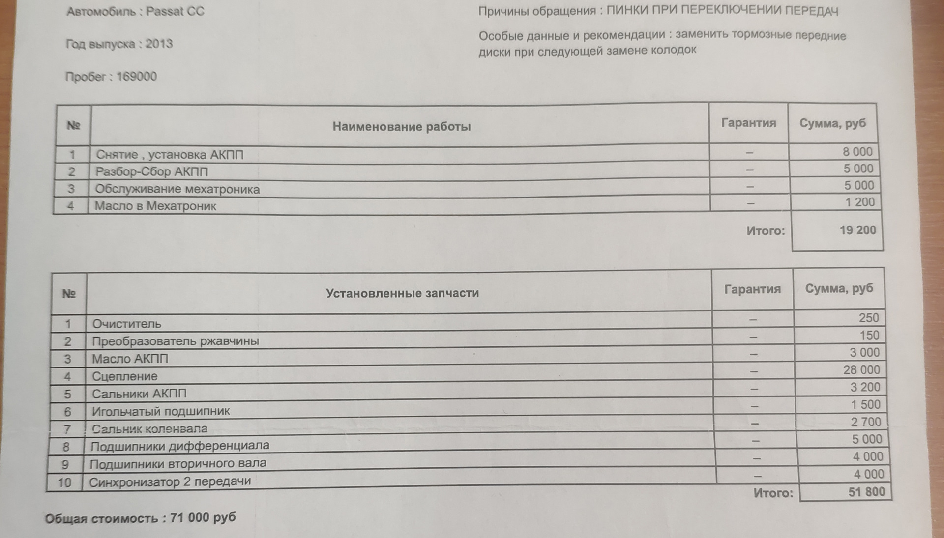

В итоге:
-течь сальника коленвала — замена;
-обслуживание мехатроника (разбор, чистка);
-критический износ сцепления — замена (маховик, к счастью, в норме);
-разрушение подшипников вторичного вала, износ синхронизатора 2 передачи и подтекание сальников КПП.
После ремонта проехал тысячу км, приехал на бесплатный осмотр и адаптацию. Уже 3 тыс.км отьездил все норм.

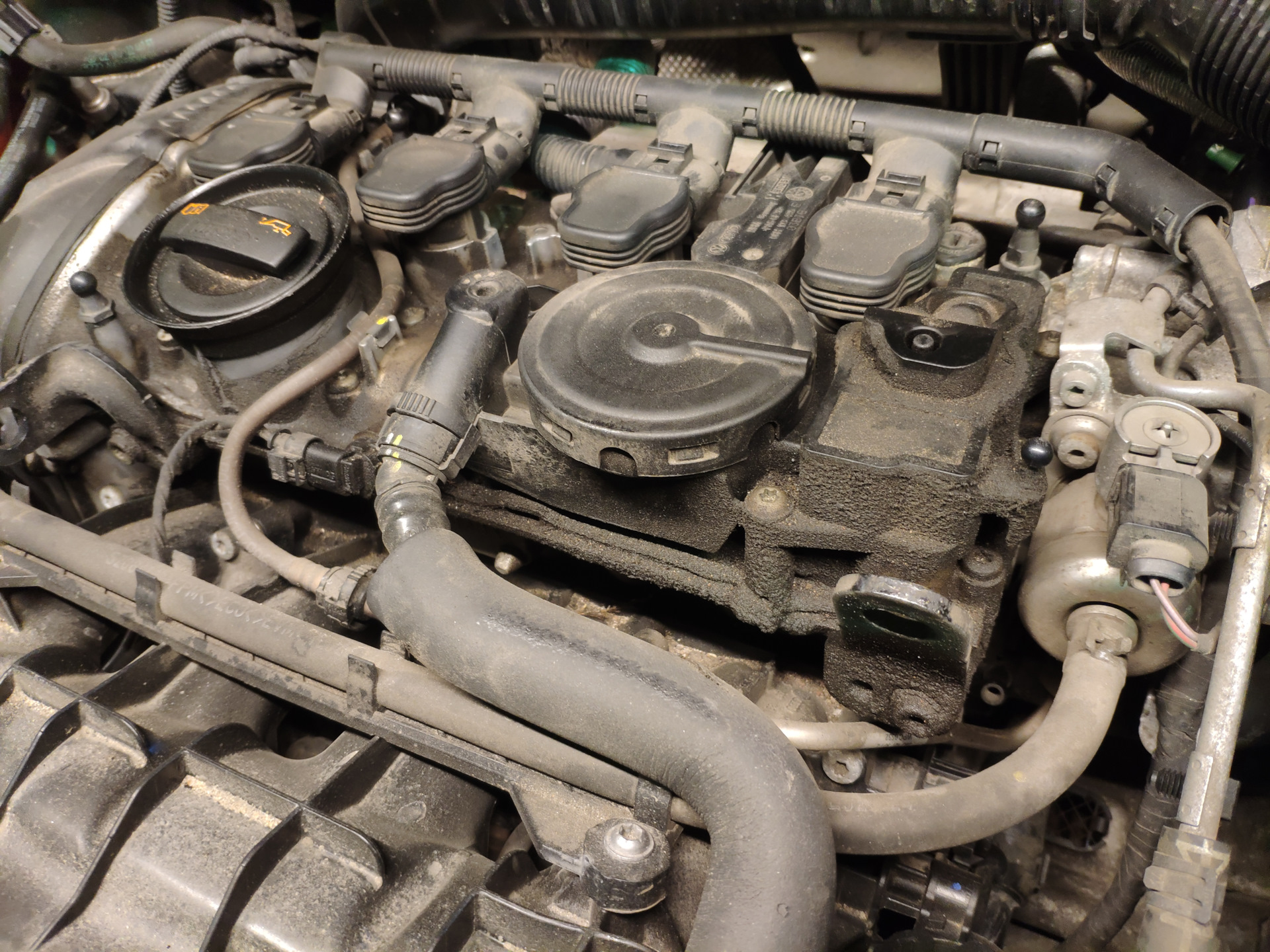

Есть обновление информации. До этого потекла прокладка топливного насоса и поэтому закидала заднюю часть двигателя и коробку, после замены масло больше не уходит, двигатель чистый. Стык коробки и двигателя просто потеет — никакого криминала, замена сальника пока не требуется.
Просто диагносты у нас так себе, в е надо самому смотреть
Повезло, что не сальник) только не понял, закидывало из-под прокладки ТНВД или из-под вакуумного насоса?
Прокладка вакуумного насоса) с сальником действительно повезло😅
Интересно, а у меня могло так маслом закидать из-за этой прокладки? Чёт я не посмотрел…
Вообще рядом конечно, но самый верный способ все отмыть и тогда по свежему смотреть — надежнее будет)
