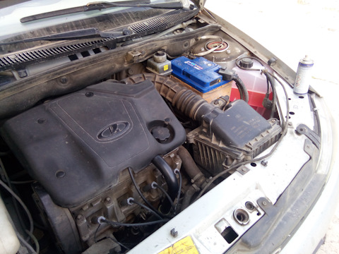

Всем доброго времени суток. Намедни врезал бензиновый фильтр от классики в разрыв трубки радиатора и РБ. На следующий день заметил, если стоять или плестись в пробке, то температура ОЖ бодро поднимается до срабатывания вентилятора. Температура снижается, чтобы снова ползти вверх до тех пор, пока не начну ехать. В движении такой патологии не наблюдается. Фильтр поставил из-за песка, виденного на дне РБ, а снимать бачок и промывать не было времени да и лень. За два дня кое какой осадок в фильтре появился, в тоже время бумажный фильтр внутри сильно деформировало. В итоге снял фильтр, купил новый шланчик, намечался откручивать и закручивать хомут к радиатору. Снял и РБ, промыв его, грязь просто так не смывалась, шкрябал её, и водой со льдом в качестве абразива смыл остатки загрязнения. Вывод такой, фильтр ограничивает поток ОЖ, из-за этого двигатель перегревается и идёт нагрузка на помпу. Не делайте так.

Фильтр надо пользовать не бумажный а с синтетическим наполнителем, который не теряет свои качества от горячей жижи. Тем более фильтр вверху это ниочём, т.к. самые тяжёлые частиц его минуют! Эффект полноценный даёт только фильтр горячей воды бытовой как байпасс к к радиатору отопления салона или даже помпе. Сам погемороился и отказался Машина не новая, залазить приходится частенько, а места мало.
Лучший вариант — раз в год при сливе жыжи прогнать её всю через топливный фильтр тонкой очистки.
Рост температуры в пробке это нормально. Естественно фильтр имеет гидравлическое сопротивление. Сильного влияния на рост температуры не окажет, если совсем не забит. Естественно бензиновый фильтр не предназначен для подобных целей, но временно на несколько дней для сбора мусора вполне годный вариант
Значит был забит, струйка была слабой с ним в РБ.
