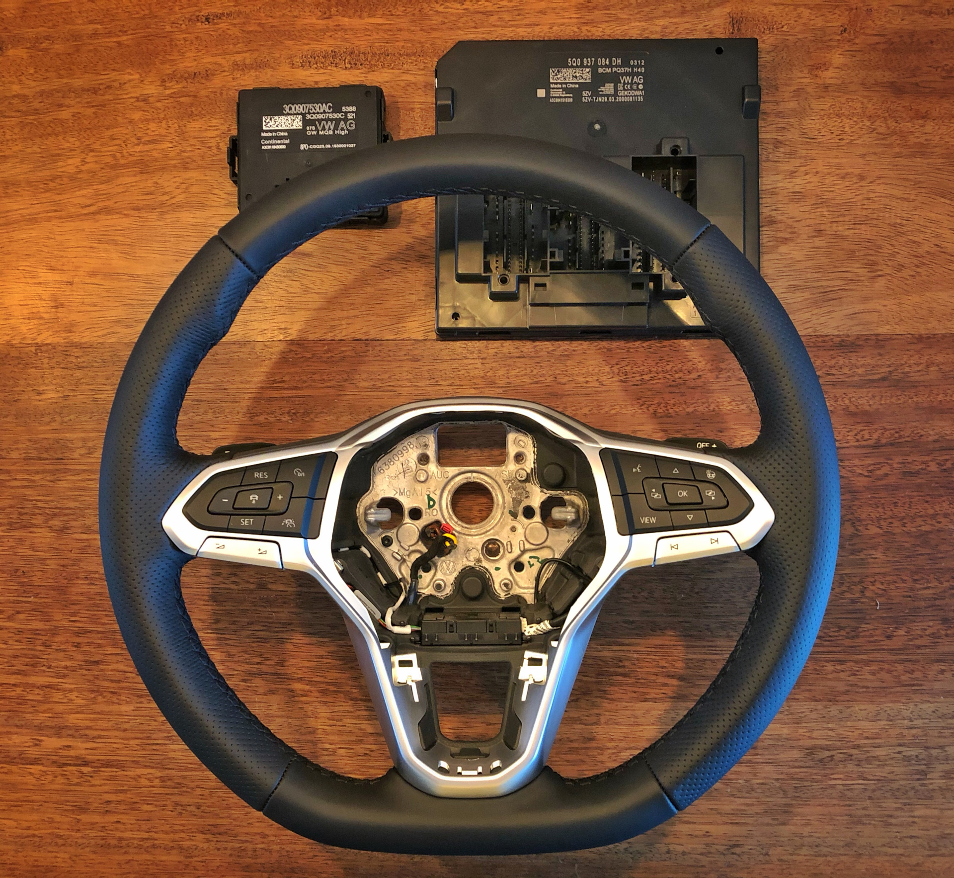

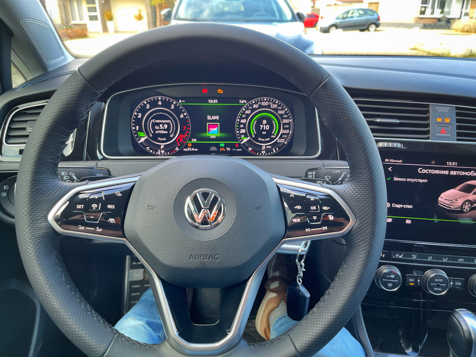

Ещё до НГ я приобрёл на eBay новый руль от Passat B 8.5 с подогревом и датчиками прикосновения для Travel Assist.
Достаточно продолжительное время у меня заняли поиски Airbag со старым дизайном значка, новый “плоский” дизайн совсем не нравиться…
С подушкой мне помог stiff95, спасибо большое дружище! 🍻

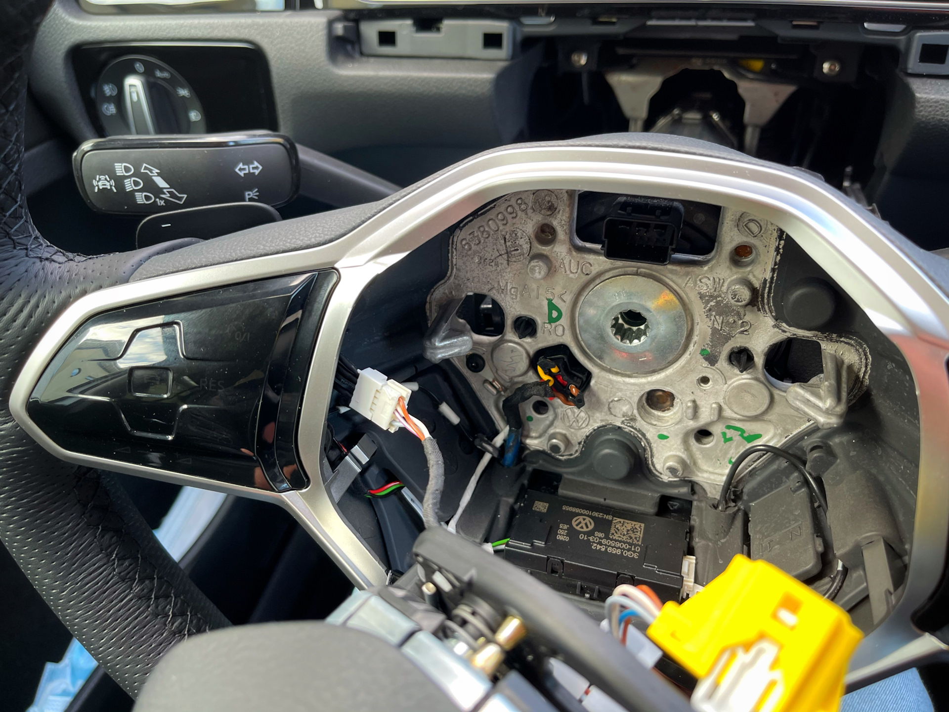

И вот наконец руль в сборе и уже установлен
Первые ощущения очень положительные, этот руль немного толще старого и за счёт этого имеет более удобный хват. Ещё и перфорация приятна по ощущениям.

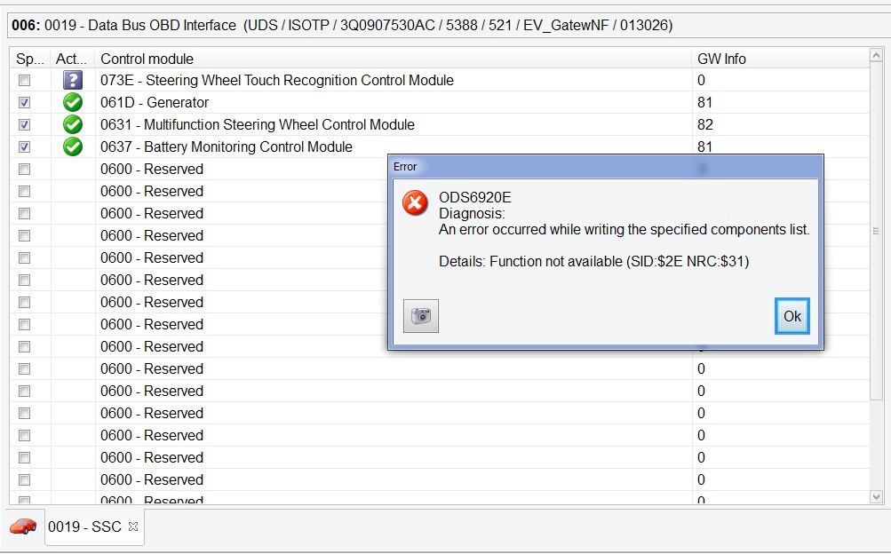

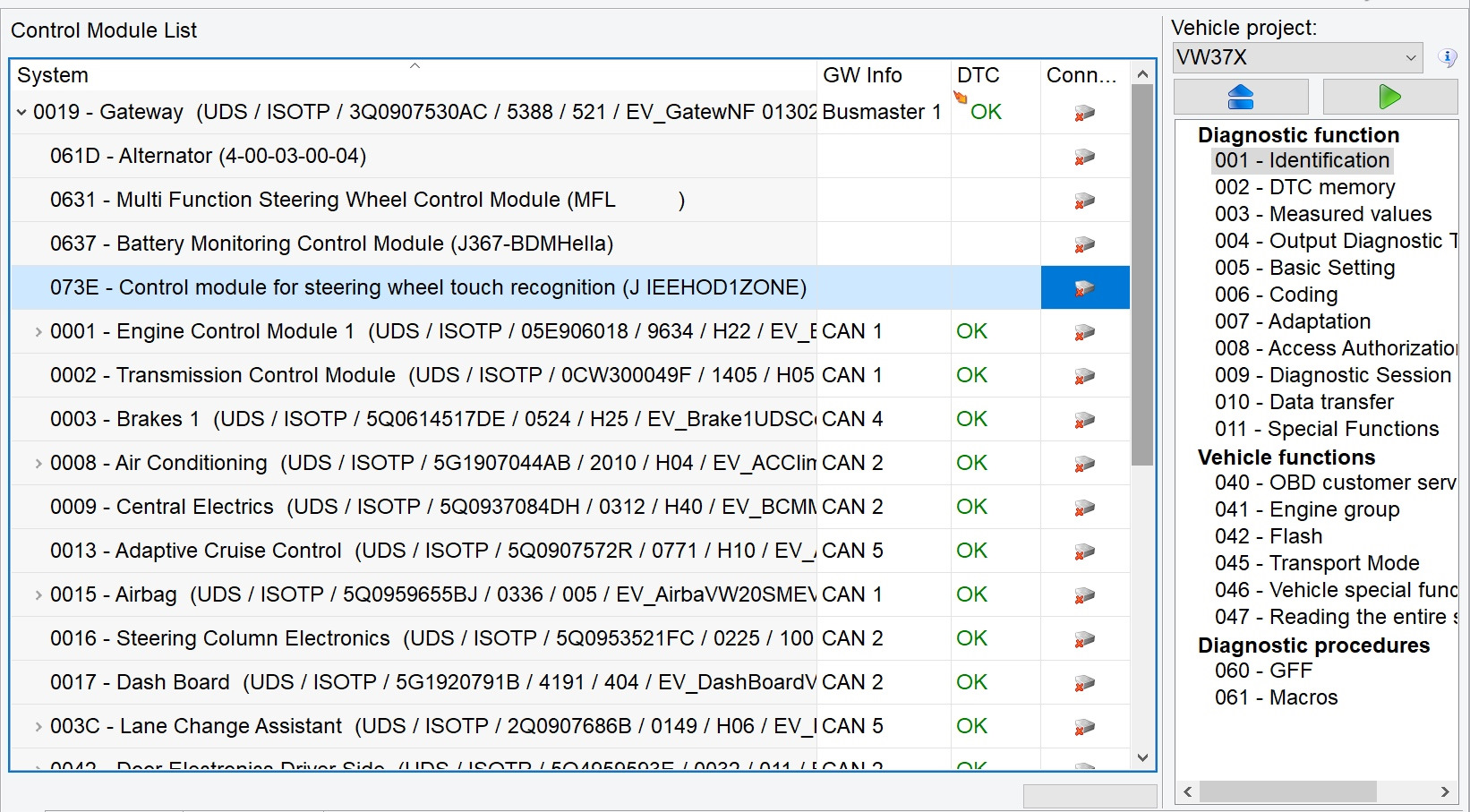

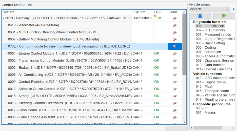

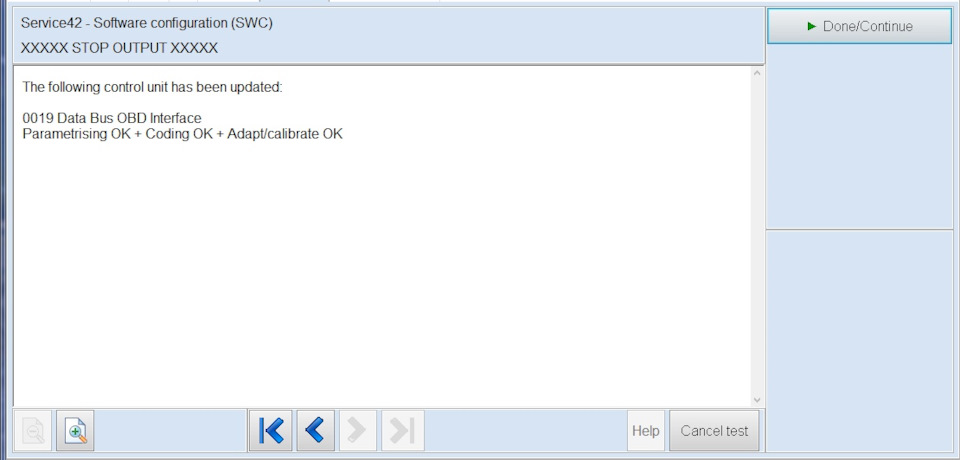

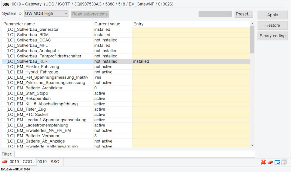

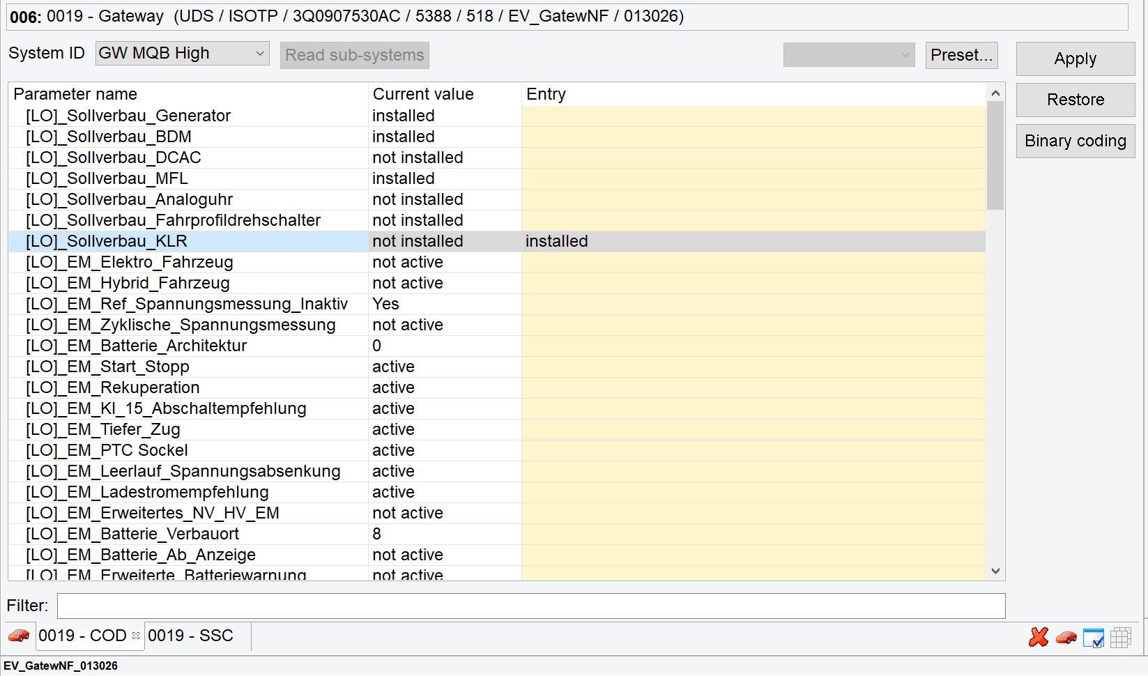

После установки нужно было в адаптациях Gateway активировать кнопку включения подогрева руля.
С этим ничего сложного, но был и один не понятный момент.
Так как в руле присутствует блок «распознавания прикосновений» который нужно было активировать в списке подсистем. Иначе в гейте висит ошибка «Additional data bus detected», как то так. 😄

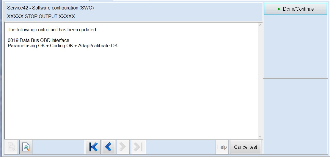

Но закодировать этот самый блок ни как не получалось…
Были идеи, что дело в параметрии но и она не решила этот вопрос.
Пришлось прибегнуть к помощи Онлайна и пролить параметрию и кодировки от B8.5 с Travel Assist.
В последствии опытным путём я вычисли, что для активации Contol module for steering touch recognition
нужно активировать Sollvervau_KLR в кодировке Gateway
После чего ошибка ушла и наш новый блок появился в подсистемах Gateway.

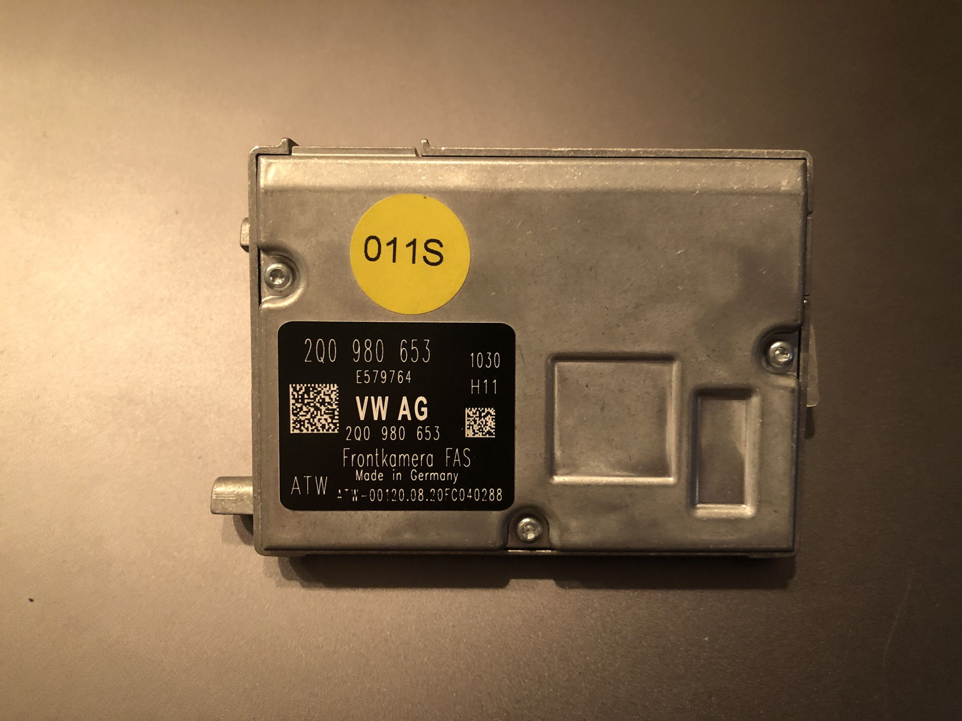

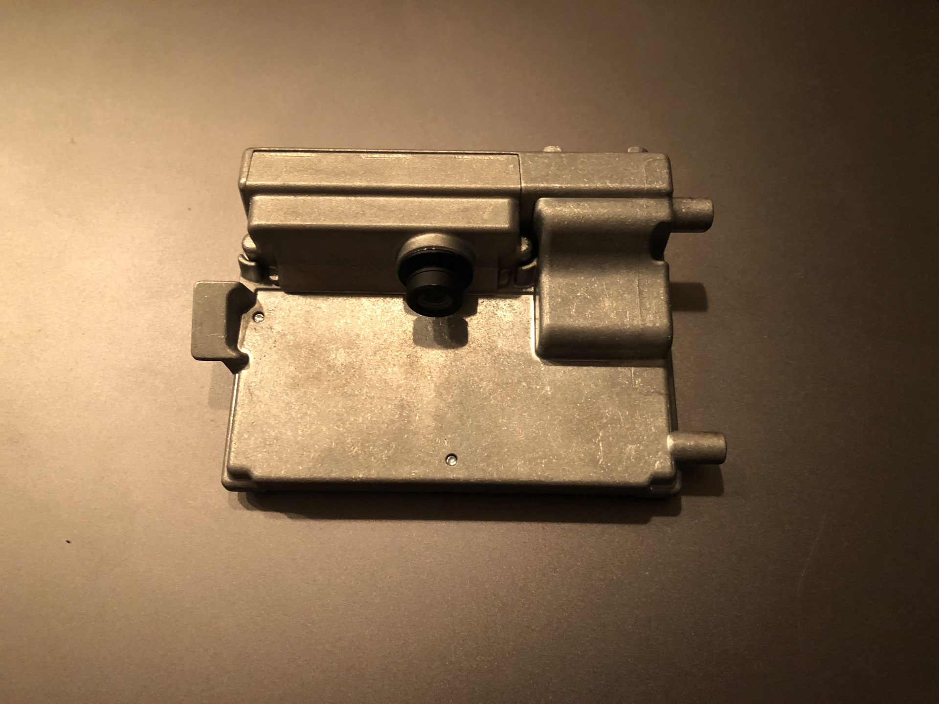

Работоспособность этой штуки пока не получилось проверить так как у меня на данный момент установлена камера ассистентов с прошивкой “L”, с ней я никакой разницы не заметил.
В ближайшее время собираюсь протестировать на камере с прошивкой “S”, ну а если и с ней не будет разницы то остаётся только установка камеры ассистентов нового поколения — 2Q0 😋
Но с ней не всё так просто как с камерами 3Q0.
Всё упирается в SWAPы без которых не будет работать ни одна функция…
В общем пока ждём когда появиться решение по 2Q0 камерам 😉😎

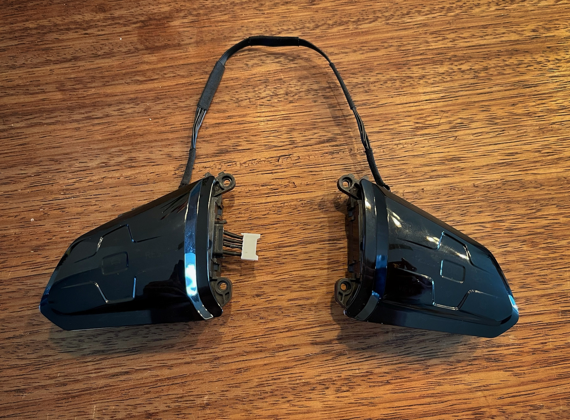

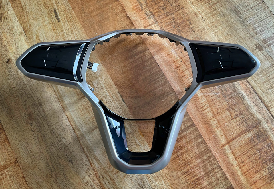

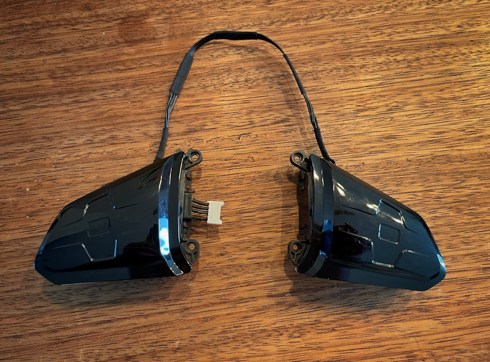

Ну а дальше решил не отставать от моды и поставить сенсорные кнопки с которыми пришлось немного повозиться…
Про замену кнопок на сенсорные очень хорошо расписано у 10zt, 😊👍 Установка сенсорных кнопок мультируля для платформы MQB

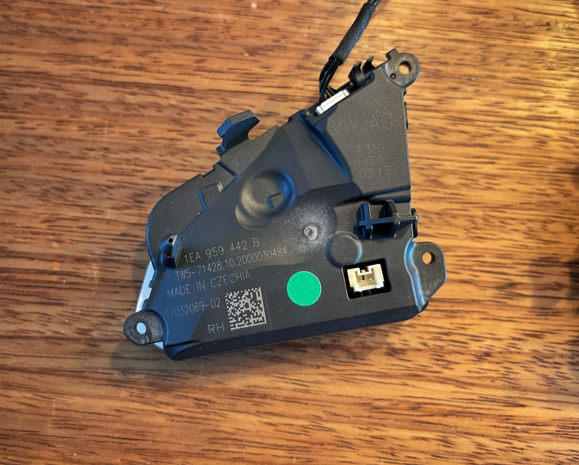

Кнопки я купил с Travel Assist — 1EA959442B
Так как разъёмы кнопок отличаются, пришлось немного поколхозить, а именно припаять дополнительный разъём который подходит к разъёму на моей подушке.

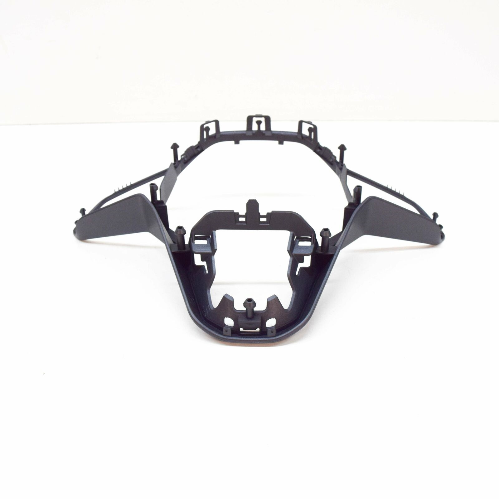

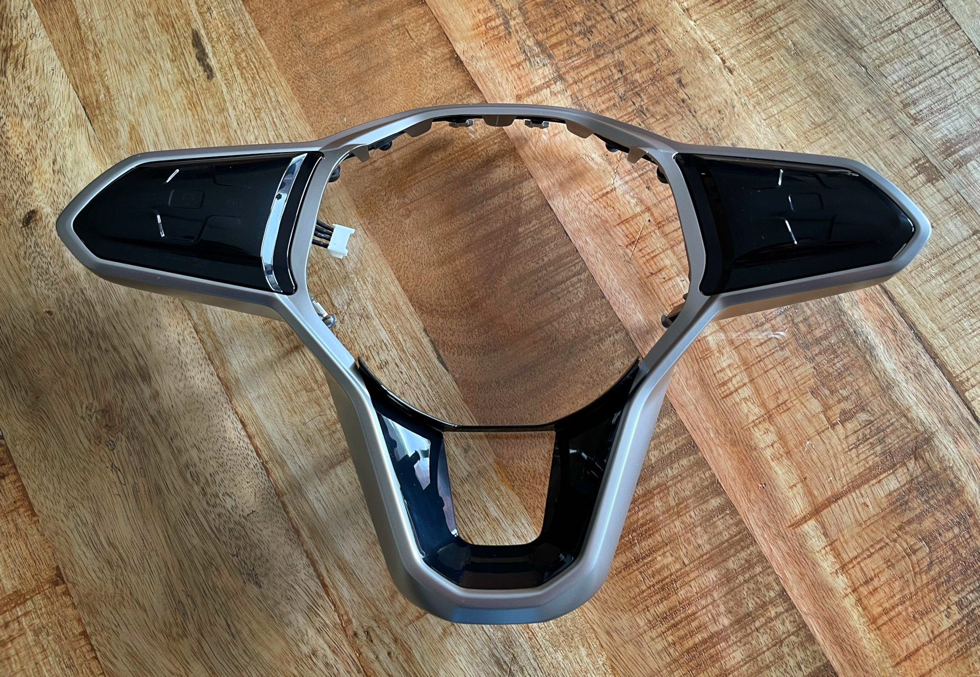

По мимо этого пришлось купить новую рамку, так как они отличаются.
Под мой руль нужна была рамка: 10A-419-685-3DP
Ну а дальше замена. Тут ничего сложного, рамка снимается на много проще чем на старом руле.

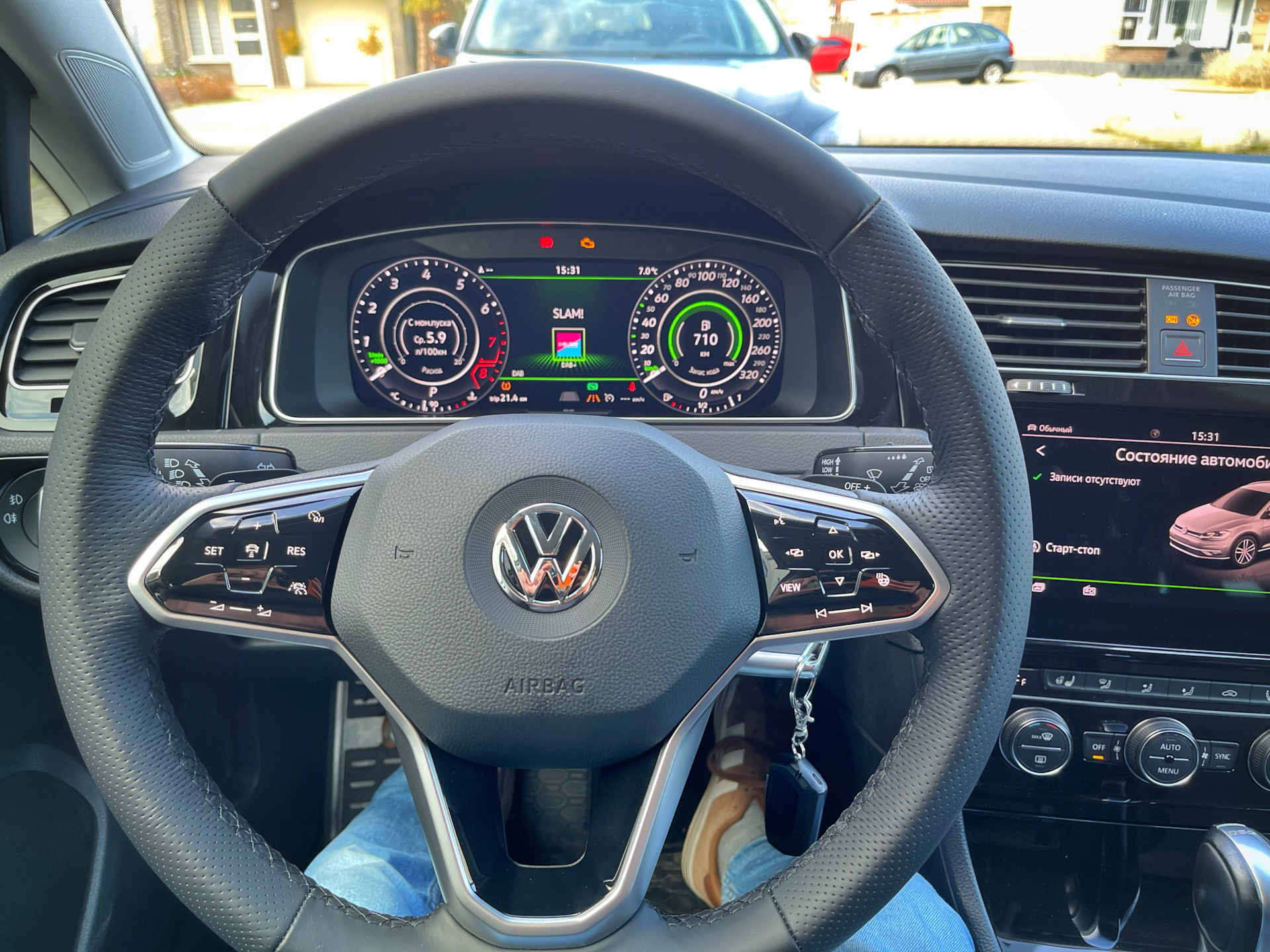

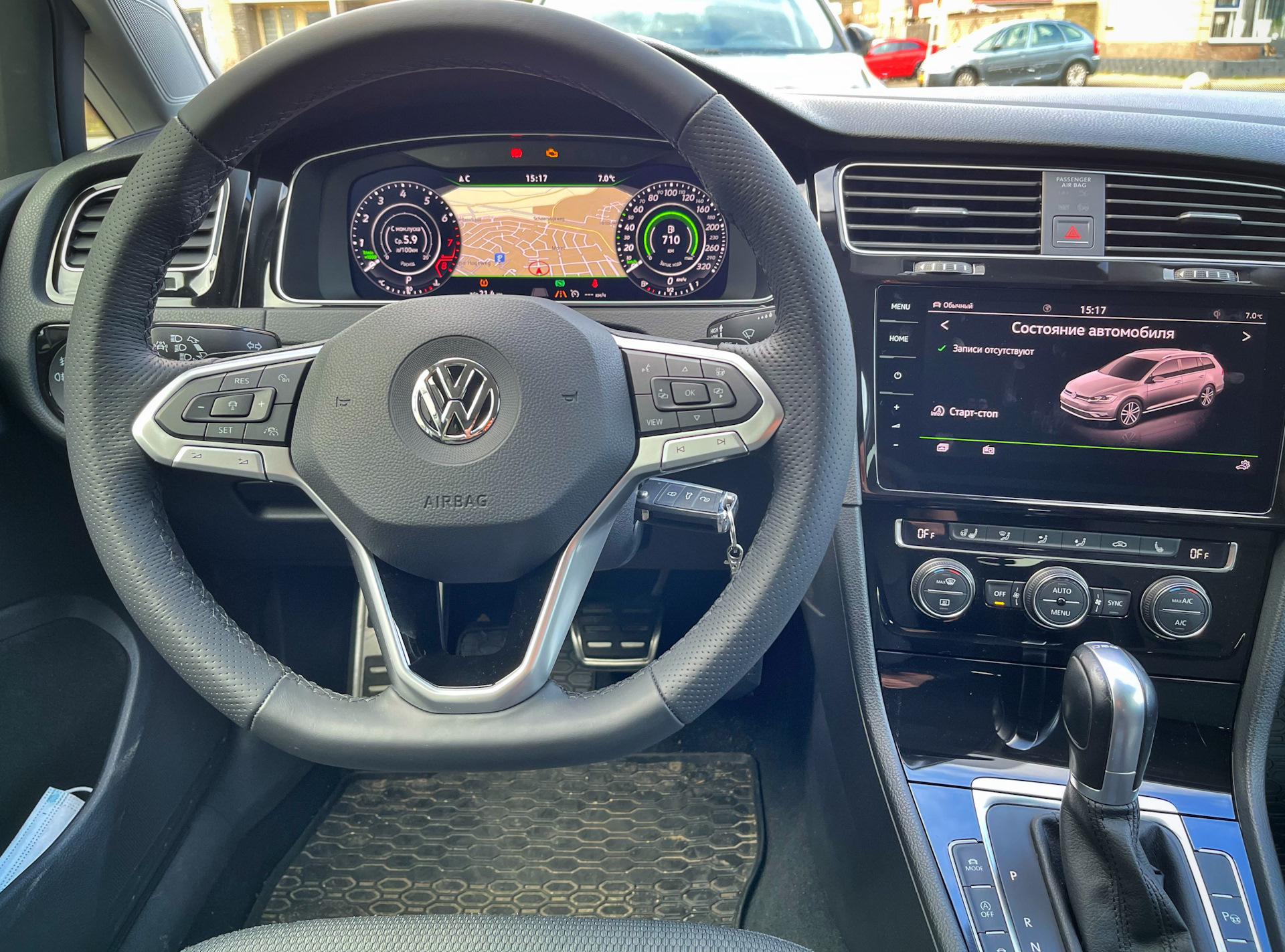

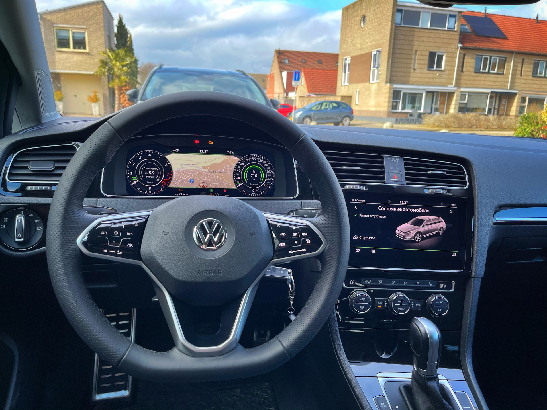

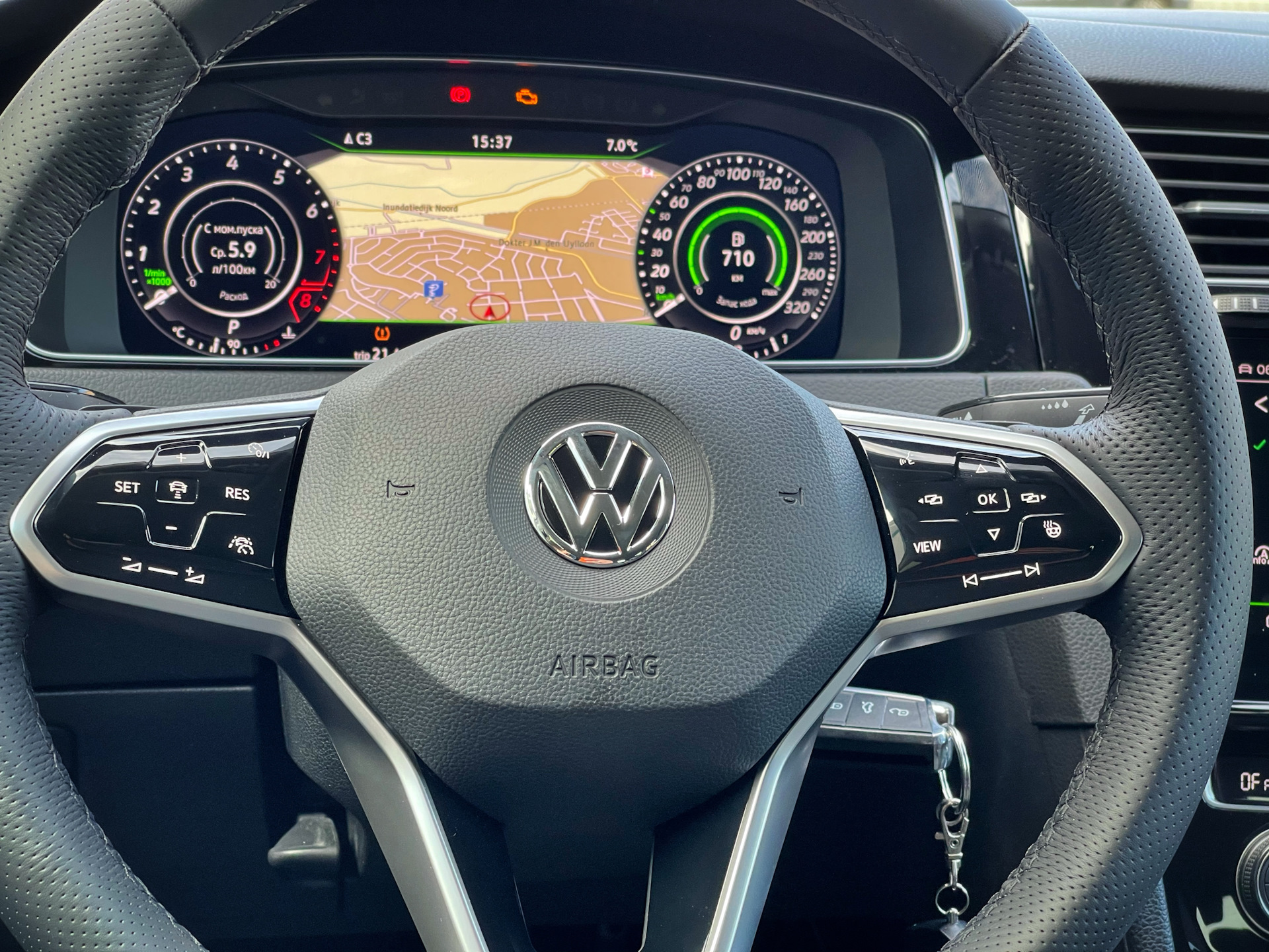

Ну и результат 😋
Вот фотка для сравнения:
Новый руль выглядит на много интереснее 😋😄
По ощущением всё очень нравиться!
Вид у сенсорных кнопок просто 🔥, да и отдача при нажатии в виде вибрации …
Из за вибрации иногда создаётся ощущение, что клацаешь физическую кнопку 😁
В общем я доволен на все 100%
PS: как заметил мой товарищ, на всех новых кнопках разъём под лепестки 2х пиновый вместо 3х пинового как на старых рулях в следствии чего нет подсветки этих самых лепестков 🤷♂️
Очередная экономия VW?

Не очень понял, ёмкостные датчики не работают на текущей камере? Если касаться руля, то также просит принять управление?
На текущей камере “L” не работает.
про камеру ассистентов у меня чуть больше инфы)
не все там в свапах)
Поделишься инфой? 😊
Думаю многим будет интересно
Удержание в полосе там не в свапе
Боюсь одно только удержание в полосе не вызывает особого интереса…
Нужен весь комплект!)
Все остальное на свапах и защита компонентов
Про это я в курсе.
Защиту снять не проблема чего нельзя сказать о свапах. Но рано или поздно будет решение!
В чем смысл новой камеры ? Улучшение не увидел, по отзывам еще хуже работает
Travel assist, защита пешеходов
защита пешеходов сидит в свапе радара асс
Есть такое, на сколько я знаю камера тоже должна поддерживать.
У меня свап активирован но защита пешеходов не работает
радар какой?асс
3QF
на 2q0 и 3qf больше нет меню в магнитоле
свап защиты пешеходов работает
я посмотрел несколько логов тигуанов и артеонов и как там оно кодировано
Меню есть в приборке.
Конечно не исключаю, что я мог что-то недокодировать
меню в приборке не видел
по кодировке, что кодировал
Если не ошибаюсь кодировал 13, 17, 5F, A5
Защита пешеходов появляется на приборке в меню Ассистенты, но активировать не получается
Еще в есп надо кодировать
Но на тигуане и артеоне по другому
Есть инфа по кодировкам?
И почему в Тигуане и Артеоне по другому?
Другой радар адаптива, настолько я разобрался меню защиты пешеходов есть только на радарах старого образца 3q0
Так значит конкретной инфы по кодировкам у тебя нет?
Меню защиты пешеходов мне не особо интересно, нужна сама функция!)
Есть, но могу не посмотреть, в голове не держу
Глянь пожалуйста по возможности.
Интересно получиться ли что-то

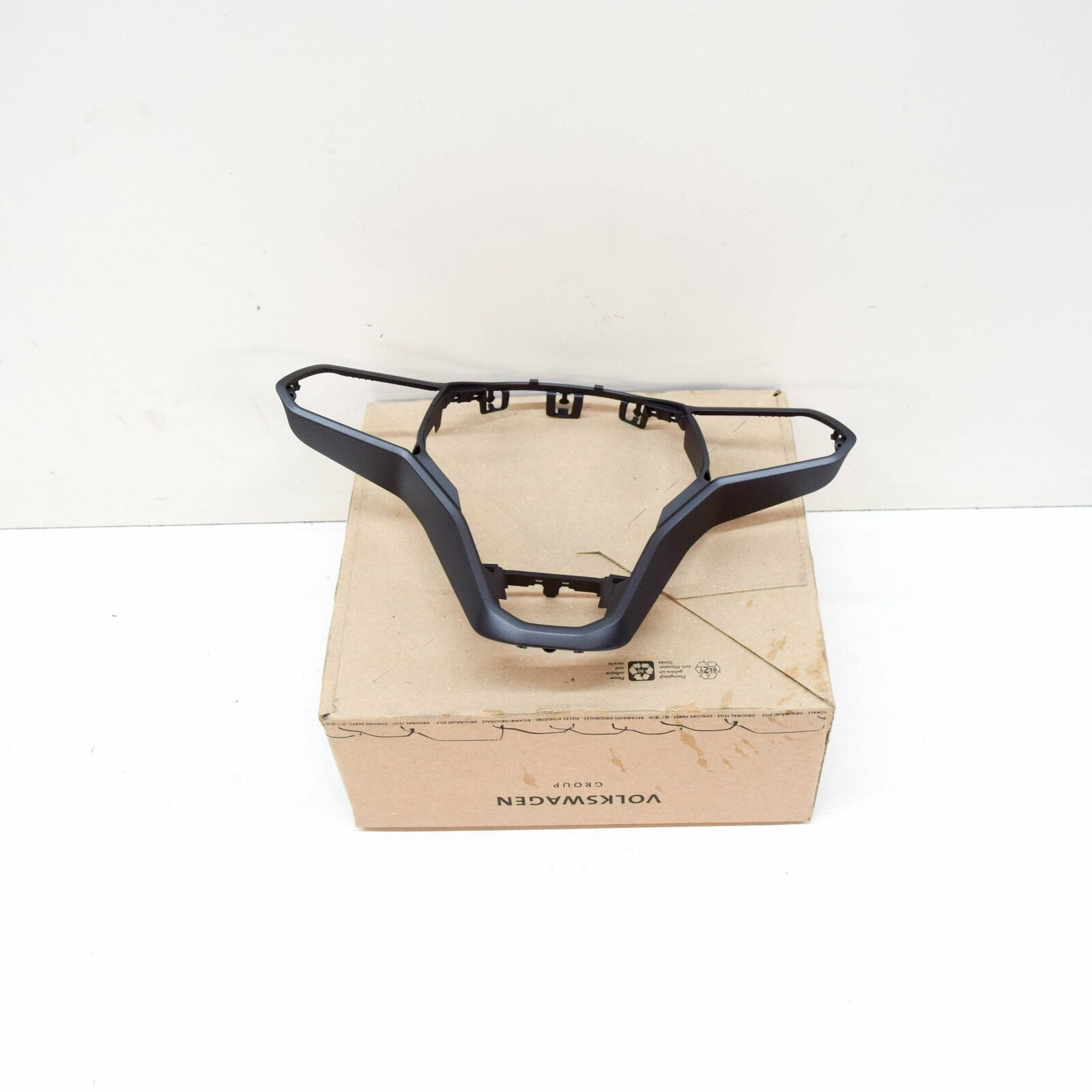

А рамка для сенсорных кнопок есть матовая и стоит раза в 2 дешевле. Хочу пощупать ее.)))
Спасибо!
Эх, где ты был раньше с этой рамкой? 😃
Есть её номер, может пригодиться кому-то?
Сам нашел пару недель назад.))
5H0419685D7T9
Да, она в два раза дешевле 😅
Но мне кажется, что она может не подойти, крепления с виду отличаются
Да основные вроде бы те же.
Вроде похоже…
