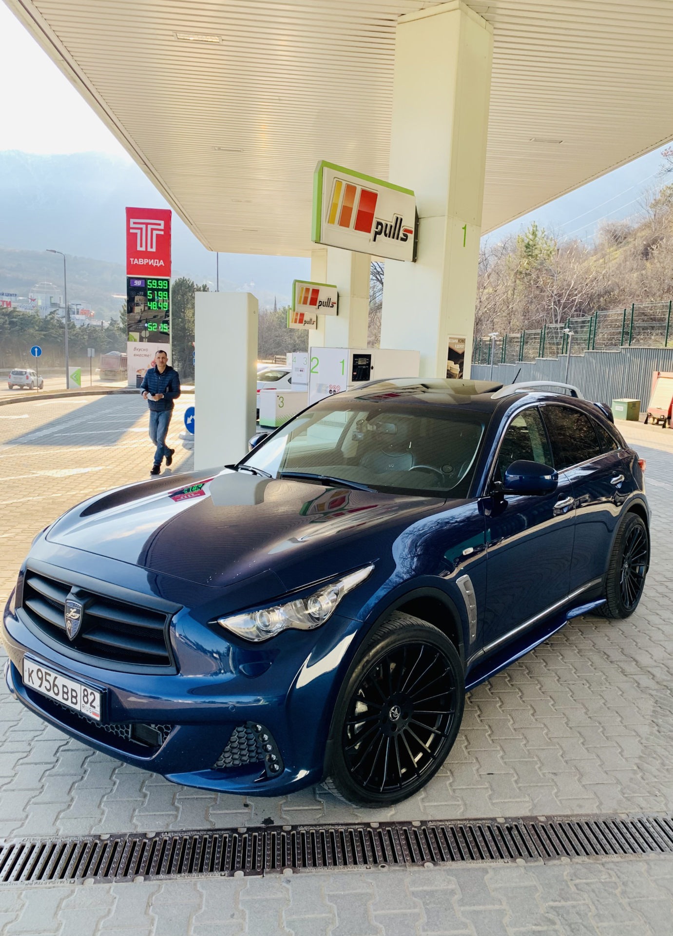

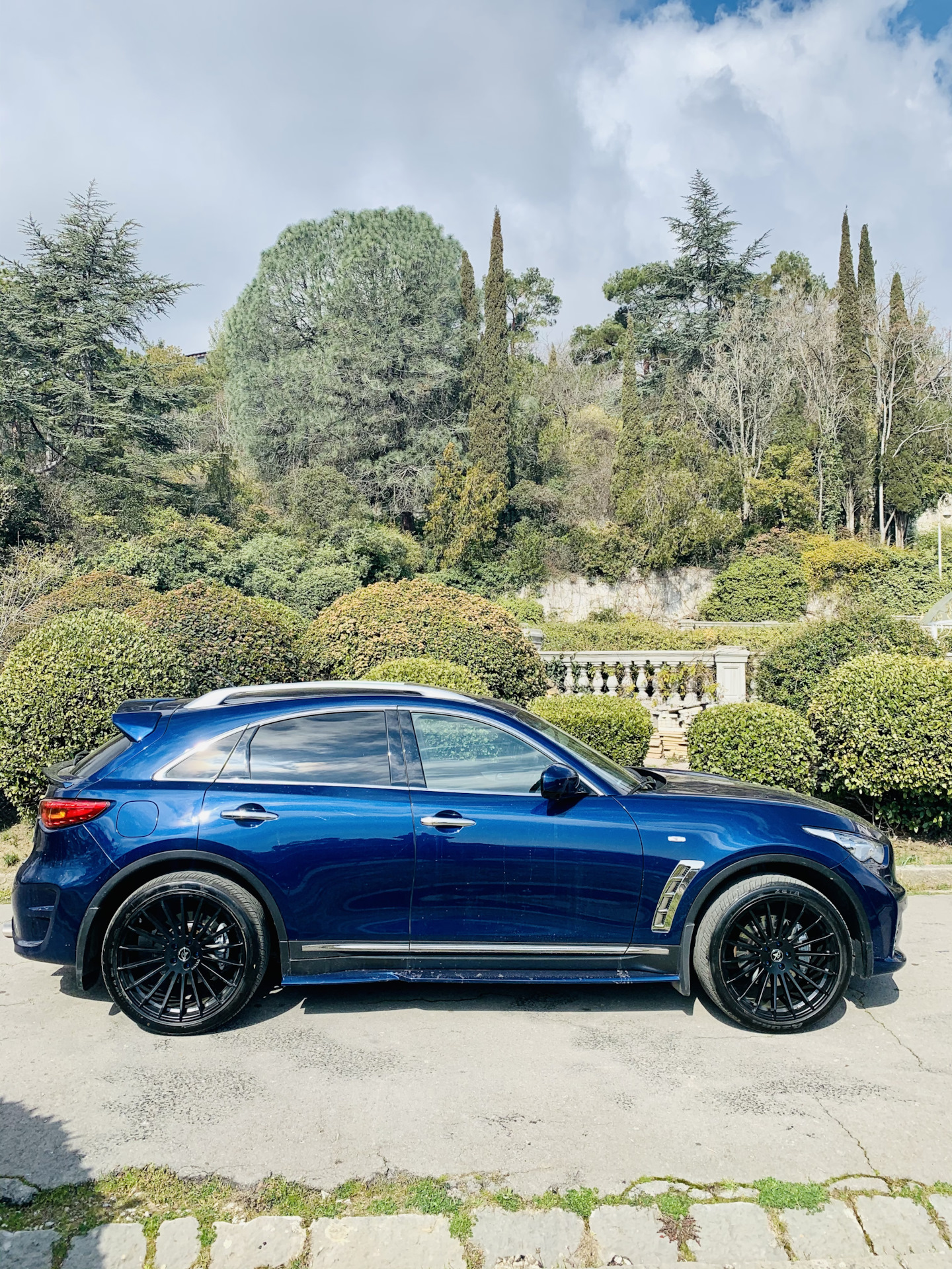

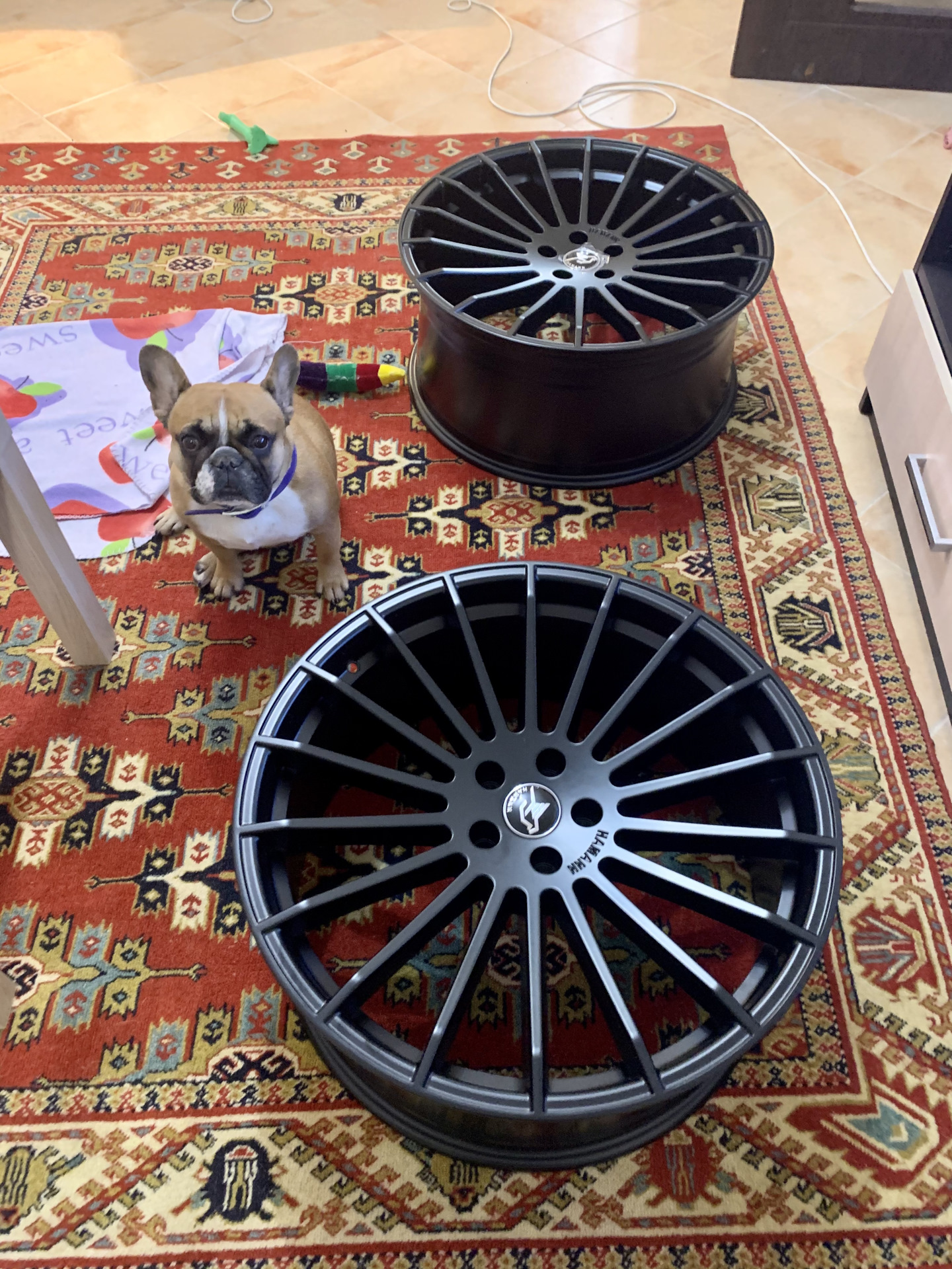

Всем привет!

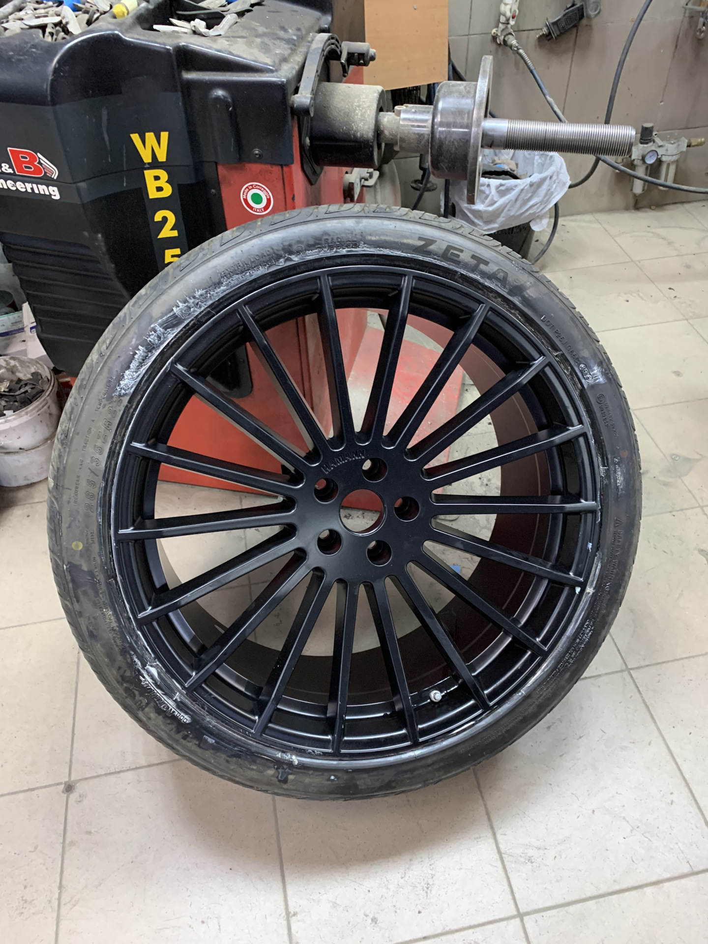

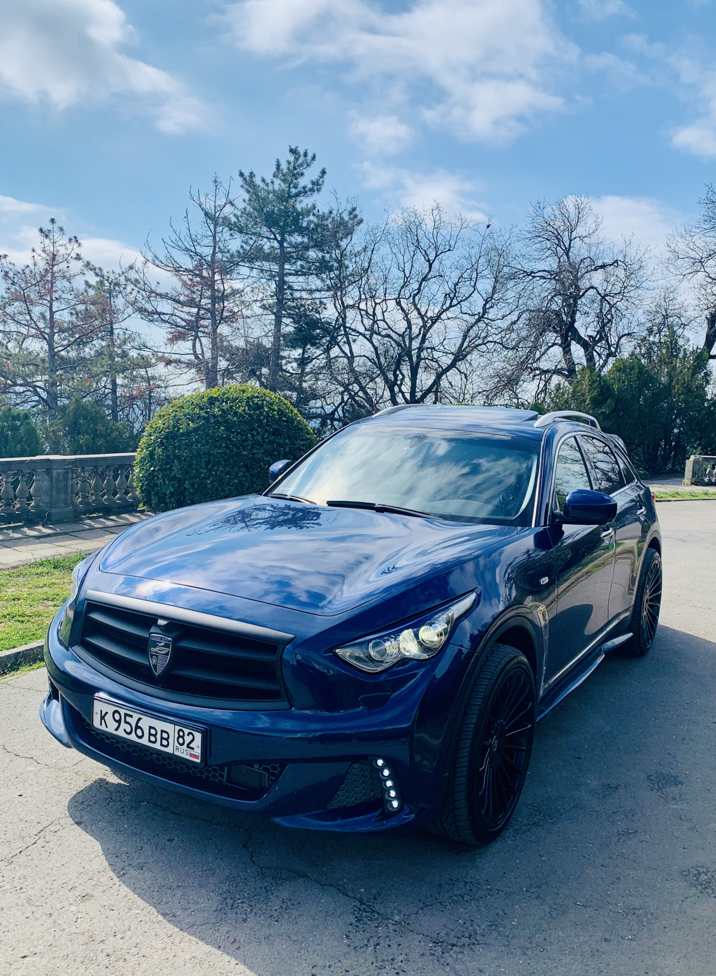

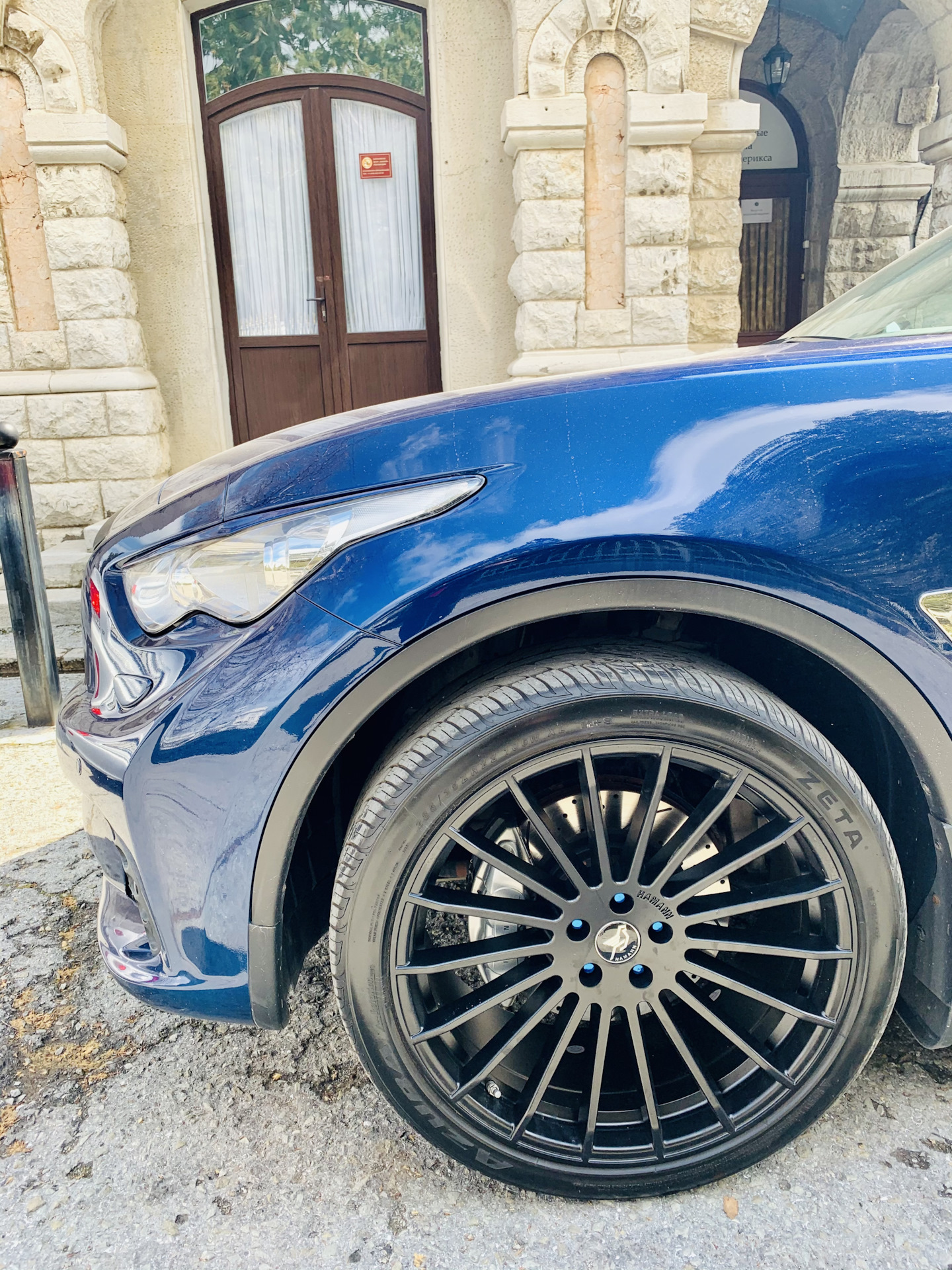

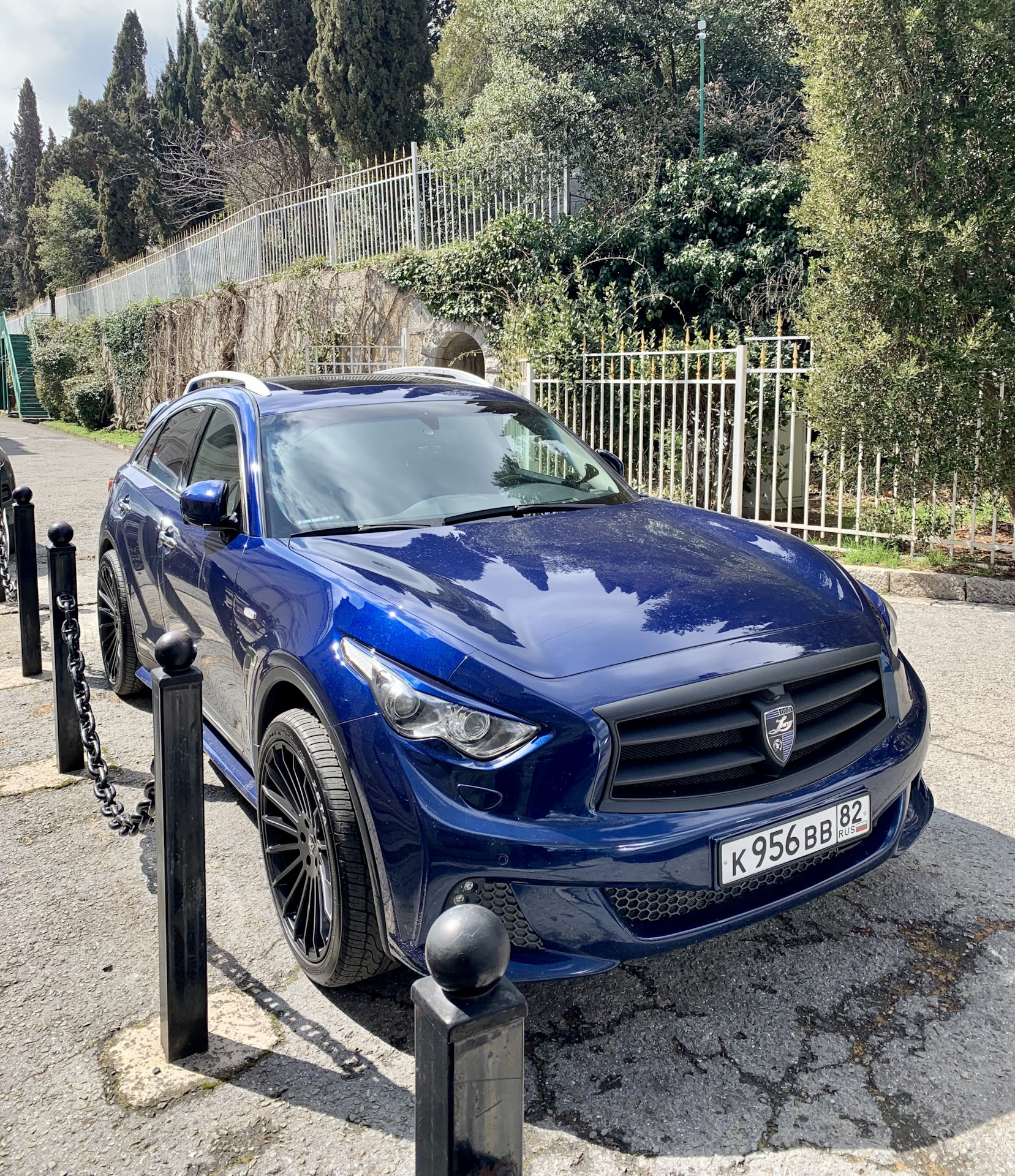

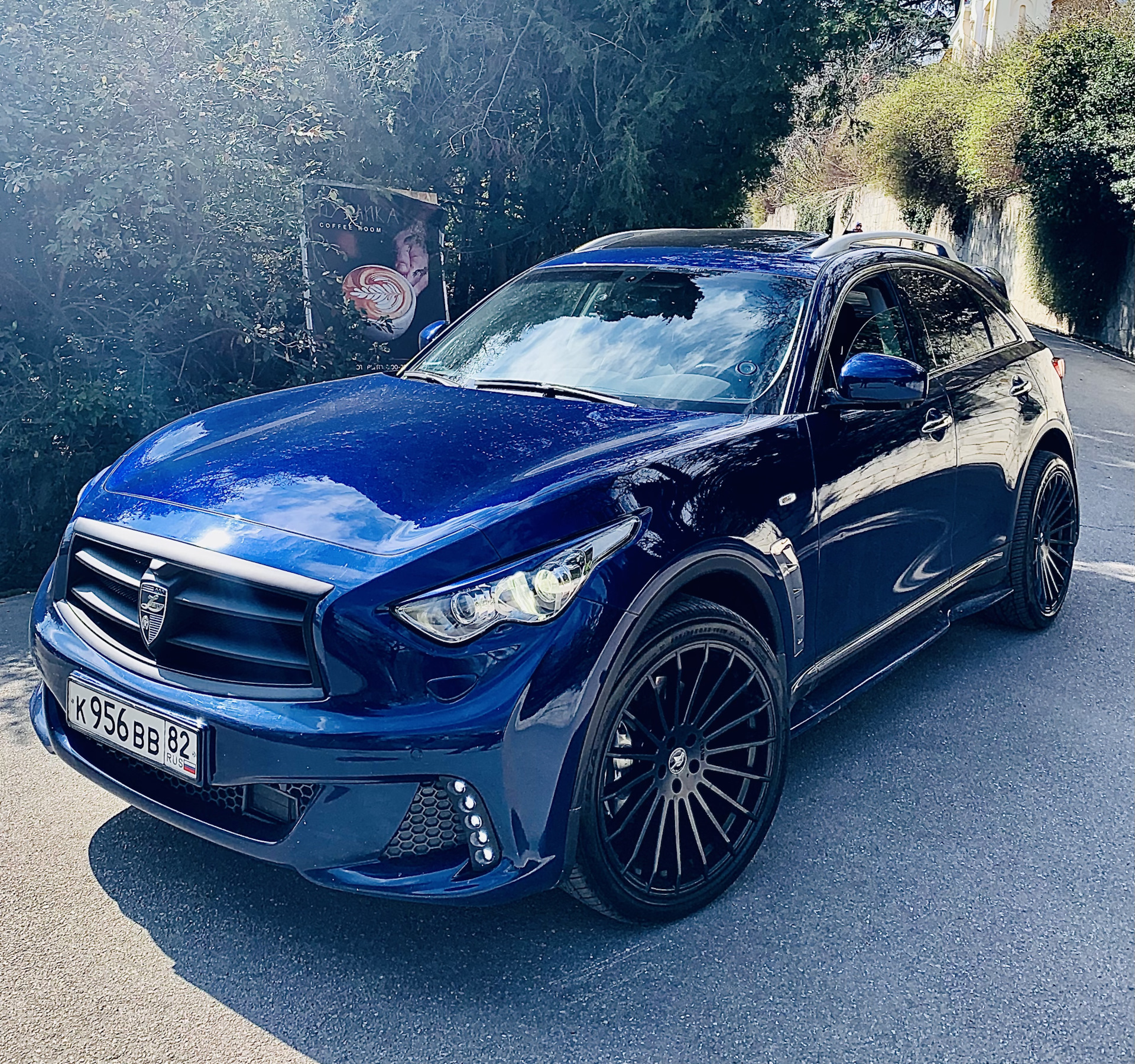

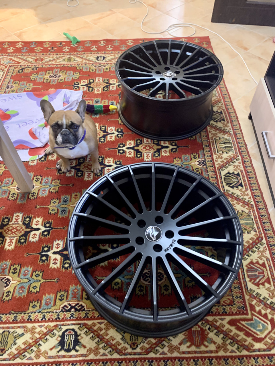

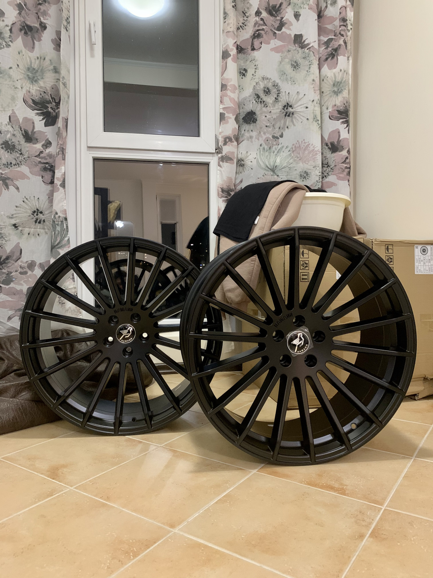

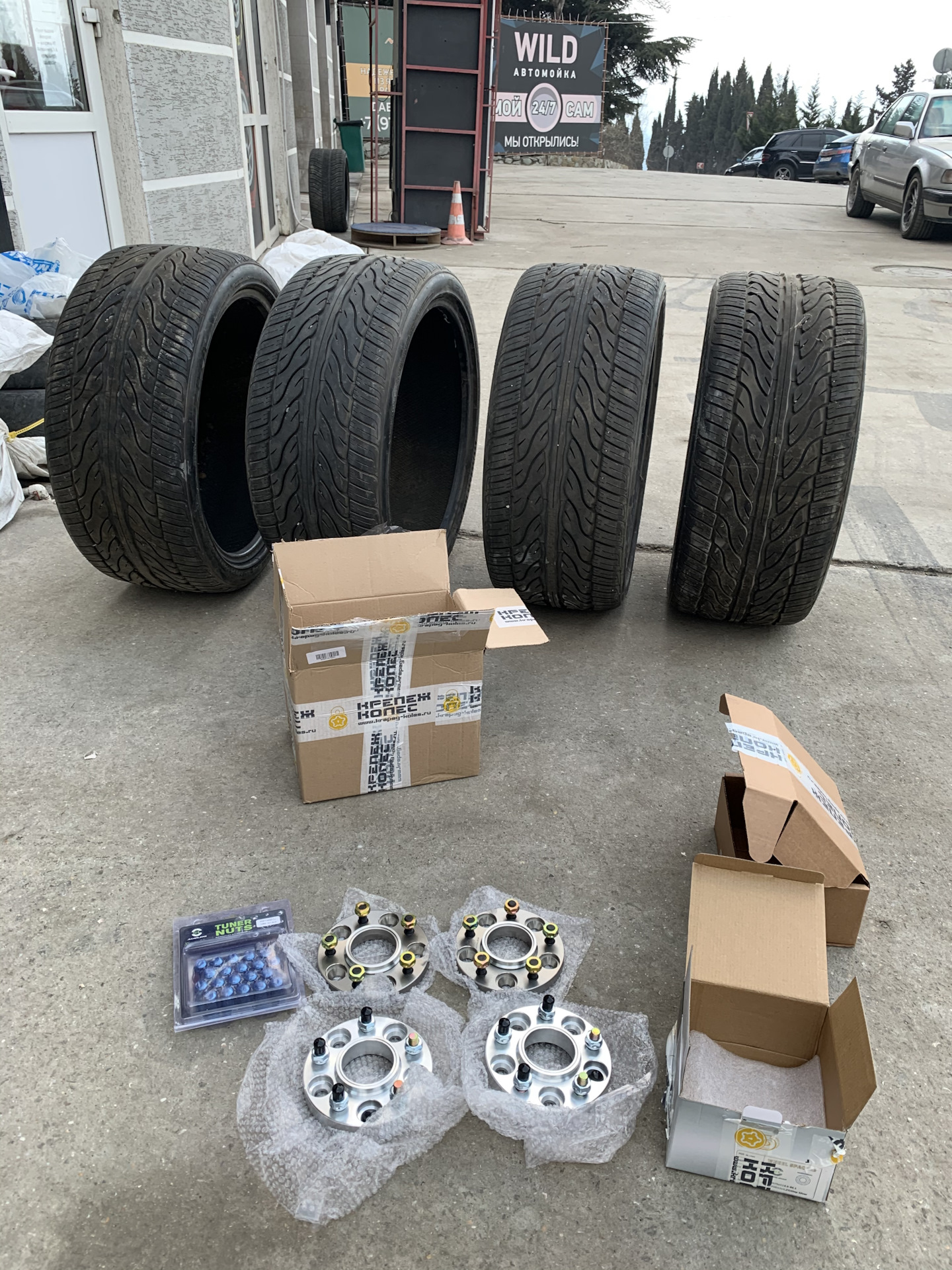

Вот и настал тот день, когда в моей квартире собралось всё! А именно:
1. Комплект новых дисков Hamann r22, j10, et30, ступица 73.1 в чёрном цвете (другие сейчас найти новые нереально)
2. Покрышки Zeta Azura 285/35 r22

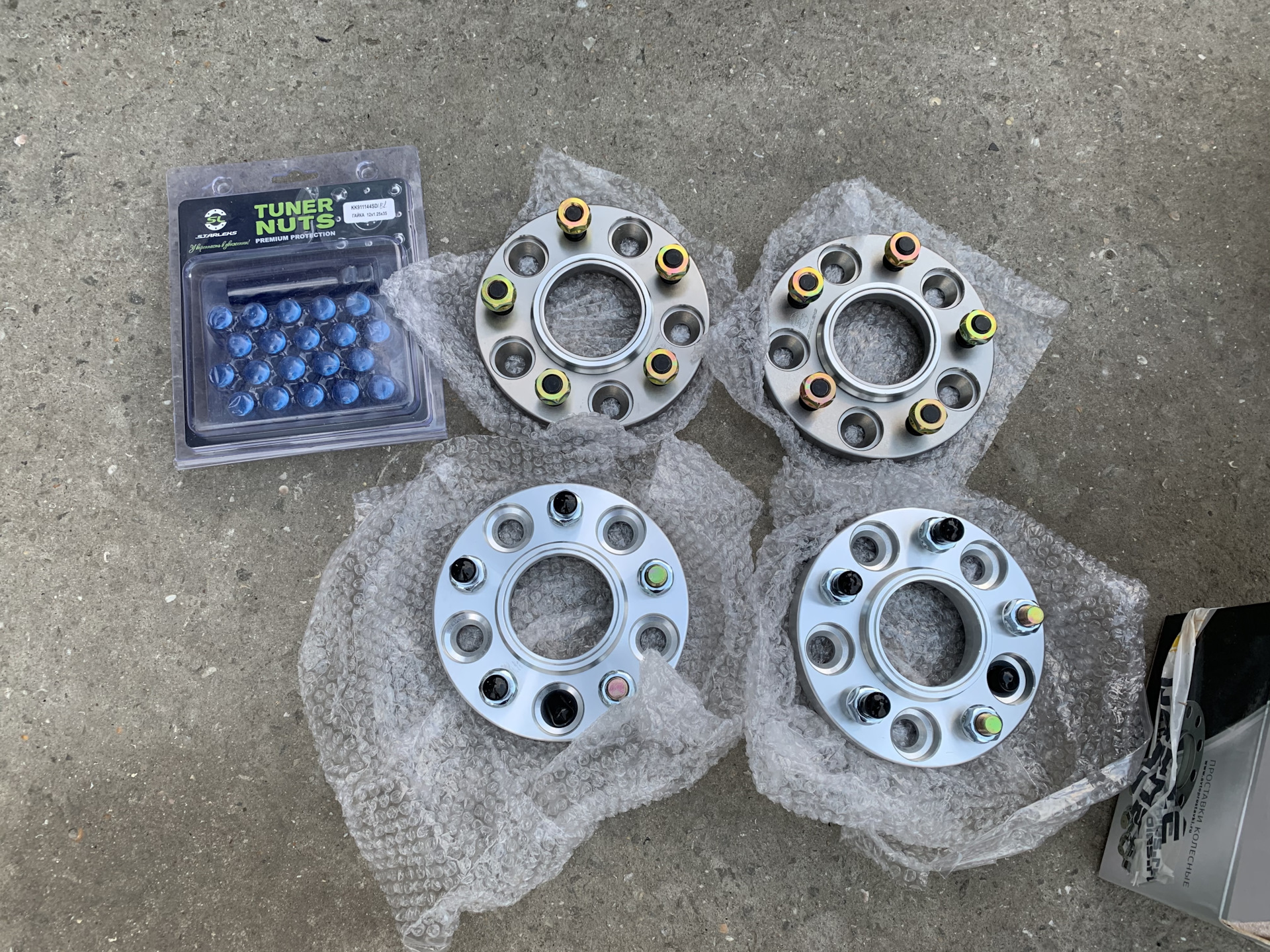

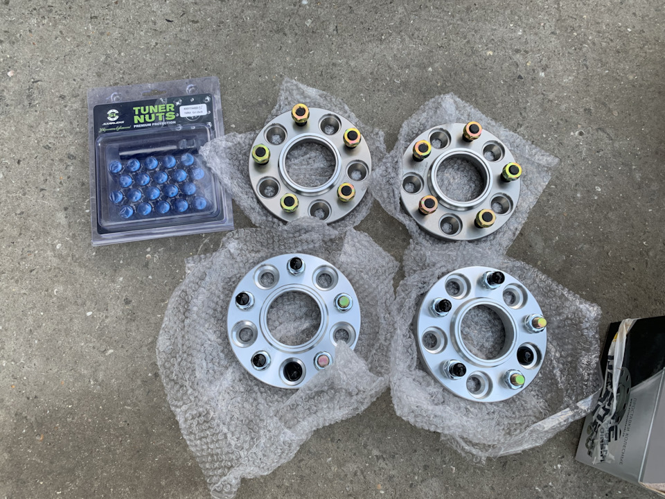

3. Комплект проставок Starleks 15мм и 20мм
4. Болты крепления Starleks 12х1.25 синий хром
5. Центровочные кольца с 66.1 на 73.1

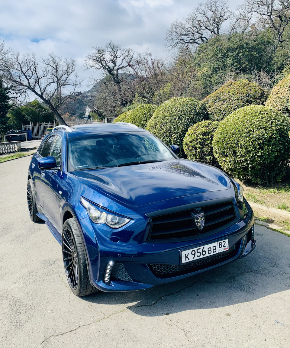

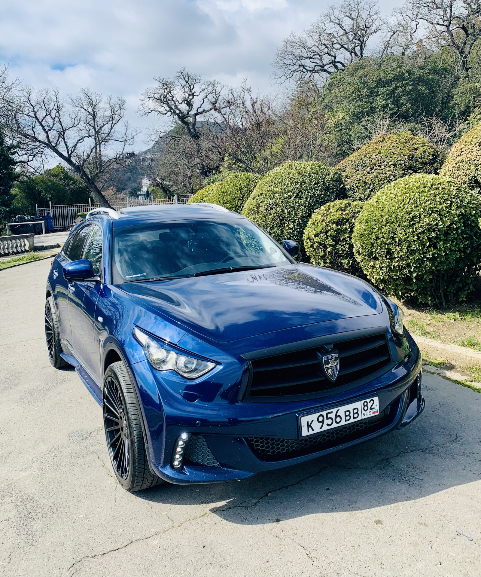

❗️ВАЖНО❗️Данный комплект дисков не встанет на переднюю ось без проставок на тормозной системе Akebono! Для проставок в 10мм нужны удлиненные шпильки (что не советуется), а от 15мм уже есть проставки со своими шпильками (рекомендуется).
Изначально даже не думал о чёрных дисках, так как особо никогда ничего не нравилось на других авто. Но после установки решётки радиатора Larte мысли немного изменились. Осталось найти достойный сервис для работы с 22ми колёсами) Процедура заняла 1.5 часа упорной работы! Для этого были разбортированы старые колеса, забраны датчики давления и поставлены на новые диски. Ибо горящее предупреждение на приборке совсем не входило в мои планы)
Сразу скажу, что я не новичок, прекрасно разбираюсь в таинственном мире автомобильных дисков) Опыт имеется, всё понимаю! Это не эксперимент и наитие — это выверенные параметры более 15ти бессонных ночей 👌🏻 Я сделал ИМЕННО ТО, ЧТО ХОТЕЛ)

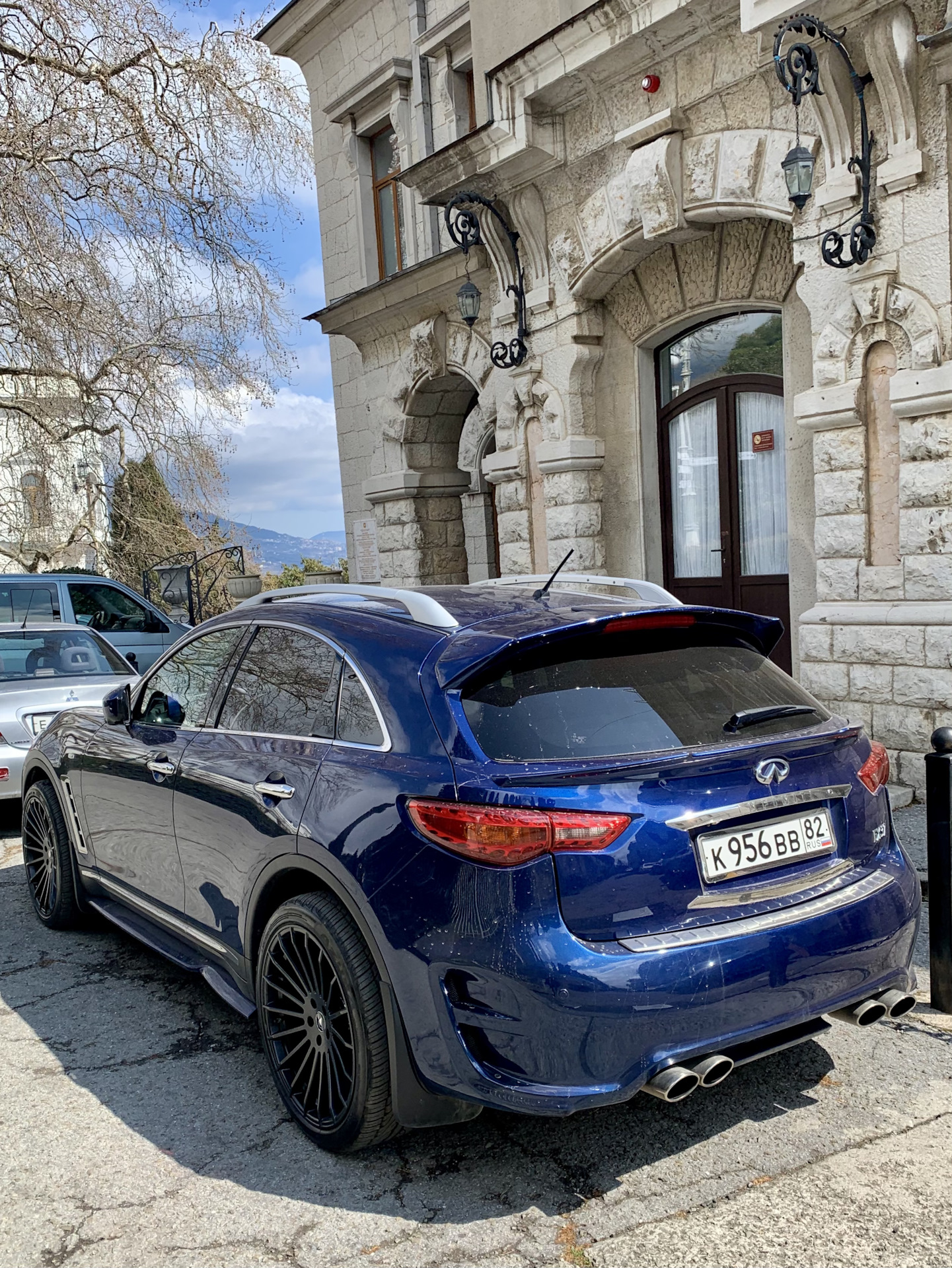

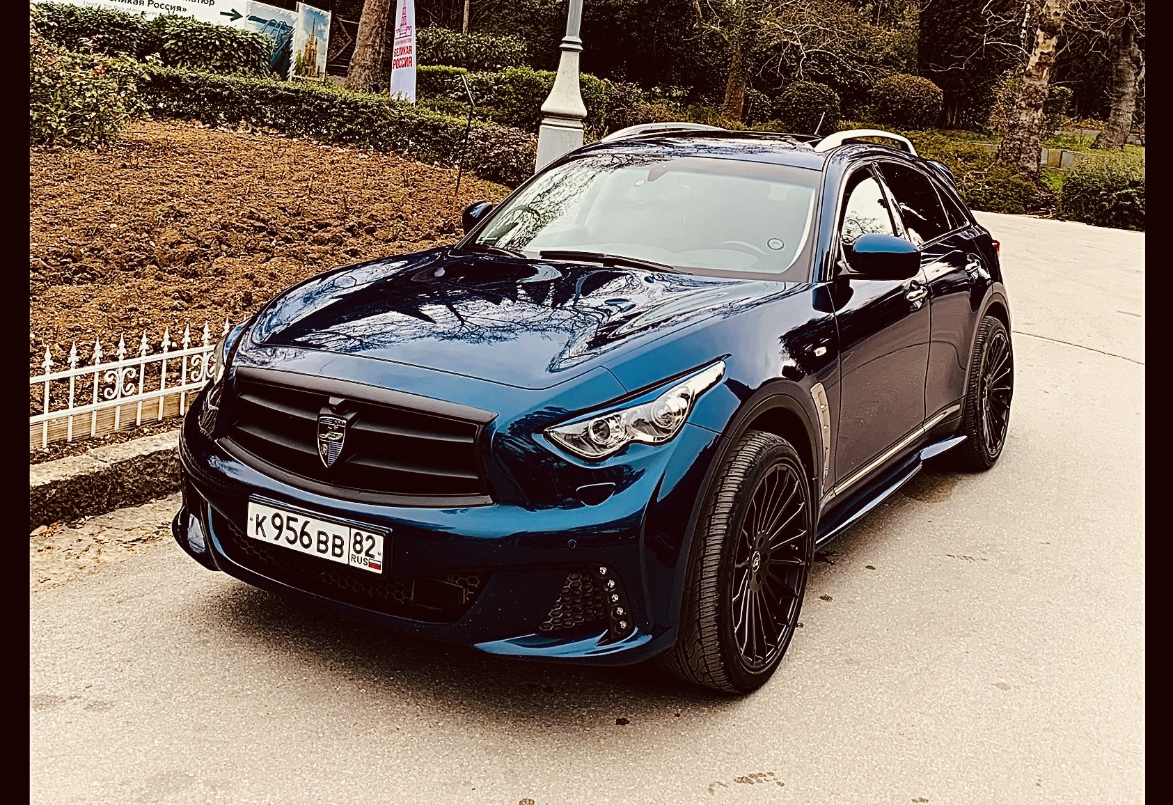

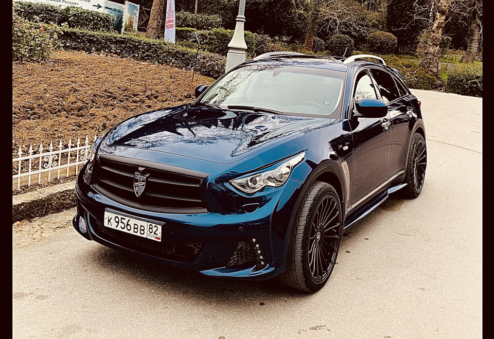

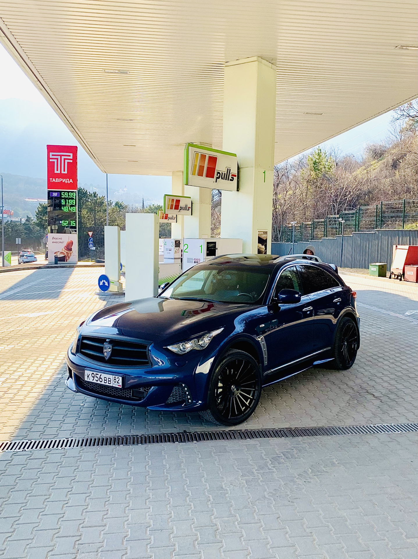

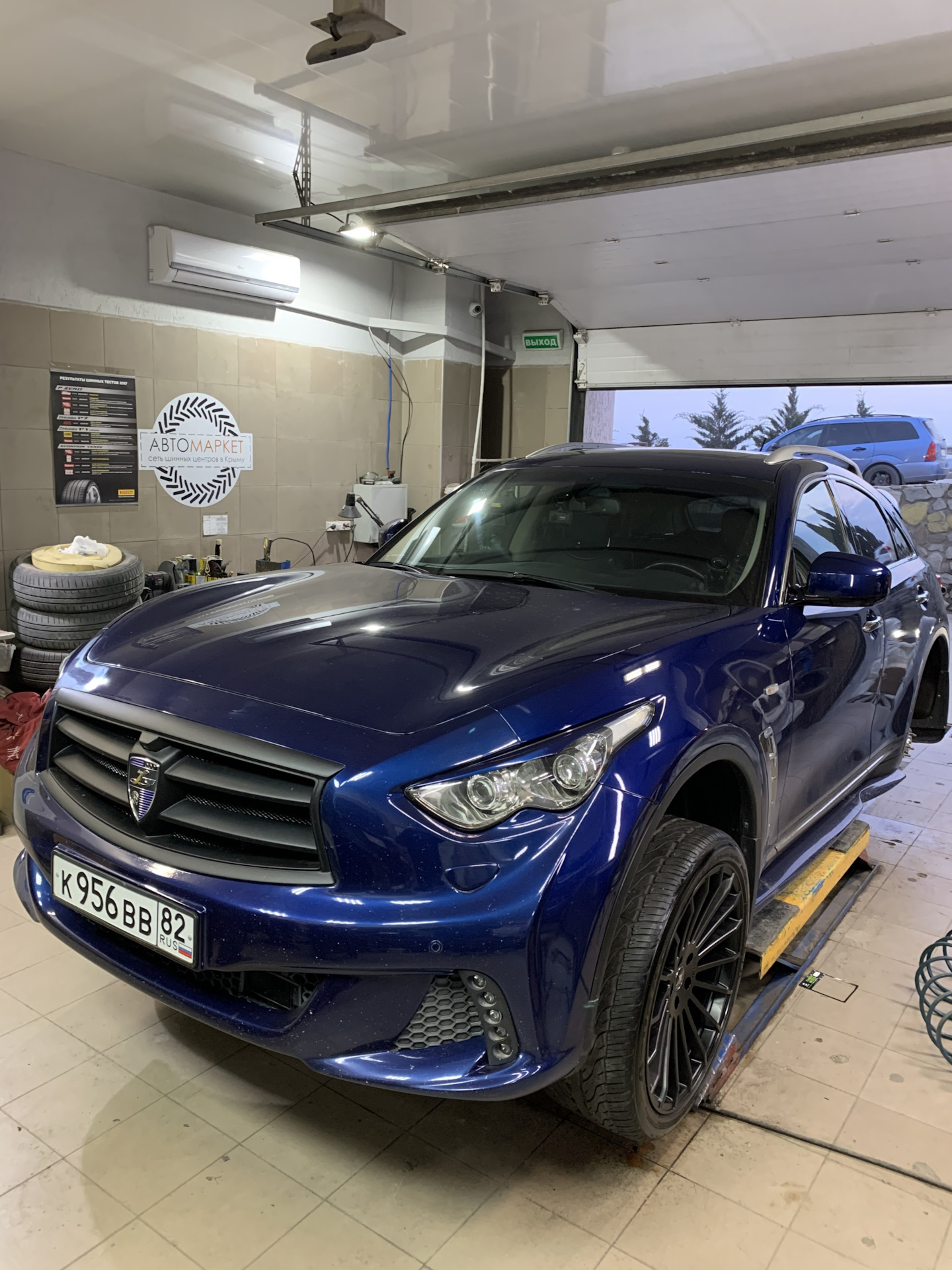

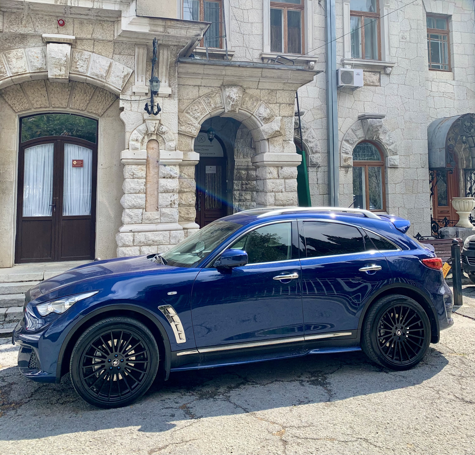

Получившийся результат предлагаю к вашему взору👇🏻

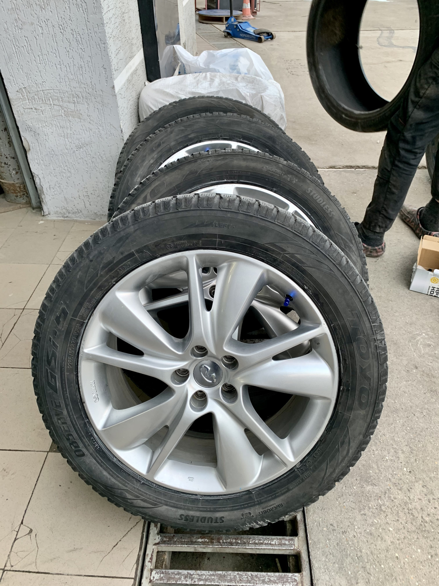

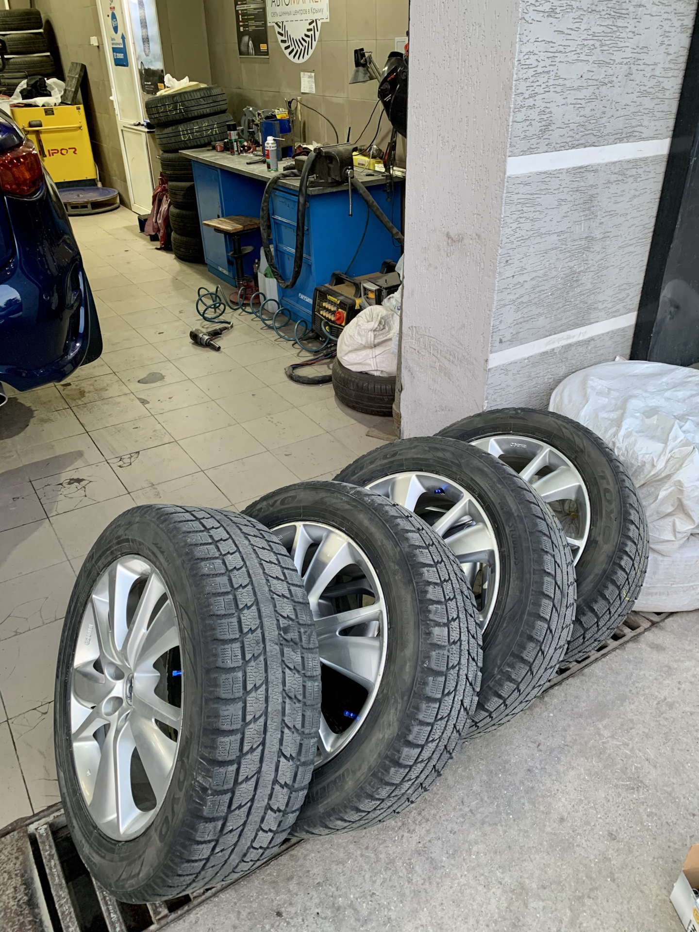

PS Комплект оригинальных колёс на зиме продаётся. + проставки + болты

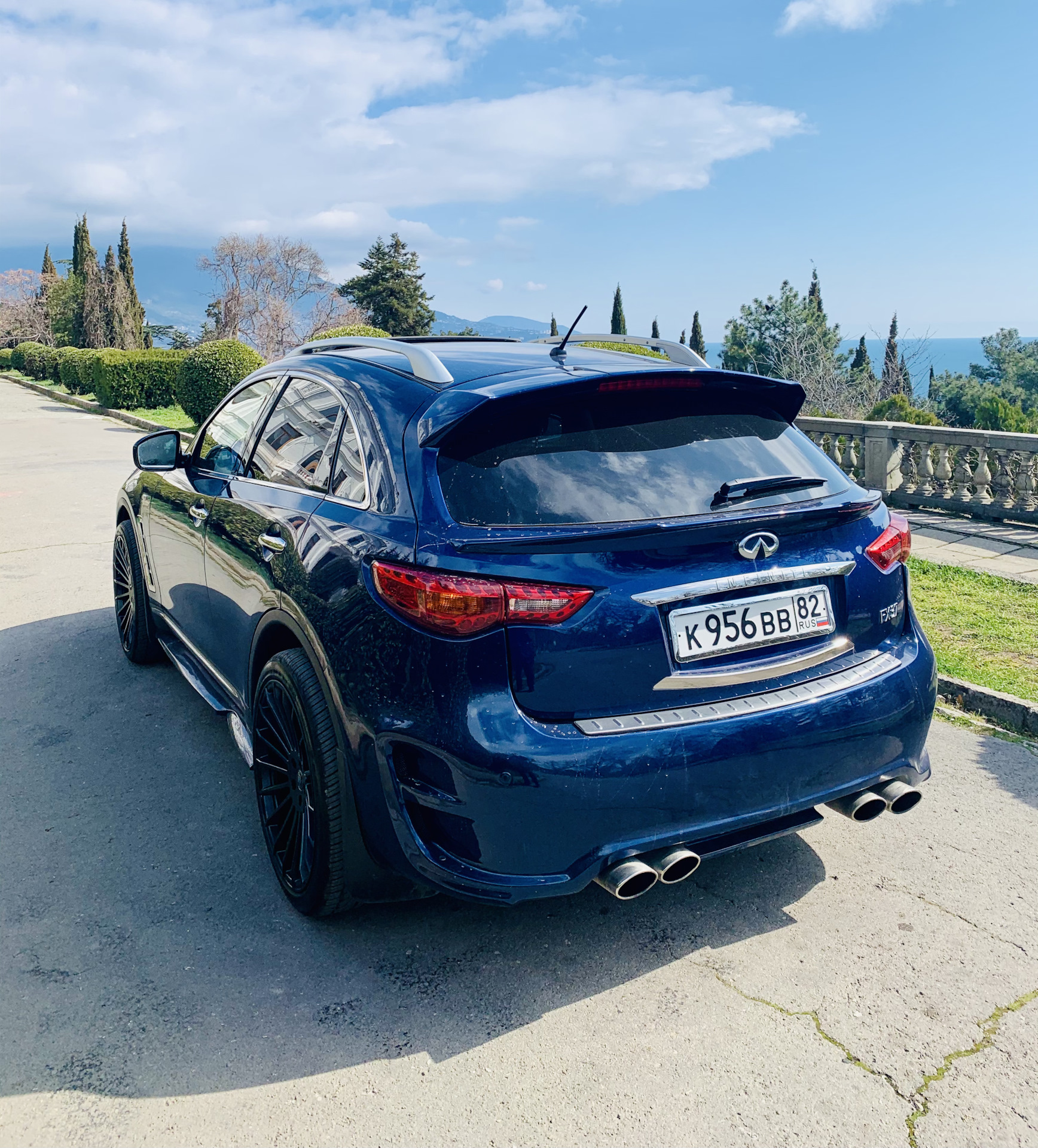

Пулемёты конечно с зади мощные!
Думаю на чёрные Akrapovich заменить)
Вот смотри если у тебя гонка вся в хроме то не стоит, это моё мнение так всё смотрится как один общий стиль… но если в планах мутить анти хром и переходить в брутальный стиль тогда чёрные #укропы можно монтировать)
Да вот и фиг знает. Рейлинги точно в чёрный мат буду закатывать. Думал ещё крышу в чёрный глянец… Антихром пока не думал) А насадки чисто к дискам. Был Аккорд у меня, чёрные Акрапович были к элеронам и сплиттерам порогов, а хром к дискам) Смотрелось очень органично) даже Машиной дня стал
Главное не перемудрить))) тут нужен вкус…

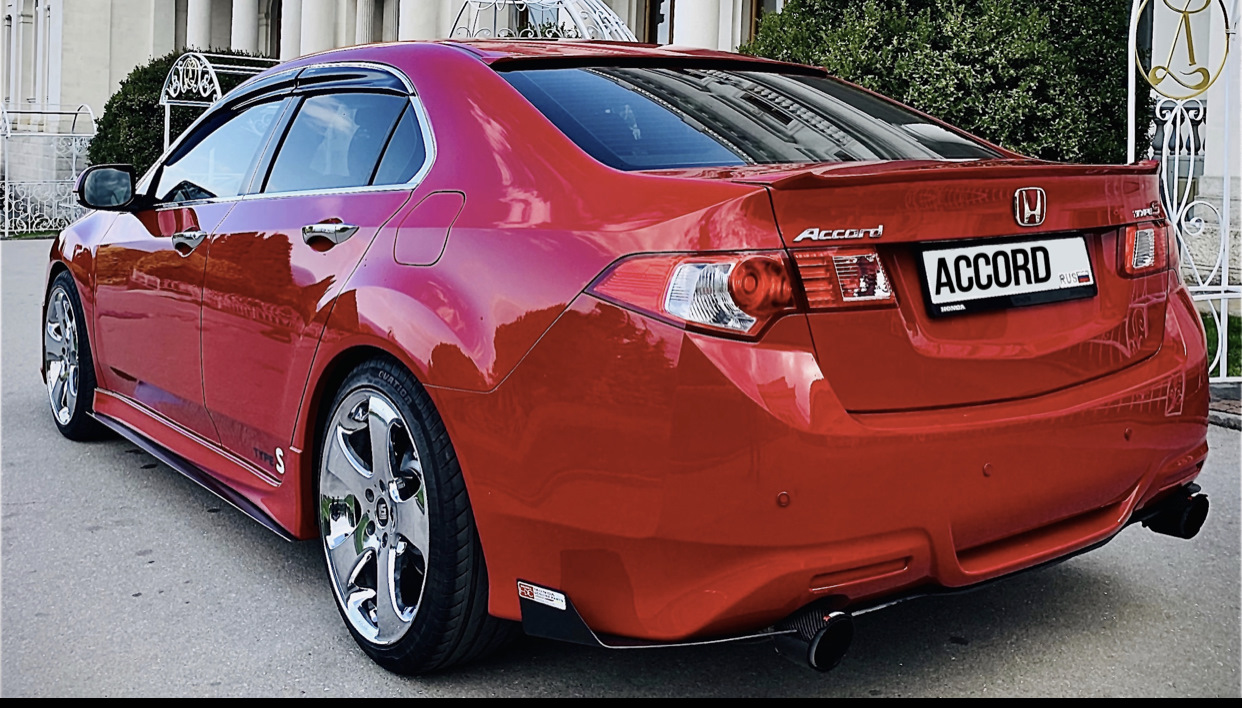

Щас гляну на красного япончика

Вид конечно брутальный! Вот такие диски надо с завода ставить! Тогда продажи увеличились в десятки раз! Вкус у тебя есть! Модель актуальна будет во все времена.
Спасибо, бро) Думаю, продажи и так у Финика всегда отличные)))
А про колеса — не шутка) Я реально все продумал)))

Приветствую, как верхний спойлер называется? Случайно не v5 из igear?
Привет, точного названия не знаю) брал не там. Но в I-gear такой же

Без посадки выглядит конечно немного нелепо такой комплект
Без посадки?
Без занижения. Расстояние между аркой и низкопрофильной резиной не выглядит эстетичечки законченным. У всех свои вкусы конечно, но я думаю такого вида явно мало кто хочет
Стоп! Я же написал, что сделал именно так как и хотел) Меня устраивает на 10000000000% процентов. Я никогда не занижу своё авто, находясь в трезвом уме и здравом рассудке! Приезжай в Ялту, посмотри вживую и только тогда поймёшь насколько это охрененно)
kos199987
Просто, может не заметно, но у меня FX) это паркетник. Ему в тему быть высоким
Так я не спорю, что в тему быть высоким, тогда нужно правильно параметры колёс подбирать) То, что теперь все люди оборачивается и смотрят- в этом я точно согласен. Но поверь, восхищение таким "луком" не у всех смотрящих в этот момент. Ладно, главное, чтобы тебе нравилось.
«Правильно» — это когда устраивает тебя?)
Вроде уже много раз написал, что хотел ИМЕННО ЭТОТ РЕЗУЛЬТАТ) А мне все равно пытаются что-то обьяснить…🤔

Проставки по-моему лишние, не?
Данные диски без них не встанут на передней оси, связано это с формой суппортов тормозной системы AKEBONO
А так, вживую все очень жирно и гармонично смотрится. Есть ещё вариант поставить расширители арок

А фото этих дисков без приставок есть?
Держи 😉
Не так выразил мысль. Я имел ввиду установленные без проставок. Понял что нет уже.
Расширители на арки ставить будите чтобы компенсировать вылет колёс?
Да я изначально понял) Прикол в том, что таких фото и быть не может! Переднее колесо просто не оденется
chypir
По-поводу расширителей пока Думаю) есть нюансы, но с ними реально справиться. Надо обдумать)
Да что там думать?)) Расширитель вверху арки широкий, к низу крыла приходит на "нет". Дают только эстетику, не более. А вот возможная "песочка" боков — это проблема)

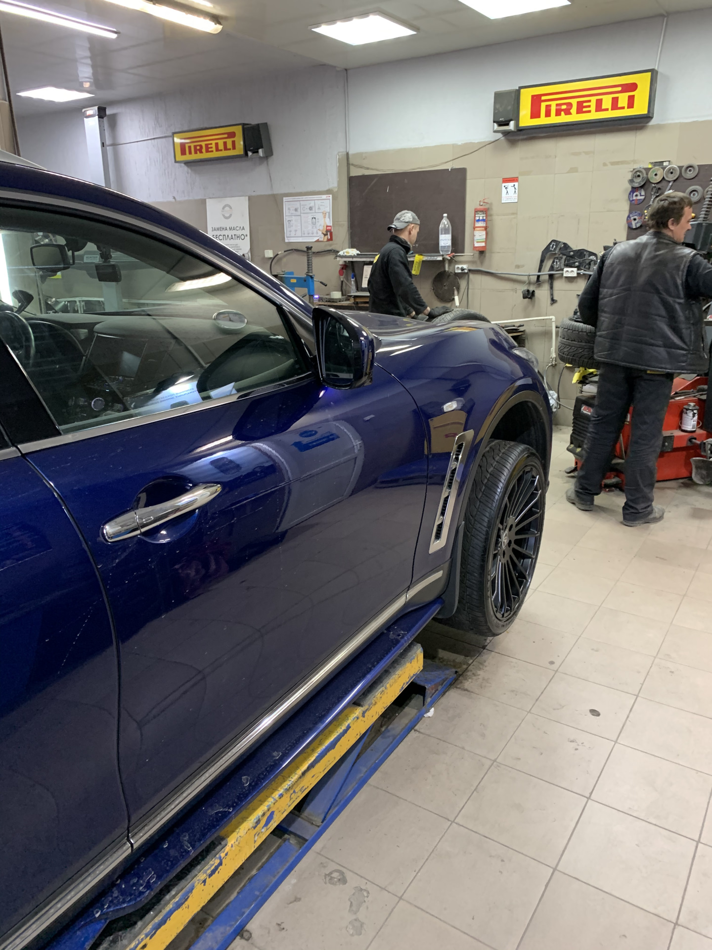

Советую поехать на сход/развал, с учётом проставок и ширины дисков. У меня поджирало внутреннюю часть шин задних колёс. Ну так, ради самоуспокоения…
Да, это естественно! Проеду 200 км и на дотяжку проставок + развал 👌🏻

Круто смотрится. Нет мысли что проставки лишние?
У соседа был черный на таких же дисках и занижении. Вид просто пушечный если еще уронить
Спасибо ) не для этого брал паркетник чтобы занижать) А без проставок диски спереди не встанут… Поэтому тут и жир, и необходимость)
Понял…все таки не лезут без проставок(
Ага) если брать меньше 15мм то нужно удлинять шпильки, а это уже потеря жёсткости
На 3мм, если помогут, можно поставить. Считали в прошлую пятницу, там 7.5 витков выходит. Хотя еще зависит от глубины колодцев самого диска. На 5мм около 5-5.5 витков сегодня теоретически насчитали. Я себе голову по этому поводу сломал уже, пока 15хи поставил)

Если его уронить даже на 3см, то он арками на баллон ляжет… Вылет дикий…4,5см наружу от стока получается…Если только 225резину тянуть на 10j…домик чтобы приличный был… Ну и развалить немного…
Я предполагал если без проставок. Оказывается не лезет без них диск
Капец у вас там хорошо уже на улице)) У нас дожди, слякоть и черти что последние пару дней((
Диски огонь. Только не могу понять, ощущение, что спереди с шириной проставок перебор, а может так фото сделано, непонятно))
У нас +12-16) Это Ялта ! С шириной все очень жирно и гармонично. Просто фото такое) исключительно делал по образу и подобию наших товарищей. Если делать проставки спереди меньше то нужно менять шпильки., ибо со шпильками только от 15мм. Без них не встанет из-за суппорта AKEBONO) В общем, перфекто👌🏻 Поверь, 2 недели не спал! Для меня это всегда стресс)
Охотно верю, сам сейчас жду проставки — у меня вообще 38мм)) Диски просто не такие широкие, но тоже вид имеют) И тоже не встанут из-за Акебоно, если пытаться ставить напрямую, как есть)
Может, это даже и к лучшему) Сейчас убрать проставки, вот совсем и не то уже…)

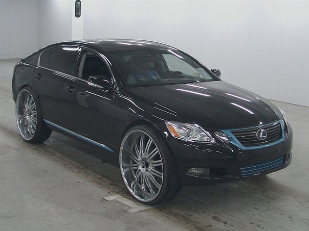

Вот такие тапки воткну думаю также будет )
Да, нужно что-то пожирнее соковых r21👌🏻
Это точно, сток на зиму оставить )
