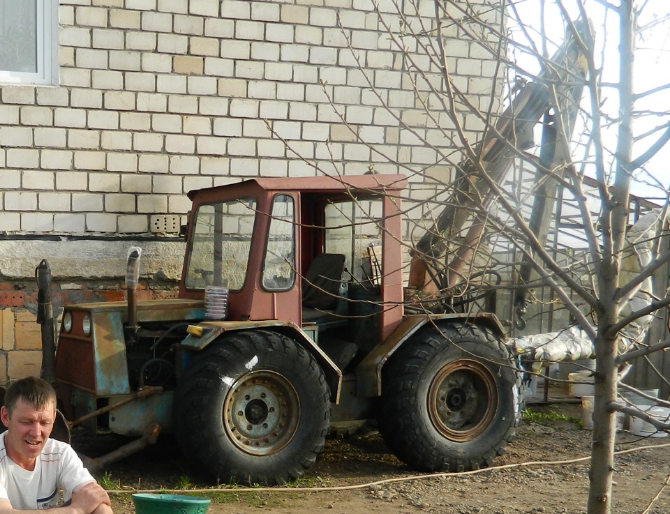

Случайно нарвался на это видео. Дело было в 2012 году, копали калодец. Частичная механизация труда значительно ускорила и облегчила рабочий процесс. На видео хорошо виден принцип работы и конструкция стрелы.
В Комментариях Евгений 0LD спрашивал о гидравлике и двигателе…

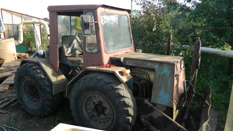

Отвечаю: Двигатель от трактора Т40… 4 цилиндра, воздушное охлаждение. На двигателе на штатную муфту установлен насос НШ 32. Управляется гидравлика двумя гидрораспределителями установленными спереди и сзади соответственно. Два гидробака изготовленные из автомобильных рессиверов располагаются справа и слева от двигателя в нише швеллера рамы

Капец как страшно за человека который внизу… А по технике — супер машина
Да-да. Я и сам там внизу сидел. Приятного мало. Безопасность конечно же прежде всего-уши подвески бочки тщательно проварены, в надежности троса сомнений нет.
