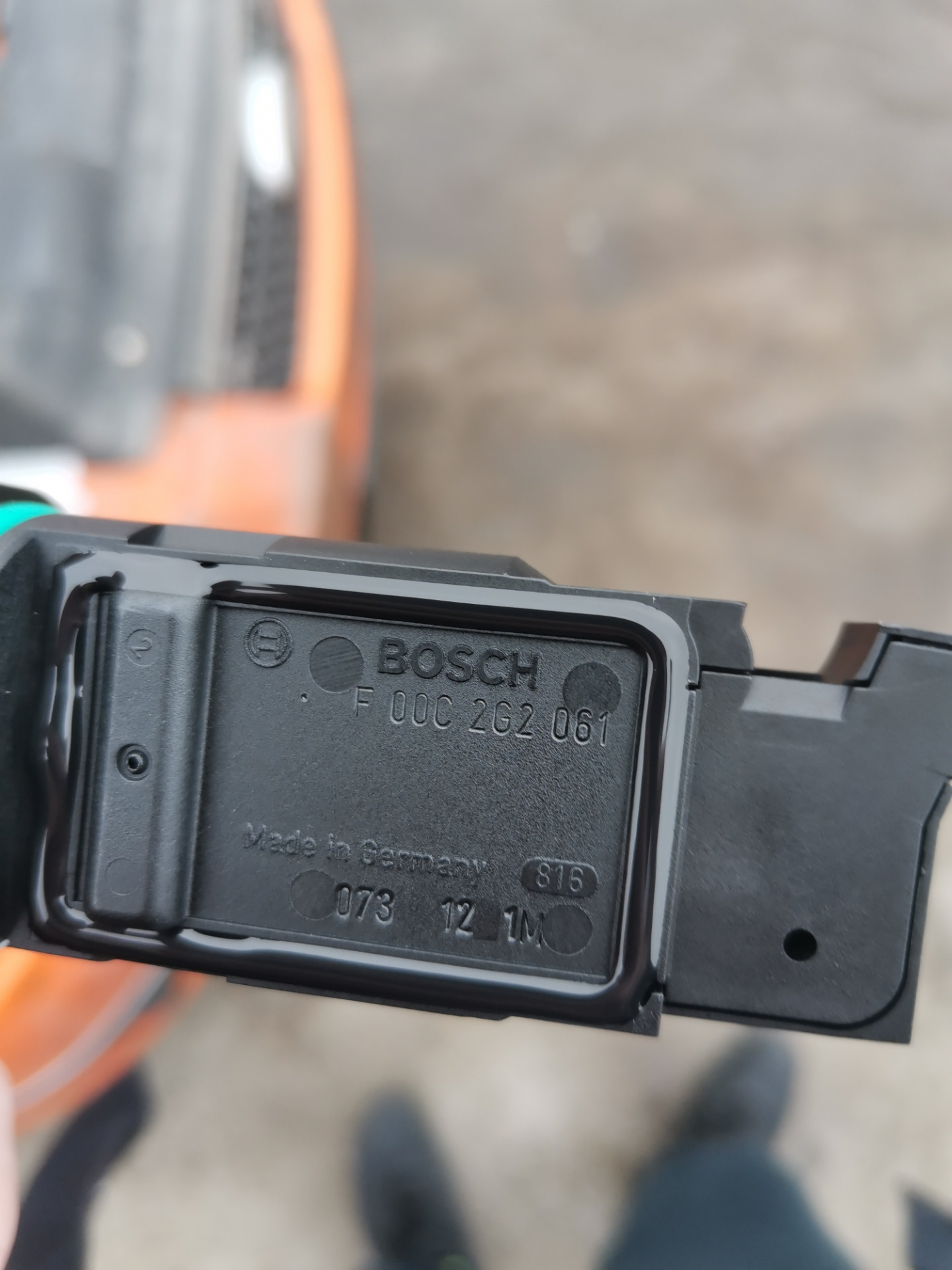

Запчасти на фото: 262061
Загорелся чек, загорелся esp (правда потом погас и больше не вылазил), остался только чек. Мгновенный расход 1,3-1,4, усиленные подпёрдывания, плохая отзывчивость педали газа, все это привело к замене датчика дмрв. Датчик, как завещали гуру пабликов, естественно от опеля. Артикул bosch 0281002479. Вынимаем вставку, переставляем в родной корпус и готово. Чек пока не ушёл (ошибку не скидывал), далее будет видно) Кстати, нужен 5 лучевой ключ с отверстием по центру, который довольно сложно найти.

прям нужно было очень много пабликов?))
www.drive2.ru/l/459580193443425248/
До сих пор работает и все норм, хотя изначально народ не верил.
Ну, нужно же проверить инфу))
