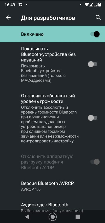

Активируете режим разработчика → Настройки →Система→Дополнительно→Для разработчиков→листаете вниз и вот вам почти 2 экрана просторов для творчества:
В режиме разработчика в настройках радиопротоколов еще много открытий чудных найдете… ;)
