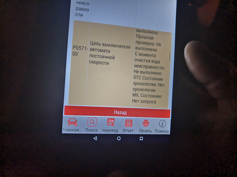

Ошибка вновь появилась 😭😭😭😭😭
И снова трясет двигатель?
Да, все тоже самое, я уже все перепробывал я хз что делать))))
А разъем сухой у датчика?
Возможно где то влага поселилась
Я не знаю какая ошибка, нету OBD подкюченного когда ошибка происходит
Купи OBD (он копейки стоит).
И попробуй сам ошибки почитать
