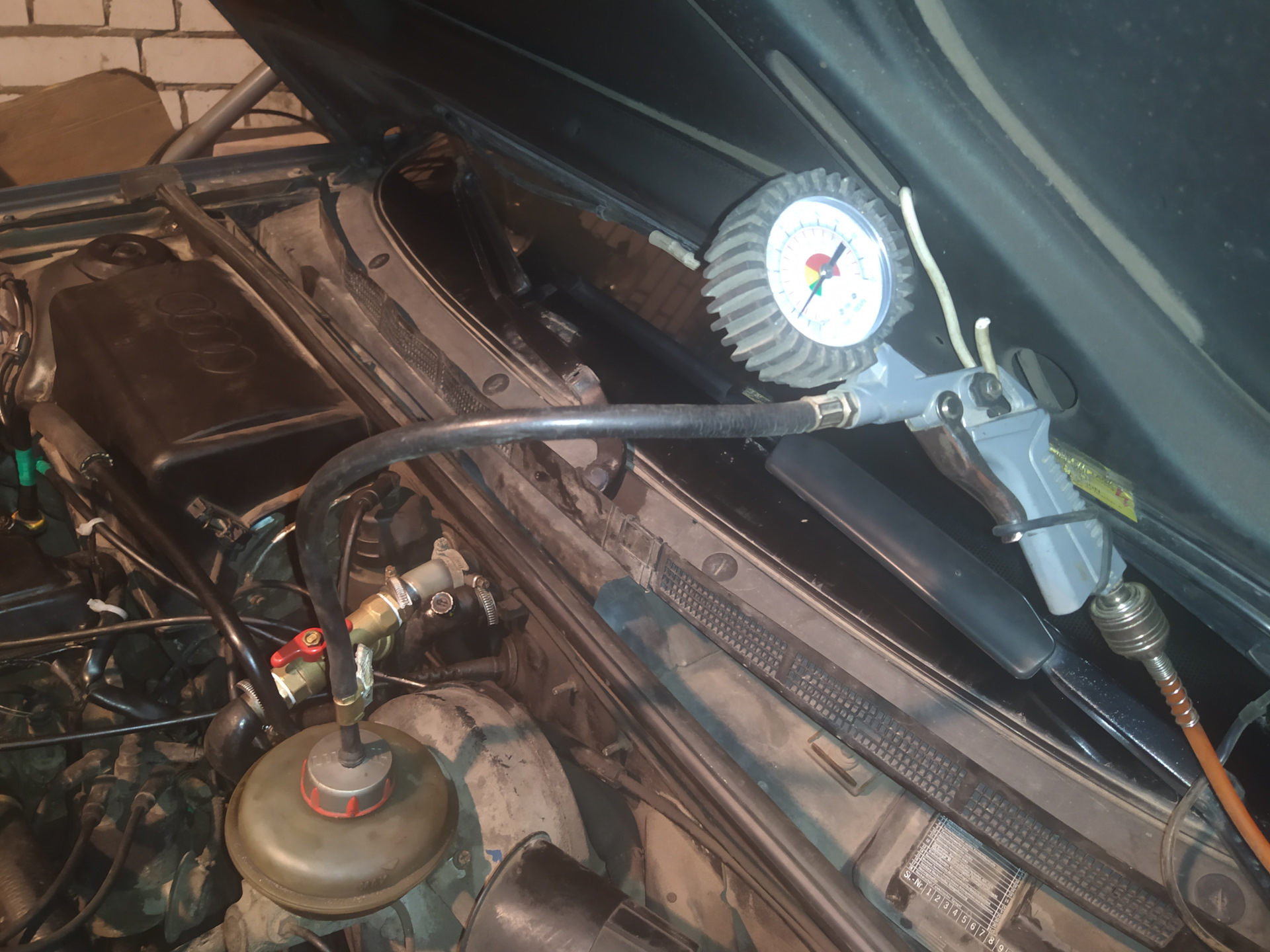

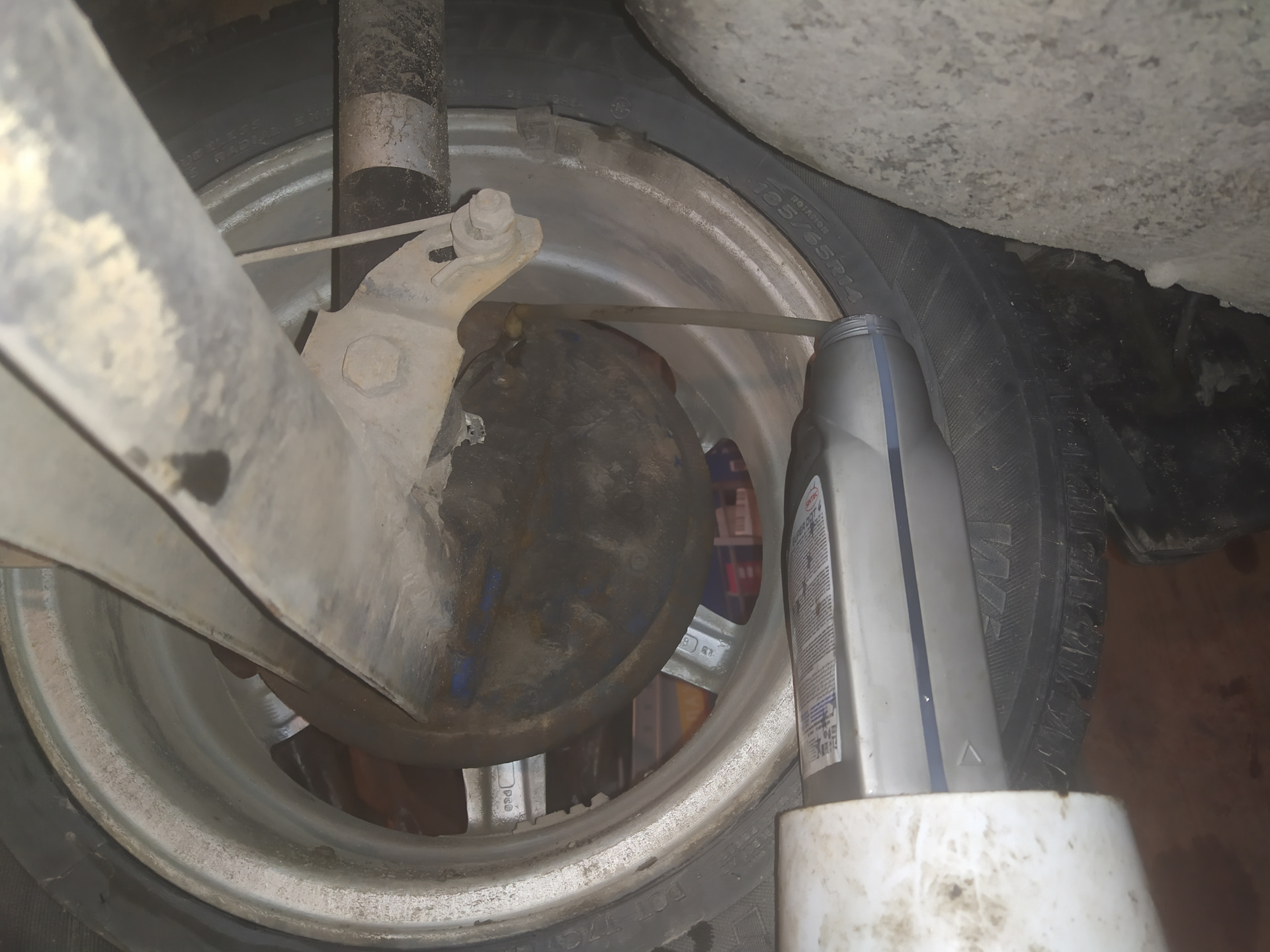

Рекомендую раз в три года производить замену тормозной жидкости!Оригинальные трубки из стали, набрав воды, система ржавеет.На замену ушло 1,5 л DOT4, при сильном загрязнении модно пролить больший объём.

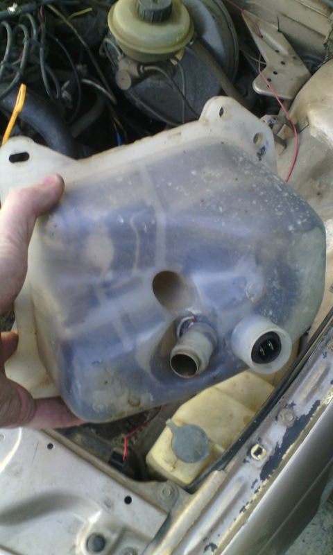

а что за шаровый кран на фото у тебя?
Грязевик для ОЖ. Нужная вещь!www.drive2.ru/l/584934414614584001/
ПОВЕРЬ ФИЛЬТРА ДОСТАТОЧНО, ЗАЧЕМ ТЕБЕ ЭТОТ КРАН
Это единая деталь))Кран не нужен.
я себе сделал приблуду где жест бутылка накручиваниется на бочко — заливается жидкость и потом сверху давление давить ее вниз — не надо подливать
как испытаю сделать фотки
по книге должно выйти по 500 мл из каждой точки а у нас их 5…
Это много
вопросов больше не имею
В отдельном контуре максимум 200 мл.В сцепление зачем лить пол литра?
Это единая деталь))
Кран не нужен.
