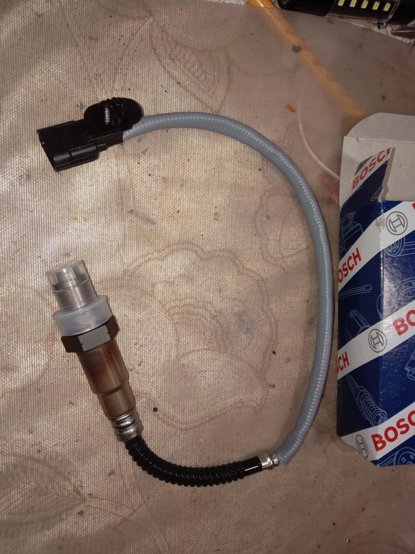

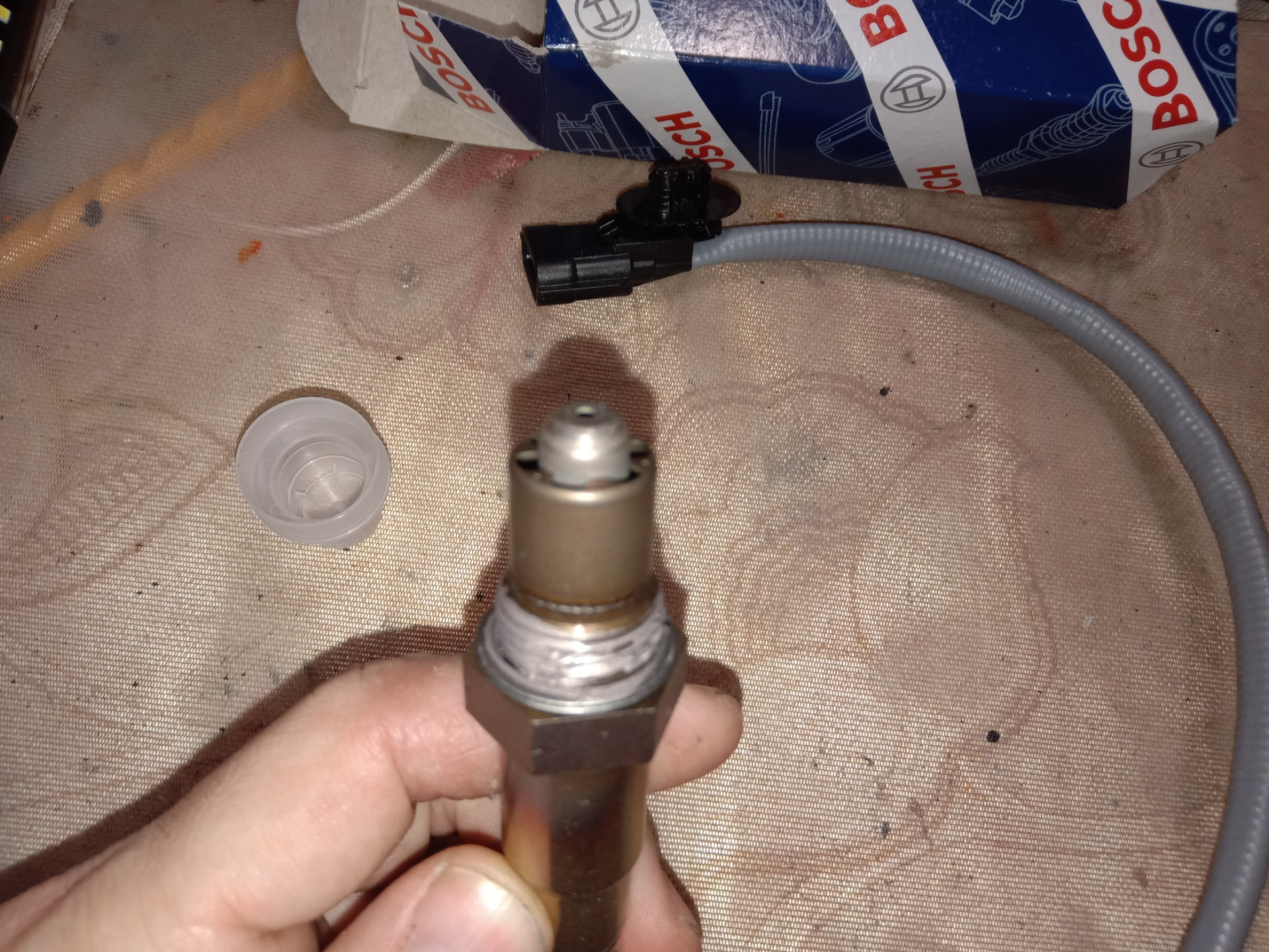

Всем привет.Больше недели назад заехал в ATT сервис и за 2500 мне заменили верхний кислородный датчик.Датчик купил Bosch.Обошелся он мне в 4200 примерно.После замены расход пришел в норму.Например сегодня с пробками по городу расход был 11.2 на 100км .В общем результатом доволен.Это уже не 16 литров.А было такое, что и до 25 доходил расход.Всего потратил 6700р.Старый датчик был в черном нагаре.Зимой он выдавал ошибку и то работал как то, то вообще не подавал признаков жизни.Из-за его показаний смесь корректировалась в плюс.Я его на радостях оставил в сервисе.Не факт, что это была единственная причина затрудненного запуска двигателя в мороз -27.В общем нужно дальше работать в этом направлении.Менеджер в сервисе нарек мою машину Nissan Tiida) Наверное похожа.

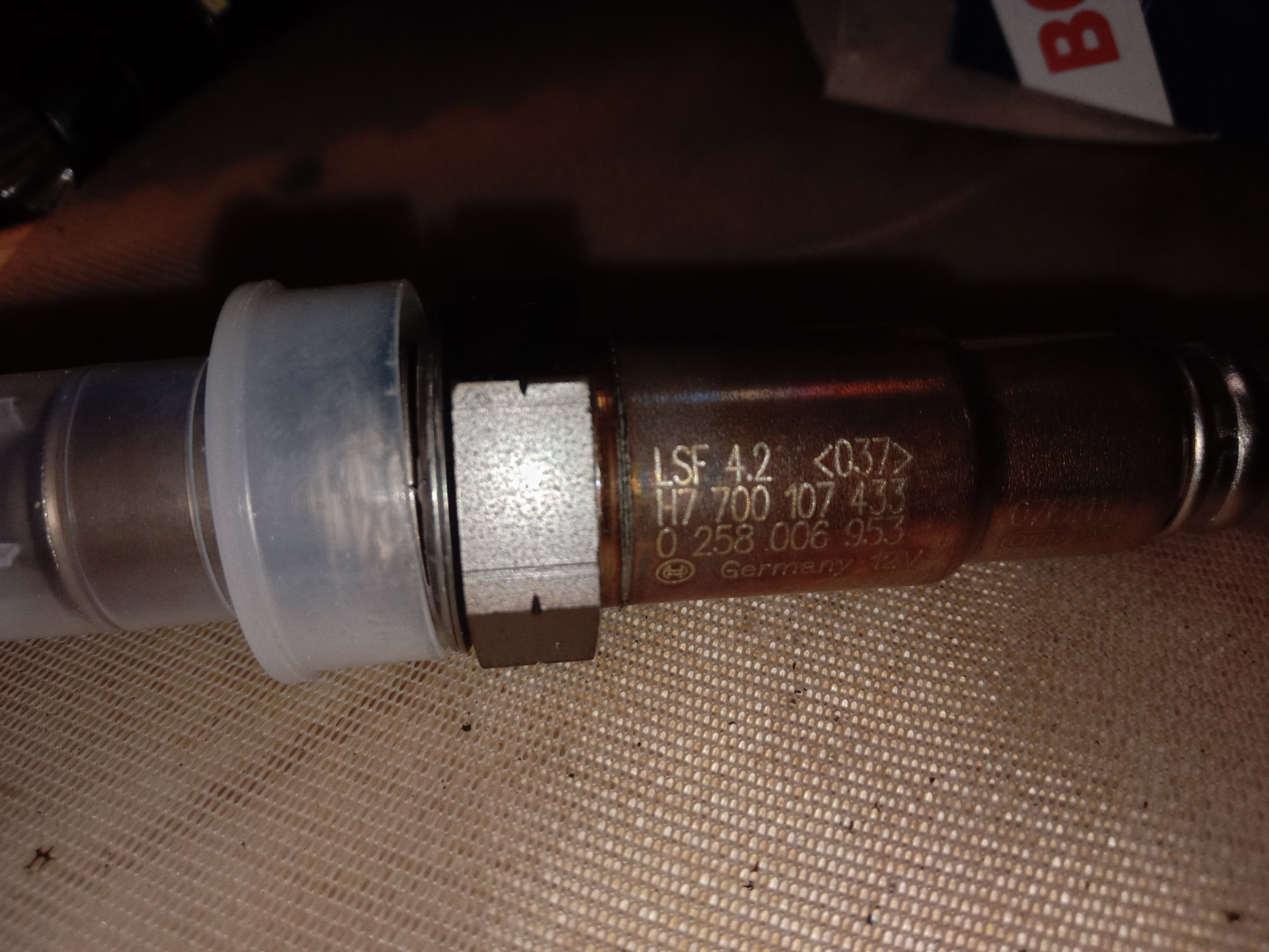

А разве наш номер не 0258006046?
У этого номер Bosch 0258006953. У 0258006046 разъем подходит для нижнего датчика.
