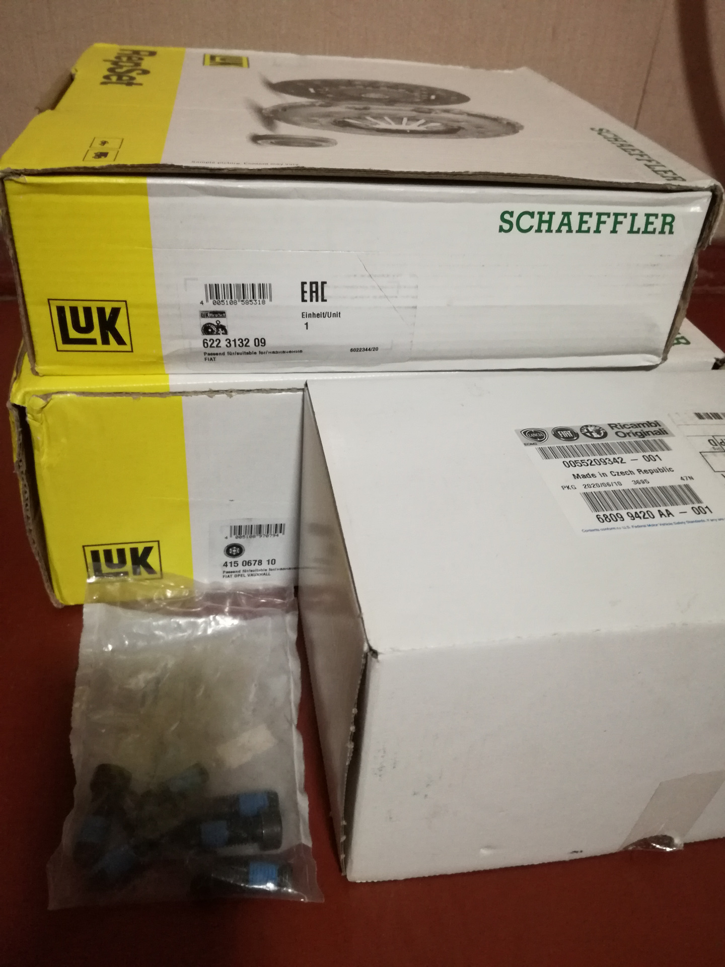

Выполнена замена комплекта сцепления с сопутствующими деталями:
Маховик двухмассовый luk 415067810, стоимость 198 $;
Комплект сцепления без выжимного luk 622313209, стоимость 118 $;
Рабочий цилиндр сцепления в сборе с выжимным подшипником Fiat/Alfa/Lancia 55209342, стоимость 166 $;
Болты маховика, комплект luk 411016910, стоимость 10 $;
Сальник коленвала двигателя задний Corteco 12018929B, стоимость 31 $;
Сальники полуоси переднего моста Corteco 01033292B, стоимость 12 $;
Жидкость MATRYX 75W85 3 литра, стоимость 33 $;
Попутно вскрылась необходимость заменить:
Подшипник подвесной SNR AB40838, стоимость 21 $;
Шаровая опора лев./прав. Sidem 19081, стоимость 16 $;
Суммарно материалы 605 $;
Суммарно работа 139 $;
Как-то дороговато получилось:)
Почему решил заменить все перечисленное, зимой «на холодную» машина стала гудеть как дизель с соответствующей вибрацией хотя посторонний механический шум маховика я слышал уже давно, также давно заметил, что на холостых машину периодически подергивало, и как-то стало страшно ехать на большие расстояния.
После замены, первый запуск- чуть дергались обороты потом прогрелась и прошло, педаль сцепления стала какой-то детской, очень легко выжимается и ушли подергивания на холостых, по ощущению двигатель тише стал работать, передачи включаются примерно также возможно немного лучше.
