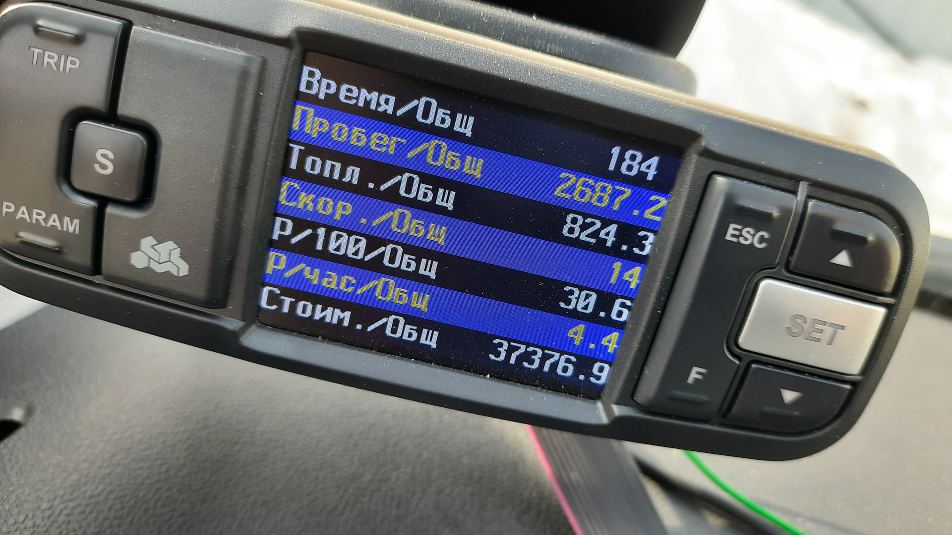

Вот и продолжение истории с замером фактического расхода бензина.
Откатал 127 км и 5 рабочих дней. Автозапуск утром минут 15 и на работе тоже автозапуск минут по 10 часто езжу в суд. Все движение исключительно по городу со светофорами и средними пробками. Погода 0-5 градусов, пасмурно, дожди. Стиль езды средний, минимум пол часа в день на холостых.
В общем расход получился 17.3 литра на сотню. На форде был такой же на бензине, так что считаю для меня это нормально.
Пару раз проскакивала ошибка первого цилиндра, пропуски зажигания и пропуски зажигания превышение.
Свечи нормальные, может катушка? Рекомендуют поставить фирмы Бош и забыть про них, но цена просто космос…
На холодную, градусов до 50 бывает подтраивает и дёргается при резкой нагрузке, но без ошибок в БК.
Из-за плохой катушки может быть большой расход?

И когда по БК расход смотришь, кликни на кнопку среднюю скорость пути . Там показания средней скорости и км/ч Если цифры менее 10км то 20л на 100 это нормально, у меня так в городе почти всегда. Спасает трасса . Там средняя скорость выше и расход меньше. В основном у меня раз в неделю выезд на родник 40км за город. И средний расход по БК кажет от 14-18л на 100. А в реалии за 20л . А вот скорость среднюю в городе показывает от 3-5км/ч. Глянь у себя. Или у тебя в панели приборов БК не активирован?
Ну да, средний расход 14 вообще за все время с декабря 20 года. Сегодня опять сбросил, посмотрю что будет ещё.

У меня просто такое ощущение, что на холостых газ просто течет куда-то. Как будто все равно что по трассе сотку топишь, и что на месте стоишь. Разницы в расходе как будто нет, только на месте стоишь.
А утечек точно нигде. Мож мембрана, мож жиклеры на форсунках не того диаметра? Тут на гбо много тонкостей. Я как то приехал на диагностику и говорю, после зимы убавить немного. Расход победнее мол и тут дедок, мольна ларгусе 8кл расход увеличился. Слушаю рядом стою. Его спрашивают, на сколько больше стал и какой был. Грит 8л на 100км стал расход. Я чуть не подавился, а говорю ему, а сколько же был?
Грит 5.5л на 100км. Я ему а скорость среднюю по трассе какую держишь 70-80. Нет грит. 100-110. Кроче ему фильтр воздушный поменяли и он довольный уехал.
Проверяли утечки, но на заглушенной машине. Может при работе что-то… ХЗ. Тоже надо проверить.

Кстати на заведенную, попробуй тонкий шланг с редуктора пережать пальцами кратковременно. Он нужен при рваной мембране утечку во всасывающий скидывает. И происходит перерасход .
Если пережать и будут изменения в работе двс, то ремкомплект редуктора.
Кстати дымогенератором проверяли герметичность всасывающего коллектора. Тоже может на расход влиять.

Привет! У меня зимой больше 13.5 газа не жрала к4м. Начни с самого дешёвого поменяй свечи не поможет поменяй катушки местами и смотри за ошибкой, может быть ещё подсос через прокладки дросселя.

Надо было еще указать среднюю скорость по БК, если она около 25км/ч то это норма, тем более на газу. У меня на к4м зимой 14 по городу.

Из-за пропусков зажигания может быть повышенный расход. Но у тебя наверное расход такой и есть, не повышенный. Стоянки на холостых, пробки — 15-18 литров нормально.
