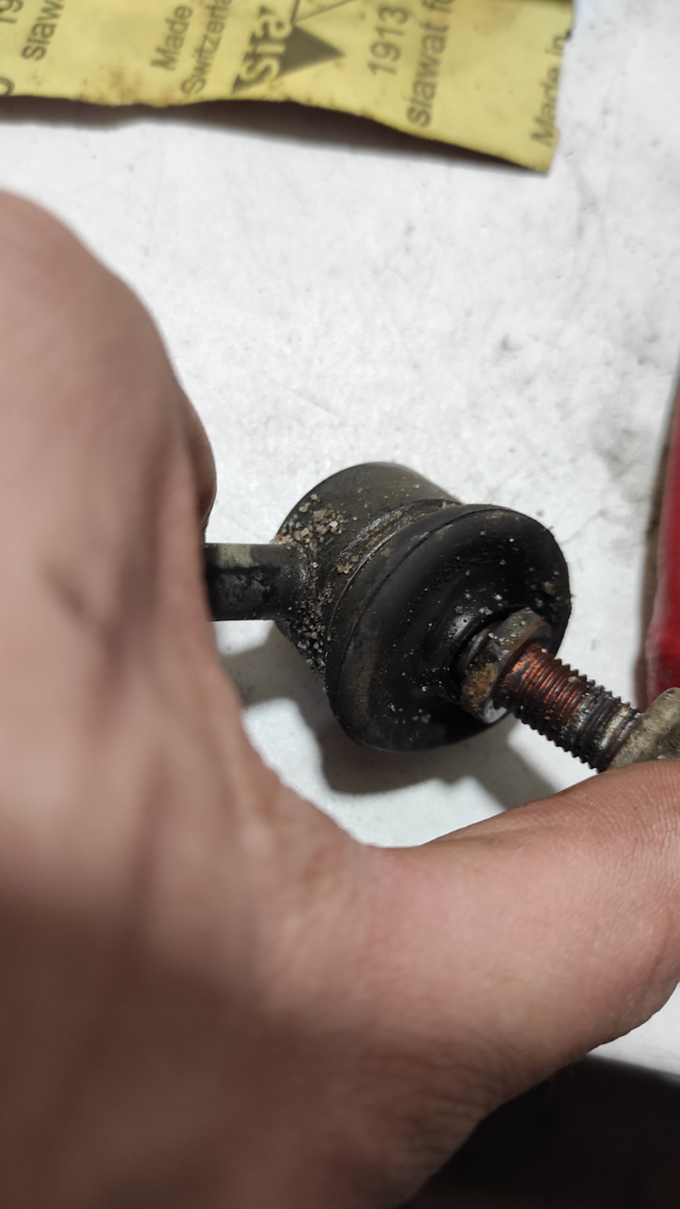

Так же появился стук в подвеске. Оказалось пришли в негодность стойки стабилизатора, которые менялись 25 тыс км назад! Стук появился раньше, так что они прошли примерно 20 тыс км. Результат не очень…
По советам взял Lynxauto. Посмотрим сколько они протянут.

Есть стучек, не могу поймать тоже. Как проявлялся стук? Отдавало в руль?
Проще всего проверить это покачать машину в стороны за крышу, тогда стучит. В руль ничего не отдавало
Да щупаю, все в идеале
Так я тоже щупал. Тоже все было в идеале. А именно когда качали машину, тогда стучало
