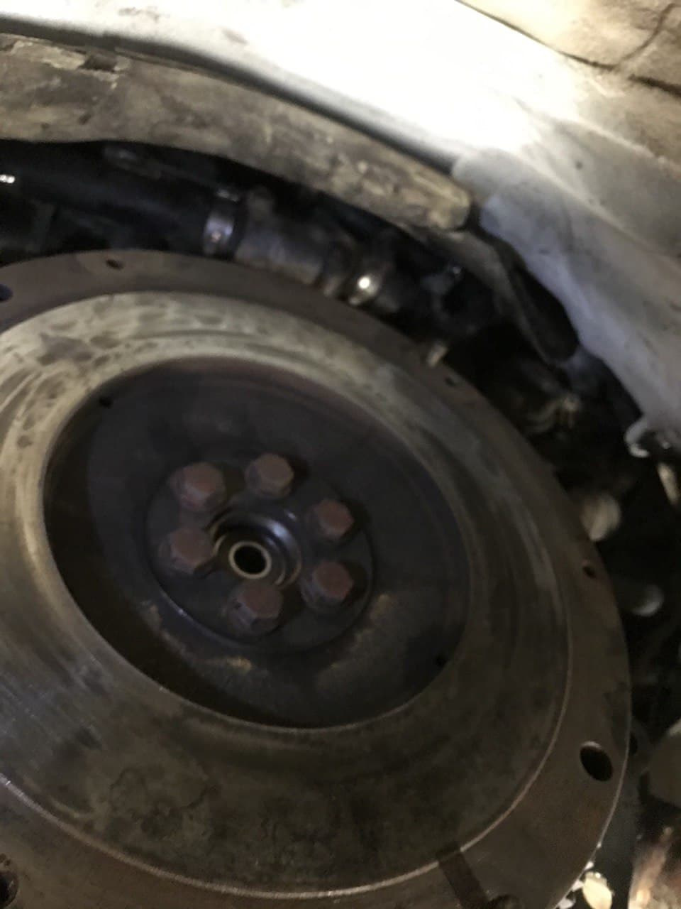

Снимаем сцепление и видим малюсенький 225мм диск. Это значит что уже малой кровью с заменой корзины и диска не обойтись.

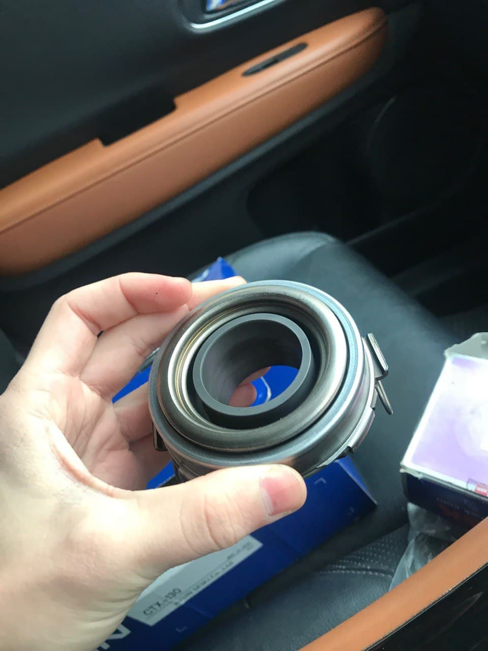

Корзина, диск, выжимной
Самая мощная найденная мной корзина, подходящая на маховик от 1G это корзина от калдины на 3s-gte, а именно AISIN CTX-130. Только посмотрите на её лепестки и их толщину. Их просто невозможно продавить руками или подручными средствами.
Диск сцепления AISIN DT-064 от супры с резиновыми демпферами.
Так как у корзины больший диаметр выжимного подшипника (дырка посередине больше)), то нужен другой выжимной, а именно 31230-60170 от сурфа на KZ.
Я взял NSK, номер на фото.
Но с ним есть 2 небольших проблемы: он плохо держится за вилку и может обратно не отойти, если эти пружинки слетят с вилки. В принципе ничего страшного не произойдет даже в таком случае.
А еще он ниже. Нужно выточить новый толкатель вилки из какого-нибудь болта с помощью болгарки. Иначе поршень норовит выпрыгнуть из рабочего цилиндра сцепления. Фото ниже
Разочарование 2
Примеряю новую корзину к старому маховику и понимаю, что у меня как раз тот из атмо маховиков, который пересверлить не выйдет. Места до края маховика не хватит под резьбу для болтов и отверстия под шплинты. Корзина тупо больше моего маховика.
К счастью, такая редкая вещь как турбо маховик, продавалась на разборке в составе комплекта сцепления на соарер 1g-gte. Пришлось отдать 15 тыс. Но господи. Маховик просто как новый, с завода. Корзина и диск тоже (диск кстати такой же, что я заранее купил)! Но родная 1g-gte корзина хоть и жестче остального, но мягче чем от 3s-gte
