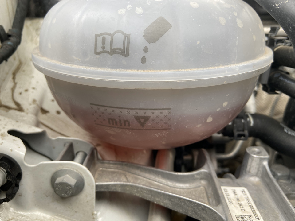

Давно хотел подлить, сегодня перед поездкой решился. Почитав форум искал либо G13, либо G12evo.
Нашёл оба варианта на рынке. Но G13 был в 3 литровой таре, а G12evo в литрушке. Выбрал второй вариант. Пока приехал температура была уже рабочая, потихоньку открыл крышку расширительного бачка и аккуратно подлил. С характерным звуком уровень немного даже поднялся.
Но раз купил, решил все же подлить, до максимума не лил специально.

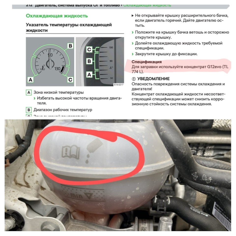

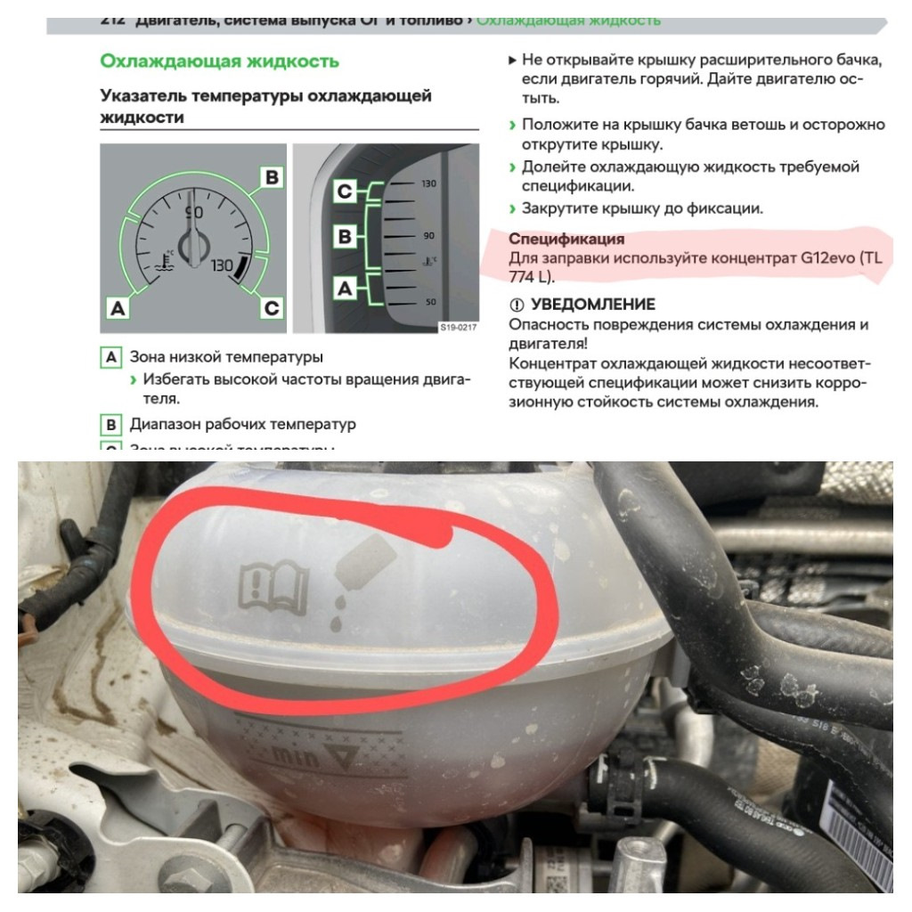

Зачем было искать G13? Hа расширительном бачке обозначение для G12 EVO.
На крышке лишь давление указано, на бачке ничего не написано
Там в этом и суть, что указано… смотреть в руководстве.
А почему пишут "используйте концентрат"?
Концентрат (раствор) — раствор повышенной концентрации, обычно используется для получения готового к непосредственному употреблению раствора путём разбавления (до необходимой более низкой концентрации).
Производитель страхуется от "дурака" который доливал постоянно воду и не контролировал плотность …
