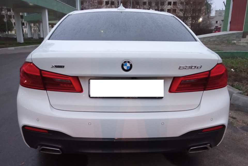

Прежде всего начну с того, что в своё время, ещё владея F30, сделал ошибку и не закрыл бронью вместе с фарами ещё и задние фонари. Со временем от пескоструя, периодической необходимости их протирать в дождливую и грязную погоду, очищать их от снега и наледи, а также при прочих необходимостях физического контакта с ними тряпок и щёток, фары потеряли свой первозданный лоск и покрылись множественными микроцарапинами и потёртостями. А так как пятак достался мне практически в первозданном виде, я решил не повторять прежних ошибок и покрыть задние фонари защитной плёнкой. Из-за того, что в ночное время свечение ЛЭД-фонарей на многих немцах на мой взгляд организовано избыточно ярко, попутно посчитал верным защитить их плёнкой с лёгкой тонировкой. Чтобы и гармонично было, да и зрение водителей, едущих по ночным дорогам а мной, щадить. Ибо сам не раз обращал внимание, что на светофорах поворотники на Ауди, Мерсах и БМВ в последних кузовах уж слишком ярко бьют в глаза. Становится не только неприятно, но и дискомфортно. Ниже фото до и после защиты.

За тонировку фонарей мое уважение)
Недавно стоял на светофоре вечером за последней а4, от стопов которой глаза заслезились, или не рассчитали, или просто непонятно зачем НАСТОЛЬКО ярко сделано
