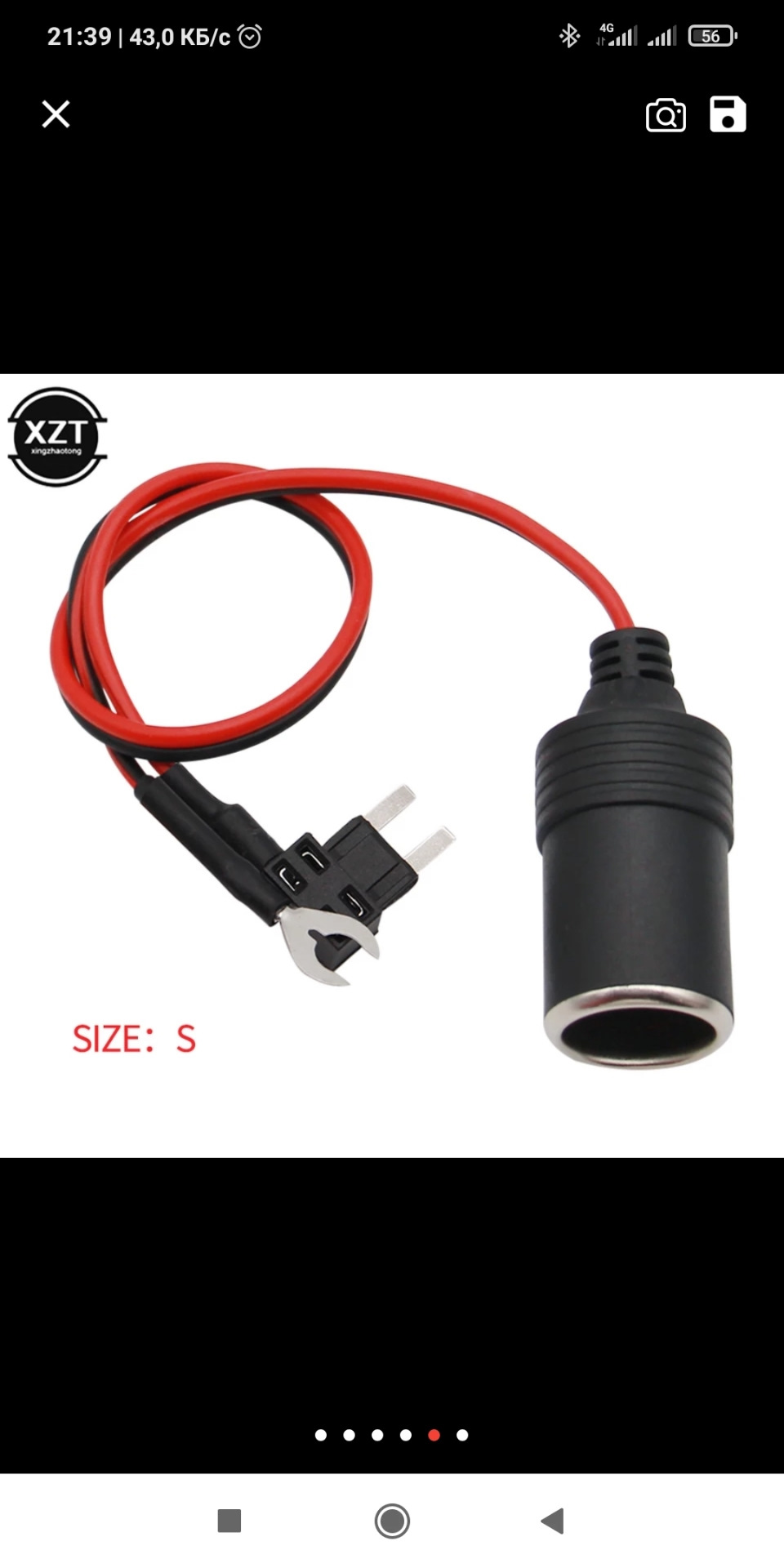

Подскажите какой размер подоидет.
М
S
MINI SMALL

У меня примерно как в этой записи www.drive2.ru/l/528489885691020614/ только подключал через вот такую приблуду преобразователь
a.aliexpress.com/_98MCFw

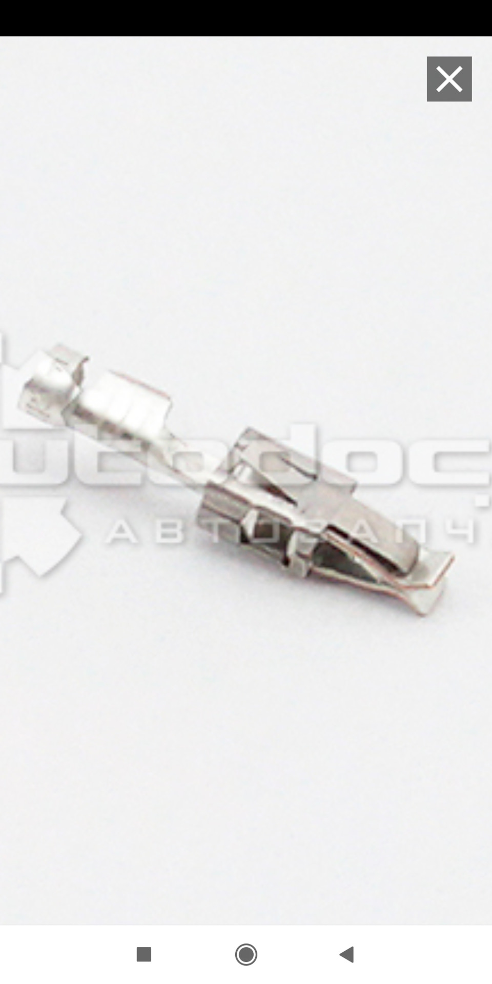

Есть, но надо самому, взять нормальные провода, клеммы
Читал есть варик взять этот адаптер обжать пином и будет чисто со штатного блока без адаптера.
Главное пин правильного размера взять. На выходных как раз подключил регистратор через блок предохранителей. Брал у китайцев такие пины 2.8 мм под маленький предохранитель 50 шт за 2$ с бесплатной доставкой.
a.aliexpress.com/_ALTAcc Но они смотрю уже цену подняли. У меня правда Рапид первого поколения, но блок думаю не отличается размерами. Пин сел как родной, теперь регистратор работает после включения зажигания
Конкретно какой выбрал?
G126. Я подбирал именно по размеру 2.8 мм
Спасибо

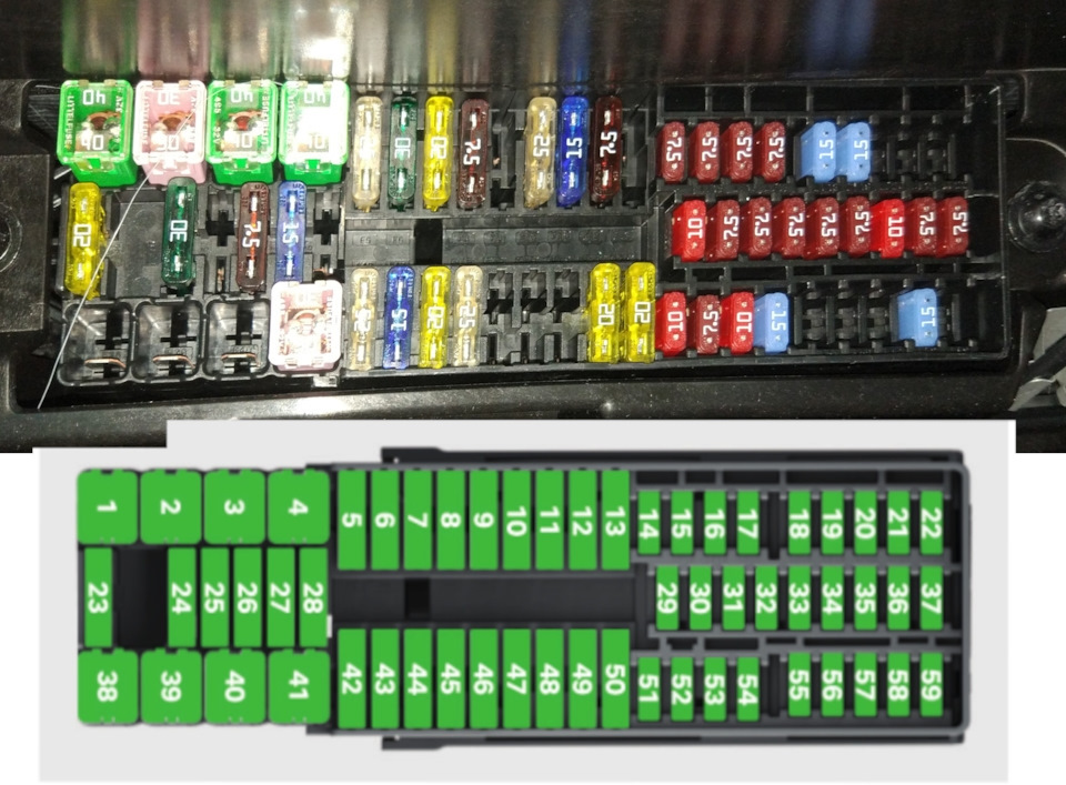

Вопрос. MINI SMAL в порты с 14-22 неподойдет? или S как раз под них?
рассматривал для подключения порты 18,20,21

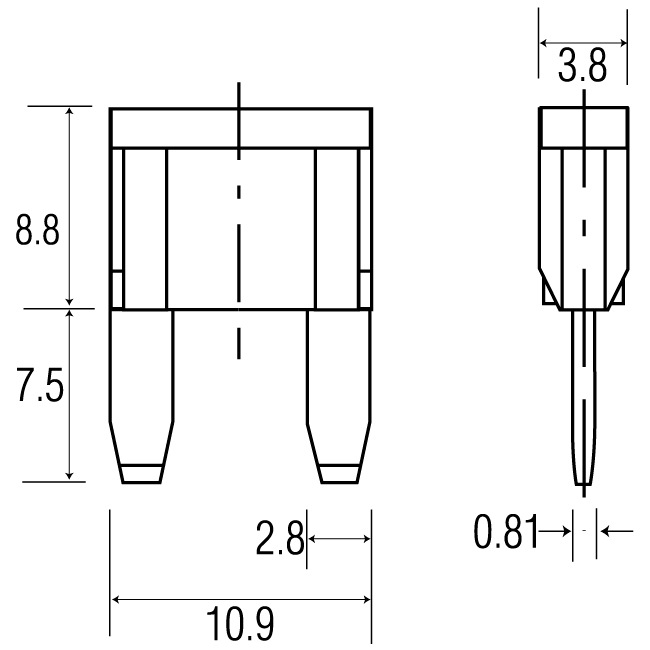

В эти гнезда идут предохранители под торговыми наименованиями Busman ATM Blade Fuse, BOSCH Mini flat connection fuses, Littelfuse MINI® Blade Fuse.
Стандарт ISO 8820-3, JASO D612, SAE J2077. Рабочее напряжение до 32В, разрывная мощность 1000A @ 32 VDC, диапазон температур от -40 Cдо +125 C.
Mini flat connection fuse VAG:
N10261505 2A серый
N10261506 3A фиолетовый
N10261504 4A розовый
N10261501 5A жёлто-оранжевый
N10261502 7.5A коричневый
N10261503 10A красный
N10261507 15A голубой
N10261508 20A жёлтый
Я к 37 (датчики-радары) подключался. Там питание приходит при включении зажигания и выключаться когда ключ вынимаешь. Я заказывал у китайцев такой же, размер S.
Спасибо. как ведет себя адаптер? в плане плотного прилегания? или были танцы с бубном в плане надежной фиксации в гнезде?
На счет размера S или mini что то я начал сомневаться . Глянул на заказ с алика, размер S указан. У меня переходник стал проводом вниз . Держится нормально. Я в июле еще поставил . Через него видеорегистратор Navitel подключил.
Gans713
Проверено после отключения зажигания порты 25.28.35.36.37 без напруги. Считаю потенциальными кондидатами на подключение.
У меня 37 пустой был. Вроде) Не помню) Поставил и забыл) Работает и ладно.
Magafer
Под эти порты размер нужен S. Mini вообще не уверен что есть на наших авто. Могу ошибаться, но по моему верхний ряд запитан все время, а средний ряд получает 12 вольт только после включения зажигания. Повторюсь по верхнему ряду могу ошибаться, у меня блок по другому перевернут
