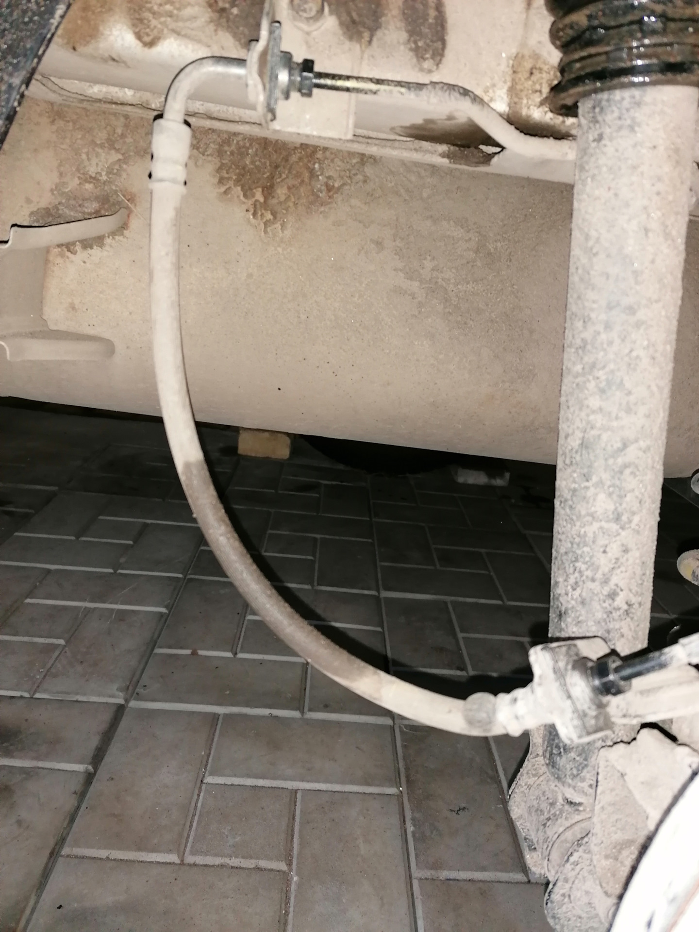

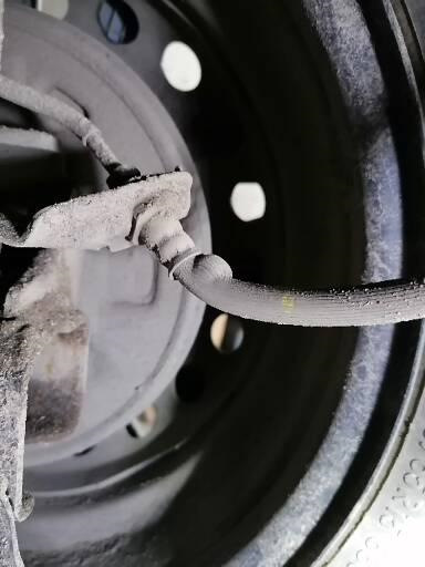

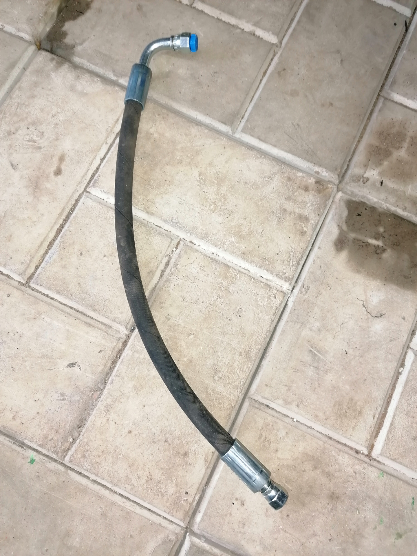

Здрасти Вам! Что то дернуло, чуйка сработала, заехал на подъемник. Задний правый-грыжа (до этого передний левый) За оригинал 3800-4000₽ просят. Пошарили — аналогов нет, китайцам — выговор. По случаю сделали на всякий случай, по резбе 10/1, подходит. По креплению надо капитально колхозить. Если лопнет, в край можно поставить, чисто доехать. Если кто ставил не оригинал, поделитесь информацией.Так то заказал вроде бы, как бы, может подойдет. Жду. Но чую придётся к офцалам податься, по телефону нашёл одного. Говорит по гарантии поменяем(разведут 100пудов) за 20 лет водительского стажа, первый раз с такой🎩сталкиваюсь. Ладно, 🤝всем хорошей жизни!

Не знаю как так у вас получается, у меня пробег 82000 и намёка нет. Поменял диски тормозные правда недавно
Шланг💩или тормозуха ядовитая или правая нога 🦵мощная. А если серьёзно, нету автомобиля без изъяна. Многие ни когда не признаются что купили новое иномарочное ведро, даже на ролс — ройс жалуются-часы на панели громко тикают😉
Машины без изьяна… Но не в системе безопасности же…
Привет!Поставь от Акцента и забудешь про это!
Передний левый уже стоит
Я вот такие вчера заказал только это передние, здесь на драйве человек такие ставил
58732-25000
58731-25000
Мне в поездку ехать, звонил дилеру сказали будем смотреть, потом согласовывать, короче сам купил
Вот человек ездит www.drive2.ru/l/574638037976220803/
Так то это я😉

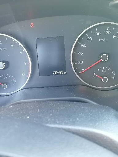

пробег 29к — тоже два передних уже поменяли по гарантии. Кстати про гарантию, кто знает сколько лет/км она на эти шланги распространяется?
36 месяцев либо 100 т. пробега, что будет раньше
я купил машину в сентябре 2017, вроде уже больше 3 лет и всё равно поменяли)

2200р армированный стоит
Артикул на оба шланга напиши! Заранее спасибо!
www.shop-tuning.ru/product/704204/
Тут дороже

Пишут от акцента не дорогие шланги подходят
Это передние, да подходят. Задние надо, желательно аналог
